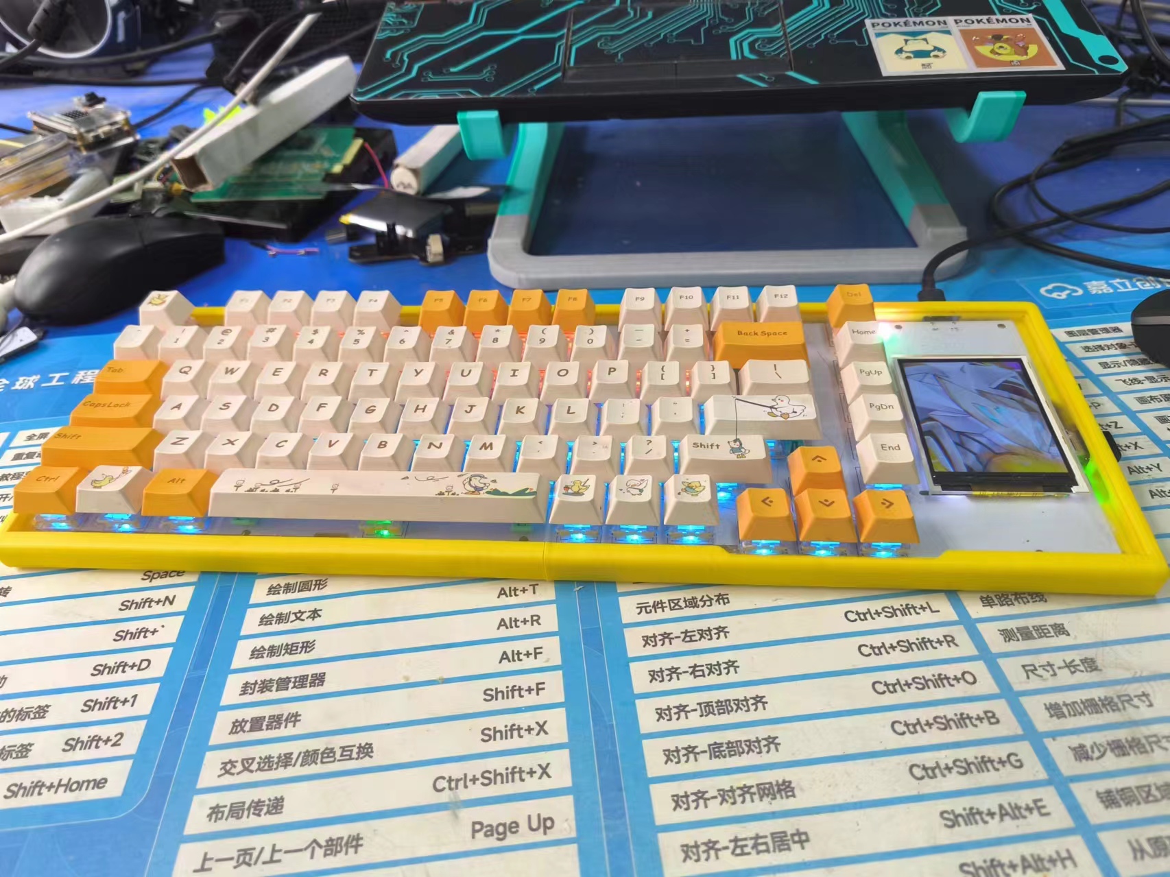

基于ESP32-S3(ESP KeyBoard)的双模键盘,单板设计,支持22.5W快充、触摸屏(lvgl、侧边USB-HUB、mjpeg视频播放等功能。
简介:基于ESP32-S3(ESP KeyBoard)的双模键盘,单板设计,支持22.5W快充、触摸屏(lvgl、侧边USB-HUB、mjpeg视频播放等功能。
复刻成本:200

展示:

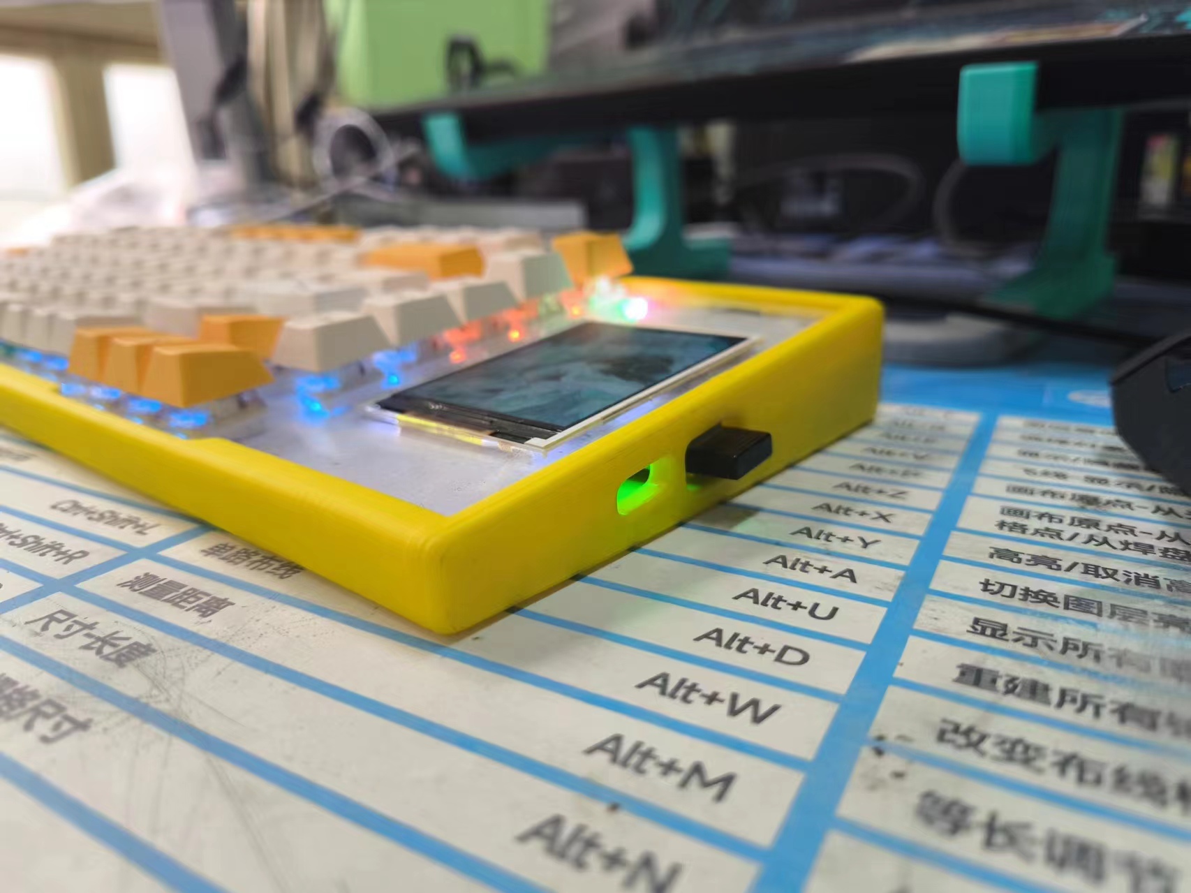

侧边可插入鼠标接收器,距离鼠标近信号好
崩铁-飞霄定制版(展示版)

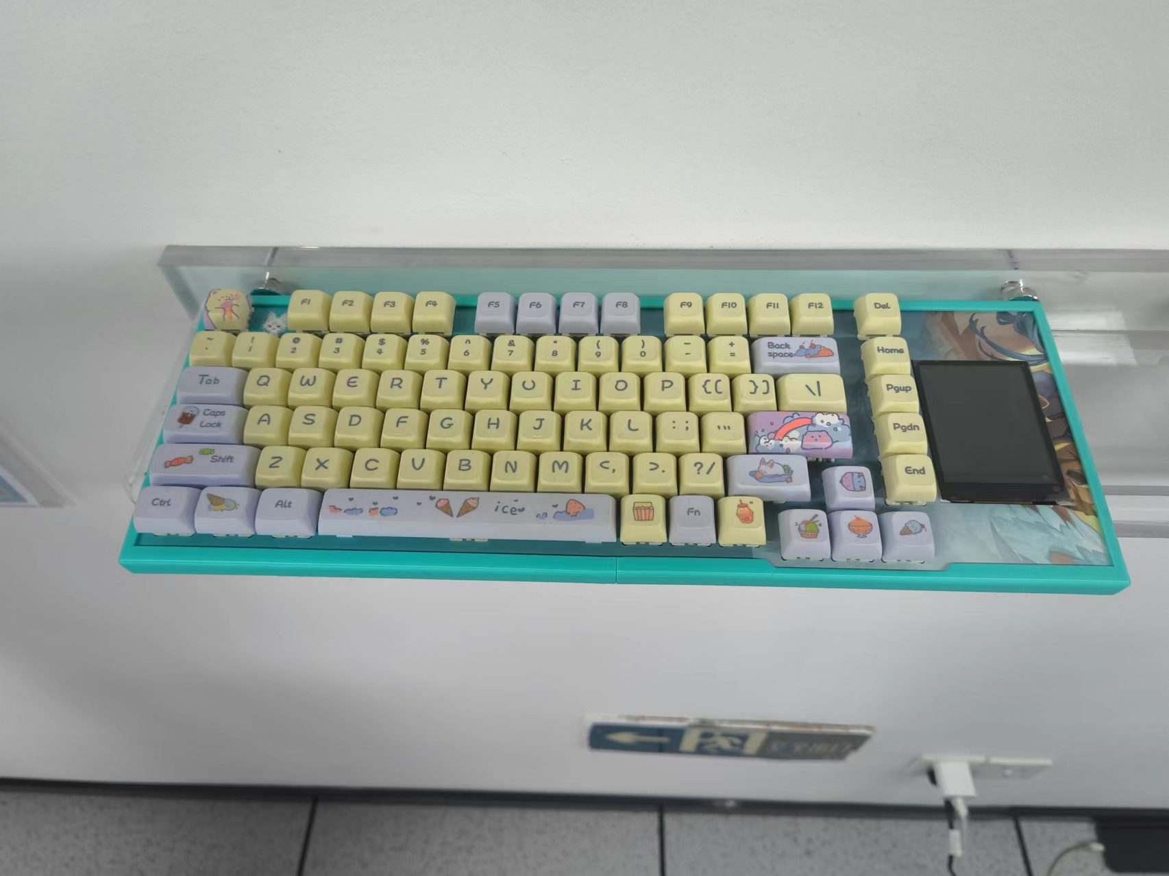

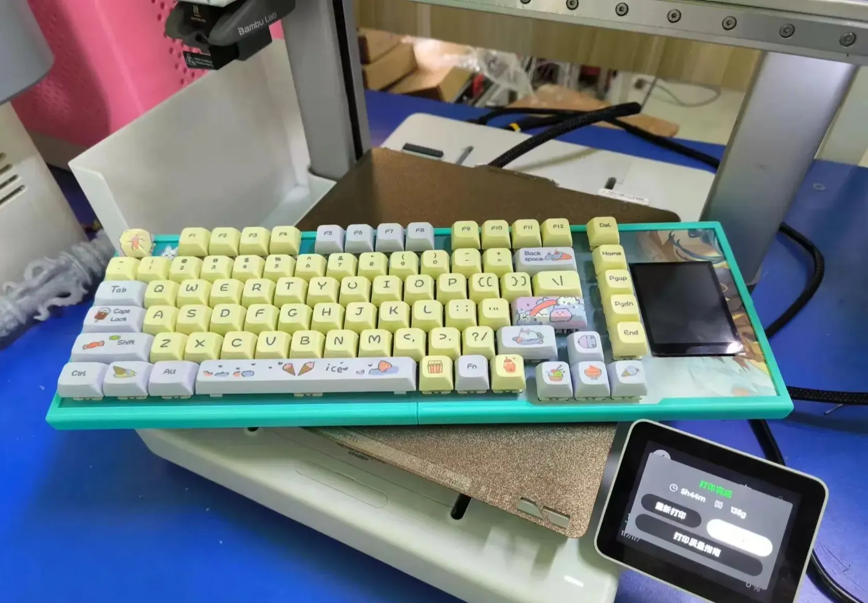

结构已开源到  https://makerworld.com.cn/zh/models/807687-kai-yuan-shuang-mo-jian-pan-hong-ping-kuai-chong-b#profileId-784986  欢迎下载打印,拓竹用户(非A1 mini)可直接打印
