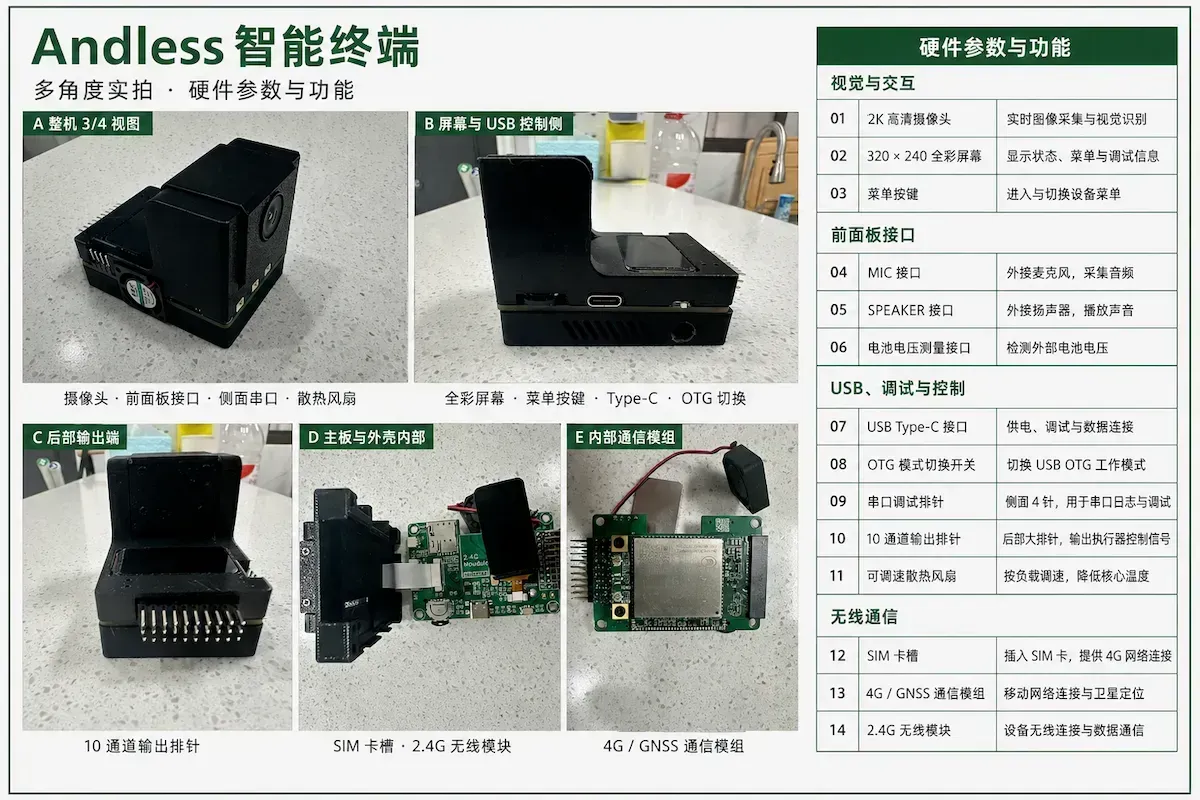

硬件参数
  • 4G 全网通支持 (支持移远 EC200A/EC200U 模组)
  • 六轴陀螺仪支持
  • LCD 可视化调参 (ST7789 1.47 寸 LCD 屏)
  • adc 支持,电池电量检测
  • GPS/GNSS 支持,地图定位
  • 语音对讲支持
  • 2K 高清摄像头 + 支持 AI 夜景优化 (支持 SC3336 摄像头模组)
  • H264/H265 编码模式 支持码率自适应
  • 支持 10 通道 pwm/io 数字信号输出
  • 支持quic 通信 + P2P 连接
  • Windows Macos Linux 跨平台 PC 端
  • 安卓端APP

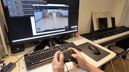

PC上位机支持xbox协议手柄

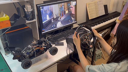

  • 实时画面与远程运动控制
    上位机通过虚拟摇杆生成多通道 PWM 控制信号,并经 QUIC 实时发送至设备端,驱动小车完成前进、后退、转向等动作。设备摄像头同步回传 H.264/H.265 视频画面,使用户
    能够在操控小车移动的同时观察第一视角画面变化,实现低延迟的“控制、反馈、再控制”交互闭环。

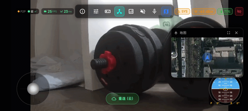

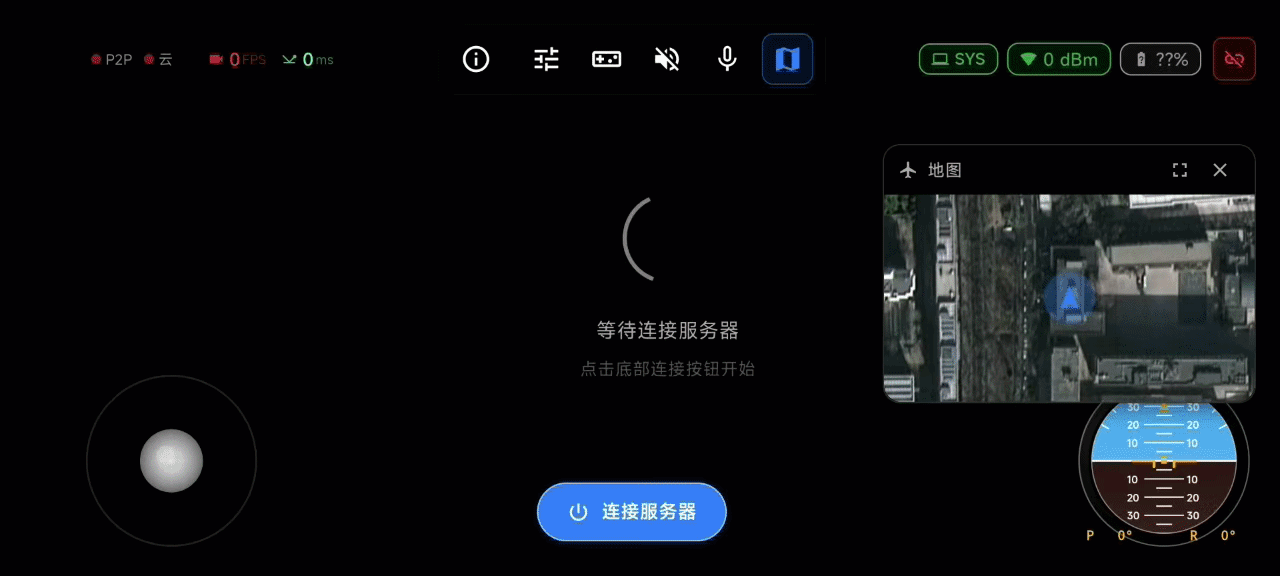

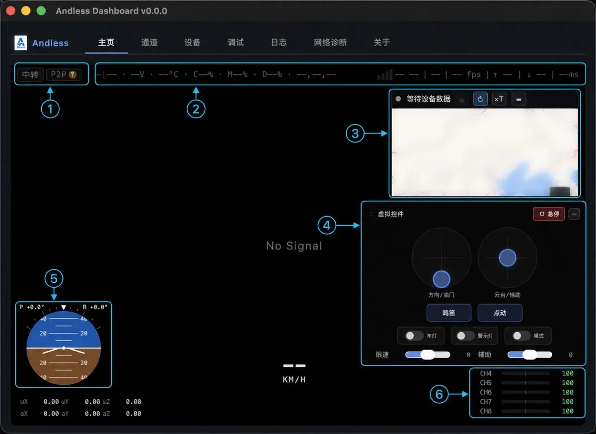

主界面:画面、状态与控制集中呈现
Dashboard 主页围绕远程操控场景设计:
  1. 中转 / P2P 状态:显示当前使用云端中转还是 P2P 直连。
  2. 设备与链路遥测:集中展示电压、温度、CPU、内存、磁盘、网络信号、帧率和时延。
  3. 地图窗口:设备上报有效 GPS / GNSS 数据后,在地图中显示当前位置。
  4. 虚拟控件:通过摇杆、按钮、开关和滑块发送控制值,并提供“急停”入口。
  5. 姿态与 IMU:显示设备姿态、角速度和加速度。
  6. 通道输出 OSD:实时观察各控制通道的输出变化。
连接设备后,中央区域会显示设备回传的 H.264 / H.265 实时视频。用户可以在查看第一视角画面的同时观察设备状态、地图位置和输出通道,形成“控制—画面反馈—状态确认”的连续操作闭环。

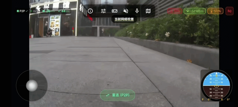

云端 QUIC 与 P2P 双链路
Dashboard 连接设备时,会建立云端 QUIC 通道,并同步启动 MQTT、P2P 信令、STUN 探测和 UDP 打洞流程。
  • P2P 连接成功时,可以使用设备与控制端之间的直接 QUIC 路径。
  • P2P 暂时不可用时,Dashboard 可以继续通过云端中转链路通信。
  • 左上角会显示打洞、连接、P2P 或中转状态,便于判断当前实际使用的链路。
P2P 是否能够建立取决于两端网络、NAT 类型、运营商策略、防火墙以及 IPv6 / UPnP 条件。直连不可用并不代表设备离线,应结合中转状态、视频画面和网络诊断结果共同判断。

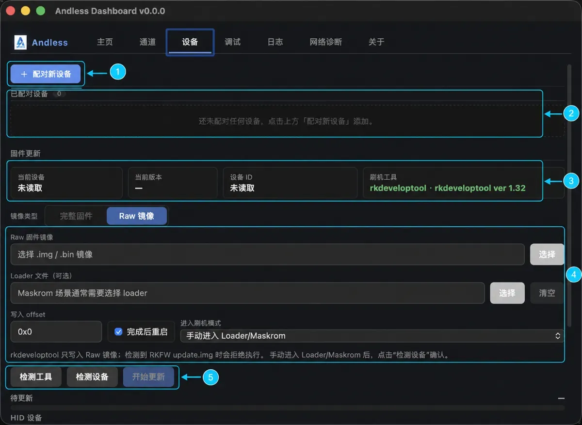

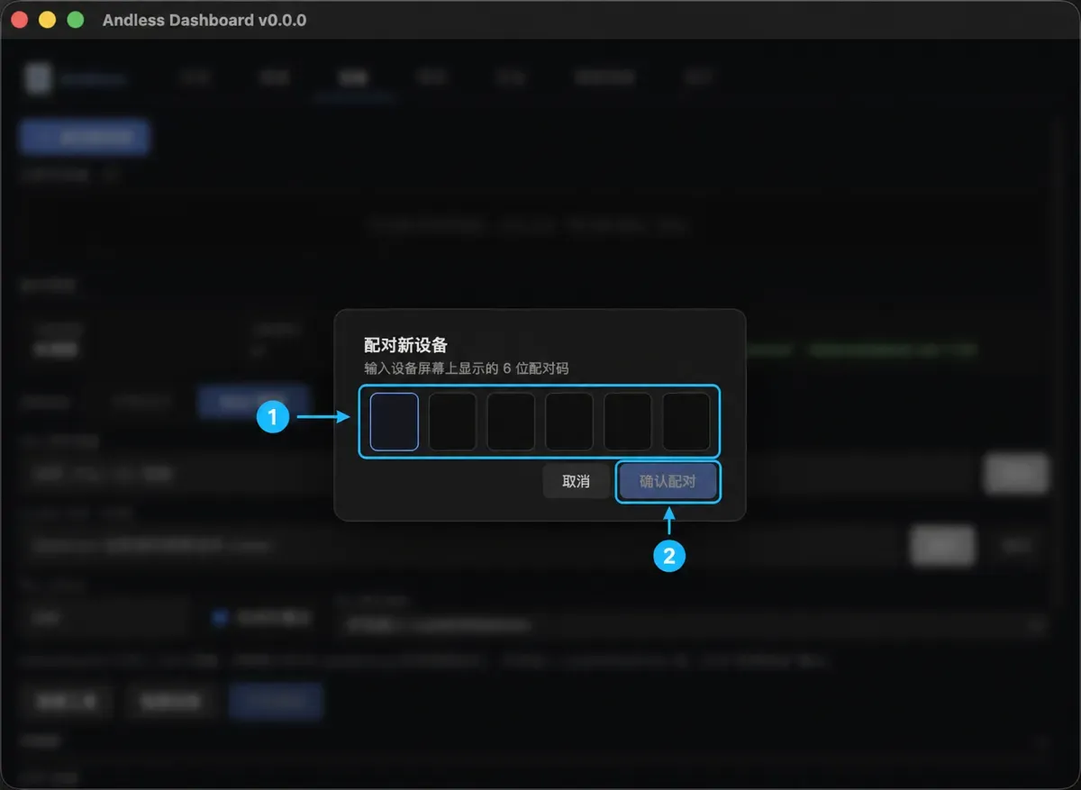

设备配对与管理
“设备”页面用于管理设备关系和维护功能:
  1. 点击“配对新设备”打开配对窗口。
  2. 在“已配对设备”区域查看设备名称、设备 ID 和在线状态。
  3. 查看当前设备、固件版本、设备 ID 与刷机工具状态。
  4. 选择完整固件或 Raw 镜像,并设置镜像、Loader 和刷写参数。
  5. 按顺序检测工具、检测设备,满足条件后再执行固件更新。
首次使用时,在设备屏幕上查看 6 位数字配对码,将其输入 Dashboard 后确认配对。配对成功的设备会保存在设备列表中,后续可以重命名、添加备注或删除。
> 配对码用于建立设备关系。不要将仍然有效的配对码公开到截图、视频或群聊中。

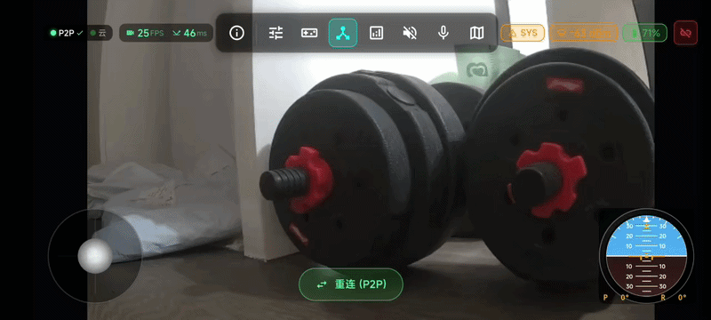

实时视频与语音交互
设备连接成功后,Dashboard 可以在主页显示实时视频,并根据设备能力切换分辨率和 H.264 / H.265 编码格式。
视频区域底部工具栏提供以下操作:
  • 开启或关闭设备音频播放;
  • 按住麦克风按钮进行语音对讲;
  • 切换设备支持的视频分辨率;
  • 在可用的 H.264 / H.265 编码格式之间切换;
  • 显示或隐藏 OSD 与调试指标;
  • 断开当前设备会话。
弱网环境下可以降低分辨率,并结合帧率、时延、丢包和 FEC 指标判断画面是否恢复稳定。编码格式和分辨率是否可选,以当前设备上报的能力和控制端解码支持为准。

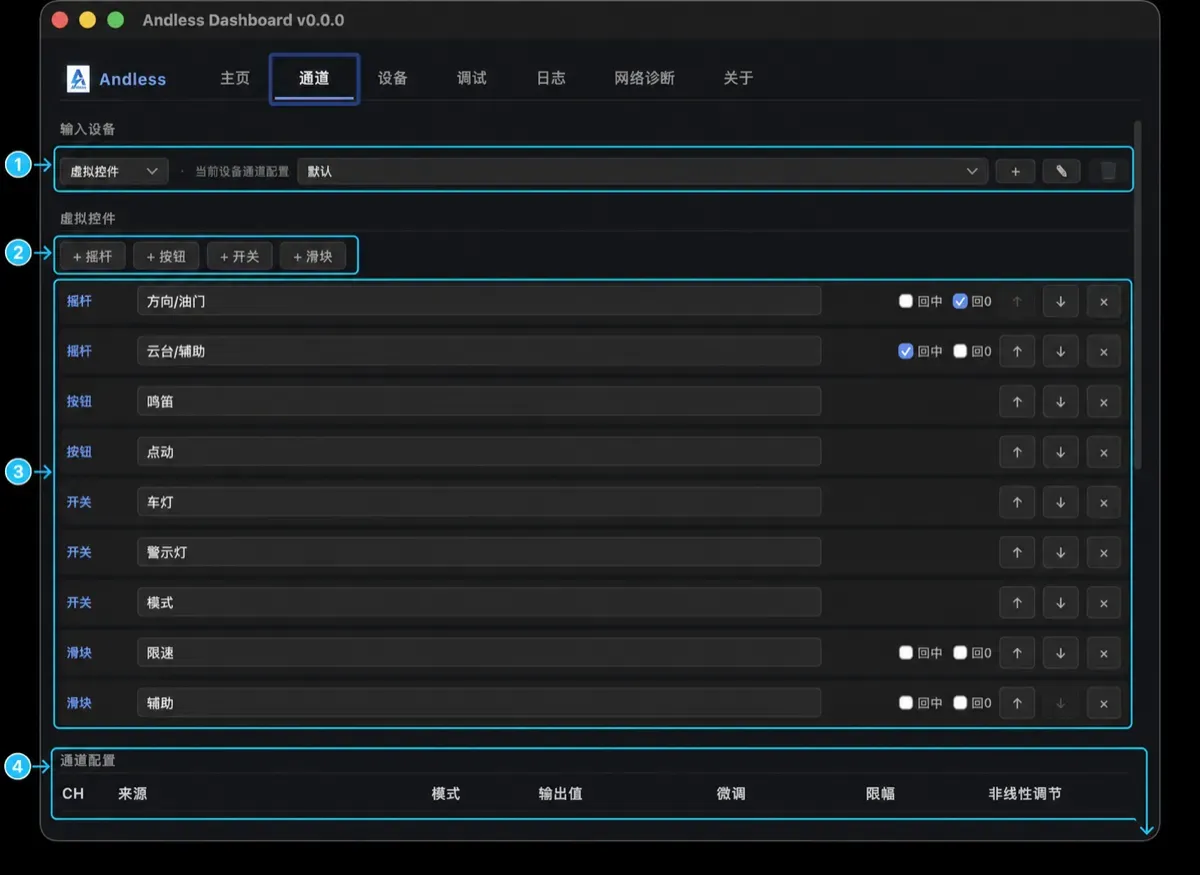

虚拟控件与输出通道
“通道”页面用于把桌面端输入映射为设备端控制输出:
  1. 选择输入设备和通道配置方案。
  2. 添加摇杆、按钮、开关或滑块。
  3. 对虚拟控件进行命名、排序、回中和删除操作。
  4. 为通道配置输入来源、PWM / 开关模式、微调、限幅、非线性曲线和反向。
这套配置可以用于方向、油门、云台、灯光和其他执行机构。主页中的通道 OSD 会同步显示输出变化,便于在正式运行前逐通道检查映射结果。
> 首次配置电机、电调、舵机或其他执行器前,应抬起车轮、卸下桨叶或断开动力负载。通道、方向或输出范围错误可能导致设备突然动作。
地图定位与设备遥测
设备上报有效定位数据后,Dashboard 会在地图中显示设备位置。用户可以结合实时视频、GPS / GNSS、姿态、电源和网络数据了解设备当前状态。
主页可以观察的常用信息包括:
  • GPS / GNSS 位置与地图显示;
  • 电池电压和设备温度;
  • CPU、内存与磁盘状态;
  • 4G 网络信号和上下行速率;
  • 视频帧率、链路时延与通道输出;
  • IMU 姿态、角速度和加速度。
不同固件版本和硬件配置上报的数据可能不同,实际显示内容以当前设备能力为准。

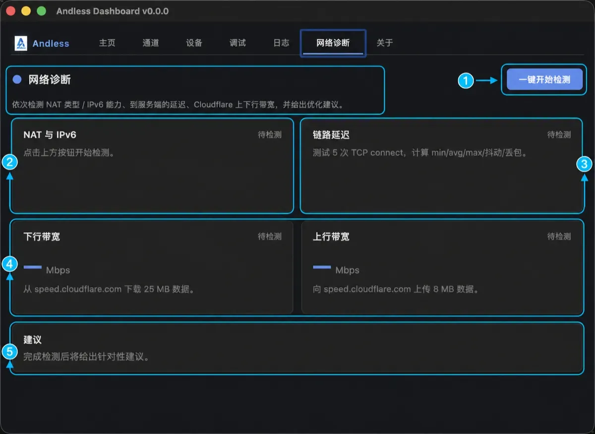

网络诊断
Dashboard 内置网络诊断页面,用于判断当前电脑网络是否适合实时图传与 P2P 连接:
  1. 点击“一键开始检测”按顺序执行检查。
  2. 查看 NAT 类型与 IPv6 能力。
  3. 查看链路延迟、抖动和丢包。
  4. 测试下行与上行带宽。
  5. 根据结果查看网络优化建议。
一次完整检测会从 Cloudflare 下载约 25 MB、上传约 8 MB 数据。使用蜂窝热点或计费网络时,应先确认流量余量。

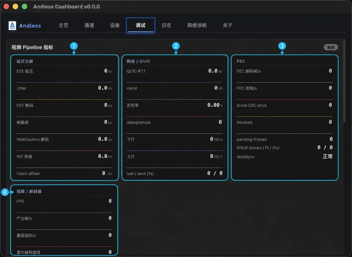

调试指标与问题定位
“调试”页面将视频链路拆分为多个可观察区域:
  1. 延迟分解:查看端到端延迟、抖动、FEC、帧重组、解码和 IPC 耗时。
  2. 网络 / QUIC:查看 RTT、拥塞窗口、丢包、Datagram 和上下行速率。
  3. FEC:查看恢复帧、丢失帧、CRC 错误、缺块反馈和等待同步状态。
  4. 视频 / 解码器:查看 FPS、产出帧、重组超时、累计解码错误和当前分辨率。
配合“日志”页面,可以记录连接失败、视频异常、P2P 打洞失败或解码问题发生前后的 DEBUG、INFO、WARN 和 ERROR 信息,为后续排查提供依据。
固件与软件维护
Dashboard 集成了软件版本检查、完整固件更新、Raw 镜像刷写、刷机工具检测、设备检测和 HID 命令入口。不同功能对操作系统、刷机工具和设备连接模式有不同要求,执行前应确认镜像与硬件版本匹配。
> 刷写固件前必须断开当前 QUIC / P2P 会话,并保持电脑和设备稳定供电。刷写过程中断电、拔线或选择错误镜像可能导致设备无法启动。
