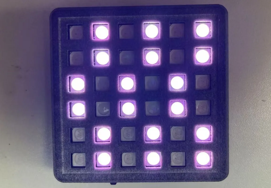

基于py32f003移植WS2812FX灯效库,可以通过顶部波动开关进行开关机及灯效切换,基于RT-thread nano系统,目前有54种灯效,左拨长按关机,短按中间开机,左右波动短击进行灯效切换,电路板一共36颗灯珠,使用HALSPI DMA 作为底层驱动
