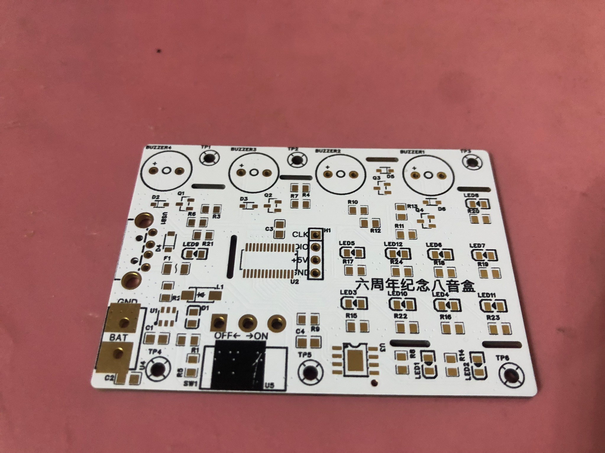

原理解析(硬件说明)
本项目由以下部分组成,电池充电部分、升压输出部分、音频部分、LED音频可视化部分,本项目主要是用单片机通过PWM控制驱动4个蜂鸣器播放MIDI音乐,并通过LED进行音频可视化。同时也实现了锂电池的充放电管理。

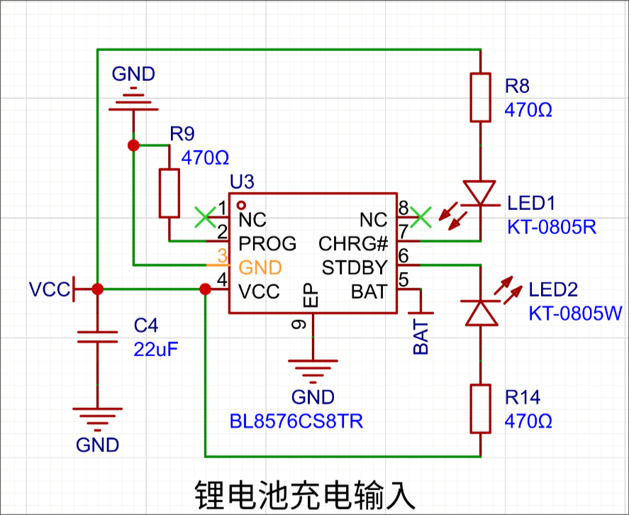

图例1--锂电池充电输入:
该模块为纯IC内部实现,方便焊接。R9为充电电流编程电阻,(1v/470)*1000 = 2.12A, R8与LED1组成由芯片控制的开漏输出指示灯,还有另一组同理,剩下就是C4为旁路电容,增加芯片工作稳定性。

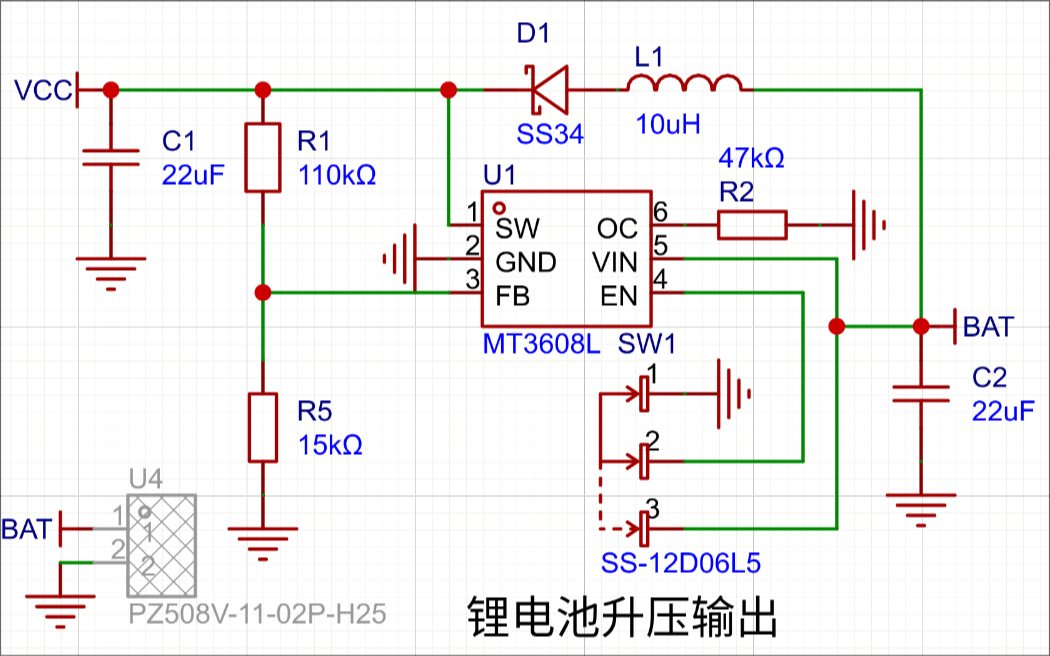

图例2--锂电池升压输出:
该模块使用了MOSFET脉宽调制DC-DC升压芯片:来自西安航天的 MT2608L,配合LD整流电路(D1,L1)输出平滑的5V直流电。
通过SW1实现了一个芯片使能开关,可以避免不想使用时持续工作。R1与R5为分压电阻(L1+L2)/L2 = 1/8.33333,并乘以0.6V 让输入电压刚好为 8.333 * 0.6 = 5V。

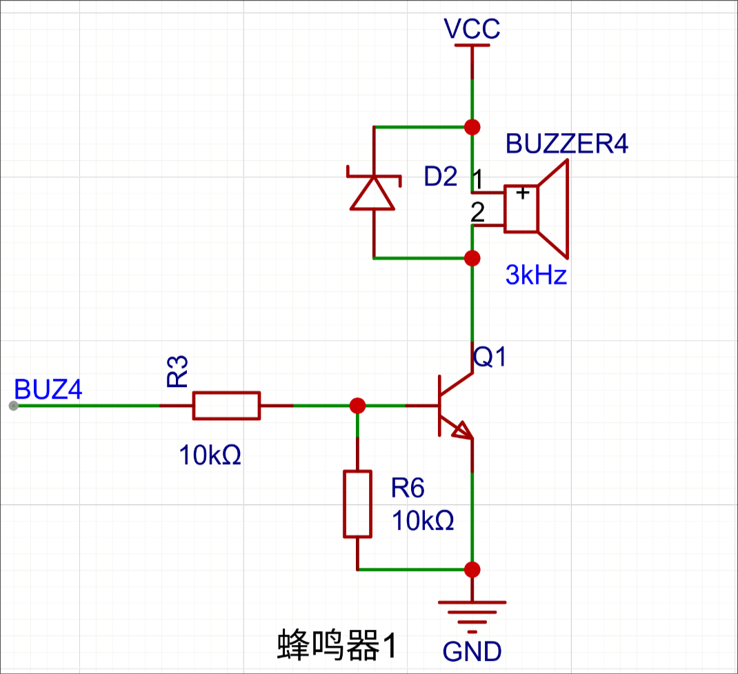

图例3--蜂鸣器驱动:
该模块通过后端基级放大器控制蜂鸣器。首先BUZ4为单片机PWM输出,先通过限流电阻R3后达到Q1,此时有两个分叉,小部分电流通过下拉电阻R6直接入地,避免空闲时发出噪声;剩下的Q1控制该供电线路导通或关断,可进行高速开关。

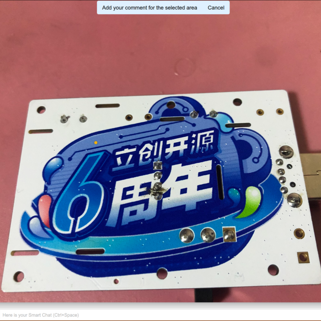

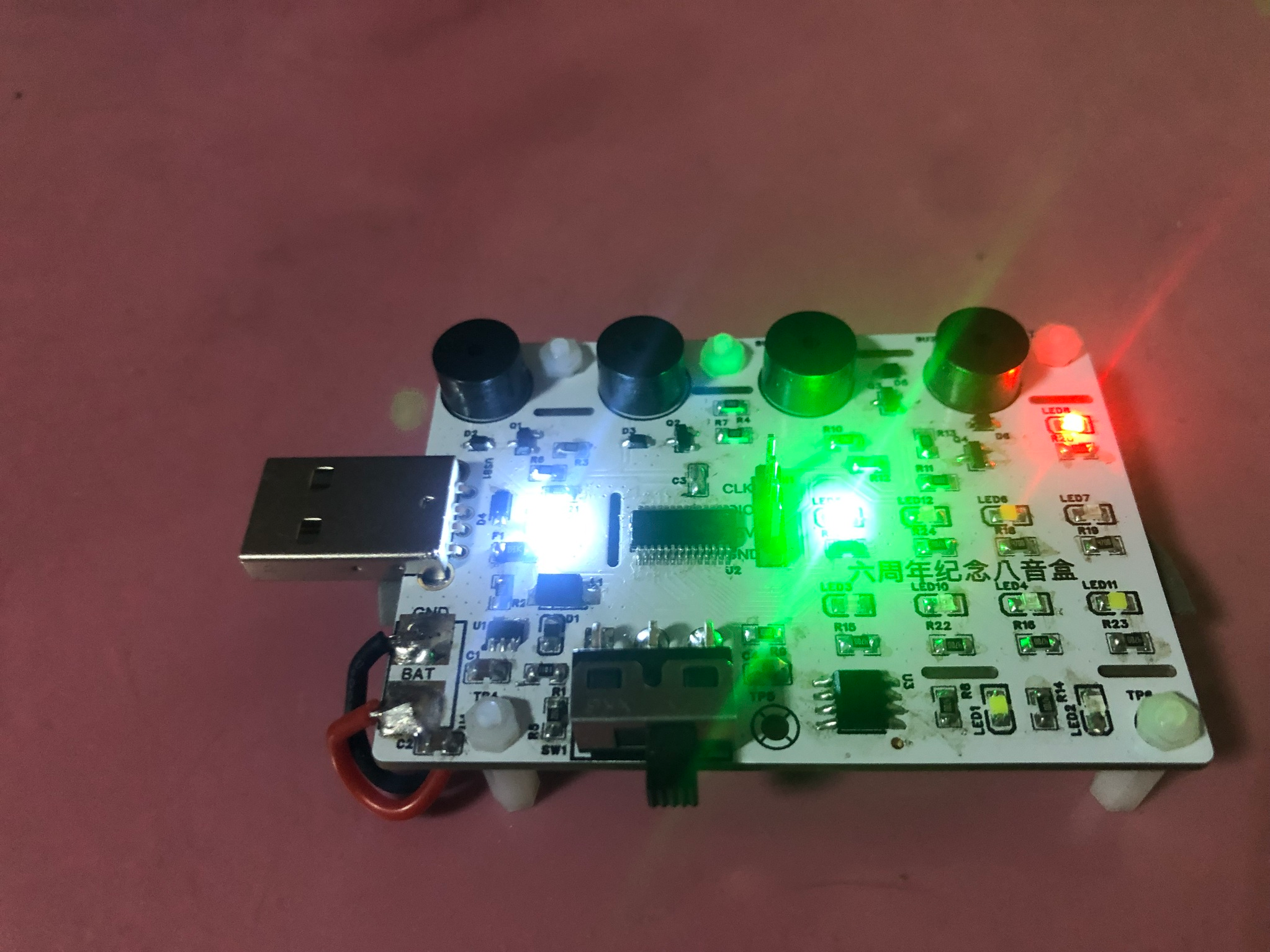

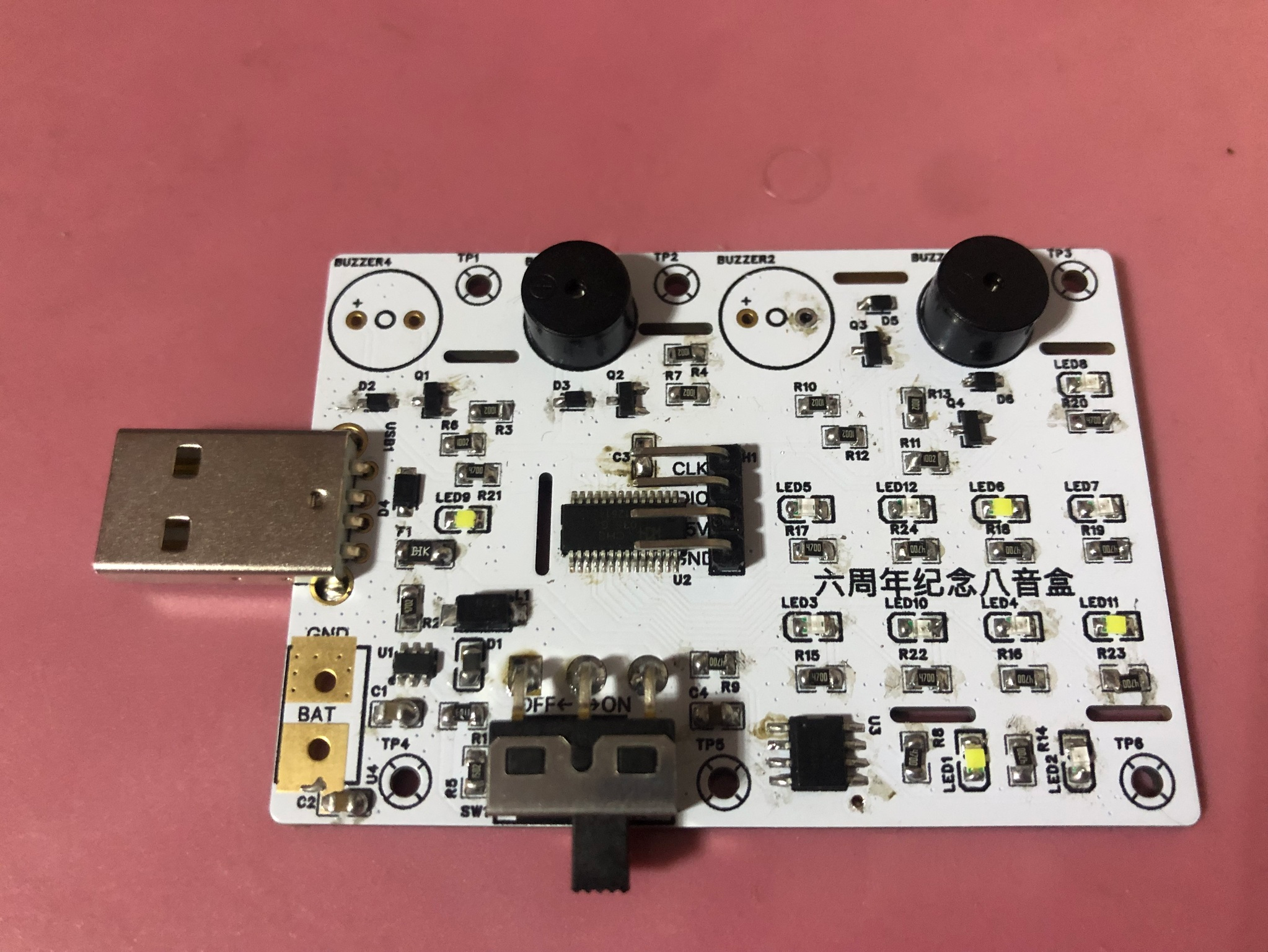

组装流程
1.购买3.7v电池,如果需要使用支柱,需要买宽度不大于 36mm 的电池,同时充电模块电阻需要匹配(需要0.3c)锂电池充电比较合适。
2.购买支柱,淘宝搜索尼龙支柱(M3规格)即可,任君挑选。
3.进行焊接
图3.1:前视图
图3.2:后视图

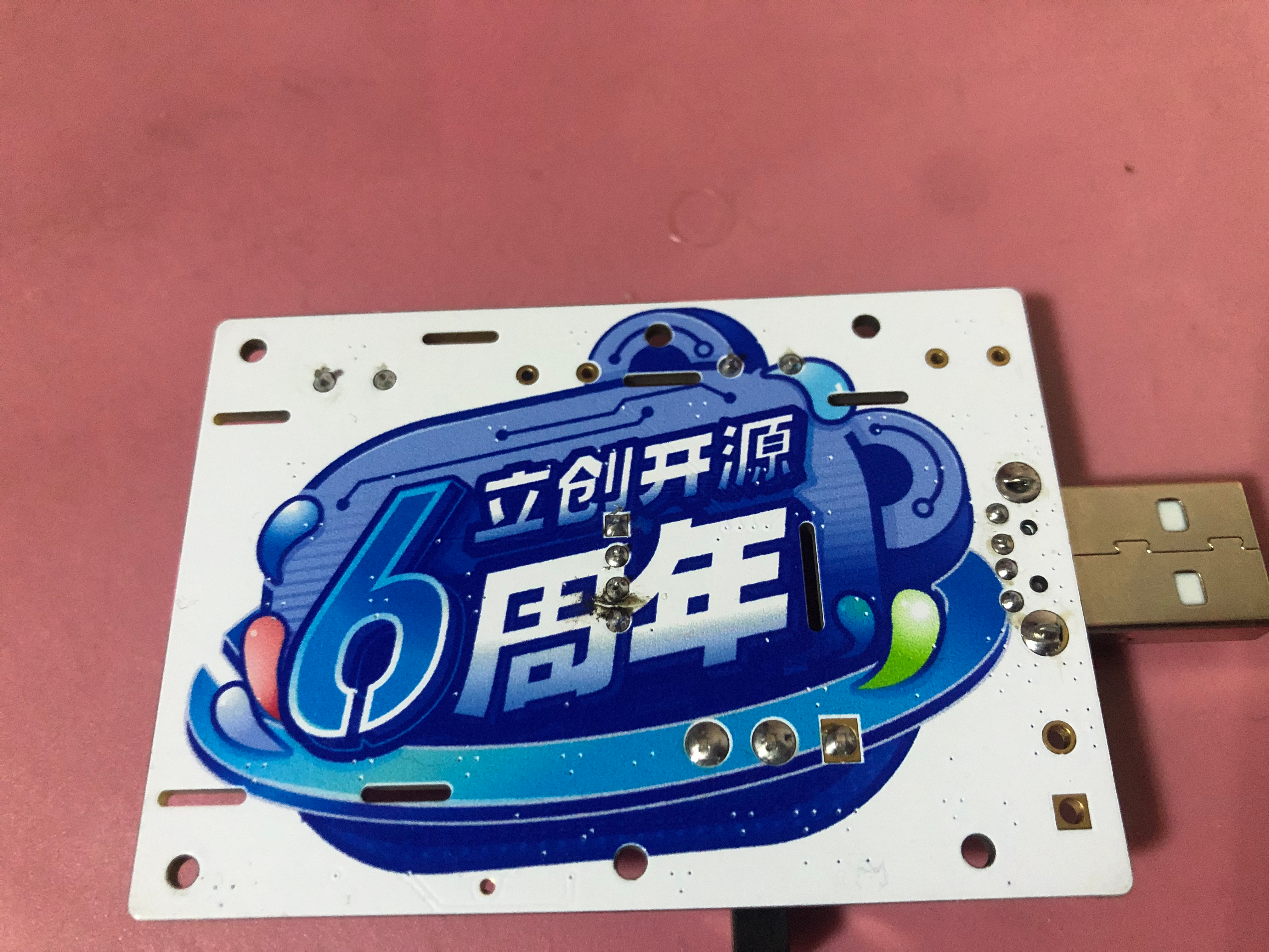

4.焊接后清洁
图4.1:前视图
图4.2:后视图

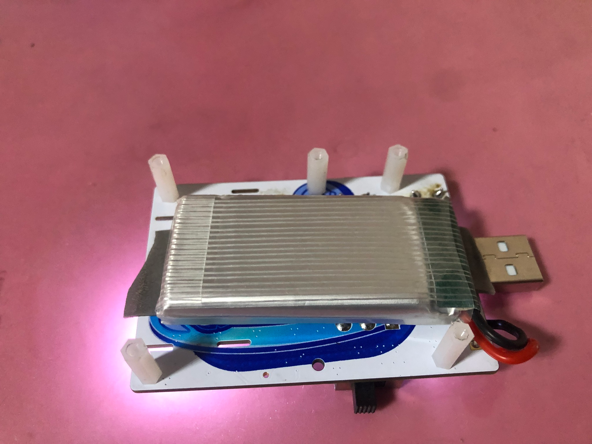

5.安装电池与支柱后
图5.1:前视图
图5.2:后视图
