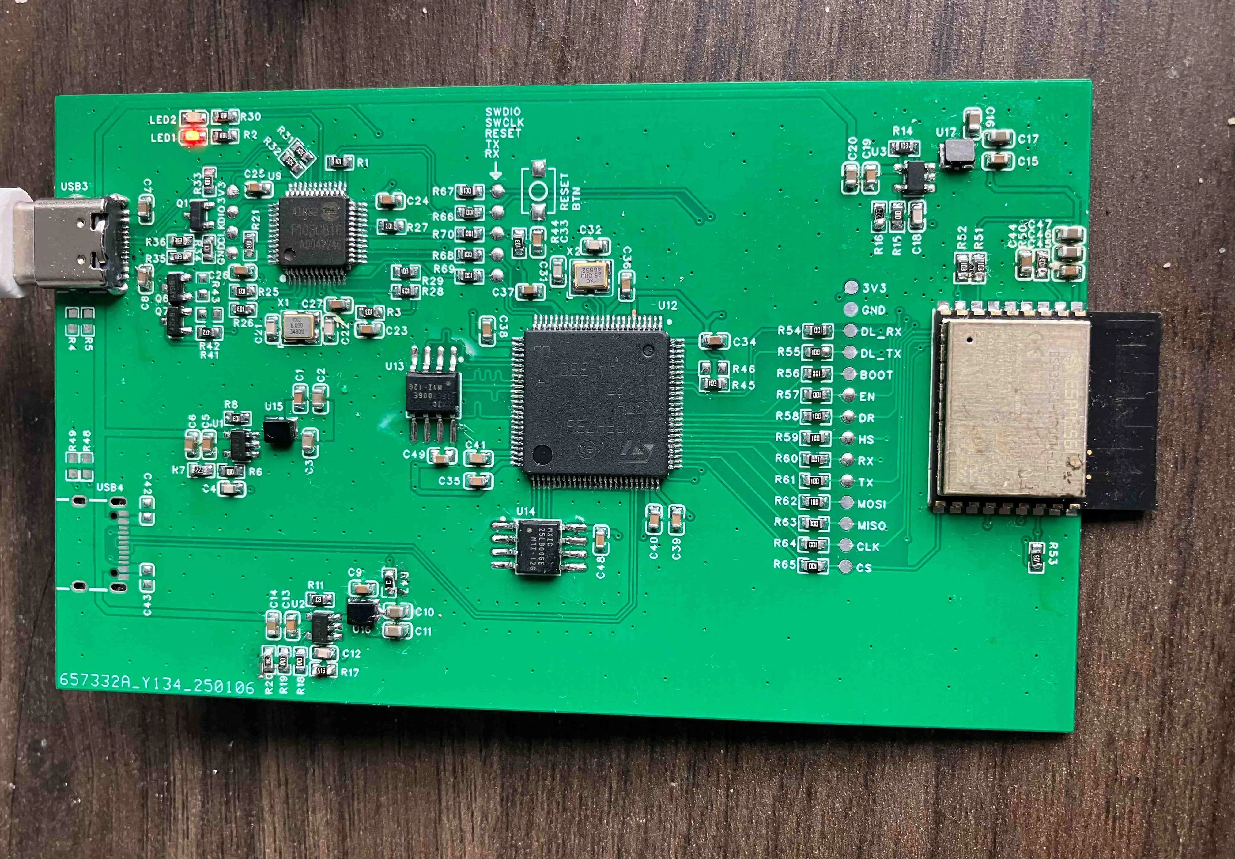

# 一块朴实无华的STM32+ESP32测试板
## 板载调试器的烧录
使用2.0的排针烧录,具体可参考其他stlink v2-1的制作教程。自制ST-LINK V2-1(开源版本) - 立创开源硬件平台
也可做为CMSIS-DAP使用,烧录主线DAPLink。
推荐使用STM32F103CBT6制作,经测试也可用AIR32F103CBT6。
## ESP32固件烧录
主要使用espressif/esp-hosted: Hosted Solution (Linux/MCU) with ESP32 (Wi-Fi + BT + BLE),下载可以使用flash_download_tools,也可以使用esptool。参考下载命令如下:
```shell
python esptool.py --no-stub --port COM92 --baud 4000000 write_flash --compress 0 \ESP-Hosted-FG-release_0.0.5\esp32c3\spi+uart\esp_bins\bootloader.bin 0x8000 \ESP-Hosted-FG-release_0.0.5\ESP-Hosted-FG-release_0.0.5\esp32c3\spi+uart\esp_bins\partition-table.bin 0xd000 \ESP-Hosted-FG-release_0.0.5\ESP-Hosted-FG-release_0.0.5\esp32c3\spi+uart\esp_bins\ota_data_initial.bin 0x10000 \ESP-Hosted-FG-release_0.0.5\ESP-Hosted-FG-release_0.0.5\esp32c3\spi+uart\esp_bins\network_adapter.bin
## 其他资料
kaidegit/ESPHostedEVB: A board to test esp-hosted
