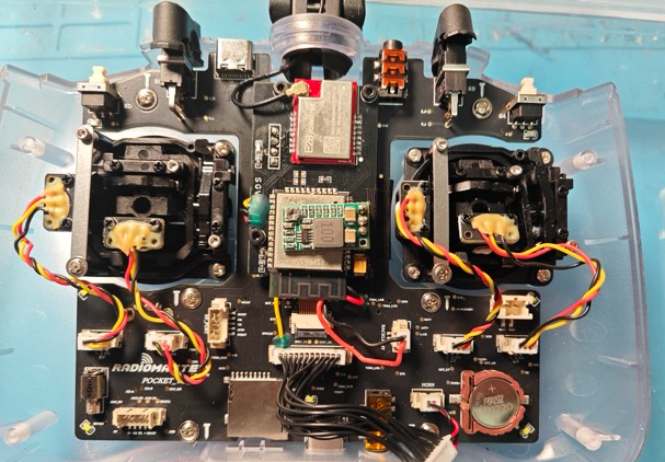

传统外挂高频头在使用中常见痛点包括:机身外凸、占用空间、重心偏移;外置模块与天线更容易磕碰;长时间使用接触不稳或供电/通讯线缆杂乱;整体便携性与一体化体验较差。为解决这些问题,我将遥控器原有的射频模块拆除,替换为自制的 ELRS 高频头,实现内置化、一体化安装,同时尽量减少结构与电气复杂度,方便复用与二次开发。
本项目基于 ExpressLRS 协议,支持最高 500mW 发射功率。供电部分采用 DC-DC 降压模块为系统提供稳定电源,以满足高功率工作下的电流需求并提升可靠性。项目将同步开源硬件设计文件、关键参数与装配说明,便于社区复刻、改进与适配不同遥控器平台。(射频功率与频段请按当地法规合规设置与使用。)
固件:自行编译ELRS固件,预计2026年3月前退出视频教程,配合V2.0版本上线。目前提供固件为官方Wi-Fi升级固件,测试成功使用(ESP32 E28)
目前模块外形为Radio Master的pocket遥控器设计,不保证其他遥控能够兼容(未来会适配更多遥控器)
V1.0(已验证):目前外置供电模块,排针和右下角螺丝孔位置重合,一定要做好绝缘(我已经因为这个问题烧了一块主板了)
V2.0(已验证):融合dcdc电源,更换更便宜的A28模块,优化布局,方便焊接。
