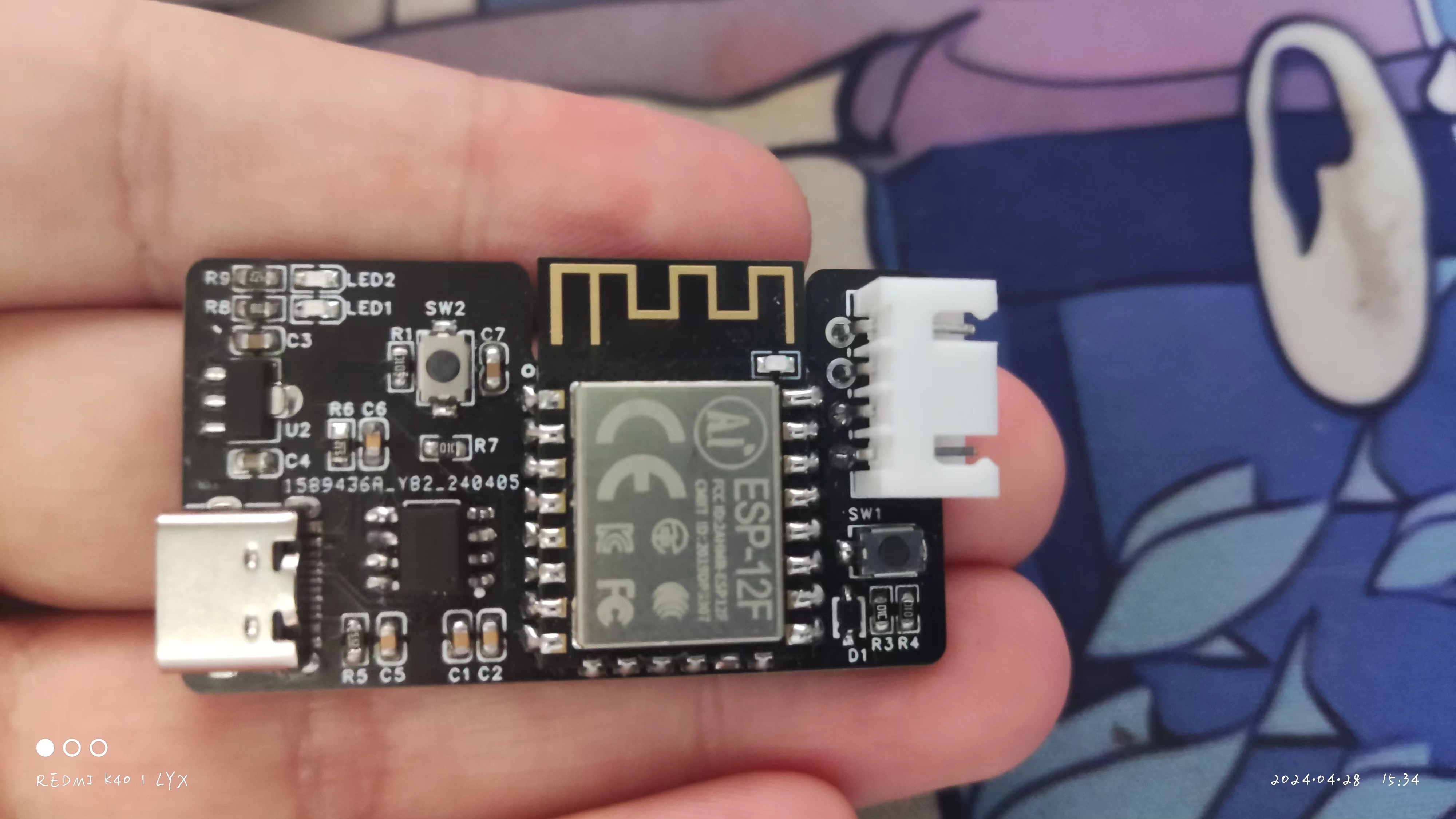

使用ESP12F作为灯带控制器主控,刷入开源WLED灯带控制器固件,使用Prismatik 采集软件即可实现显示器流光溢彩的屏幕显示扩展
简介:使用ESP12F作为灯带控制器主控,刷入开源WLED灯带控制器固件,使用Prismatik 采集软件即可实现显示器流光溢彩的屏幕显示扩展
创建时间:2024-04-04 17:58:17更新时间:2024-04-29 10:04:41
工程说明:
使用ESP12F作为灯带控制器主控,刷入开源WLED灯带控制器固件,使用Prismatik 采集软件即可实现显示器流光溢彩的屏幕显示扩展,开源固件可支持多种编程灯带

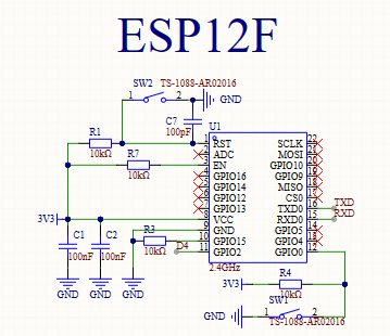

主控外围电路设计:
1.在安信可科技的ESP-12F规格书中进行外部电路设计参考

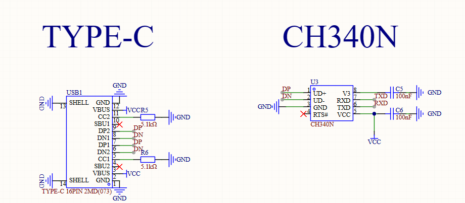

2.在规格书的设计原理图可以得知RST复位为低电平复位,可以使用轻触按键来进行程序复位,这样就可以避免反复上电复位

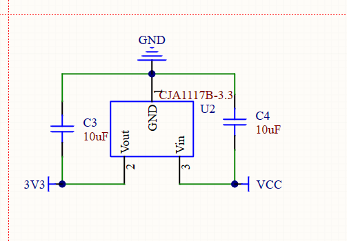

3.参考规格书可使用LDO模块进行主控供电,提高主控工作时的稳定性,可选CJA1117-3V3的LDO
4.灯带和板载供电均由TYPE-C 16pin进行供电,下载程序可使用WCH的CH340N模块,按下复位和下载按键ESP-12F就会处于下载模式

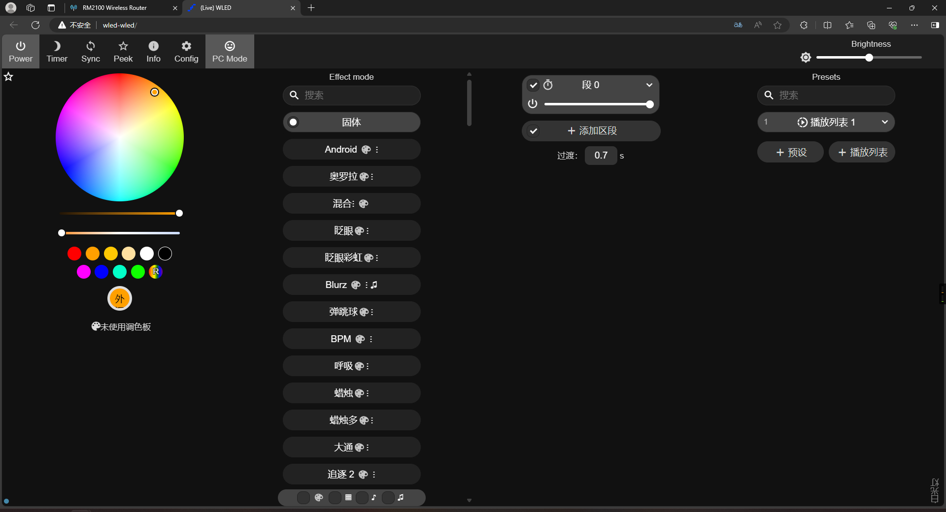

WLED固件网址:安装WLED
Prismatik网址:GitHub - psieg/Lightpack: Lightpack and Prismatik open repository
WLED配置参考:使用ESP8266+ws2812b制作无线流光溢彩 - 哔哩哔哩 (bilibili.com)
