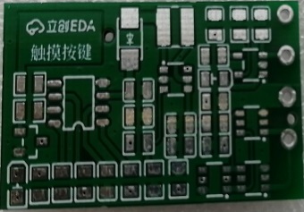

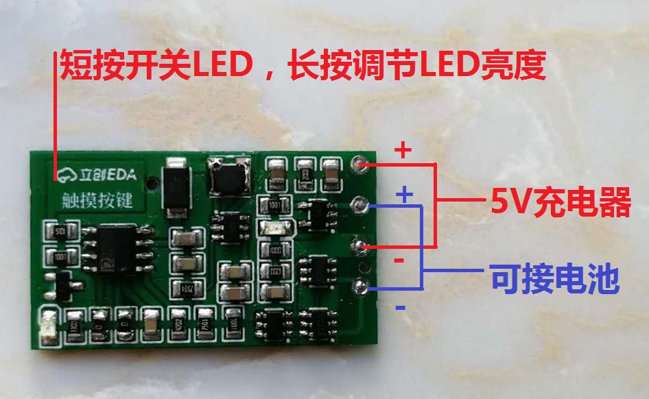

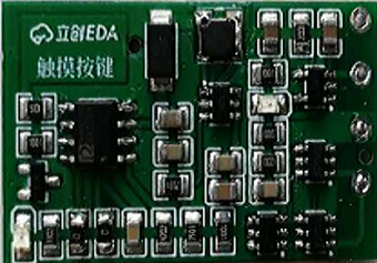

本方案为可充电LED调光灯,验证充电IC【TC6291C-编号:C108641】;锂电池保护IC【DW01V-编号:C128764】LED调光IC【RH6616-编号:C78963】;可直接用5V电源供电,或使用5V电源给电池充电,然后通过升压电路升到5V给LED调光IC供电,
短按触摸按键可实现开关LED灯光
长按触摸按键可对LED亮度进行调节
