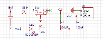

1. 电源模块
    电源模块,使用两截14500电池进行供电,输入电压大概为8V左右,首先通过SS34模块,防止电源翻接,
然后通过SSP7603P50PR模块将电压稳压到5V,再将5V供电给梁山派开发板和其他模块。

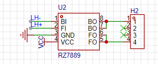

2.电机驱动模块
    这个模块使用了四个RZ7889芯片驱动四个N20电机,每个芯片输入两路的PWM信号,输出两路信号驱动N20电机,由经过SS34模块的电路供电,
不经过降压芯片

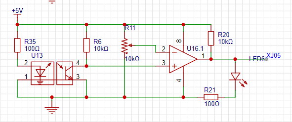

4. 循迹模块
   这个模块使用了五个ITR9909模组,用来检测黑线,当检测到黑线的时候,上面的LED等会亮,反之,则不会亮;
五个模块在车辆中间均匀布局,中间的ITR9909模组放在车辆的正中间。当检测到车辆偏左的时候,控制车辆右转;
当检测到车辆偏右的时候,控制车辆左转,以此实现循迹的功能。

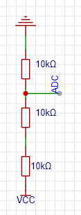

9.电量检测模块;
这两主要使用了单片机引脚的ADC输入检测功能,使用三个10K的电阻对电池的输入电压进行分压,将分压之后的电压输入
给ADC检测引脚,根据ADC的值得出电量的的高低。

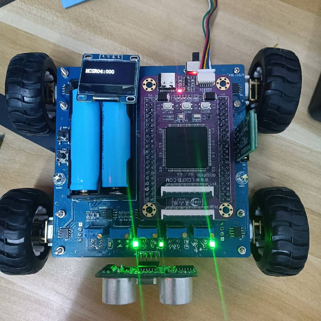

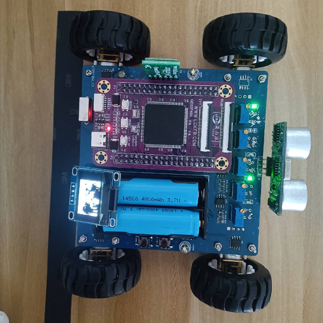

实物图片
图片一
图片二
