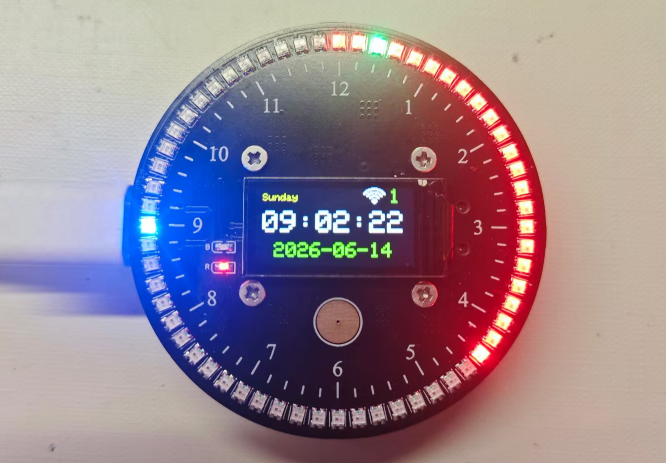

1. 项目概述
本项目是一款基于 ESP32 的多功能智能桌面摆件,将时钟、姿态感应、灯光艺术与屏幕动画集于一体。通过 MPU6050 六轴传感器感知桌面倾斜与震动,驱动 60 颗 WS2812 全彩 LED 灯环呈现丰富的动态灯效,同时搭配 0.96 英寸 IPS TFT 屏幕显示时间、状态与交互菜单。
2. 功能详述
2.1 时钟功能
- 大字时间显示(HH:MM:SS),底部显示日期(YYYY-MM-DD),顶部显示星期
- LED 灯环模拟模拟时钟指针:时、分、秒三针分别以蓝、绿、红三色显示
- 两种指针模式:步进模式(三针独立显示)和进度条模式(秒针红色拖尾)
- WiFi 连接状态下支持 NTP 自动对时,每 30 分钟同步一次
- WiFi 状态指示:已连接显示绿色编号,未连接显示红色感叹号
- 支持手动设置年、月、日、时、分、秒
