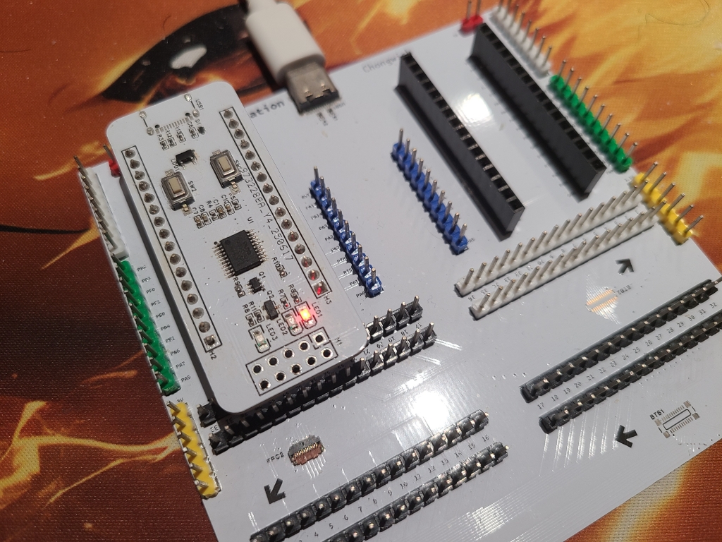

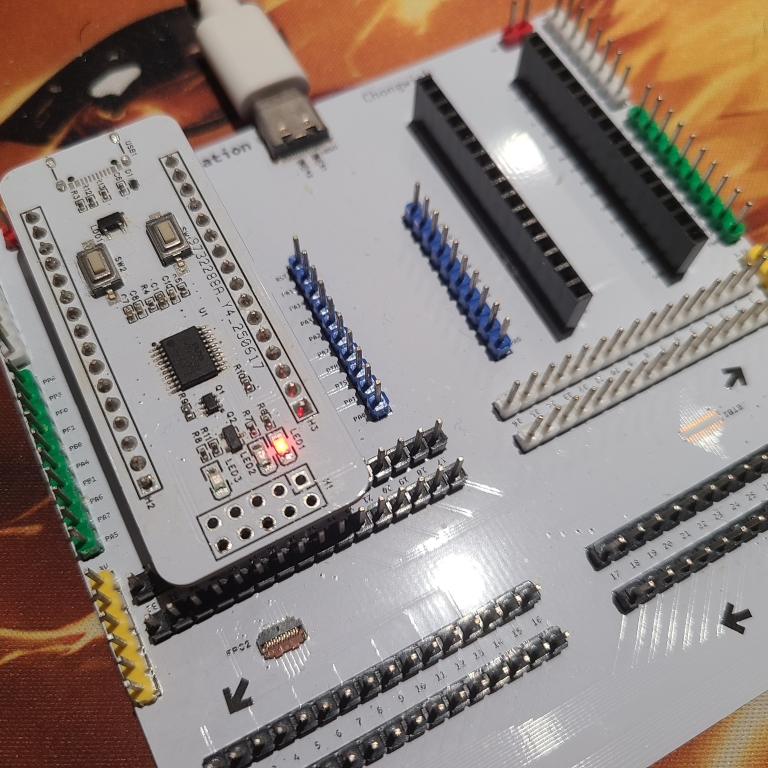

之前打印了 https://oshwhub.com/lhaohao/air001 的 Air001 Board 最小板子,发现上面没有 GPIO 口的印丝,用得有点揪心,而且厄运专找苦命人,最小板子焊好排针后就 USB 脱落,完全没法玩,只好做个底板能直接不依赖 USB 为这个板子供电。之所以是提供双板子,刚好可以使用一个板子来对另外一个板子控制和辅助,排线能通过杜邦线扩展到底部。
实现功能
1. 支持插两个 Air001 Board,由底板同时为两个 Air001 Board 供电
2. 标注 Air001 Board 扩展出来的引脚印丝
3. 底下支持杜邦线扩展出引脚,为了 I2C 等可以多设备复用,或者串接插片电阻
4. 提供两个 PFC 和两个 BTB 接口给屏幕
