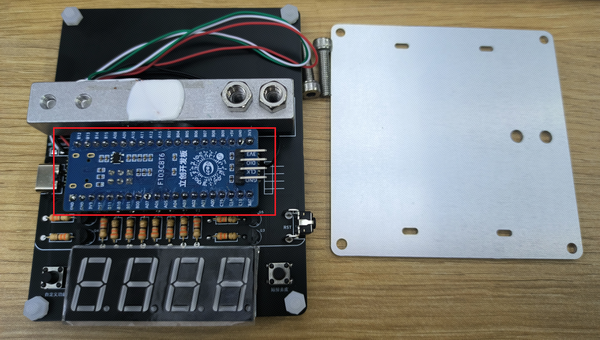

基于TI/STM32/GD32/STC89C52等最小系统板的电子秤项目,使用hx711进行测量检测,由于是直接采集的应变片数据,100g以内会有±1g误差。
简介:基于TI/STM32/GD32/STC89C52等最小系统板的电子秤项目,使用hx711进行测量检测,由于是直接采集的应变片数据,100g以内会有±1g误差。
创建时间:2024-11-06 15:56:14更新时间:2025-12-29 11:57:11
项目简介
基于TI/STM32/GD32/STC89C52等最小系统板的电子秤项目,使用hx711进行测量检测,由于是直接采集的应变片数据,100g以内会有±1g误差;建议后续可以加上差分放大电路在采集可能效果会好一点。
总体设计

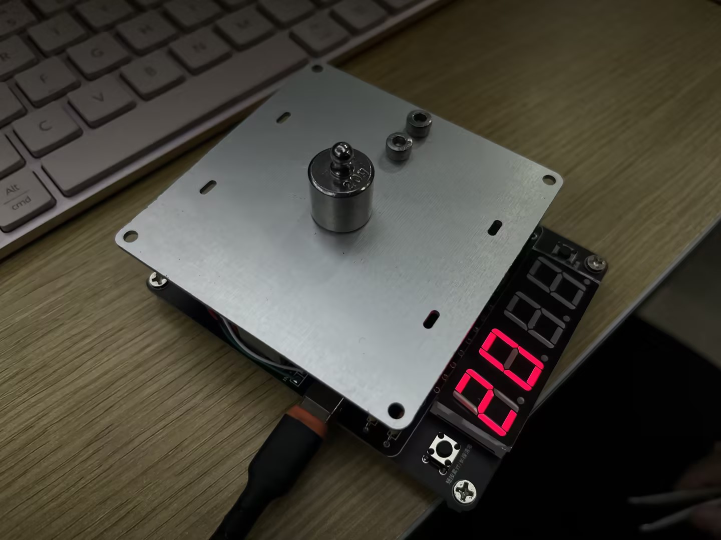

电子秤项目全部使用插件元件,方便焊接,仅需要加上一块称重板即可作为电子秤使用,支持去皮操作,使用四位一体数码管进行数据显示,结构简单。
电路原理
主要由ADC检测模块、显示模块以及主控芯片模块三部分组成:
  • 其中ADC检测模块使用HX771芯片直接采集来自应变片的微弱电压信号;
  • 显示模块使用四位一体数码管配合三极管配合显示。
  • 主控芯片使用排母与MSPG3507立创开发板进行关联,整体电路结构简单。
注意
  • STM32/GD32等最小系统板,由于顶部有BOOT跳线帽,可能会干涉支撑板的弯曲,所以这类系统板需要反转朝下进行焊接,这类底板需要进行一定的修改。
  • 代码中关于hx711部分,有一个k值是误差校准,这个参数需要买砝码进行校准,比如20g砝码实际的输出值是多少,如何50g砝码实际输出是多少,随着重量的增加,实际输出应该是一个线性上升的关系,这个值在STM32版本中我没有校准,实测差不了太多,但是如果需要精准的话还是需要进行计算校准的
