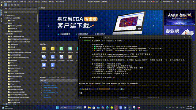

AI 设计原理图
通过 EasyEDA API Skill与增强SKILL,AI 自动搜索器件、放置元件、辅助绘制原理图并完成网络连接

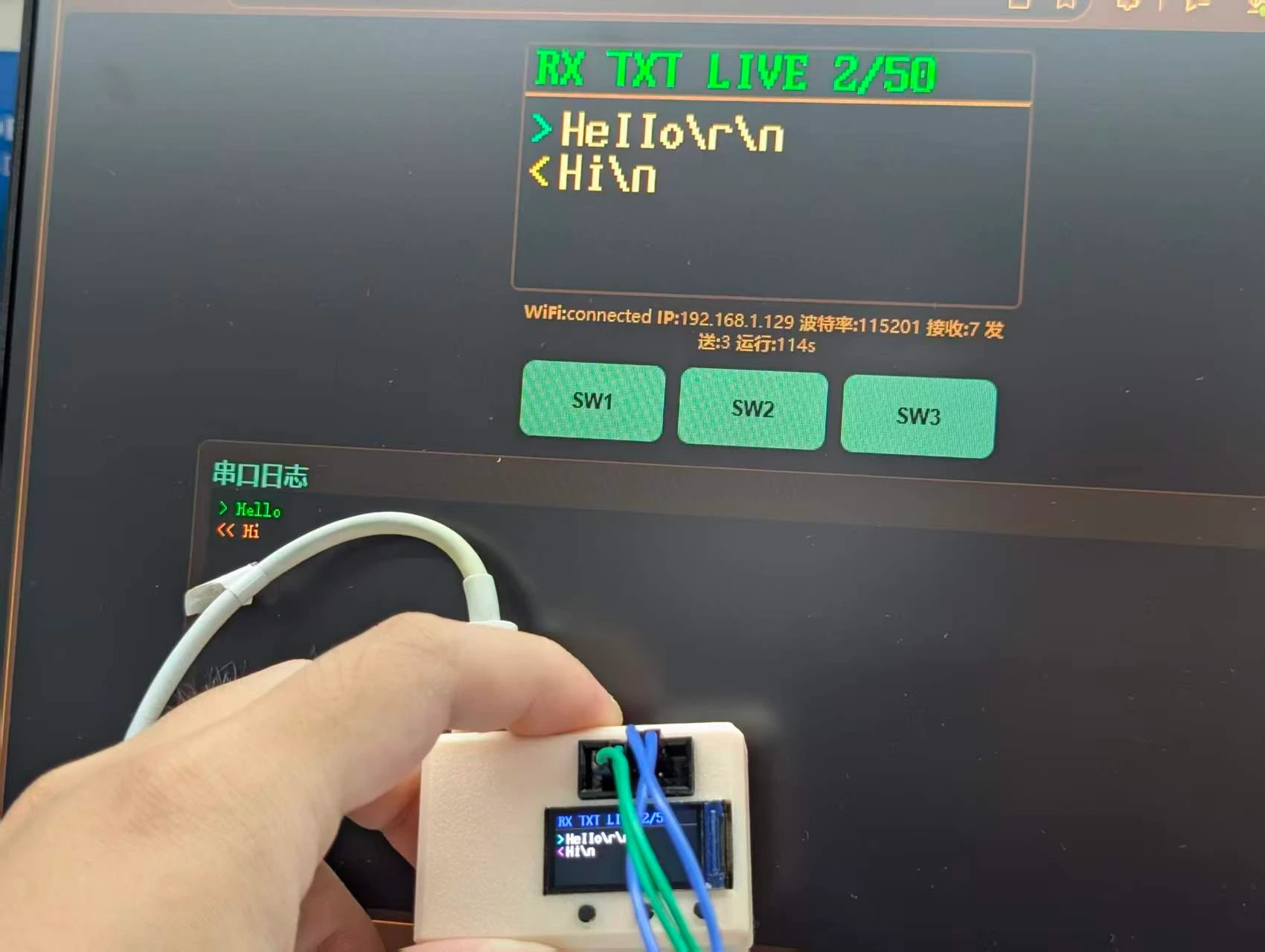

无线串口桥接
TCP 服务器监听端口 3333 ,多客户端同时连接
支持波特率动态切换:9600 / 115200 / 460800 / 921600
2048 字节 Stream Buffer 缓冲,防止数据丢失
RX/TX 字节计数器实时统计
通过 TXS0108E 电平转换器连接目标设备

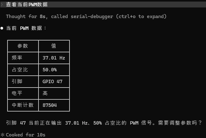

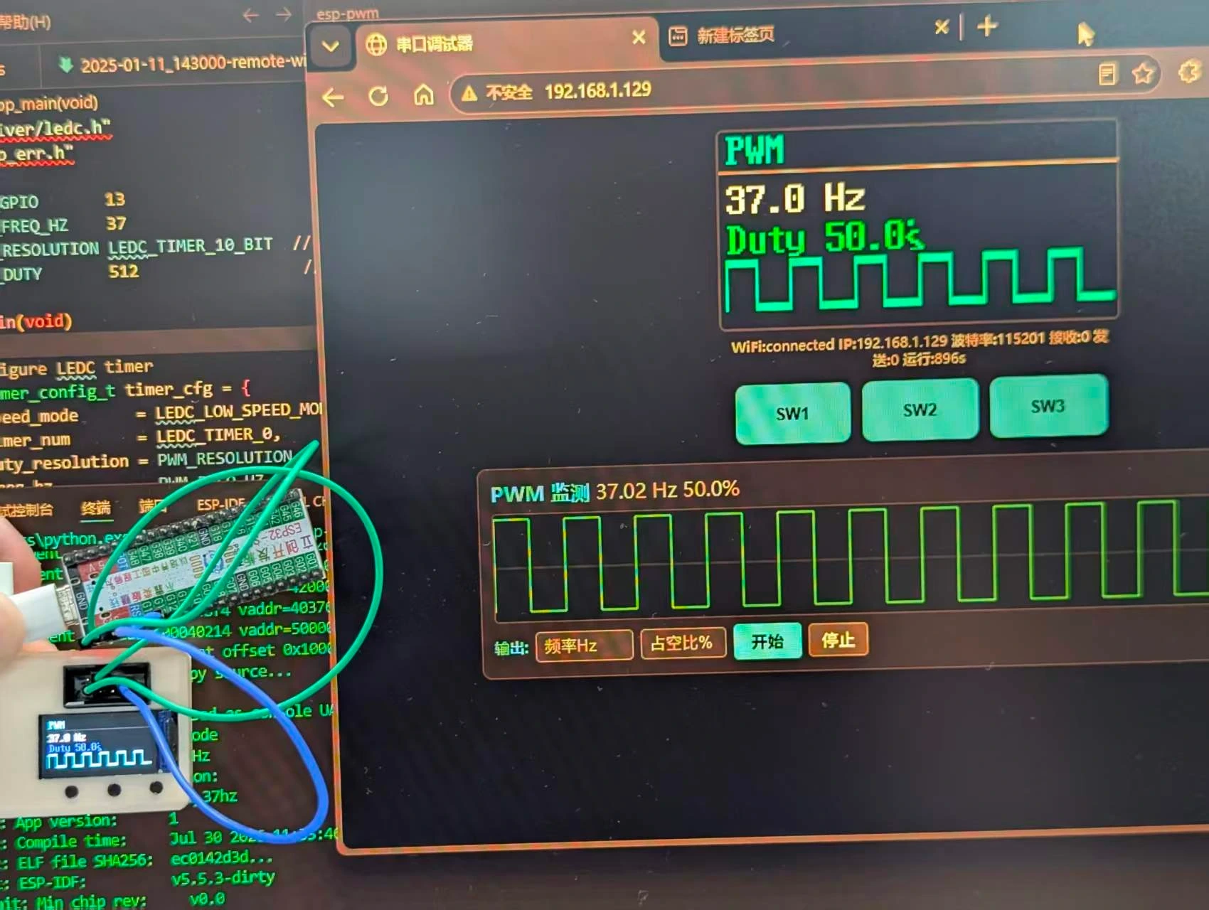

MCP获取PWM数据 WEB端PWM采集验证

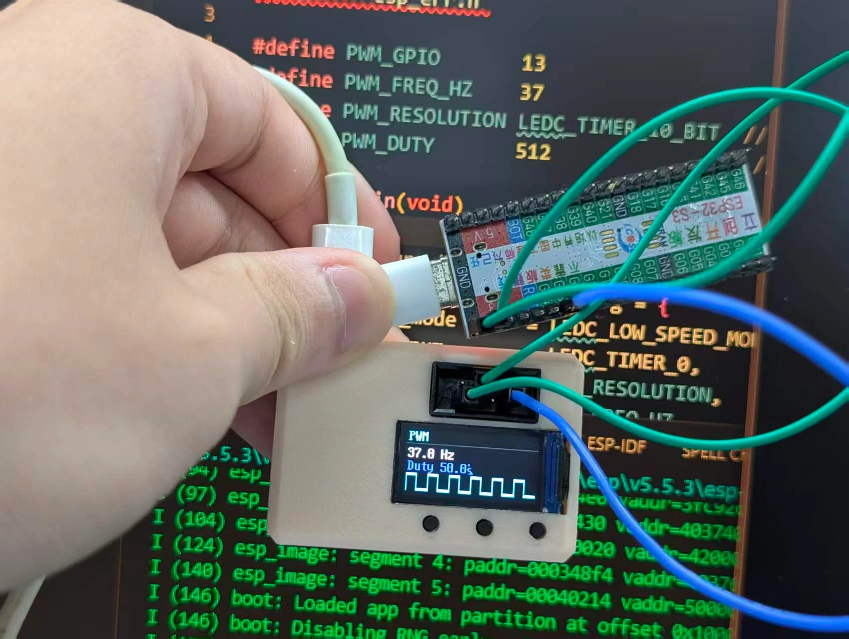

PWM 信号监控
双沿中断 + esp_timer 时间戳测量,精度高
测量范围:Hz ~ 50kHz PWM 频率 + 占空比
同时支持 PWM 输出 (LEDC),可生成任意频率/占空比
LCD 菜单实时显示频率与占空比数值
Web 页面与 MCP 均可远程读取 PWM 数据

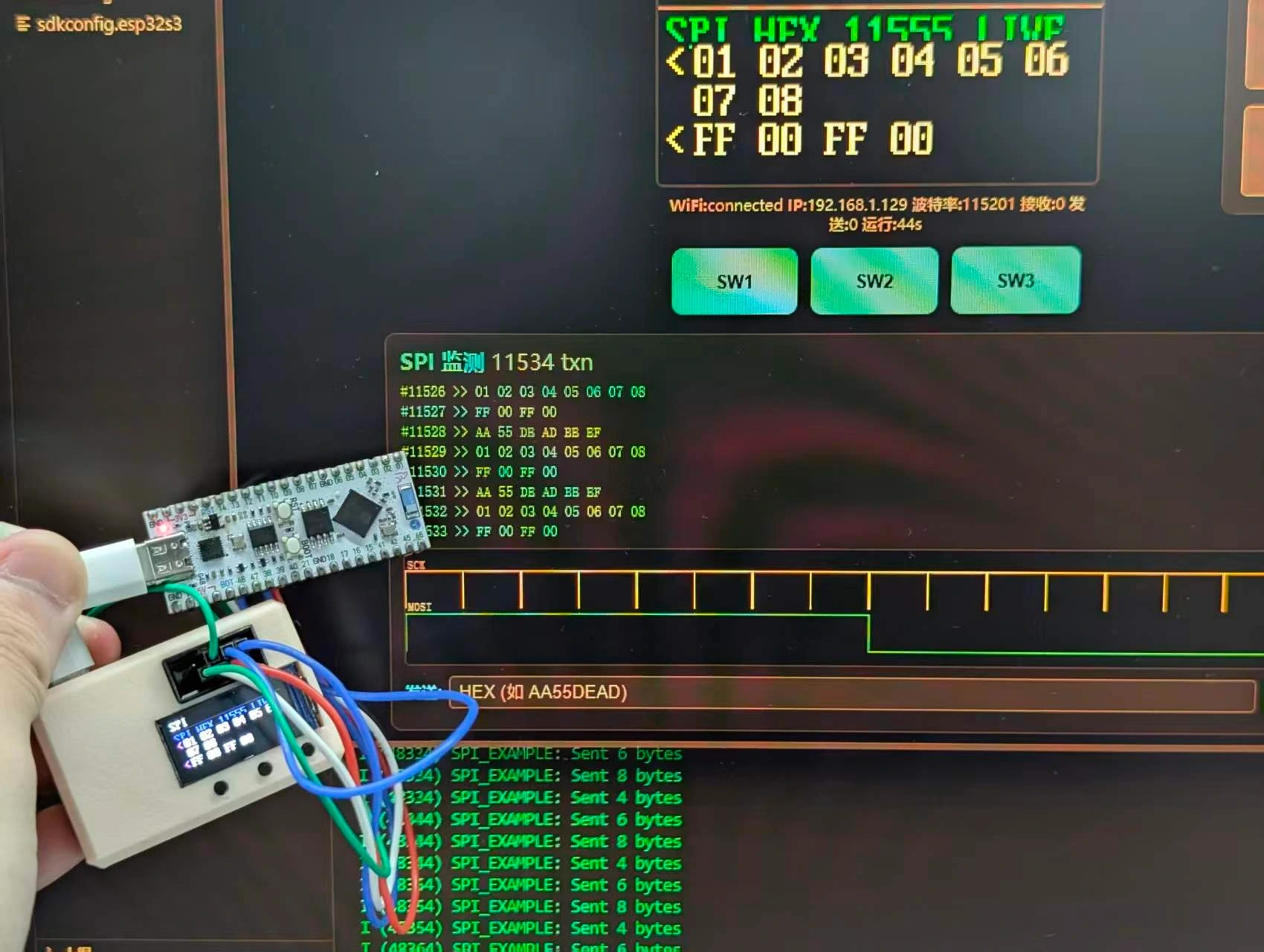

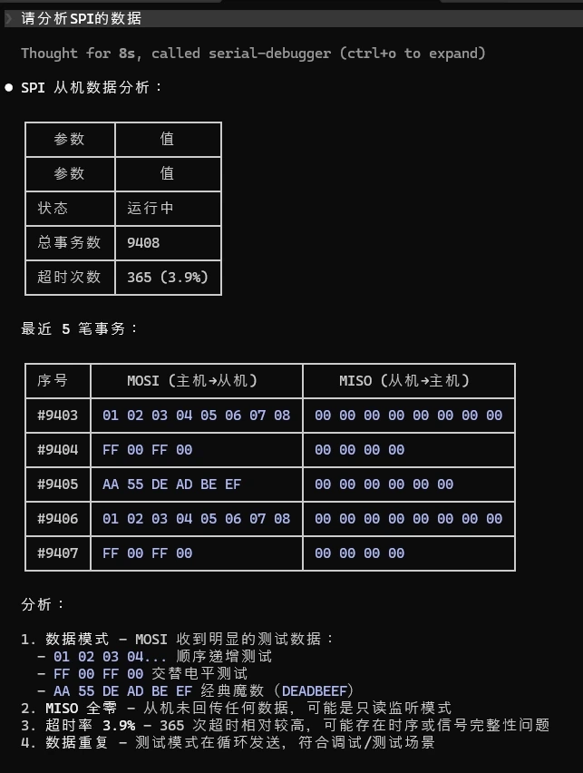

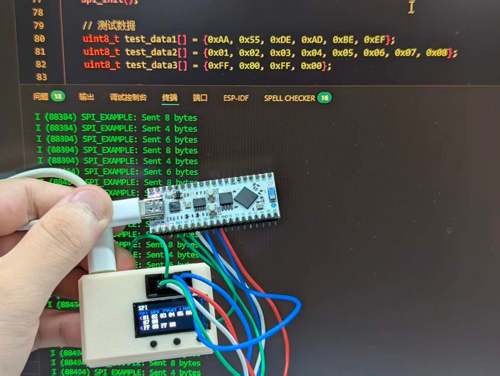

SPI 总线监控
MCP获取SPI数据 WEB端SPI采集
ESP32 作为 SPI Slave 被动捕获总线数据
同时采集 MOSI (主→从) 和 MISO (从→主) 方向
环形缓冲区存储最近 50 条事务记录,每条最大 64 字节
支持 SPI Master 发送功能,可主动与从设备通信
支持 SPI Mode 0~3,DMA 加速传输

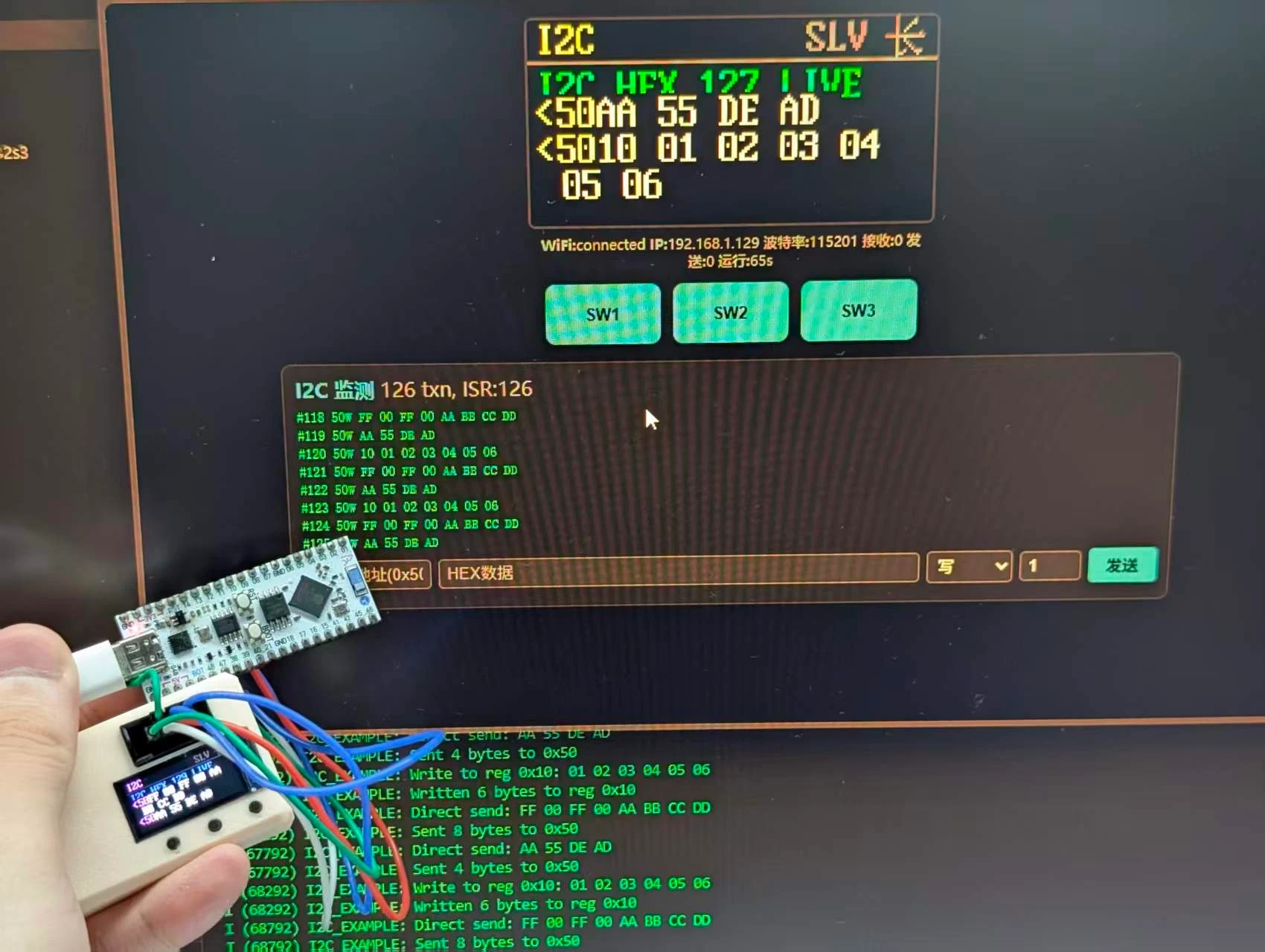

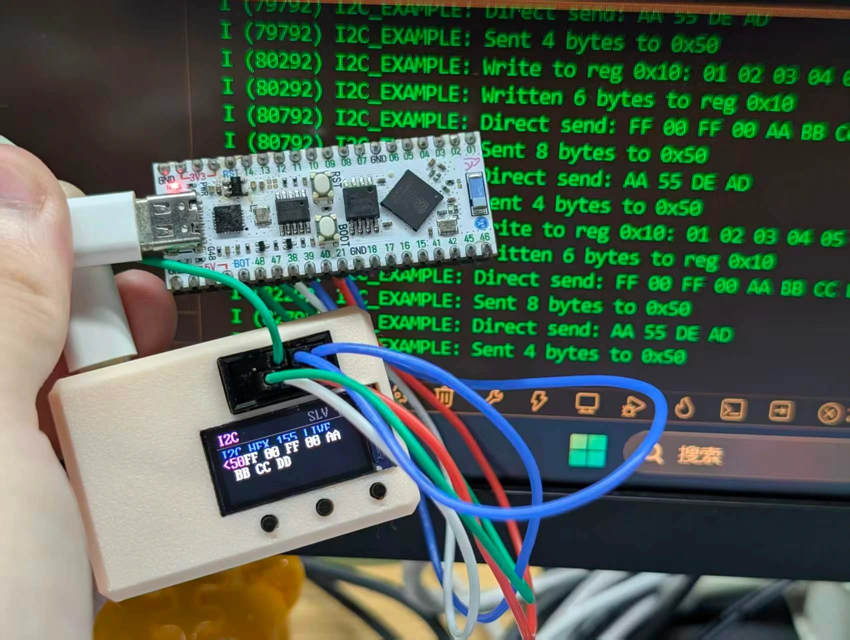

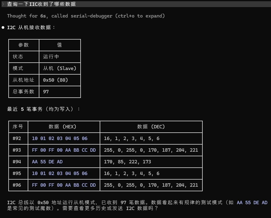

I2C 总线监控
Slave 模式 :ESP32 作为从设备应答主设备,可靠捕获写入数据
Passive 模式 :RMT 被动监听,嗅探外部主从通信
记录 7-bit 从地址、读/写方向、数据字节
环形缓冲区存储 50 条事务,每条最大 64 字节
支持 I2C Master 发送/接收,兼容寄存器读写模式
MCP获取IIC数据 WEB端IIC采集验证

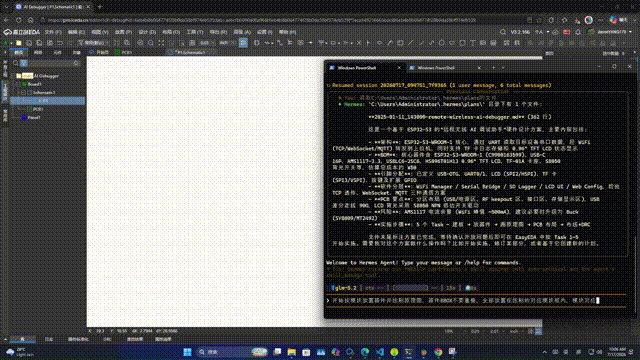

🧠 AI 设计工作流详解
需求分析 :AI 解析用户描述的硬件功能需求,确定 MCU 型号、接口类型、外设模块
方案设计 :AI 生成完整硬件设计方案,包含系统架构、BOM 清单、引脚分配、电源设计
器件搜索 :通过 EasyEDA API 从 LCSC 器件库批量搜索器件,获取 UUID 和封装信息
原理图绘制 :自动放置器件到原理图,按功能模块分区布局,引脚扇出到网络标签
网络连接 :自动完成电源网络、信号网络、电平转换通道分配、去耦电容就近放置
迭代优化 :人工审查后反馈修改意见,AI 自动调整器件选型、引脚分配、电路拓扑
输出验证 :生成 BOM 清单、网络表 (.enet)、PCB 布局建议,支持 DRC 检查

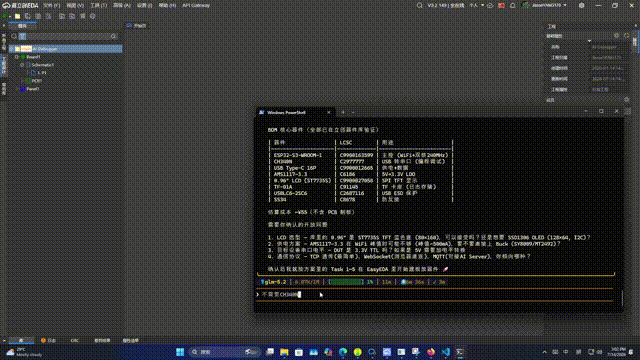

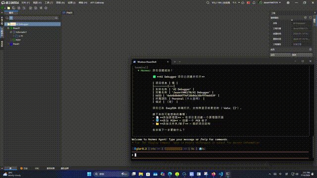

🎬AI画图
AI自动修正原理图
创建工程
AI创建EasyEDA工程
提供方案
AI提供设计方案
修改方案
AI修改设计方案
AI 校正
AI自动绘制原理图

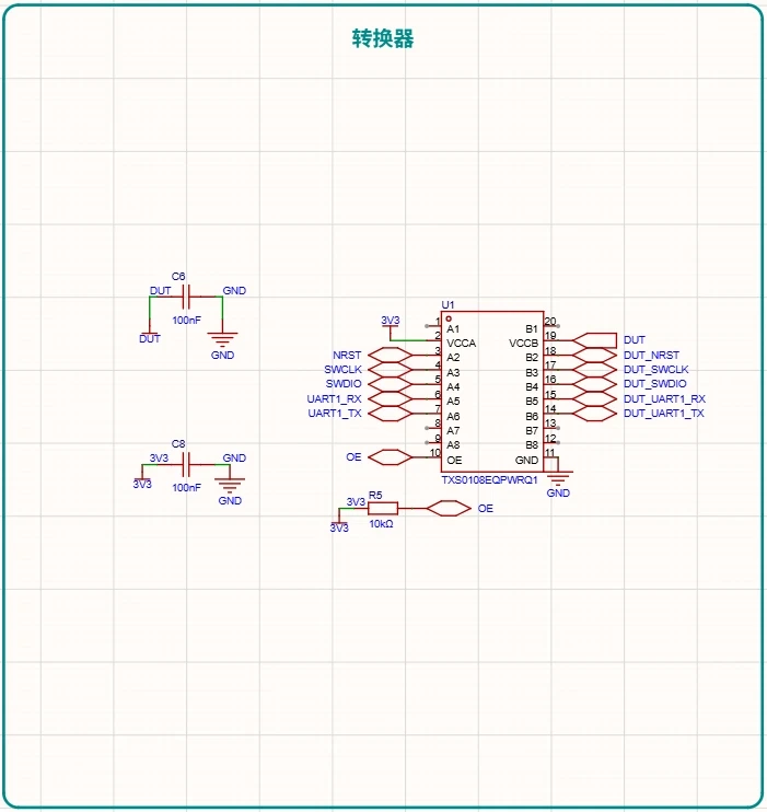

电平转换模块 (TXS0108E)
TXS0108E电平转换原理图
电路功能
双向电平转换 (U1) :TXS0108EQPWRQ1,TI 汽车级 AEC-Q100,8 通道自动方向检测,110Mbps
电压范围 :VCCA=1.4V~3.6V (ESP32 侧接 3V3),VCCB=1.65V~5.5V (DUT 侧由 J3 pin10 决定)
自动适应 :无需跳线手动切换,自动适应 DUT 侧 1.65V~5.5V 范围内任意电压
OE 使能 (R5) :10kΩ 上拉到 3V3,芯片常开,上电内置保护确保输出 Hi-Z
去耦电容 :C8(100nF) 紧贴 VCCA,C6(100nF) 紧贴 VCCB,确保高速信号完整性
5 通道使用 :UART(Ch6/7)+I2C(Ch2/3)+SPI(Ch4/5/8),Ch1 预留扩展

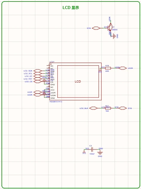

LCD 显示模块
LCD显示原理图
电路功能
LCD 模组 (LCD1) :HS096T01H13,0.96" TFT,80×160 RGB,ST7735 驱动,SPI 接口,400cd/m²
SPI 连接 :IO48(MOSI)→SDA, IO45(SCK)→SCL, IO38→DC, IO39→RST, IO40→CS
背光驱动 (Q1) :S8050 NPN 低边开关,IO41 经 R17(1kΩ) 驱动基极,高电平导通
背光电流 :3V3→R16(22Ω)→LEDA→LEDK→Q1(C)→GND,LED Vf~2.9V,I~18mA
PWM 调光 :IO41 输出 PWM 可无级调节亮度,基极电流 2.6mA,hFE=400 远满足饱和
去耦电容 :C11(100nF) 紧贴 LCD1 FPC 座 VDD 引脚

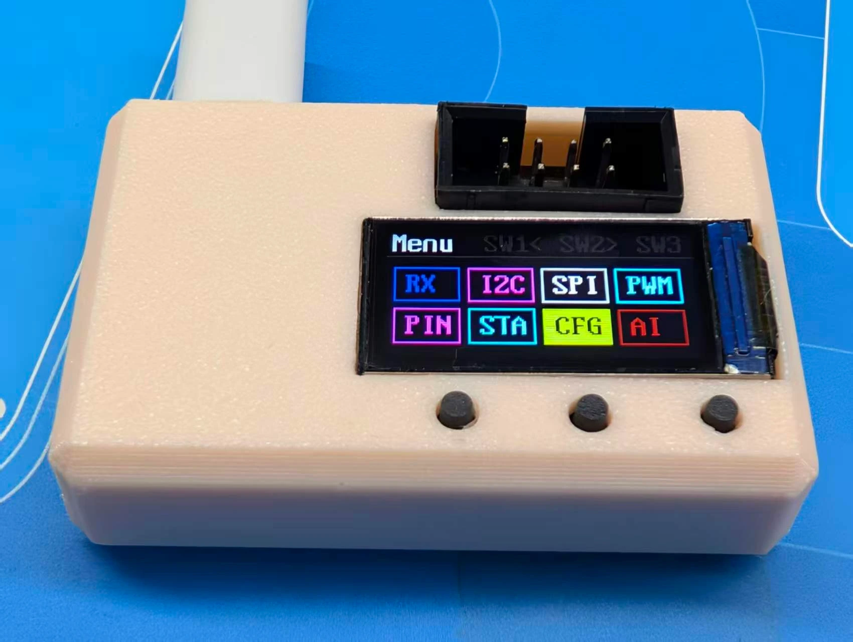

📱 LCD 菜单系统 (Menu UI)
lcd/menu_ui.c (650行)
lcd/lcd_driver.c (320行)
lcd/cjk_font.c (中文点阵)
lcd/HZK16 + uni2gb.bin (字库)
9 个菜单页面:主页/状态/数据监控/SWD/配置/PWM/SPI/I2C/AI
80×160 像素,20×5 字符,RGB565 帧缓冲
ST7735S SPI 驱动,20MHz 像素时钟
中文 CJK 字库嵌入 (HZK16),支持中英文混排
5Hz 渲染任务 (8KB 栈),S8050 PWM 背光调光
Web 端远程模拟按键 (menu_simulate_button)

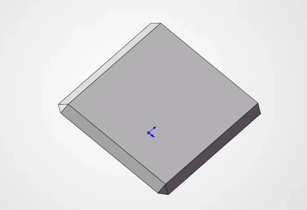

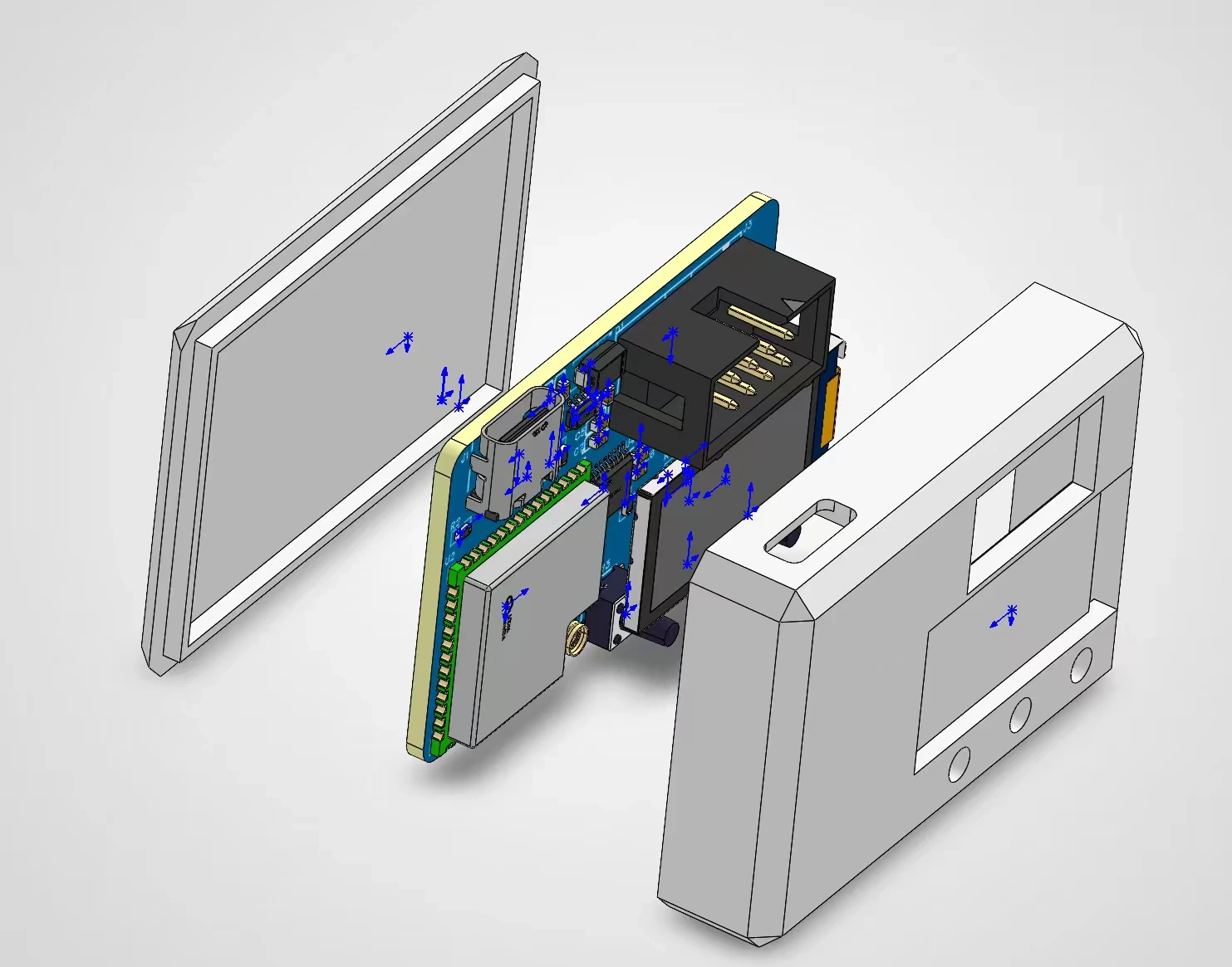

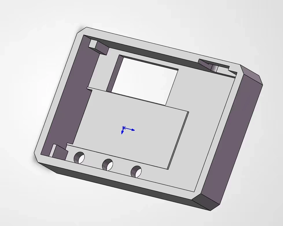

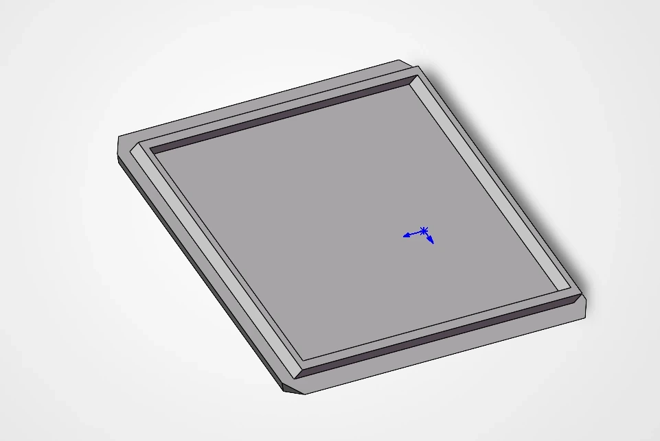

3D DESIGN
3D 外壳设计
上下壳体分体设计,3D 渲染效果展示,包含分解视图和各角度细节
💠 分解视图
3D分解图
上下壳体分离状态,展示内部 PCB 板卡安装结构和各部件装配关系

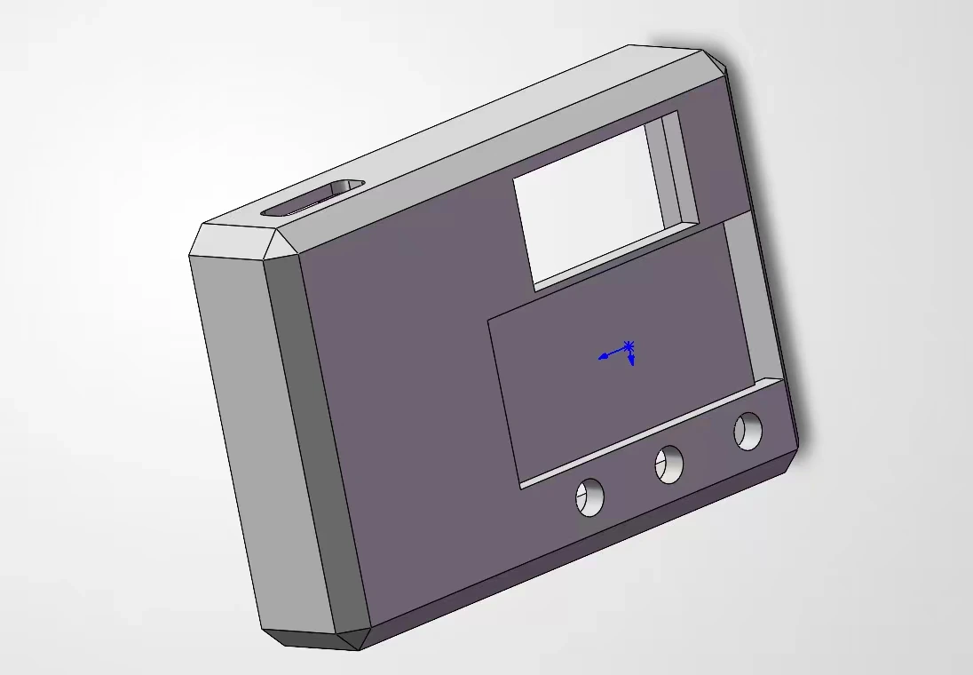

🗖 顶壳
顶壳正面
顶壳背面
LCD 显示窗口
3 个按键开口
PCB限位槽设计
🗕 底壳
底壳正面
底壳背面
正面:PCB 安装槽位 + 螺丝柱定位
背面:USB-C 开口 + J3 排针出口 + 防滑脚垫位
铭牌区域预留,可标注产品信息

📐 壳体开口与装配说明
顶壳开口
LCD 显示窗口:对应 0.96" TFT LCD 位置,透明或开窗
SW1/SW2/SW3 按键孔:3 个圆形开口,直径约 5mm
散热孔:顶部或侧面开孔,WiFi 工作时散热

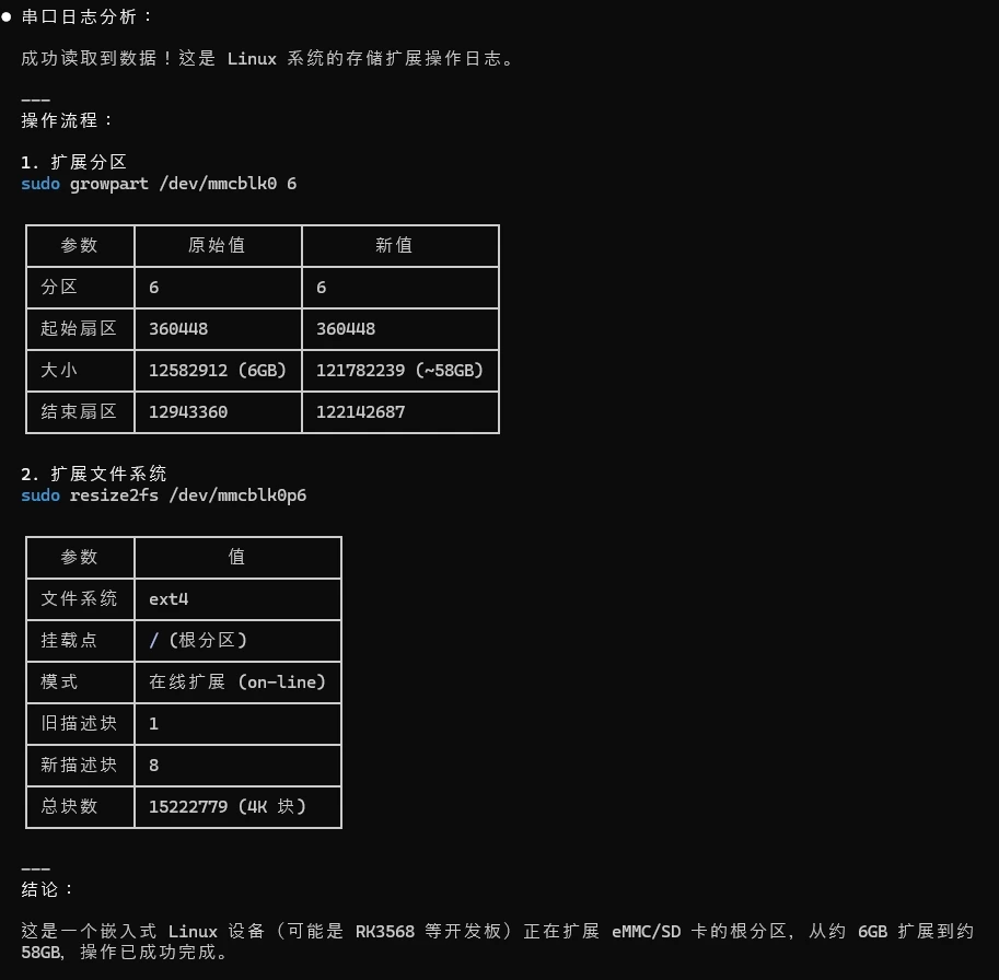

串口数据采集
AI 读取 DUT 串口输出
串口数据采集
PWM 信号分析
AI 读取频率和占空比
PWM 信号分析
SPI 总线监控
AI 捕获 SPI 事务
SPI 总线监控
I2C 总线监控
AI 捕获 I2C 通信
I2C 总线监控

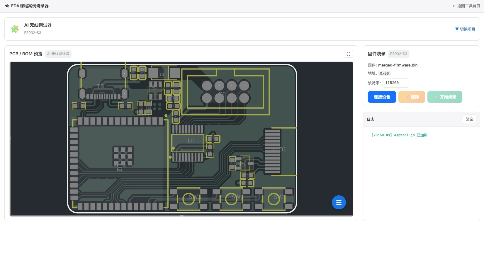

在线烧录
📶在线烧录 (无需搭建环境)
嘉立创 EDA Wiki 提供在线 ESP 烧录工具,浏览器直接烧录固件
无需安装 ESP-IDF 开发环境,适合快速验证和量产烧录
支持 ESP32 / ESP32-S2 / ESP32-S3 / ESP32-C3 全系列芯片
USB 连接设备,选择固件 bin 文件,一键烧录
🔗 前往嘉立创 Wiki 在线烧录
