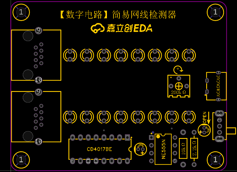

PCB设计
  完成原理图设计,经过DRC检查电路与网络连接正确后点击顶部菜单栏的 设计 原理图转PCB(快捷键为Alt+I),PCB文件保存至同一工程下并命名为:PCB_简易网线检测器
5.1 边框设计
  在绘制PCB前需根据个人意愿以及元器件数量所占空间确定PCB的形状及边框大小,若无特殊外壳要求,一般设计成矩形、圆形以及正方形。在设计该项目时,秉承着大小合适,美观大方的原则
  我们在顶部工具菜单栏下的放置矩形板框宽70mm55mm、圆角半径10%。实际板框大小会随着布局布线中进行调整,如果太小可适当放大,太大也可相应缩小边框尽量控制在10cm*10cm之内,这样就可以到嘉立创免费打样啦~
5.2 PCB布局
  在布局的过程中需要注意接口靠板边进行摆放 TYPE C接口放置在右侧板边RJ45网口摆放至左侧板边拨动开关摆放在TYPE C下方,LEDRJ45网口水平居中,两组LED等间距排列进行摆放,电位器摆放在TYPE C左侧,其他器件摆放在PCB下方。布局参考如图5-1所示。
5-1 PCB布局参考图
5.3 PCB走线
      PCB走线,全称为印刷电路板布线(PCB LAYOUT)。由于电路板有顶面与底面两个面,在PCB走线也就可以分为顶层和底层走线,其中顶层走线默认是红色线,底层为蓝色线,也可按照个人喜好设置其他颜色,走线也就是在电路板中按照飞线连接导线,将相同的网络连接起来即可。
  首先选择要走线的层(切换顶/底层快捷键:T/W,然后点击顶部工具栏中的单路布线进行连线(快捷键为W)。看似简单的连连看,其中需要我们耐心的进行调整,元器件的摆放布局也会影响走线的难度,所以还需要在走线过程中进一步调整布局,进一步优化。前面所介绍的PCB布局相当于是在给走线做铺垫,布局好了,走线也就自然顺畅了。在该项目的走线中提供以下几点参考建议:
1)电源线设置为25mil,信号线设置为10mil宽度
2)走线以顶层走线为主,走不通的可以切换到底层进行连接
3)走线过程中优先走直线,需要拐弯的地方以钝角或圆弧拐弯为主
4)最后加上泪滴,添加丝印标记该PCB板的尺寸以及接口功能
布线参考如图5-2所示,初次设计可参考下图进行走线
5-2 PCB走线参考图
5.4 覆铜和丝印
      PCB走线画完后进行覆铜,就可以连接好GND网络。丝印字符遵循从左到右,从上往下的原则。标注工程名称与logo
5-3 PCB顶层覆铜与丝印参考
