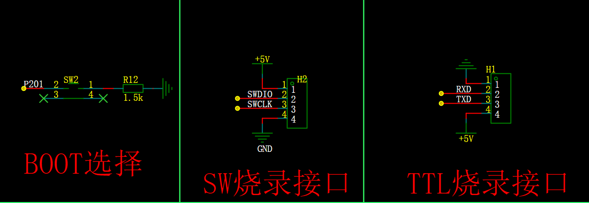

烧写电路
R7FA2E1A72DFL单片机烧写电路只支持串口烧录和Jlnk V7版本以上的才能烧录,不能使用ST-lnk。
使用串口烧录引脚需要注意的是MCU的第20引脚(MD),他是串口的BOOT选择,系统默认上拉,烧录时需要下拉芯片才能串口烧录,可以使用排针或按键进行BOOT选择。
