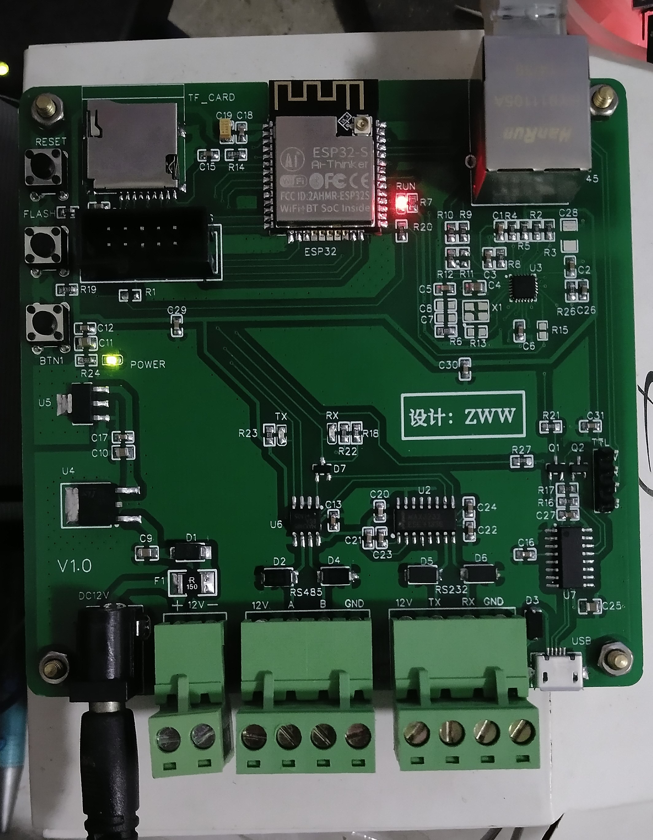

一款基于ESP32的物联网关,通过RS485和RS232采集现场数据,最终通过以太网或WIFI传送到云端物联网云平台。本方案成本较低,很适合做数据采集。
简介:一款基于ESP32的物联网关,通过RS485和RS232采集现场数据,最终通过以太网或WIFI传送到云端物联网云平台。本方案成本较低,很适合做数据采集。
创建时间:2019-10-24 20:12:43更新时间:2022-06-07 09:10:59

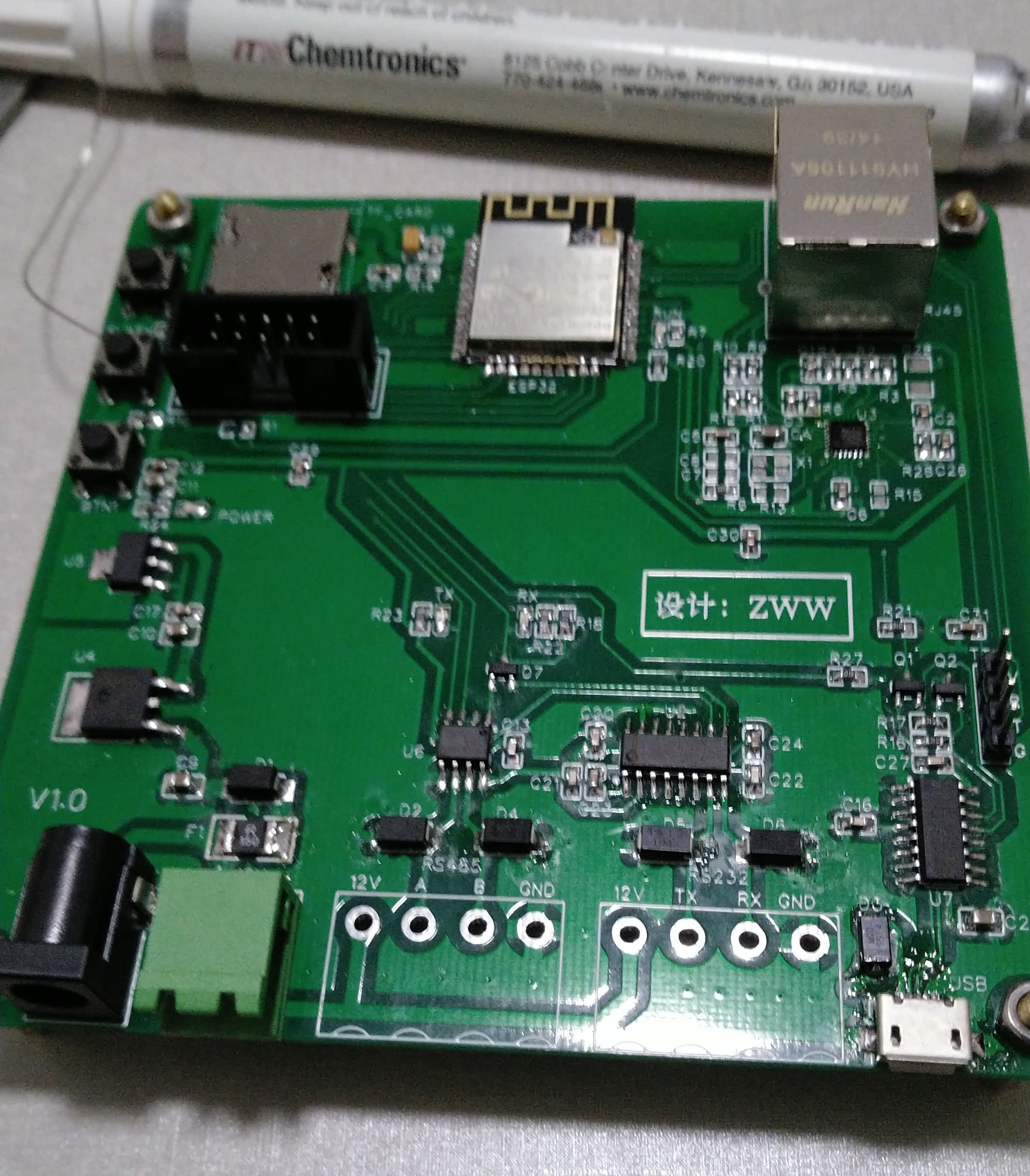

本方案实现通过RS485或RS232接口连接传感器(电能表、水表、压力表等),采集到的实时数据通过以太网或WIFI上传云端物联网平台。硬件采用ESP32 + LAN8720实现以太网+WIFI接入互联网。主要优势在于高性能、低成本。ESP32是高度集成的 Wi-Fi+ 蓝牙芯片,内置双核处理器,运算能力高达 600 MIPS,WIFI支持802.11 b/g/n速度高达 150 Mbps,集成100 Mbps以太网MAC,工作温度范围达到 –40°C 到 +125°C,完全能满足工业环境使用。LAN8720为以太网PHY芯片,主要用于物理层接入以太网。板上还加入了usb转串口芯片(CH340C),用于下载程序到ESP32运行,带自动下载电路,无需人工干预。提供一个TF卡座,可以大大扩展存储空间。板上还带JTAG接口用于程序调试,对于开发调试和查找bug非常高效和方便。另外提供了RS485和RS232接口用于连接传感器。
这个项目分为硬件设计、样板制作和程序编写几个步骤,以下逐步介绍

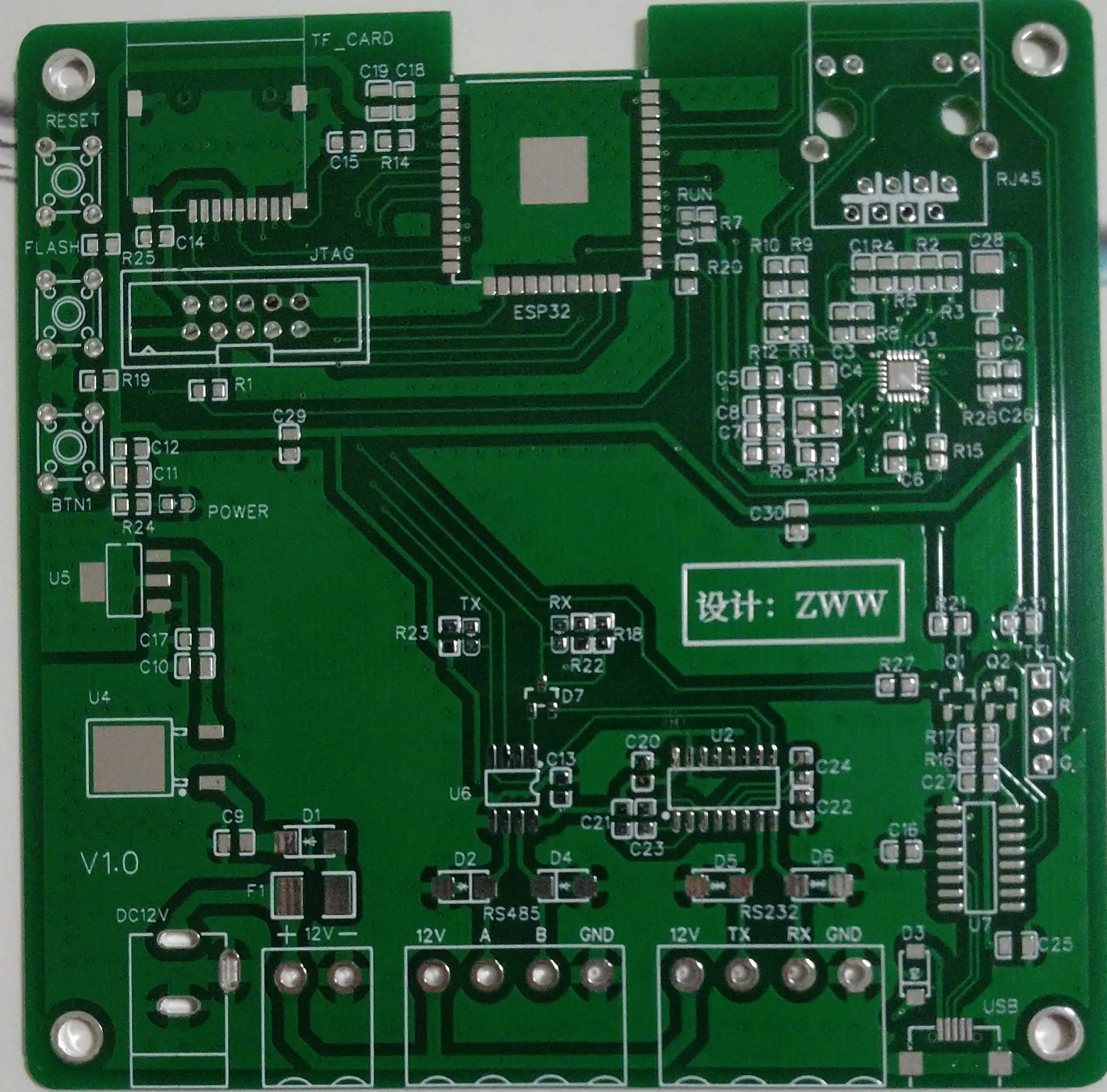

一、硬件设计
第一版主要是研发阶段,所以板上保留了程序下载和调试的相关接口。实际量产时可以舍弃,降低BOM成本。

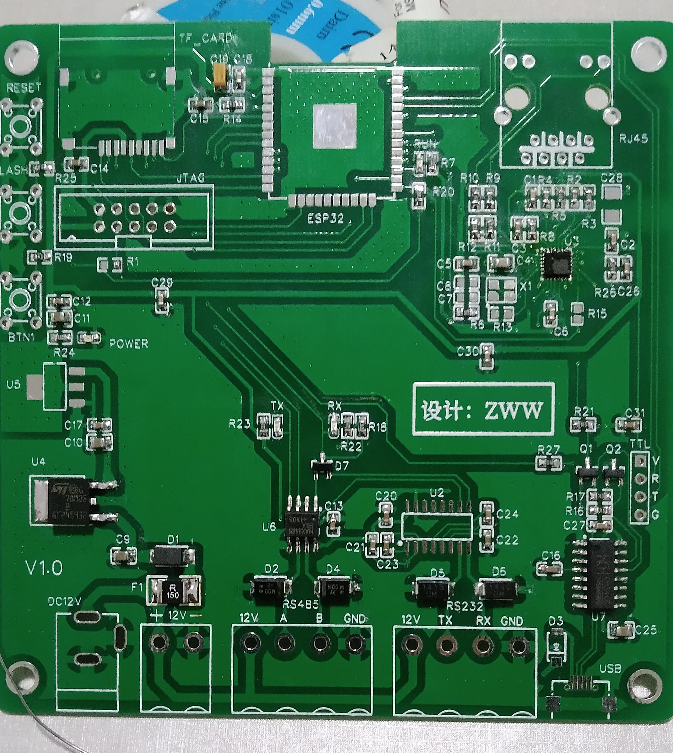

二、样板制作
这里要感谢立创给广大创客提供的这个活动,给我们发放的元件、PCB优惠券,大大降低了我们的打样成本。真心希望更多电子爱好者和创客加入到这个生态圈,带来更多想法和活力。
首先大赞立创的发货速度,下单到收货两天就搞定了。
空板和元件到手

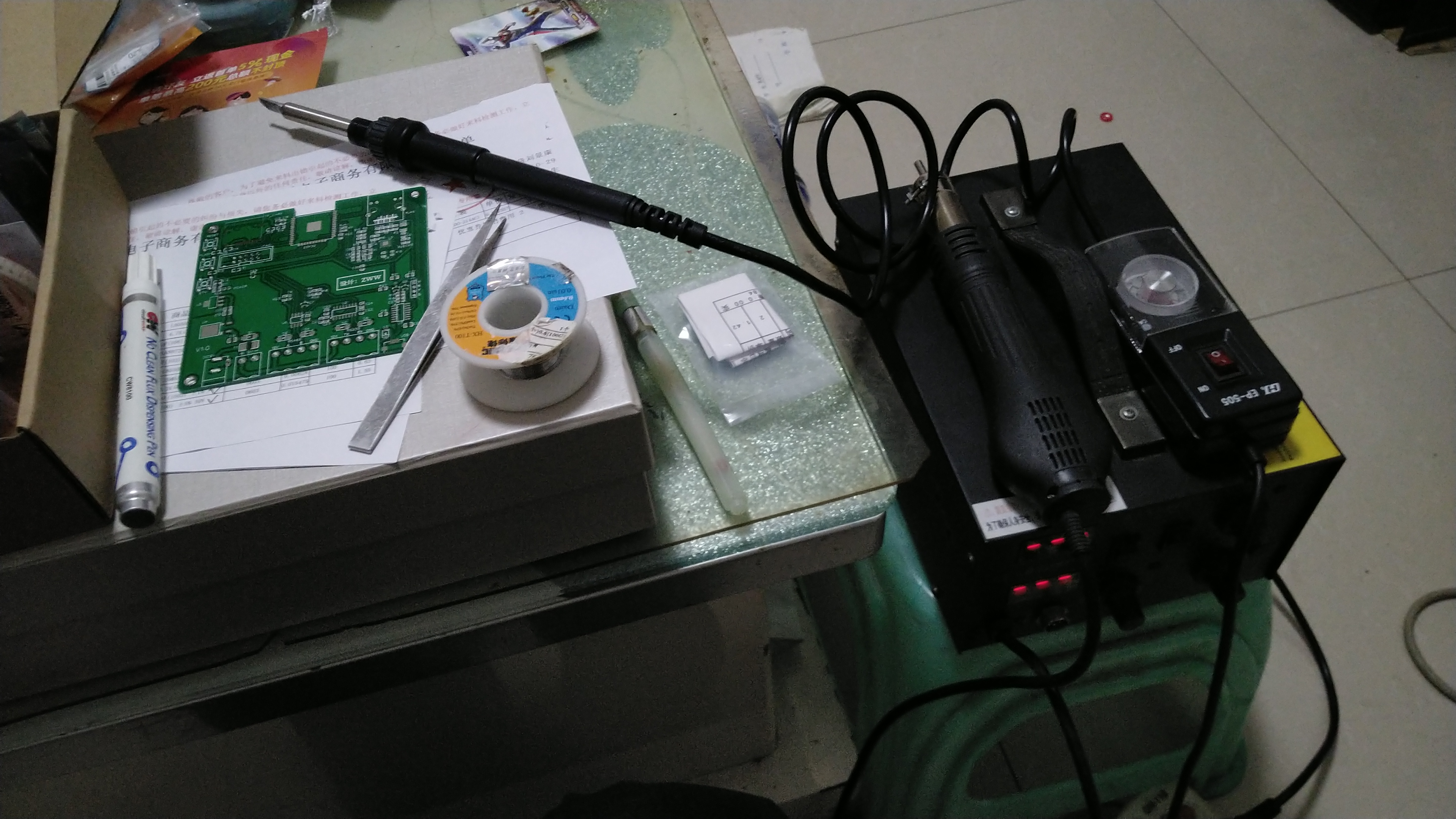

现在上焊台准备开干

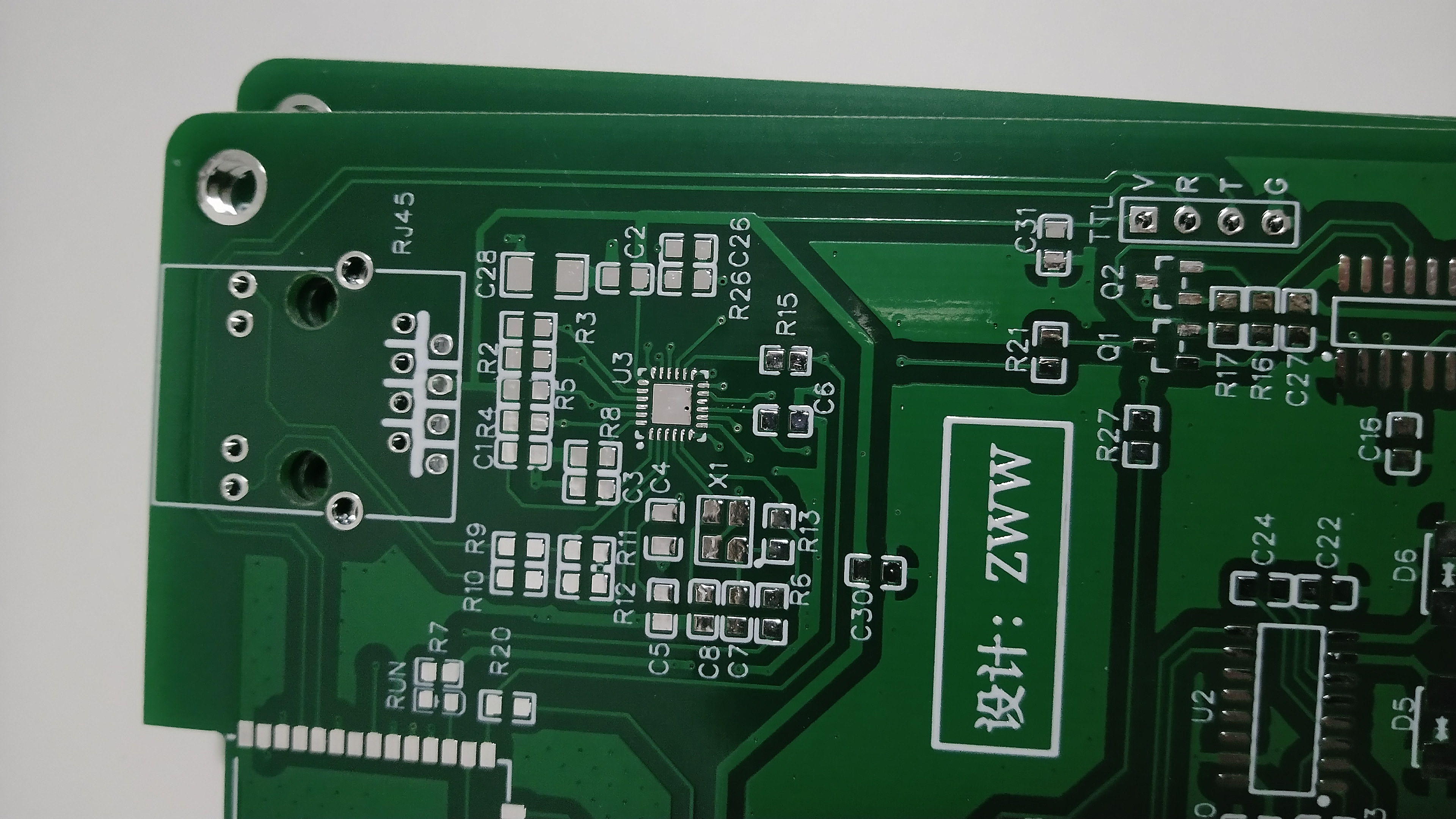

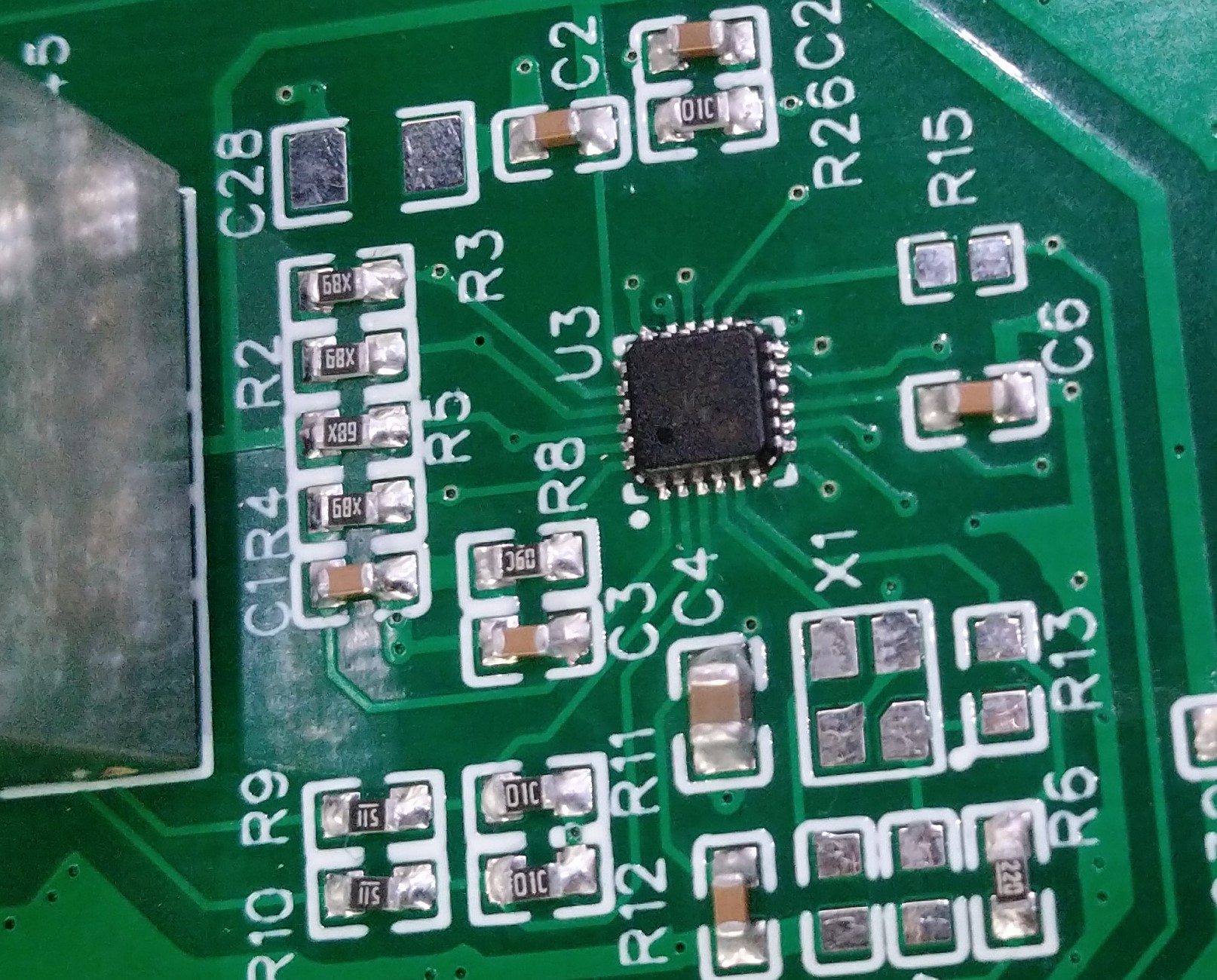

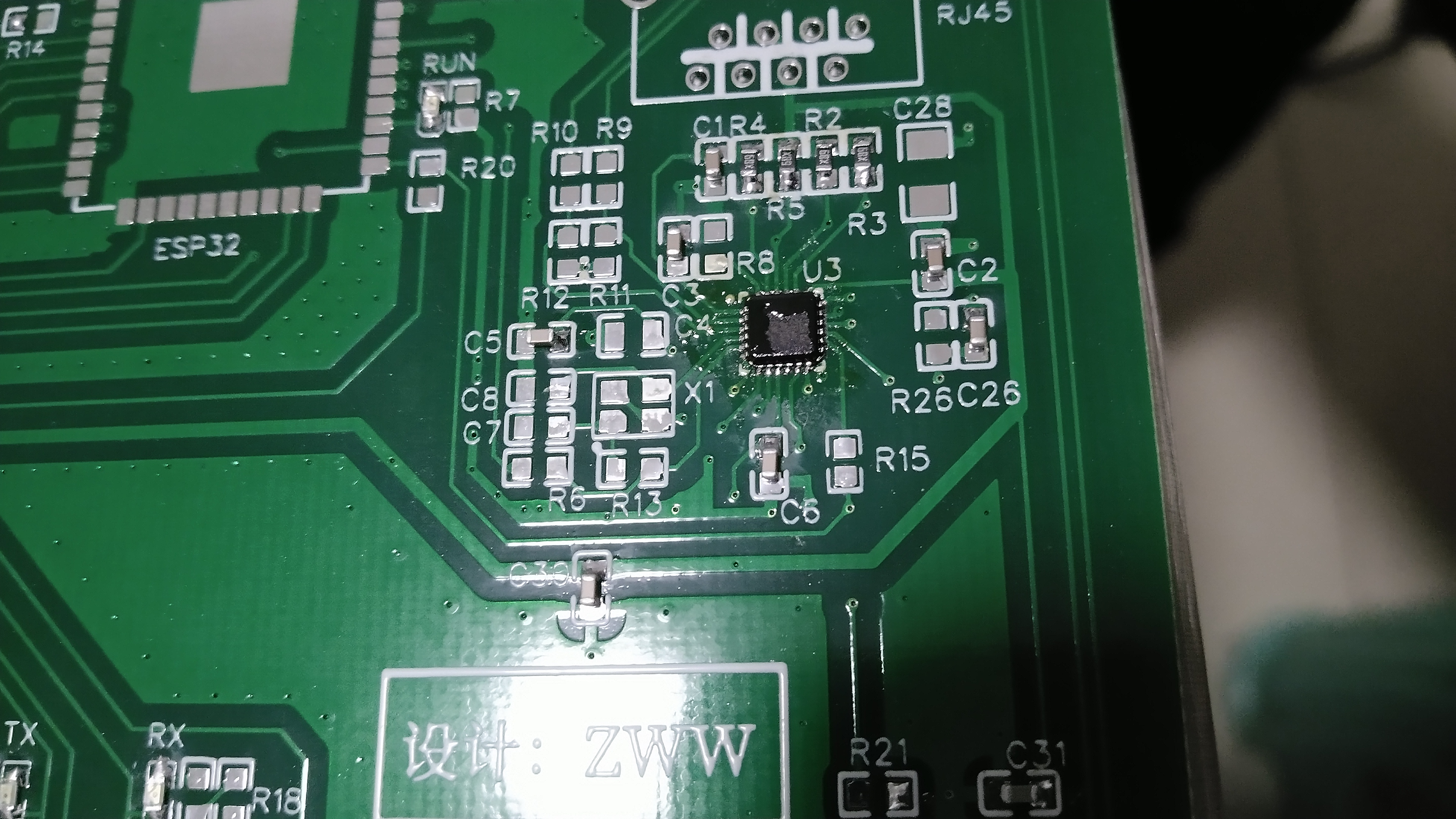

先把最难焊接的LAN8720以太网phy焊了,唯一需要热风枪配合的,芯片底部的GND焊盘必须要热风枪吹化焊锡然后贴上去

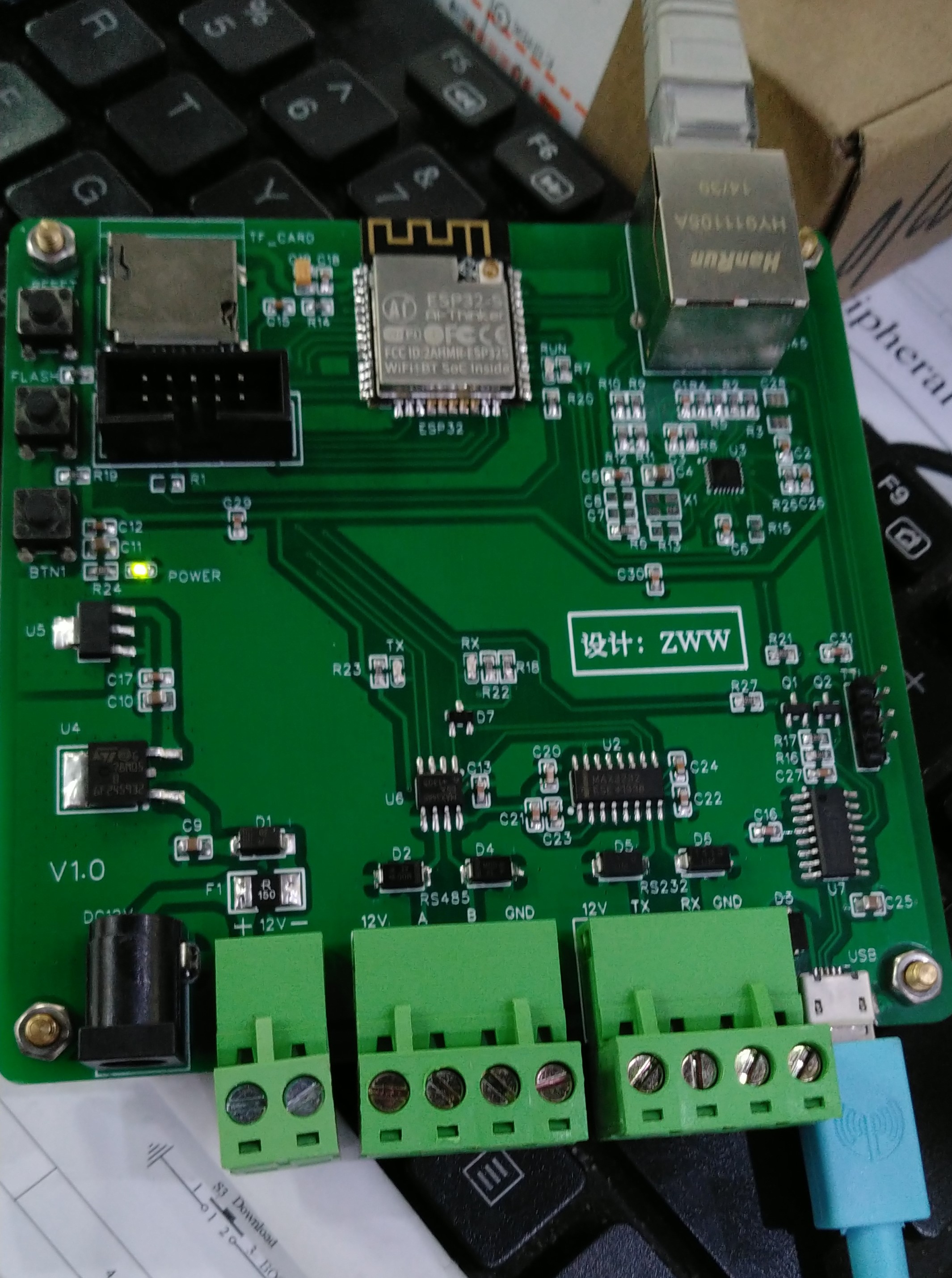

其它元件焊接非常简单,一把烙铁搞定
松香残留还是有点多,用洗板水清洗一下
来张以太网芯片特写
焊好后用完表测一下个各部分是否有短路,特别是电源部分。

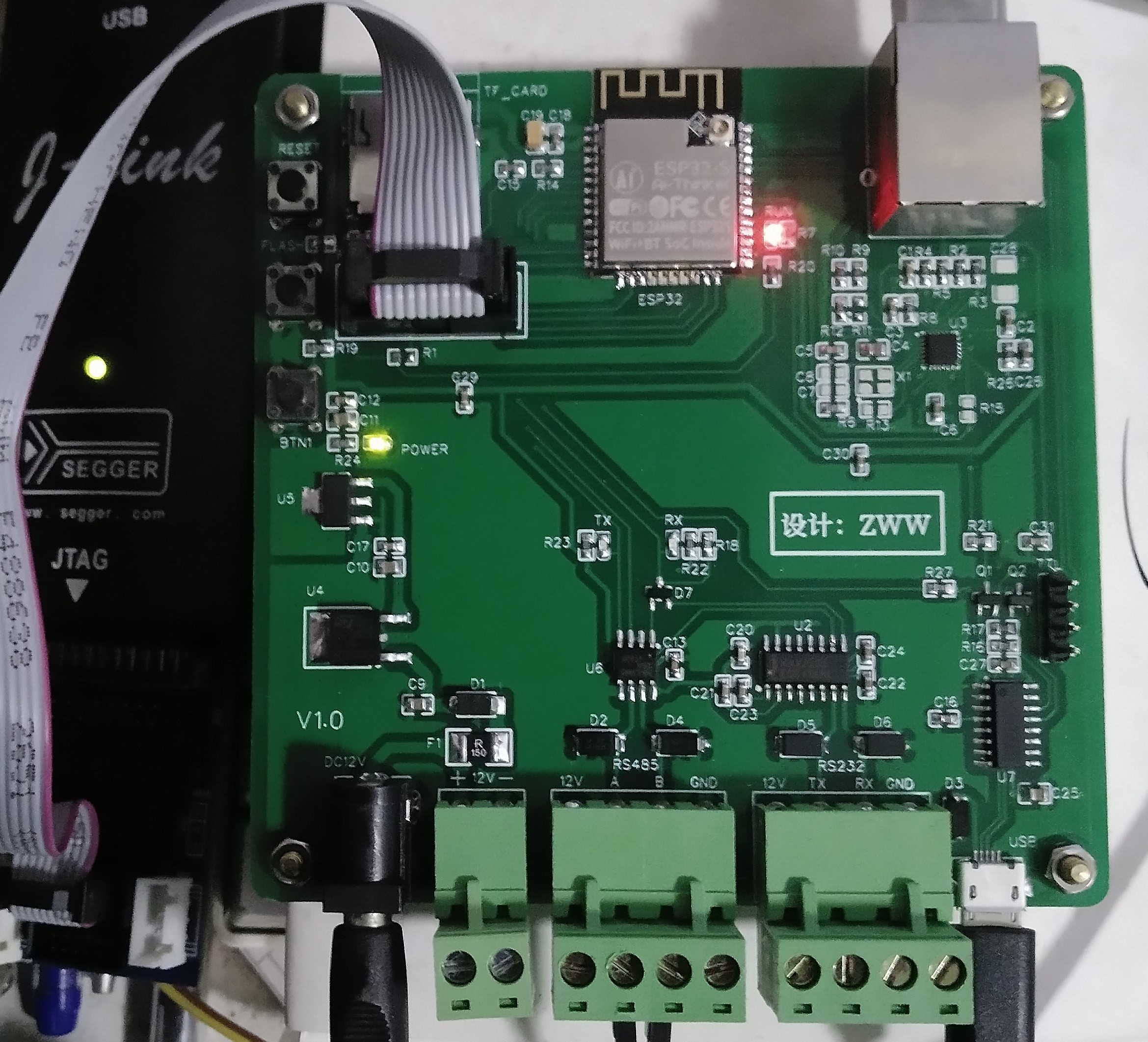

二、程序编写和调试

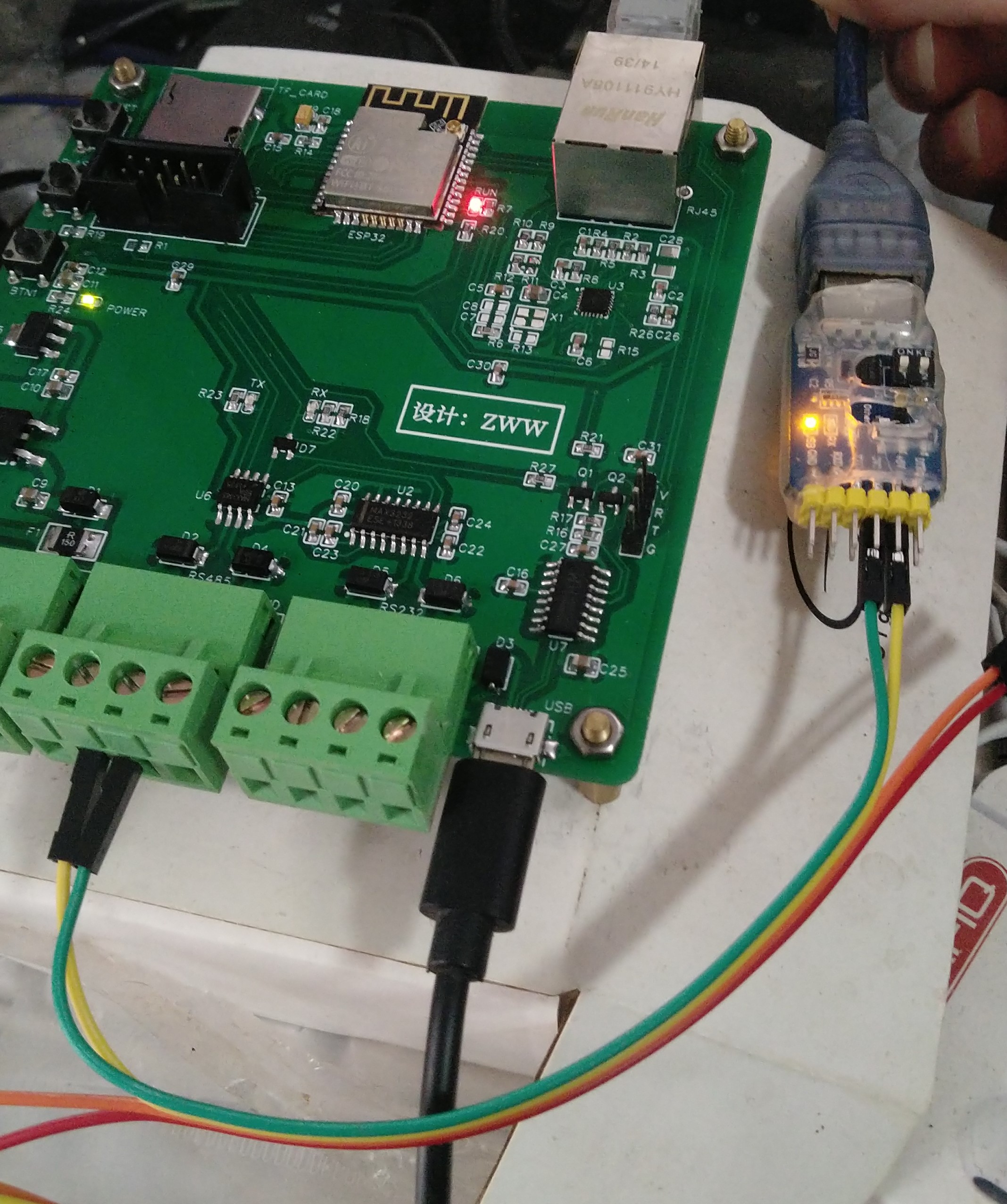

1、编写测试程序验证板子各部分是否正常工作,主要包括以太网、WIFI、485接口和232接口,以及验证自动下载电路部分(CH340C)和JTAG是否正常。
先来几张运行测试程序的图
USB下载和JTAG调试测试
485和232通讯测试
目前网关已经实现了485/232与mqtt之间的透传,线上应用可以通过mqtt下发指令到网关并最终透传到终端设备,同时终端设备也可以回传数据给线上应用。
