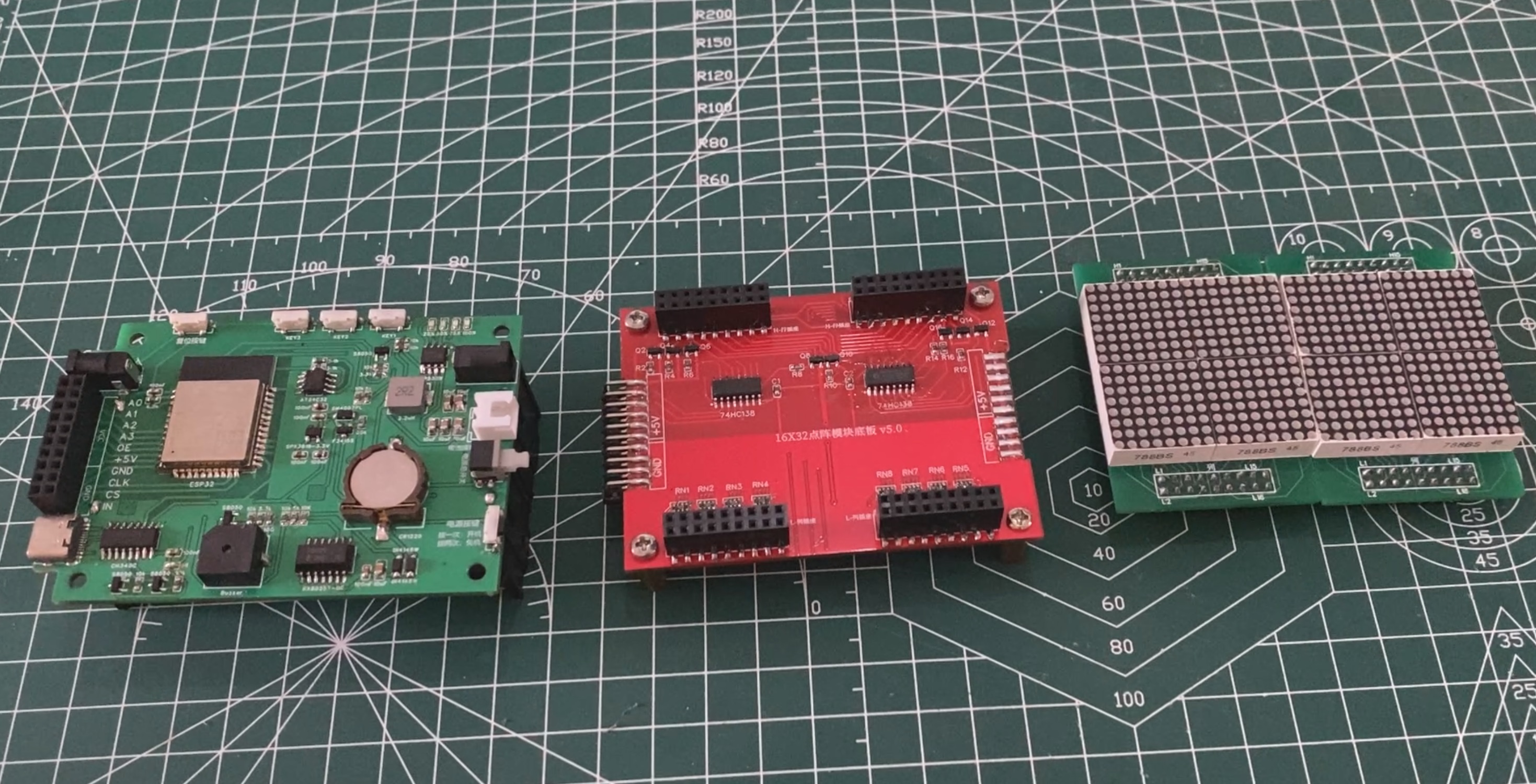

点阵屏幕分三部分组成:ESP32控制板、底板和模块板。需要将模块板插到底板上,然后底板和底板使用排母进行焊接即可级联。

点阵控制板
采用ESP32-WROOM-32E单片机,点阵屏用的GBK字库放在里面了,省了外挂字库芯片的麻烦。支持电池供电和外接TypeC或DC接口输入,还有一个DC接口是给电池充电用的。之所以外接供电和充电接口要分开,是因为避免外接供电的时候一直给电池充电,当然这个也可以加mos开关控制是否充电,但是这需要电池电压采集和mos控制电路,还有代码的逻辑判断,比较麻烦,索性分开了。ESP32右边的芯片是AT24C32,是一颗E2PROM,存储点阵屏信息的芯片。还有一个时钟芯片RX8025,某宝一块多很容易就买到。TypeC口旁边的是CH340C芯片,给ESP32下载代码的。顶部有四个按键,左边那个是复位的,还有三个按键没有做功能开发,目前只是个摆设。
点阵底板
底板焊接的时候,用的是2.54mm 2x9P的贴片排母,焊接的时候,先插到点阵模块上,和底板对齐后再焊接外面的触点,然后拔下点阵模块焊接里面的触点
点阵模块板
