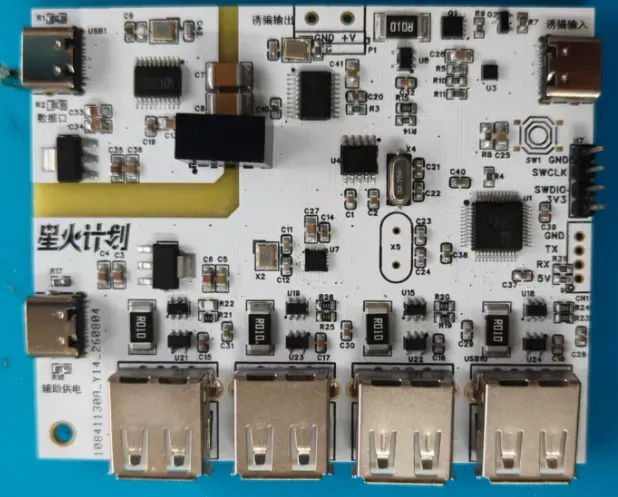

本项目是一套CH318T隔离多路 USB HUB 电源管理与监控设备。
设备提供 4 路 USB HUB 扩展接口,每一路都具有独立的电源开关、电流采样和过流状态检测。除此之外,设备还提供一路基于 CH224Q 的充电协议诱骗输出,可控制固定 PD 电压档位,并支持 PPS/AVS 调压。

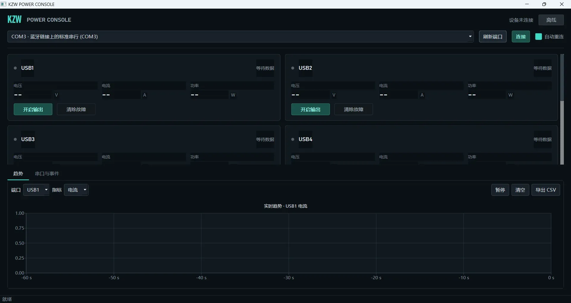

设备可通过串口屏独立显示各路工作状态,也可以连接 Windows 上位机进行统一控制、实时监测、曲线查看和日志导出。

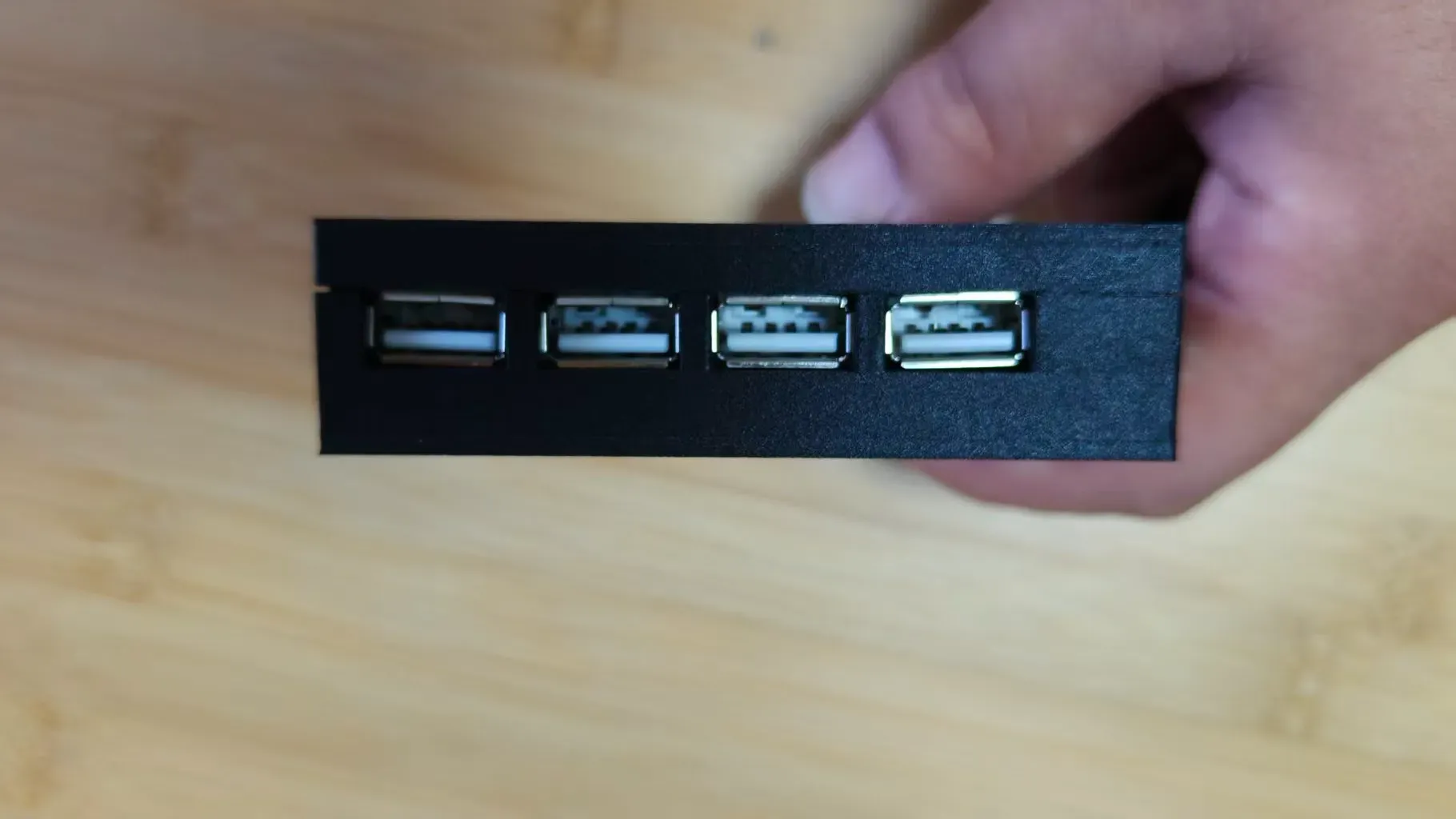

2.1 扩展接口
4个USBA

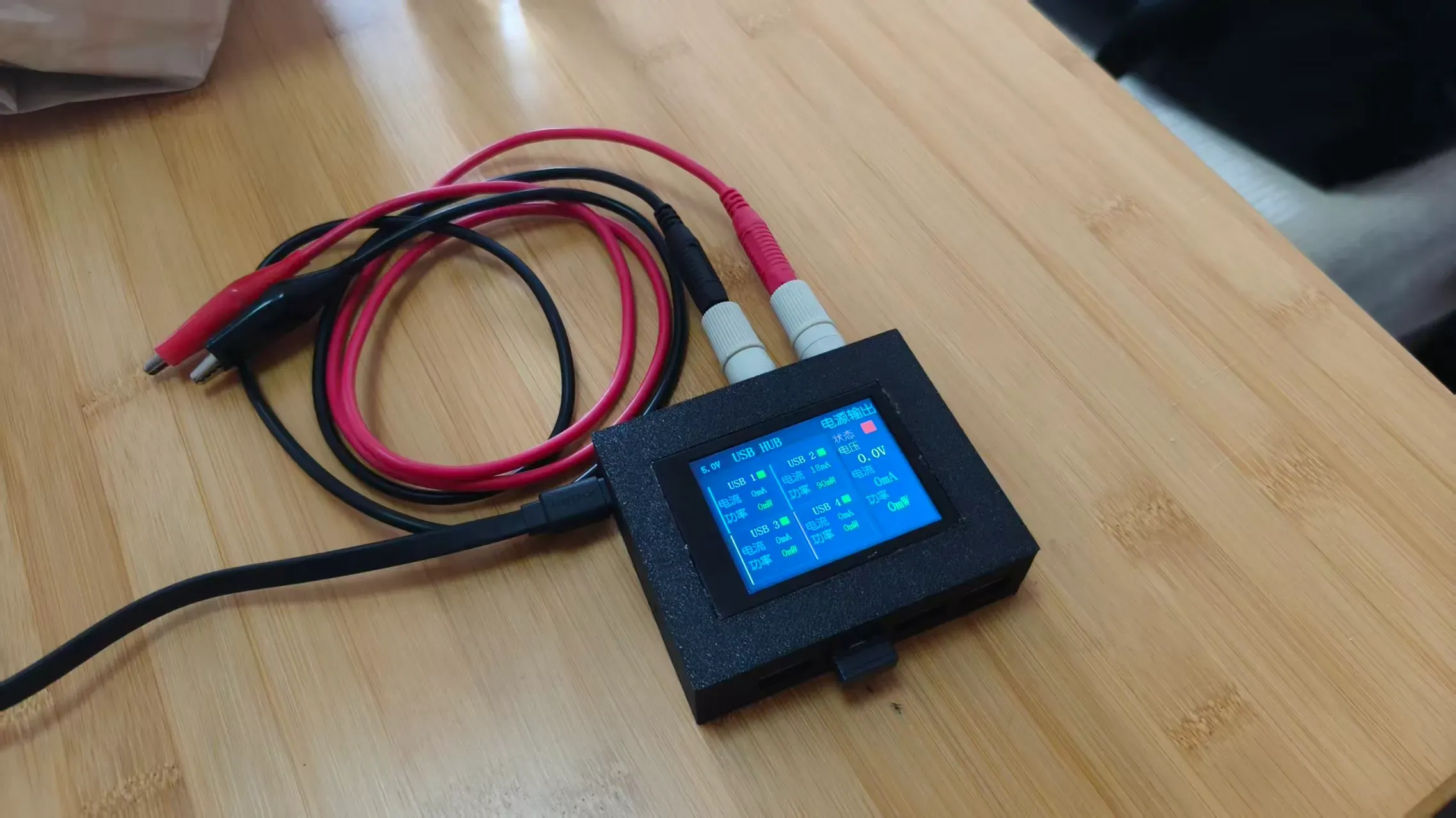

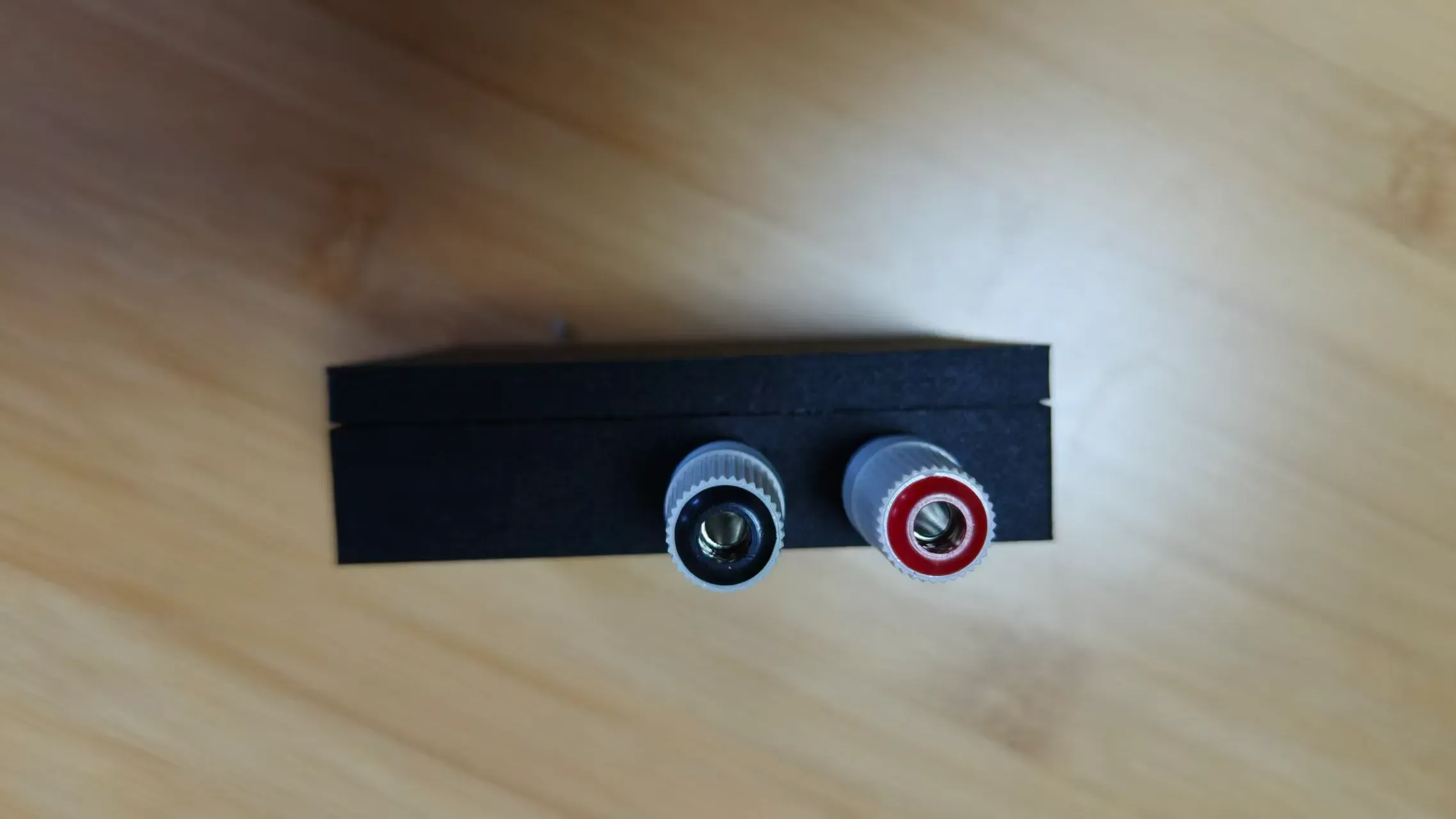

2.1 电源输出接口

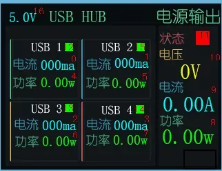

2.4 串口屏界面

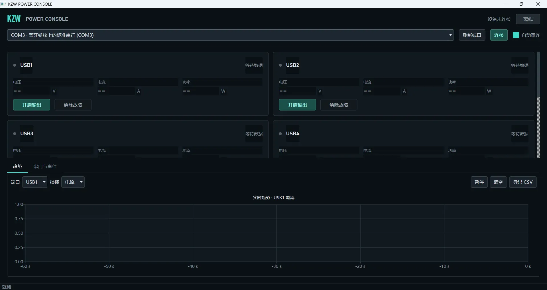

2.5 Windows 上位机

3.3 独立可调电源输出
  • 使用 CH224Q 与 USB PD 电源适配器通信。
  • 支持固定电压档位请求。
  • 支持 PPS 调压。
  • 支持 AVS 调压。
  • 可读取 CH224Q 协议状态、当前档位最大可用电流和电源能力数据。
  • 独立输出可由上位机开启或关闭。
  • 通过 VHV_ADC 采集独立输出的真实电压。
  • 通过 ADC_5 采集独立输出电流。
  • 根据实测电压、电流计算独立输出功率。
  • 软件限流,超过设定电流自动关断。
3.4 串口屏显示与控制
串口屏通过 USART2 与 STM32 通信,主要显示:
  • USB 实际电压。
  • USB1~USB4 电源开关状态。
  • USB1~USB4 实时电流。
  • USB1~USB4 实时功率。
  • 独立电源开关状态。
  • 独立电源实际输出电压。
  • 独立电源实时电流和功率。

3.5 Windows 上位机
主要功能包括:
  • USB1~USB4 独立开关控制。
  • 独立可调电源开关控制。
  • 实时显示电压、电流、功率和过流状态。
  • 过流事件提示及故障清除。
  • CH224Q 固定档位、PPS 和 AVS 调压。
  • 查询 CH224Q 状态和 SRCCAP 数据。
  • 独立电源输出,软件设置限流
  • 控制串口屏背光、开关和复位。
  • 60 秒实时数据趋势。

4.1 主要芯片
器件用途备注
STM32F103C8T6主控制器ADC、GPIO、UART、I²C 控制
CH224QUSB PD/快充协议诱骗固定档、PPS、AVS
CH318TUSB HUB/隔离与扩展相关电路
CH340KUSB 转串口电脑上位机通信
CH217AUSB 限流配电开关过流检测和端口供电控制
CH334PUSB拓展芯片
4.2 MCU 引脚对应关系
网络名称MCU 引脚外设/功能
VHV_ADCPA0ADC1_IN0,独立输出电压采样
ADC_1PA1ADC1_IN1,USB4 电流采样
PA2_TXPA2USART2_TX,串口屏发送
PA3_RXPA3USART2_RX,串口屏接收
ADC_2PA4ADC1_IN4,USB3 电流采样
ADC_3PA5ADC1_IN5,USB2 电流采样
ADC_4PA6ADC1_IN6,USB1 电流采样
ADC_5PA7ADC1_IN7,独立输出电流采样
32TXPA9USART1_TX,上位机通信
32RXPA10USART1_RX,上位机通信
PWREN1#PA12USB4 电源控制,低有效
VBUS_ADCPB0ADC1_IN8,USB 5V 母线采样
PWREN2#PB1USB3 电源控制,低有效
PWREN3#PB2USB2 电源控制,低有效
PWREN4#PB3USB1 电源控制,低有效
VHPB4独立电源输出开关
SCLPB6I2C1_SCL,CH224Q 通信
SDAPB7I2C1_SDA,CH224Q 通信
OVCUR4#PB12USB1 过流输入,低有效
OVCUR3#PB13USB2 过流输入,低有效
OVCUR2#PB14USB3 过流输入,低有效
OVCUR1#PB15USB4 过流输入,低有效
4.3 USB 端口逻辑对应关系
产品端口原理图接口位号电源控制过流信号电流采样
USB1USB9PWREN4#OVCUR4#ADC_4
USB2USB11PWREN3#OVCUR3#ADC_3
USB3USB8PWREN2#OVCUR2#ADC_2
USB4USB10PWREN1#OVCUR1#ADC_1
独立输出P1VHADC_5

9. Windows 上位机
先刷新端口,找到ch340k然后连接,随后正常摸索使用即可
10 焊接注意事项
  • 串口屏幕的tx与rx是标反的,正常是tx——rx rx——tx,这个是tx——tx rx——rx,屏幕烧录程序,焊接都需要注意
  • 其余注意事项暂无
