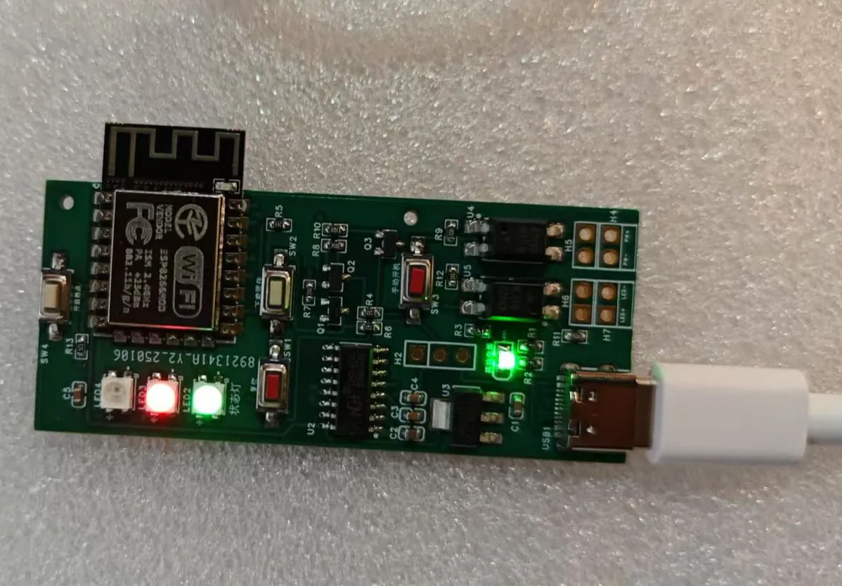

并联台式电脑的power开关机线, 电源LED灯线 ,然后远程控制开关机以及感知电脑开关机状态。
简介:并联台式电脑的power开关机线, 电源LED灯线 ,然后远程控制开关机以及感知电脑开关机状态。
”暖冬创趣迎新年“
创建时间:2025-01-07 17:21:44更新时间:2025-01-21 14:58:52
ESP8266 程序有多种模式,家里有公网ip的 可以直接用http请求,没有公网的 用mqtt模式
ESP8266 开机状态说明
  • 当前版本性质:初版主要用于调试,若要正式使用,建议对配置过程进行调整优化,同时强化安全机制,防范恶意请求。
首次使用说明
首次开机时,请按下开启热点按键,开启热点后进行WiFi信息配置。
LED灯设置说明
当前设置的三个LED灯主要用于测验效果。用户可根据自身需求,将其改为一个或者全部移除。目前这三个LED灯在颜色和状态上有相应的提示功能。

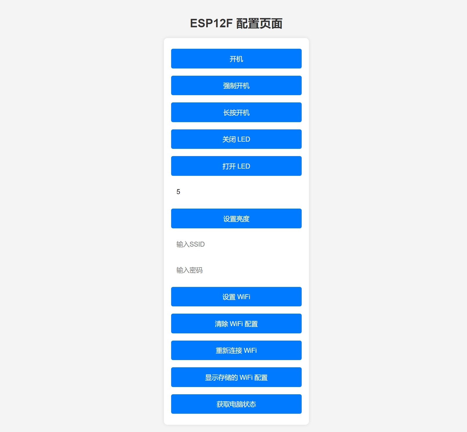

接口说明
接口路径 功能描述
/status 获取电脑状态
/power 执行短按电源键开机动作
/setwifi?n=wifi名称&p=wifi密码 添加WiFi信息
/clean 清除WiFi配置
/init 配置WiFi后进行初始化运行
/ledoff 关闭LED提示灯
/ledon 开启LED提示灯(默认开启)
/setbrightness?value=亮度值0-255 调整led亮度
/mpower 不判断电脑状态强制执行短按电源键动作
/mmpower 不判断电脑状态强制执行长按电源键动作
