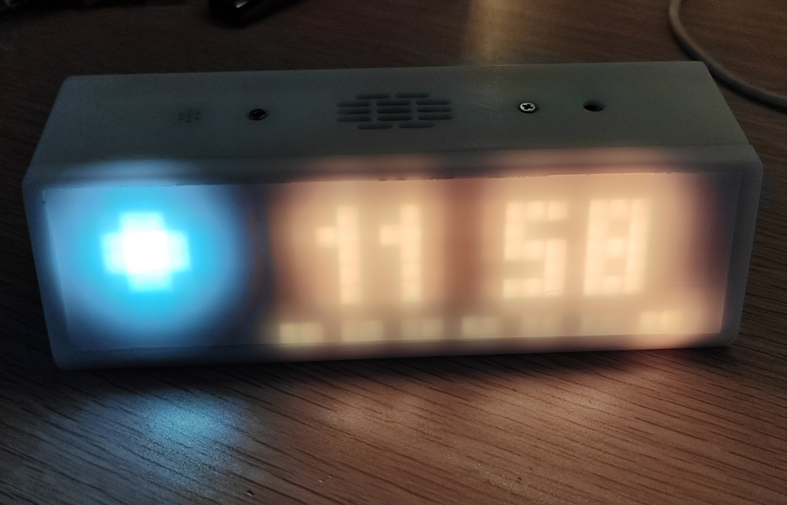

本工程为polestar_xsx的XClock优化版本,变更如下:
硬件
  • 把原本的Micro USB接口替换为USB-C
  • 把原本电池并联的方式改为串联,把充电芯片改为2s平衡充电芯片(CS5086e),因此不用担心安装电池的时候压差过大引起核爆
  • 替换USB -> 充电芯片 -> 锂电池(1s) -> Boost (5V) -> LDO (3V3)的电源方案为原理图Main.PowerTree中的那样
  • 移除麦克风放大器芯片,直接使用内置放大器的MEMS麦克风(ZTS6156)
  • 移除板载的CH340,引出UART数据线,因为它不需要频繁刷程序
  • 把主板长度缩小到10cm,支持免费打样
  • 把灯板的的长度缩小一半,安装时焊接两片级联
软件
  • 优化工程结构
  • 使用ESP32日志库替代Serial直接打日志
  • 配网页面:长按中键进入配网模式
  • 倒计时:增加自动重载功能,结束后自动重载初始值
  • 在电量低于50%时禁用声控唤醒
