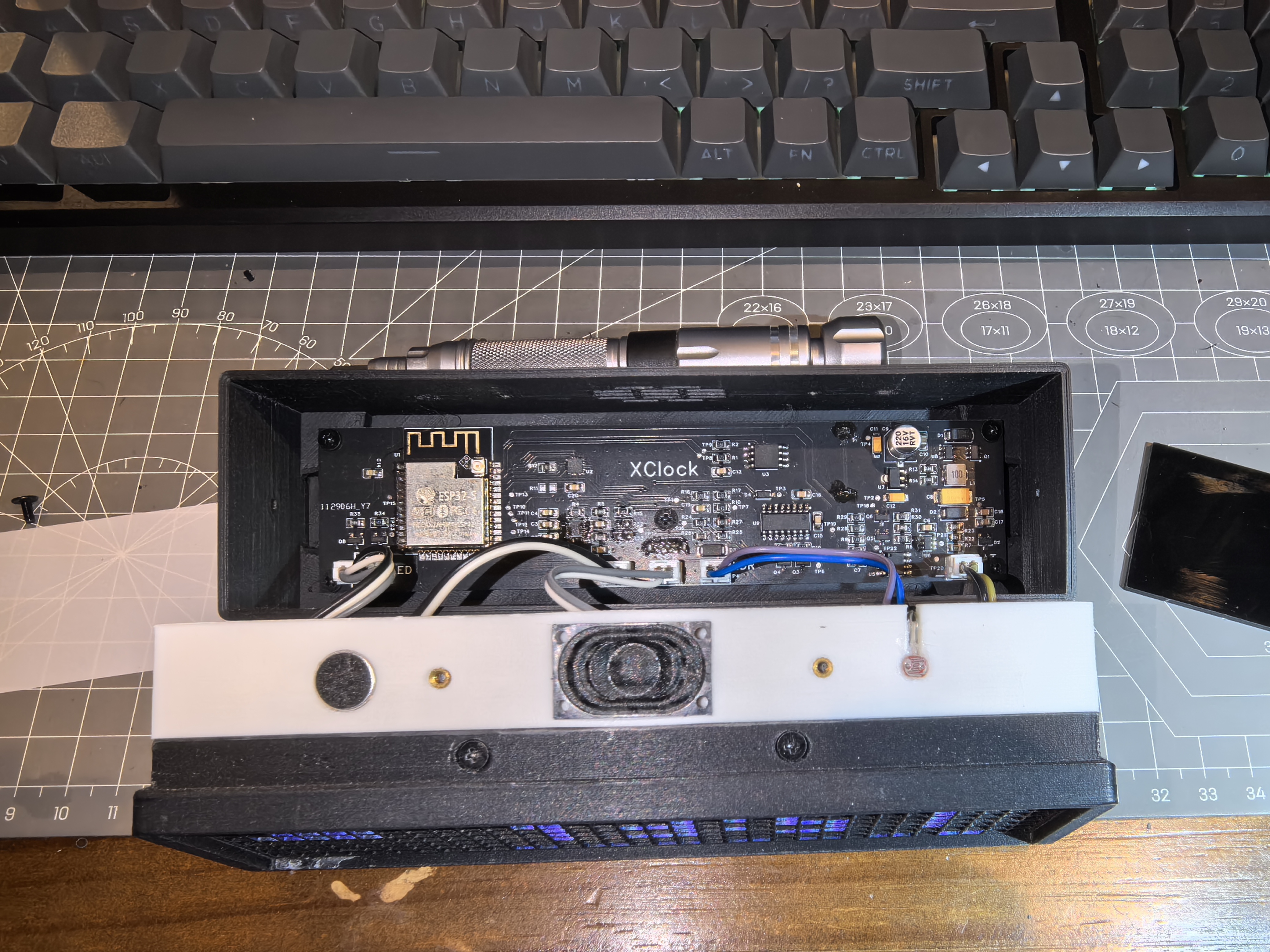

此项目设计了两块电路板,一块led显示板,一块控制板。

不太擅长画板子,电源布线可能不太好,可能导致麦克风采样噪声比较大。导致静音睡眠不够稳定,续航时间不够长大概全亮只有2天,但是平时都是插着电源,偶尔移动使用完全够用。

部分元器件没有在立创商城采购,比如轻触开关,麦克风,光敏电阻有些元件手头有的只是使用了立创商城元件的封装。

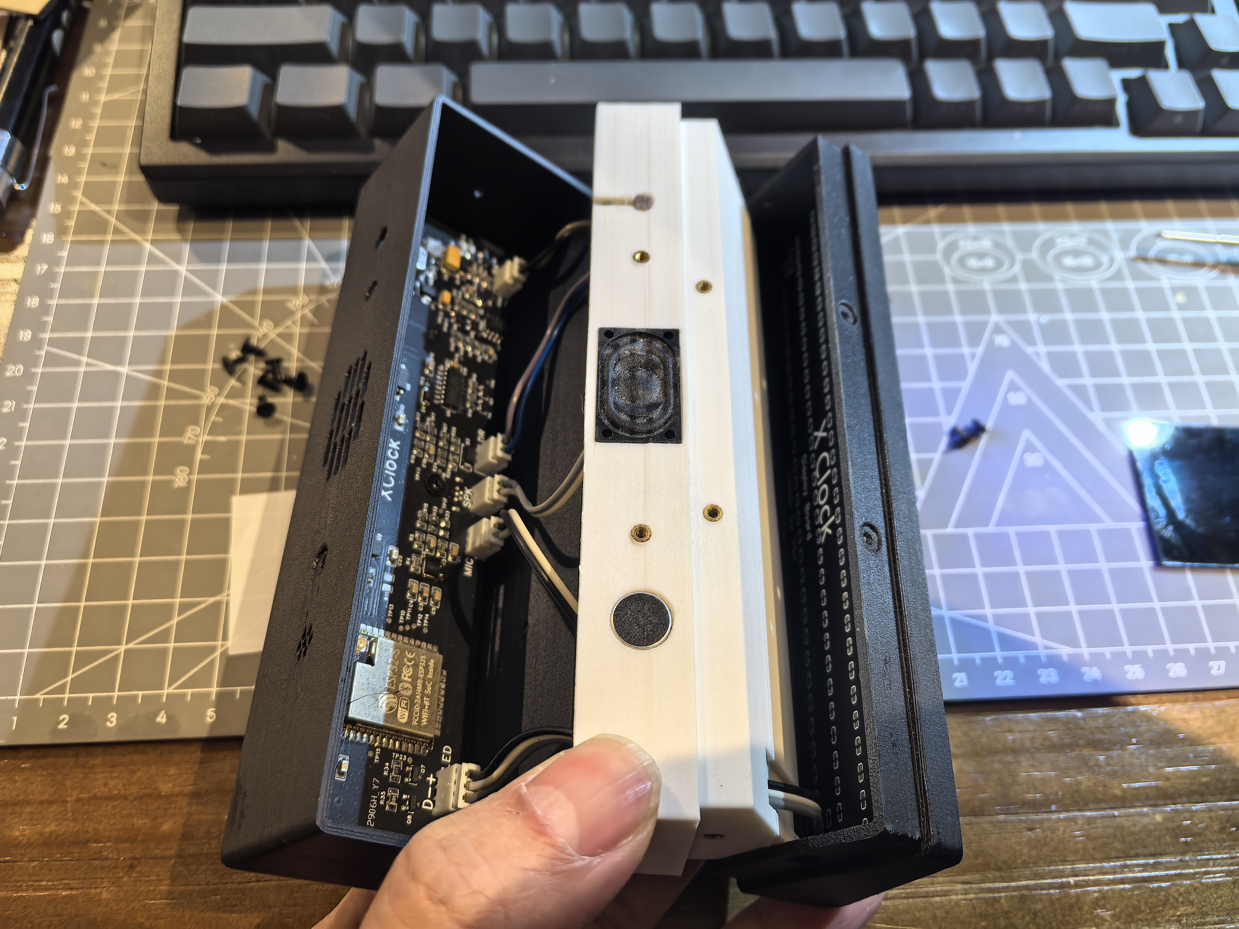

组装流程

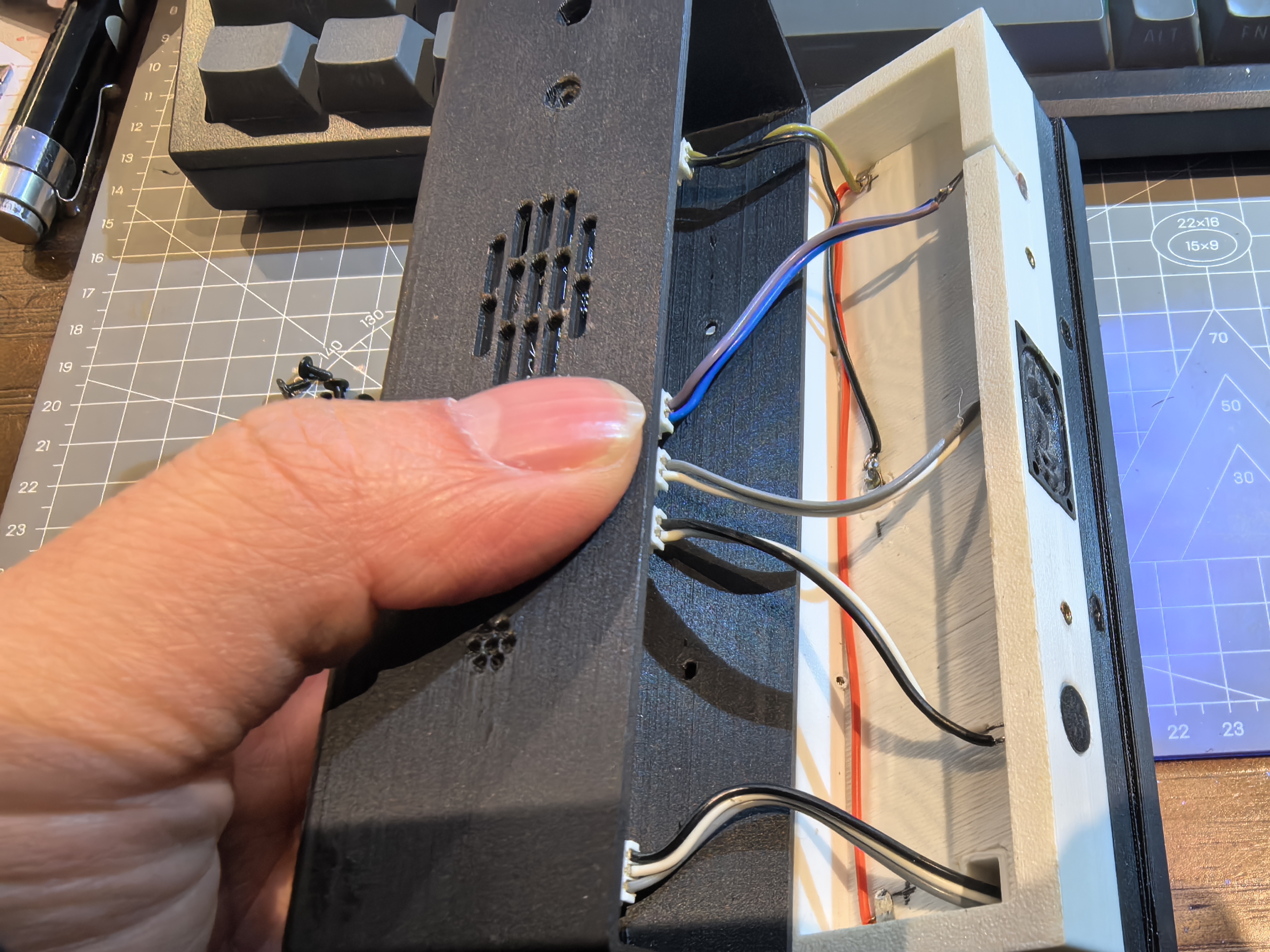

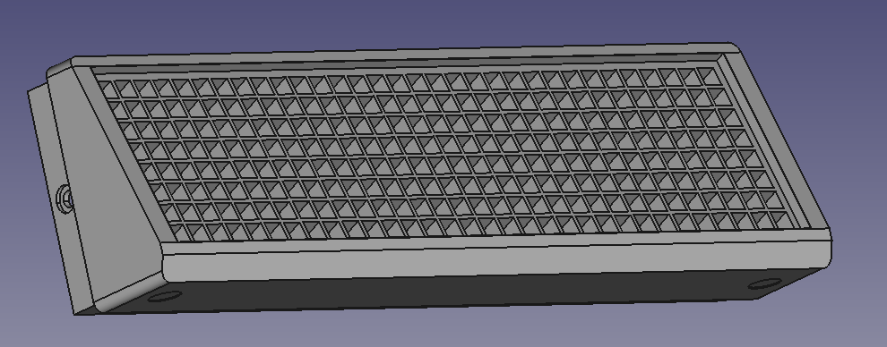

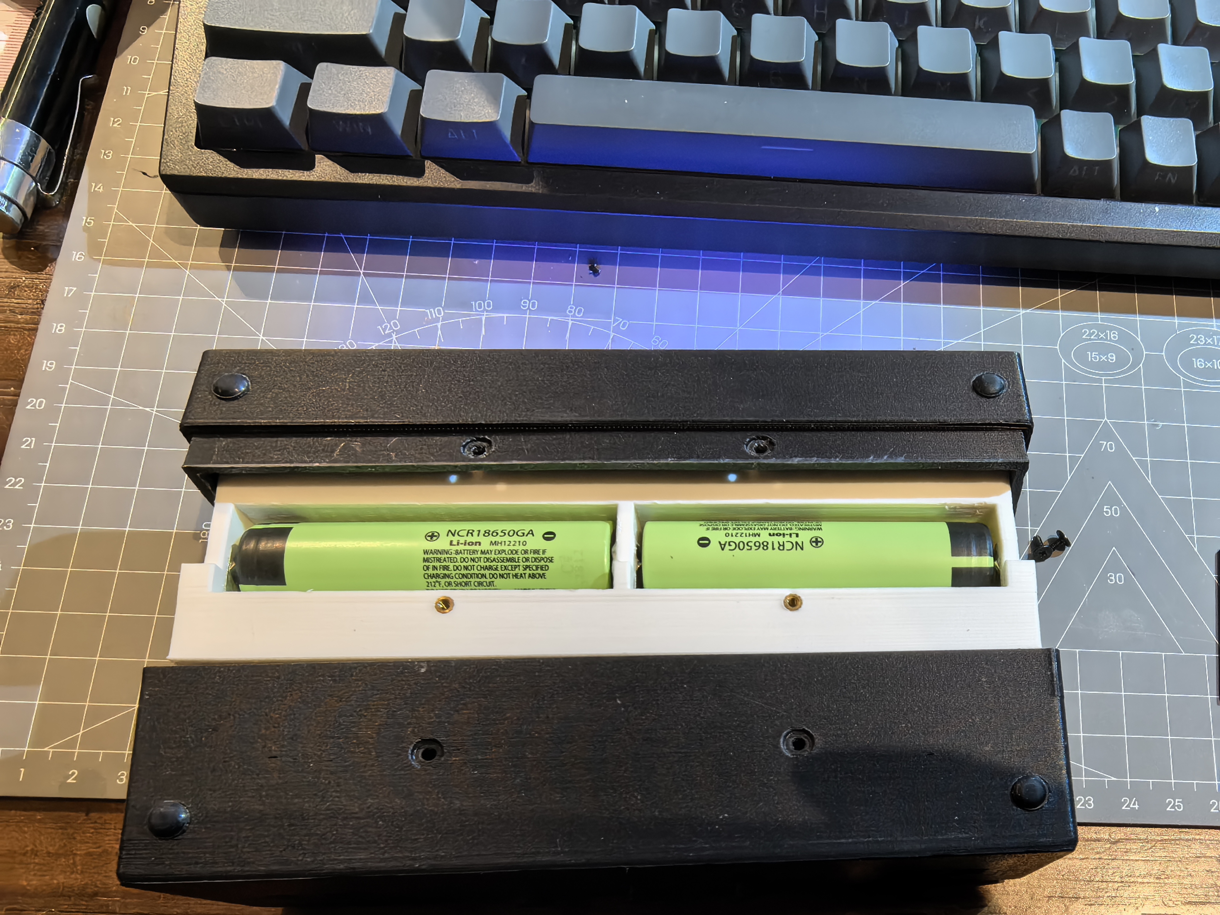

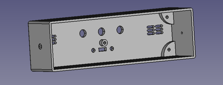

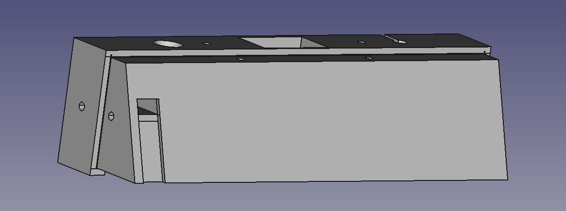

所有外壳文件使用freecad软件绘制,共3个文件,一个面板文件安装灯板,一个内腔文件安装电池,一个后壳安装控制板。文件在源码resource目录下,有stl文件,可以自行3D打印。所有安装使用m2x5x5平头螺丝以及配套M2x4注塑热熔铜螺母固定。所有连接线都是自己压线制作。18650使用淘宝购买弹片正极端作为电极连接。
实物图

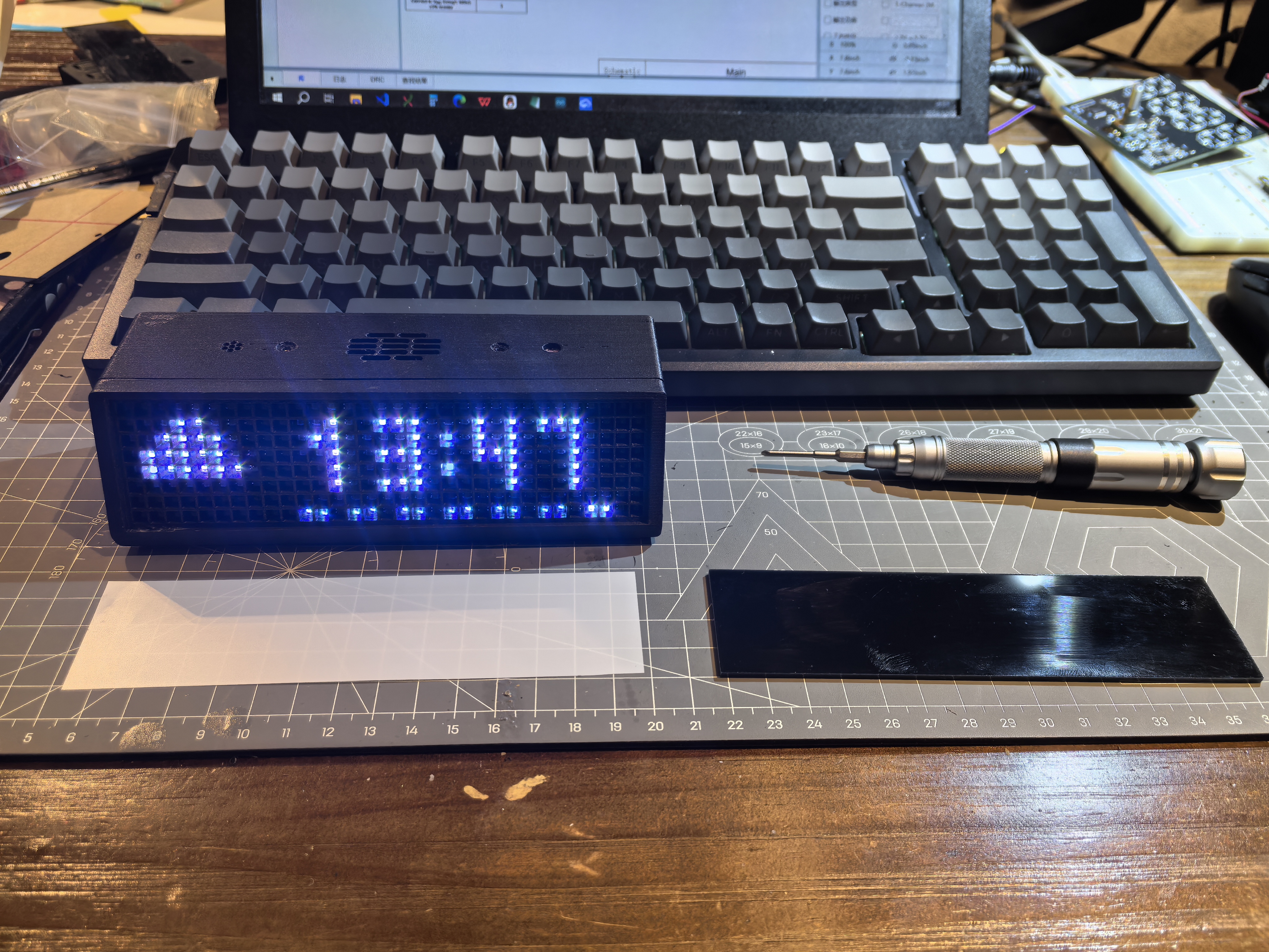

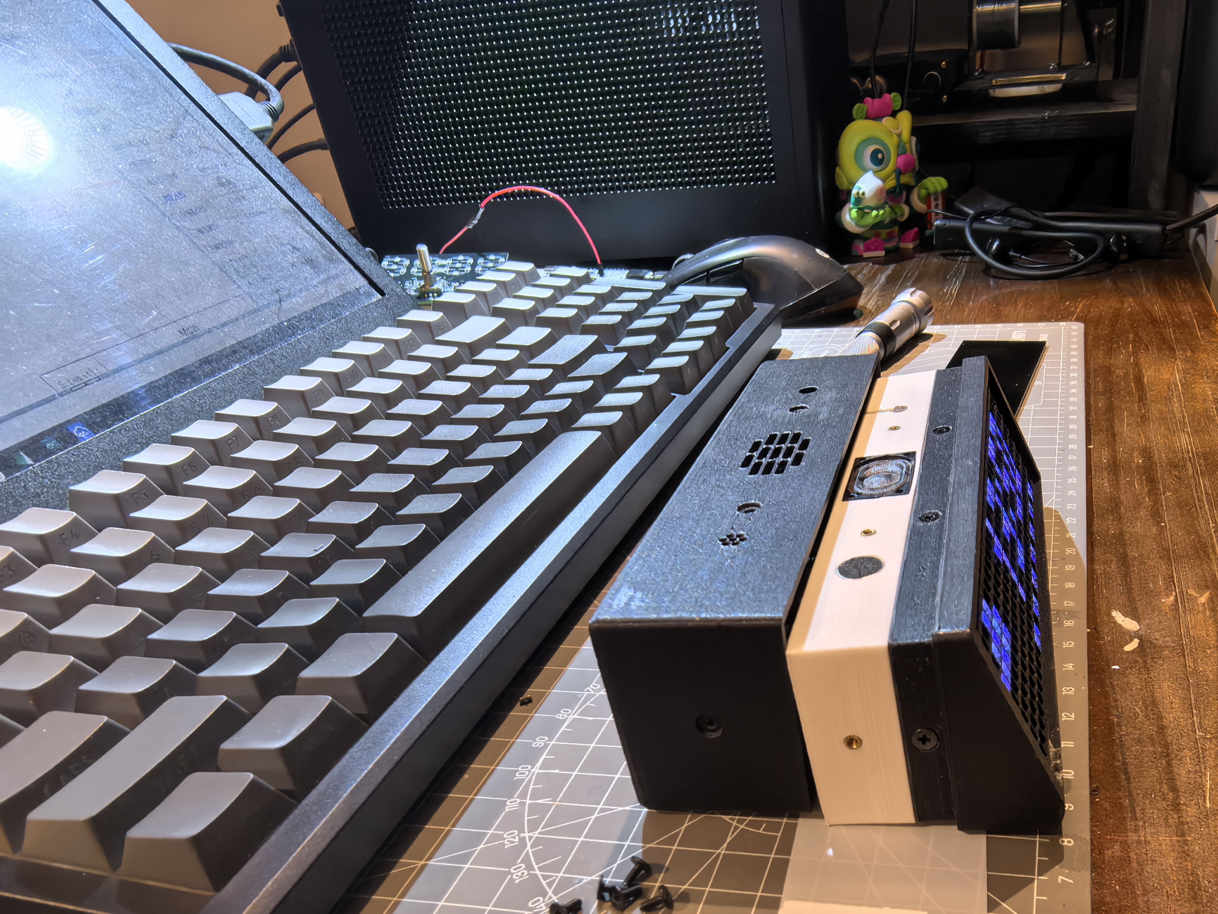

三部分组装如下所示:
lv_0_20241229205927.mp4
