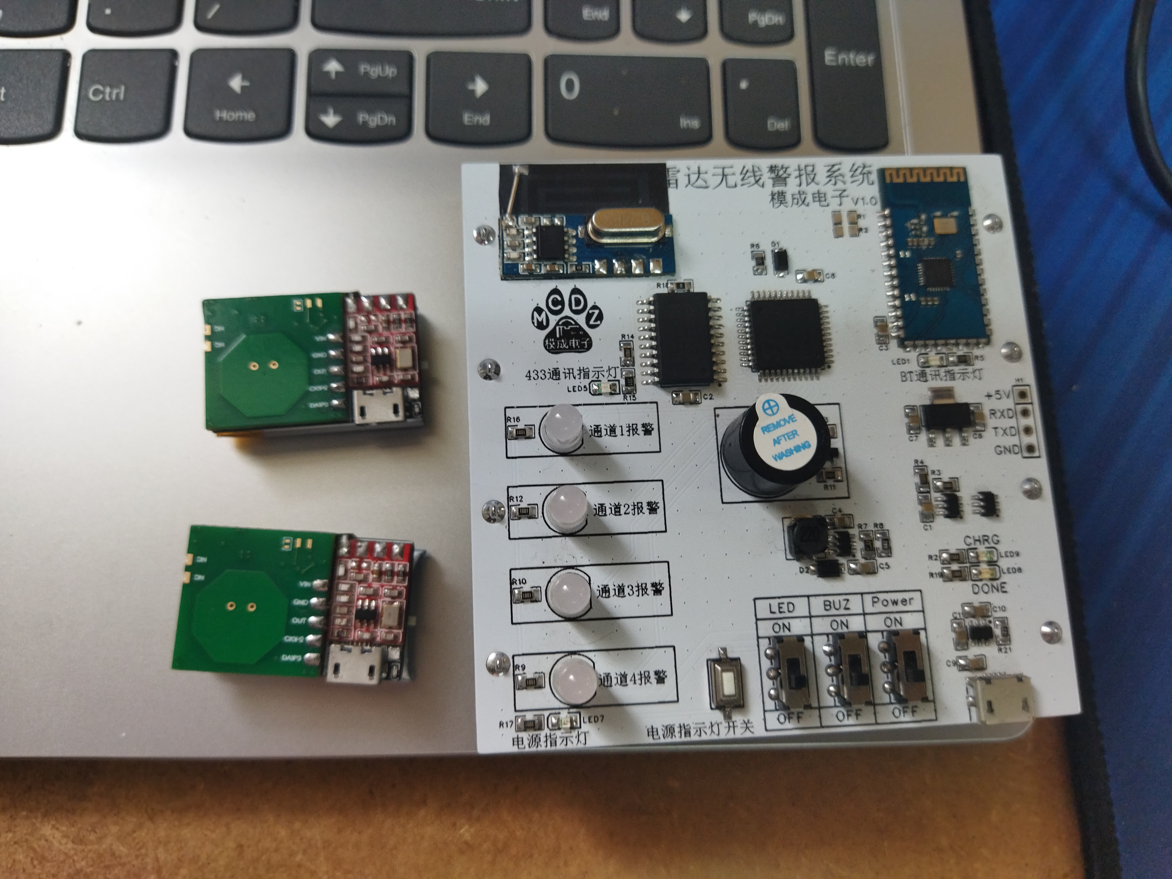

帮同学做的一个项目,同学晚上在宿舍玩手机不知道宿管何时来查房,为了解决这个,做一个提示系统,将传感器装在走廊里,正对走廊通道一共有4个通道,也可以用来探测环境内是否有人,也可作为门铃。
简介:帮同学做的一个项目,同学晚上在宿舍玩手机不知道宿管何时来查房,为了解决这个,做一个提示系统,将传感器装在走廊里,正对走廊通道一共有4个通道,也可以用来探测环境内是否有人,也可作为门铃。
星火计划2023
创建时间:2023-03-28 20:45:21更新时间:2023-05-05 15:11:10
项目说明
帮同学做的一个项目,同学晚上在宿舍玩手机不知道宿管何时来查房,为了解决这个,做一个提示系统,就设计了这个,将传感器装在走廊里,正对走廊通道

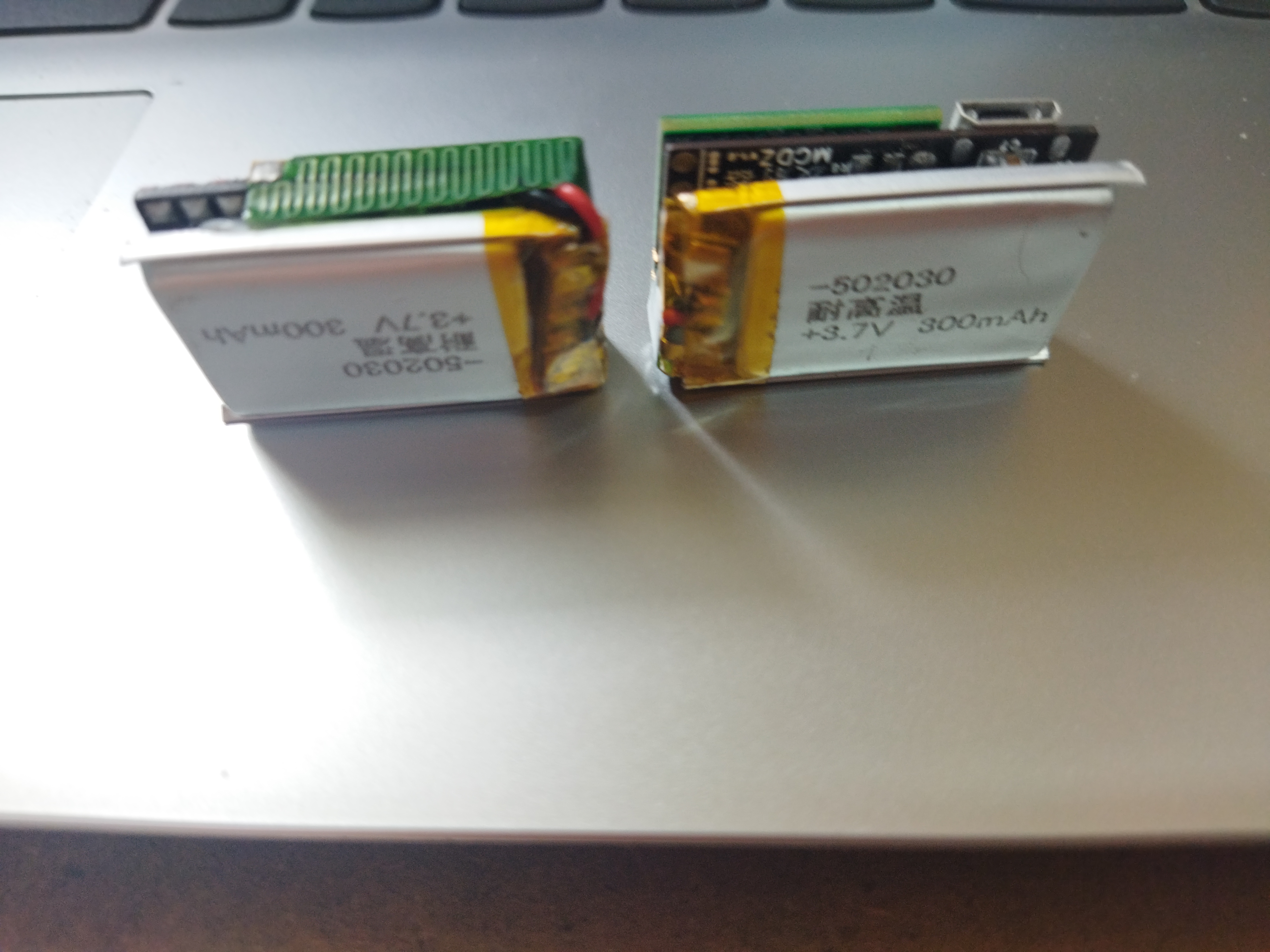

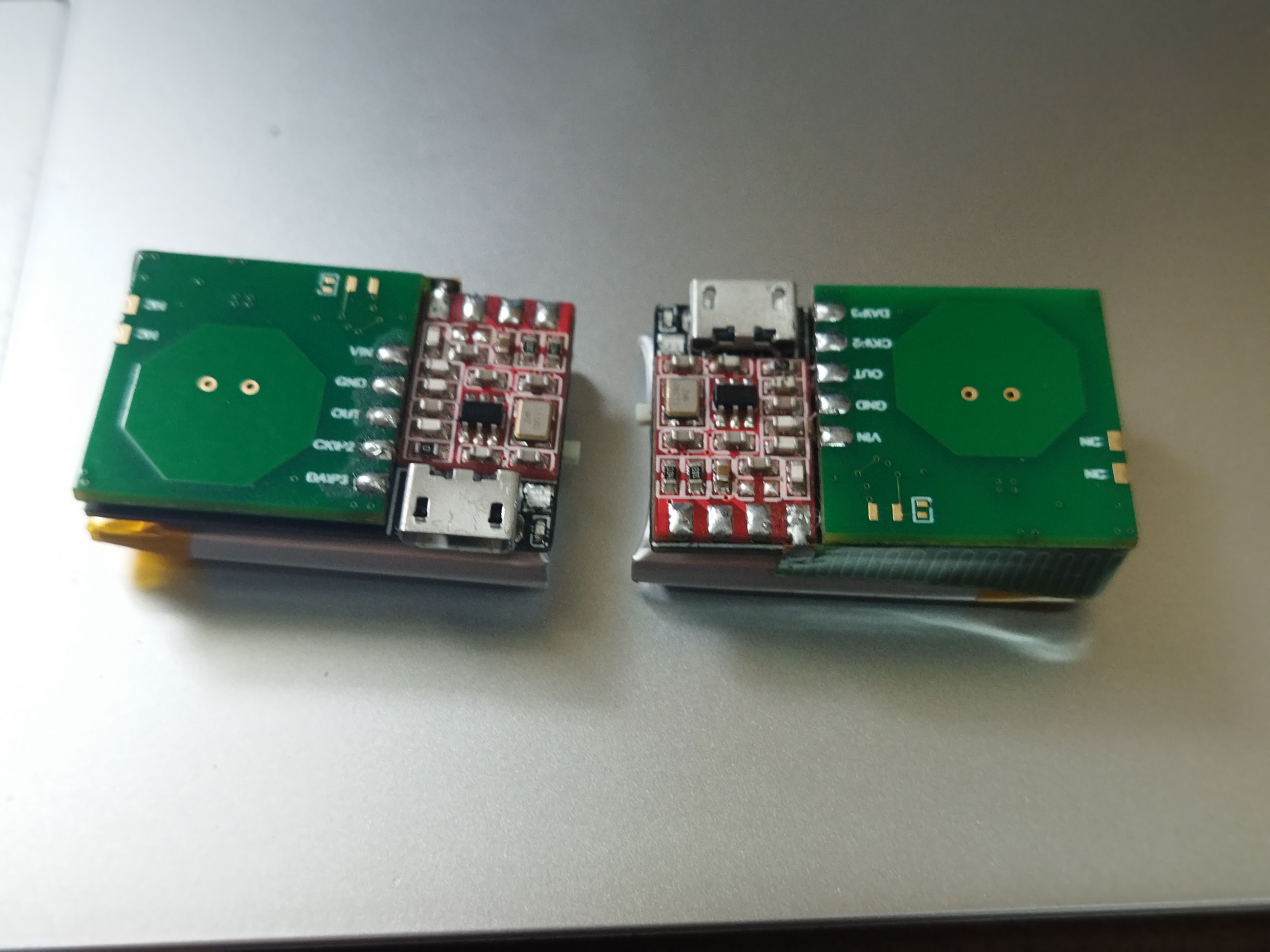

如果有人从传感器前经过,毫米波雷达发出信号通过单片机编码433发送。传到接收器上,一共有4个通道,可选装在一个走廊的4个不同位置或着同时监控4个走廊通道。
GPL3.0
项目相关功能
毫米波雷达检测走廊通道,报警信号回传到接收器。接收器通过声光报警提示。(声光报警可选择)蓝牙回传到手机报警(正在开发)
项目属性
项目进度
电路设计已完成
程序设计已完成
上位机开发中
设计原理
毫米波雷达检测通道中是否有人存在,如果有,毫米波雷达发出信号通过单片机编码433模块发送。传到接收器上,
接收器433硬件解码发送到单片机,单片机处理报警信息声光显示和通过蓝牙发数据包到上位机设备。

毫米波雷达实测可穿透石膏板墙,穿透后有效探测距离2米,空旷场地有效探测距离5米。测试视频中毫米波雷达传感器模块安装在走廊两侧教室内。
