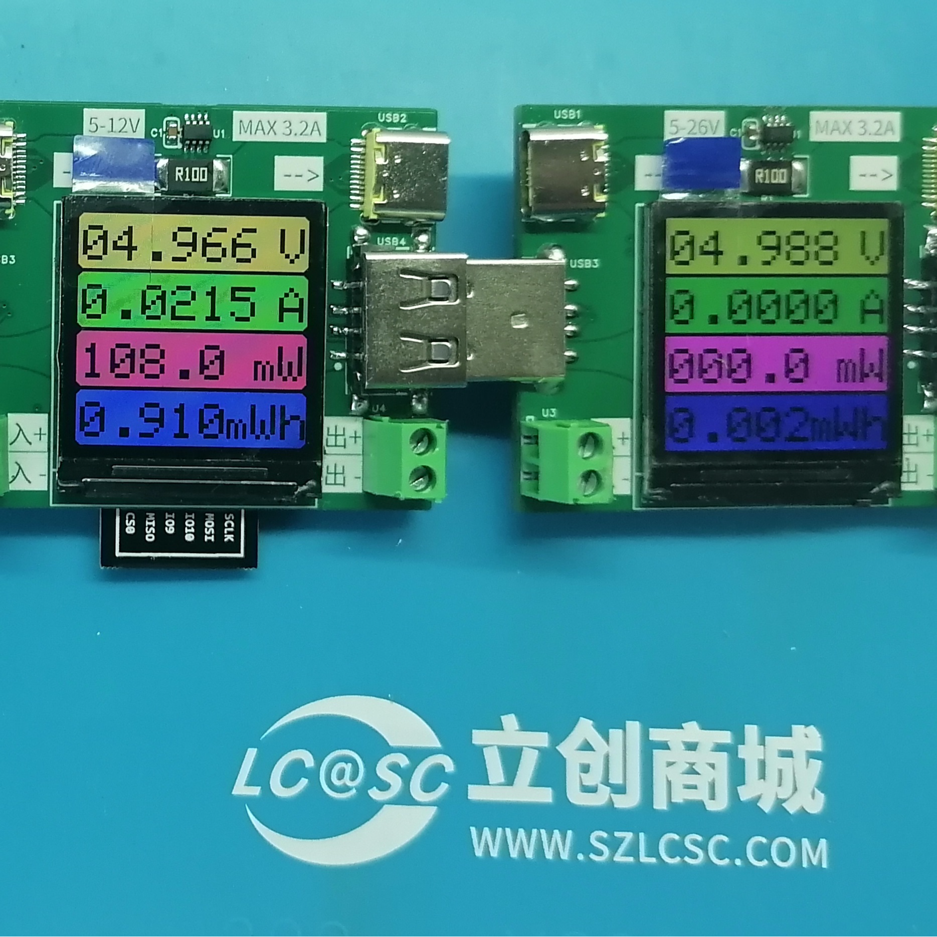

本项目是自制电流表,起因是后面有个项目用的是锂电池供电,需要监测ESP睡眠模式下耗电,奈何之前错过合宙电流表的车,一直心有不甘,现在买合宙电流表又太贵了。所以仿照合宙电流表的UI做了个电流包,显示电压V、电流A、功率W、电量mWh,功能简单。

成品全家福

各PCB版本介绍
INA219功率表_12V_v1.0
此版本为第一版,ESP8266主控+ASM1117 LDO,输入电压最大12V。
主要特点为:
  • 0.1Ω采样电阻支持2512贴片封装和插件2种;
  • INA219AIDR为SOIC-8封装,体积较大;
  • 采用DC5521接口,方便接12V电源;
  • 整个板子布局较为稀疏,焊接难度小。
请忽略飞线,那个是第一次打板LDO选的不对踩得坑,后来改为ASM1117了,原理图中已经更改。
正面背面
INA219功率表_12V紧凑版_V1.1
此版本为ESP8266主控+ASM1117 LDO,输入电压最大12V。
主要特点为:
  • 采样电路和主控屏幕分开,上下层叠结构;
  • 电路板上下两层做成一块板,尺寸小于10cm x 10cm,到手后锯开。
但是后来发现仅靠4pin排针对插,很难牢固,上层乱晃,遂放弃,原理图留着留作纪念。
INA219功率表_12V紧凑版_V1.2
主要特点为:
  • INA219AIDCNR为SOT-23-8封装,体积较小;
  • 采用USB公头接口,方便接手机充电器;
  • 整个板子尺寸紧凑,拿在手里感觉很牢固;
  • 支持按键选择WIFI OTA升级(开机亮屏后按BOOT键),可以二次开发接入MQTT等。
    B站视频--ESP8266电流表OTA
正面背面
INA219功率表_26V_V1.3
此版本为Air001主控+(78L05G+XC6206)LDO,理论输入电压最大26V(实际只测过12V)。
主要特点为:
INA219功率表_26V_V1.4
主要特点为:
  • 整体功耗非常低。
正面背面
