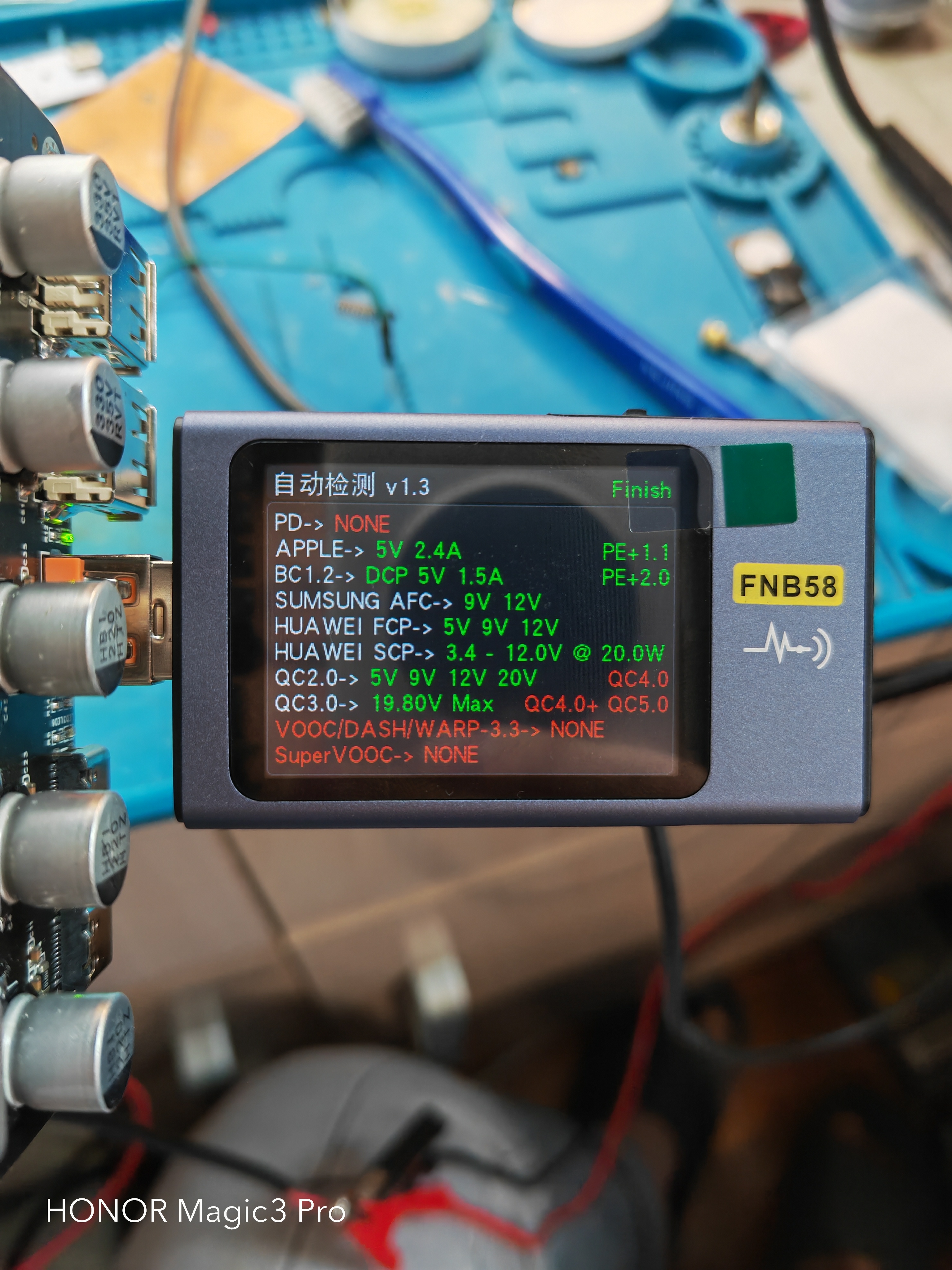

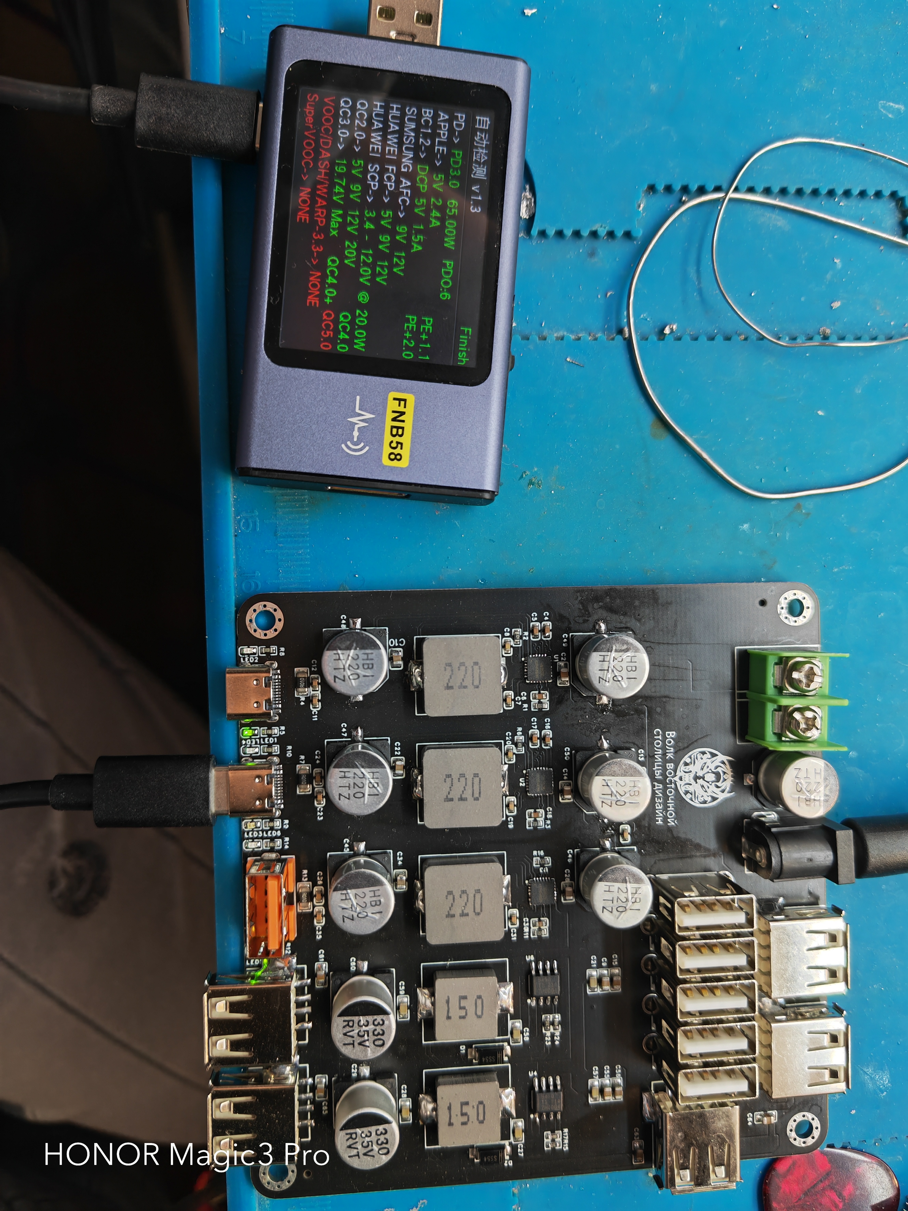

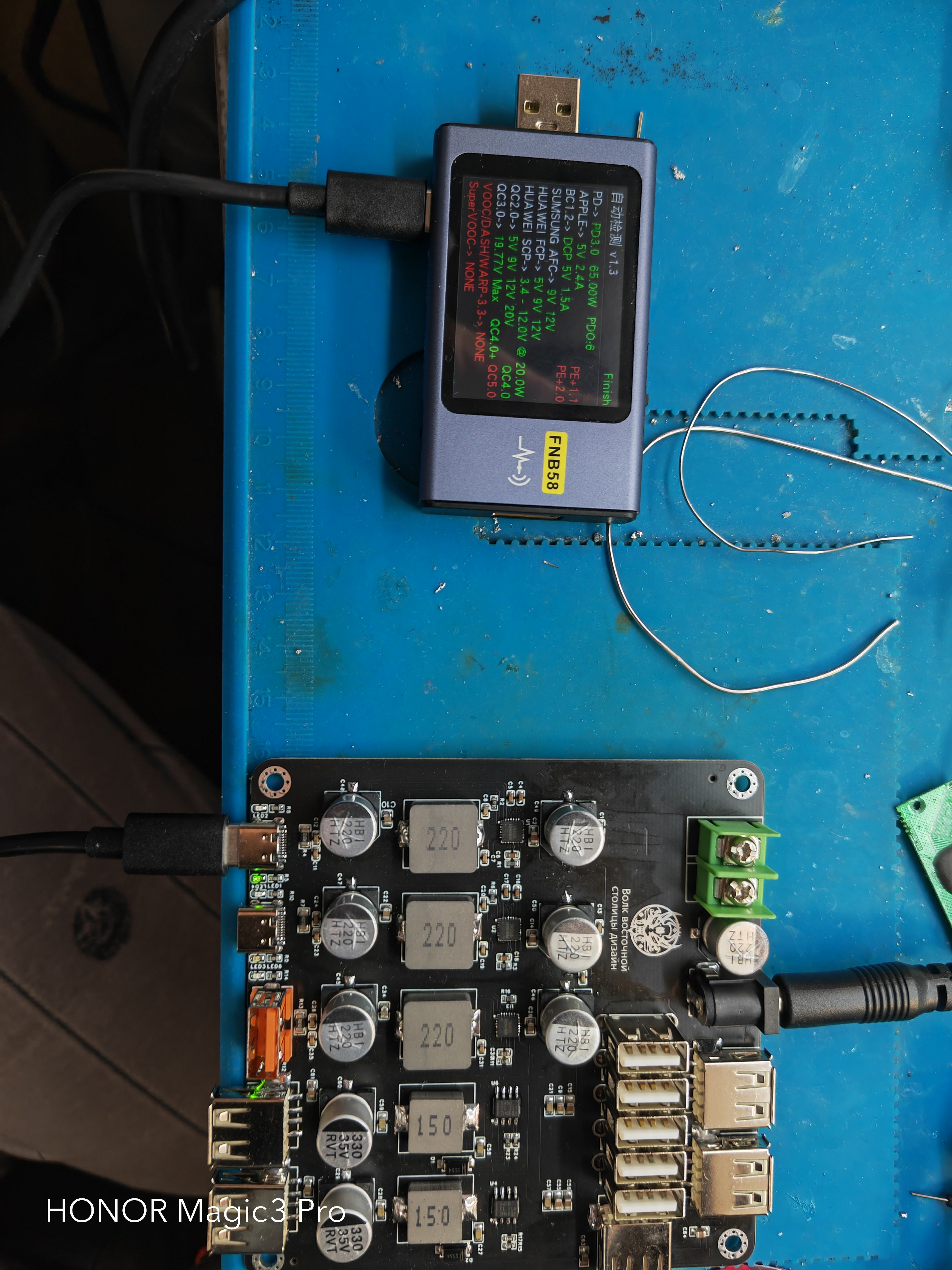

就是SW3526*3+TP5450*2简单一加一
删掉了一个快充A口,换成了十个普通A口,普通A口适合给桌面台灯、散热风扇等没什么要求的设备使用,进一步减少桌面充电头数量,换成了双面板,做了适配面板,后续会放出适配壳子
建议大负载时在芯片上贴上散热片,BOM中的红宝石电容可换同等规格国产电容,成本显著下降

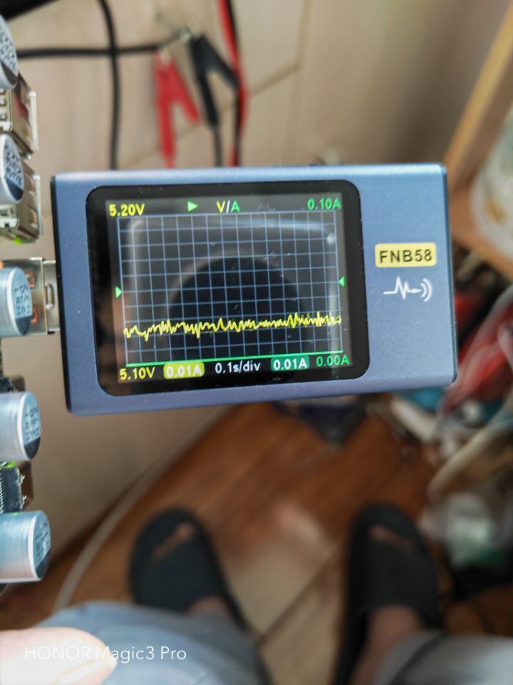

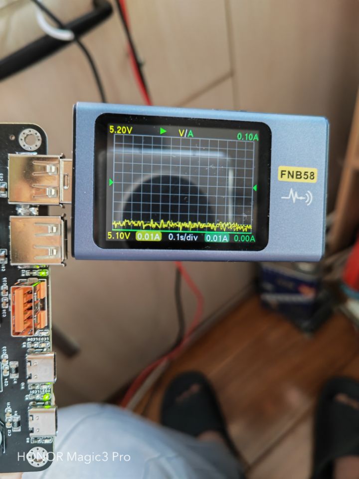

目前已知BUG,五个竖插A口设计不合理,会冲突,年后会修改PCB 十个普通A口纹波曲线略微难看,在第二版会统一修改
SW3526快充协议
- 支持 PPS/PD3.0/PD2.0
- 支持 QC4+/QC4/QC3.0/QC2.0
- 支持 AFC
- 支持 FCP
- 支持低压 SCP/高压 SCP
- 支持 PE2.0/PE1.1
- 支持 SFCP
- 支持 BC1.2 DCP 模式
- 支持苹果/三星模式
想用VOOC的换成SW3528 pin to pin兼容

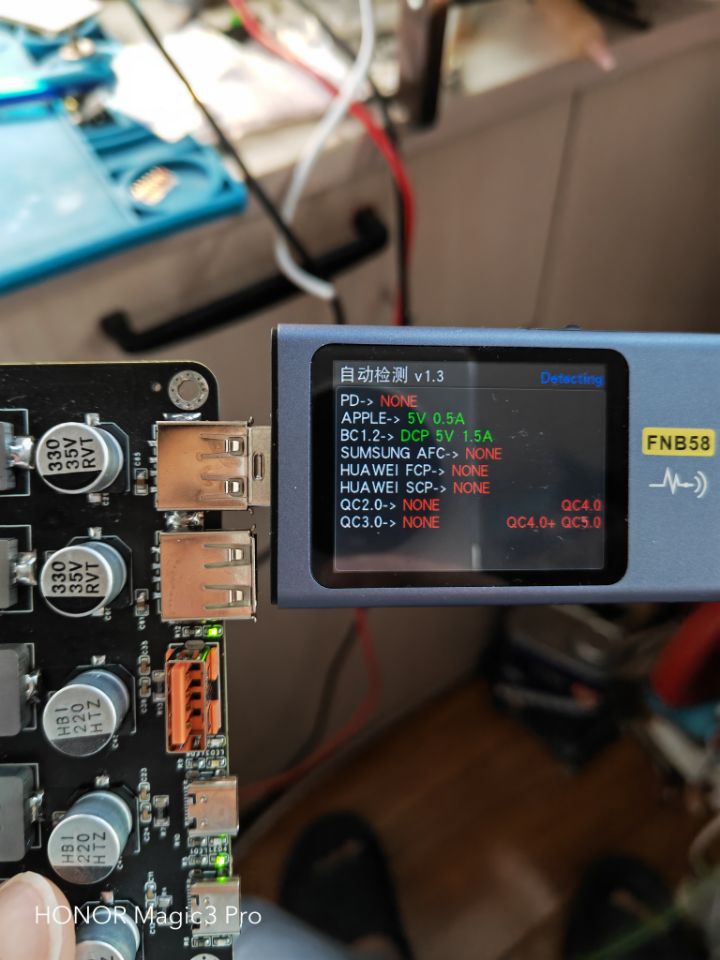

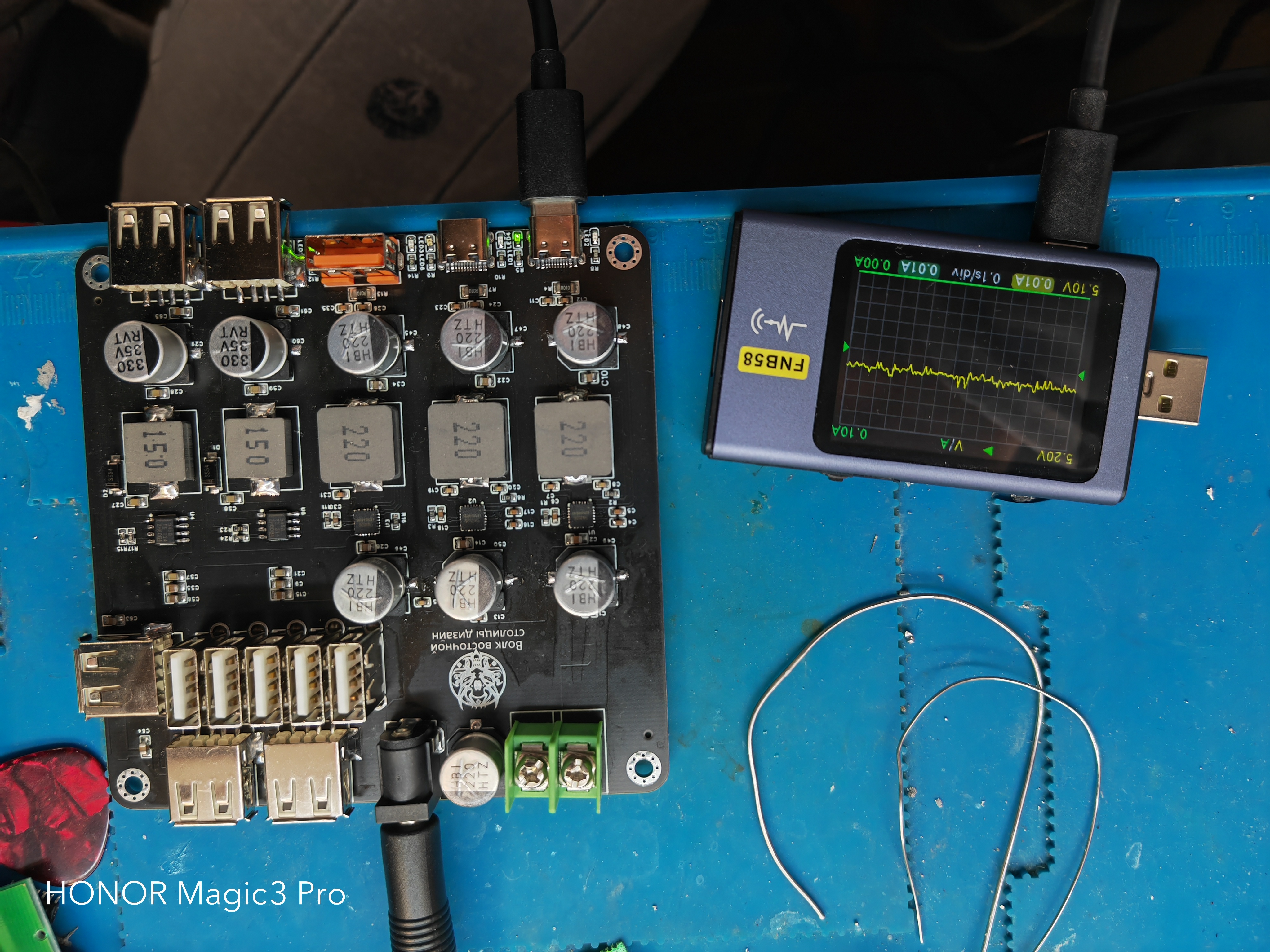

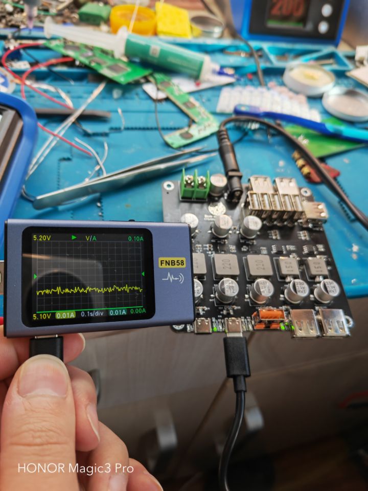

协议检测与纹波曲线
2C 1A的纹波与协议检测
十A的纹波与快充检测
使用建议
搭配明纬或其他厂商的开关电源使用,输出24V不低于200W,或者闲置电脑充电器,最好输入电压大于20V,全负荷运行最好加上散热
