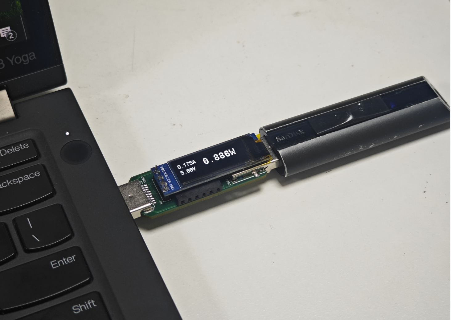

  • 已接通所有 USB3.0 高速信号线,支持高速传输和快充协议(实测能达到 340 MB/s 传输速度并驱动 4k 60Hz 显示器)

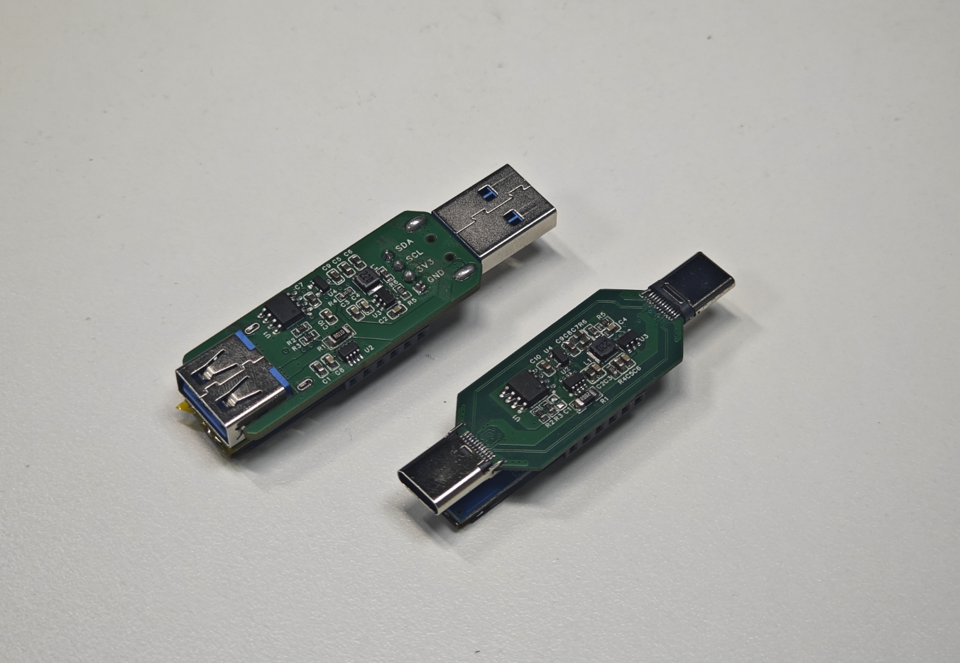

3. 硬件设计
主要使用的芯片如下:
  • PY32F002A: 32 位 MCU, 20KB Flash, 4KB RAM, 24MHz 主频
  • INA219: 12 位 ADC, 电流传感器, I2C 接口
  • LGS5148: 宽电压输入,可调输出的 Buck 降压芯片
  • XC6206: 200mA 低压差稳压器
  • SSD1306: 128x32 OLED 显示屏
  • Type-A 接口使用沉板封装
  • Type-C 接口使用 0.8mm 板厚的夹板封装

  1. 考虑到高速信号的阻抗匹配,两种版本均使用四层板。
    1. Type-A 版本使用 1.6mm 板厚,JLC04161H-3313 阻抗
    2. Type-C 版本使用 0.8mm 板厚,JLC04081H-3313 阻抗 (0.8mm 板厚可用沉金免费券)

5. 实物图片
背面电路
Type-A 版本实测,可达到 340MB/s 速度

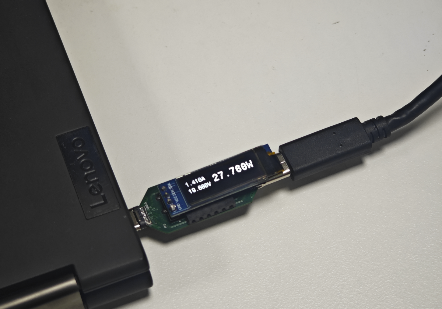

Type-C 版本实测,可到到 340MB/s 数据传输速度并驱动 4k 60Hz 显示器
