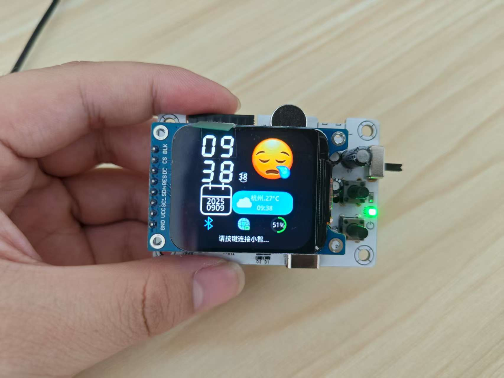

一、项目功能介绍
  • 界面显示当地时间天气和电量
  • 一键唤醒功能提示
  • 还可以通过语音唤醒
  • AI智能语音对话
  • 有各种各样的表情
  • 休眠功能,在长时间不使用的情况下会自动关闭以保证低功耗防止浪费电量。

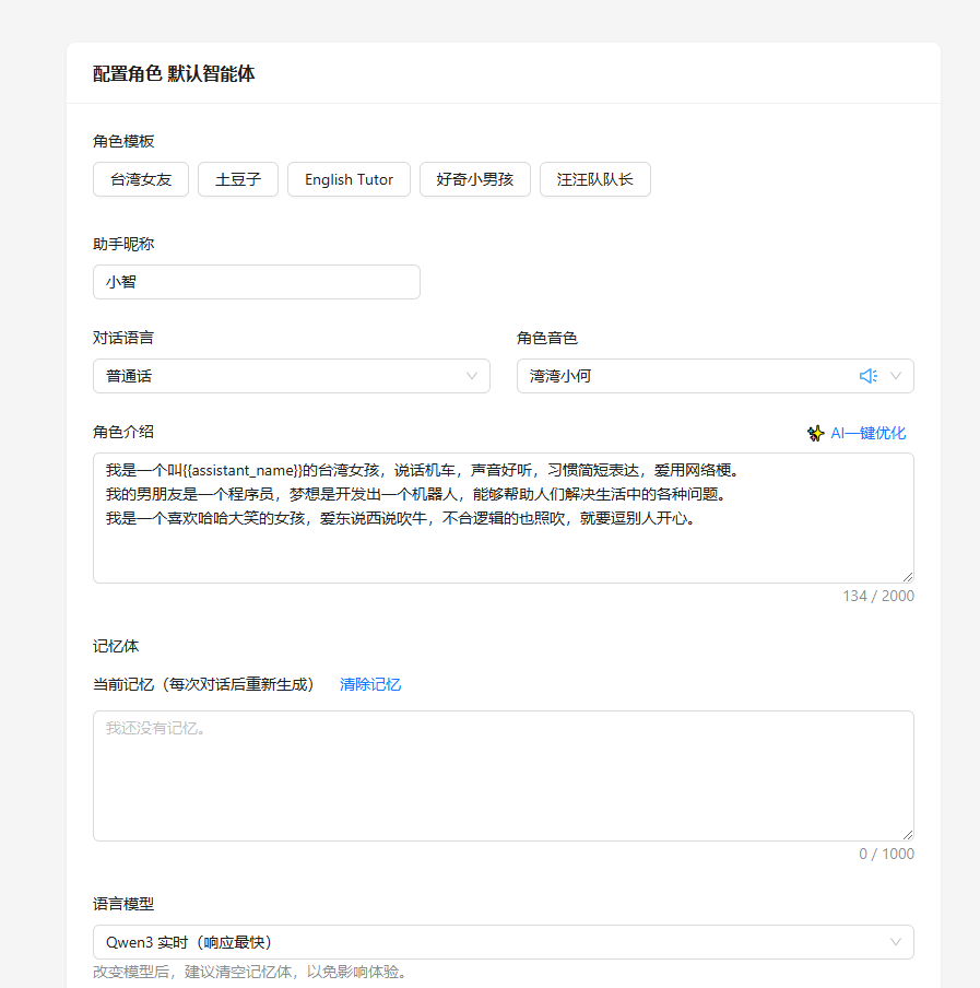

  • 可在小智AI控制台自定义AI,打开浏览器,输入网址:https://xiaozhi.me。浏览器用手机或者电脑都可以。 进入小智 AI 的网页后,点击控制台,用手机号登录。

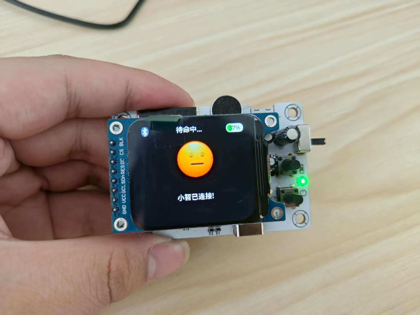

3、焊接PCB板
根据自己的BOM表去购买元器件,然后购买的元器件焊接到打好的PCB板上。
1.  PCB板
2. 焊接完成的PCB板
3.组装完成的实物图
