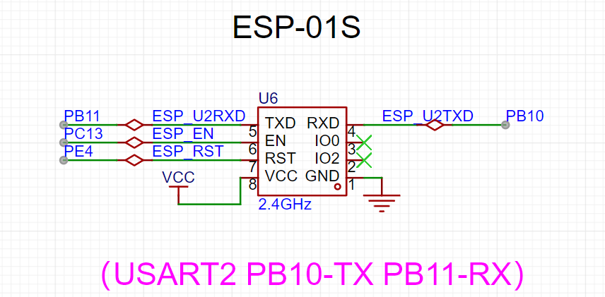

(3)ESP01-S
AP模式及STA模式
AP模式通过手机连接向单片机发送数据
STA模式通过连接阿里云,由阿里云可下发命令控制LED

4.ESP01S
通信连接串口PB10/PB11
