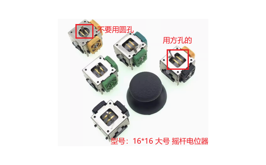

1. 遥控器烧录好程序后,需进行校准,否则四轴飞不起来,具体查看遥控器源码
2. 电源为3.7V 1S锂电池,还可以USB供电,预留SWD程序下载接口
3. 电子业余爱好者,无法保证PCB布局设计的规范性,设计有待提高
4. 使用过程暂未发现问题,有问题可以在下方评论区留言
5. PCB工程以外的问题,去看小马哥的开源四轴学习视频:小马哥DragonFly四轴STM32单片机课程
6. 使用遥控器前一定要先校准,校准方法:关闭四轴,打开遥控器,遥控器油门摇杆(左边摇杆)拉倒最低,方向摇杆(右边摇杆)拉到左下角,当屏幕上出现Carlibation…后松手,等待Connecting…校准结束,重新上电即可。
注意:未出现Carlibation可能是因为摇杆问题导致右摇杆达不到左下角极限位置,需要使用下图所示的摇杆
