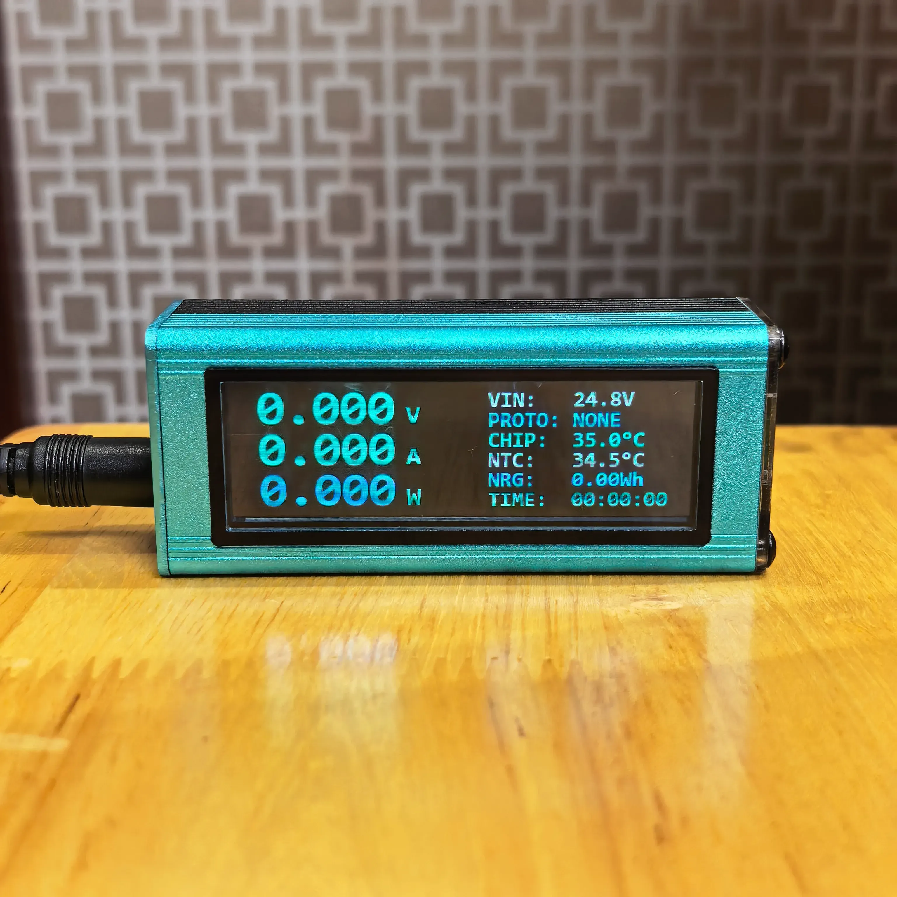

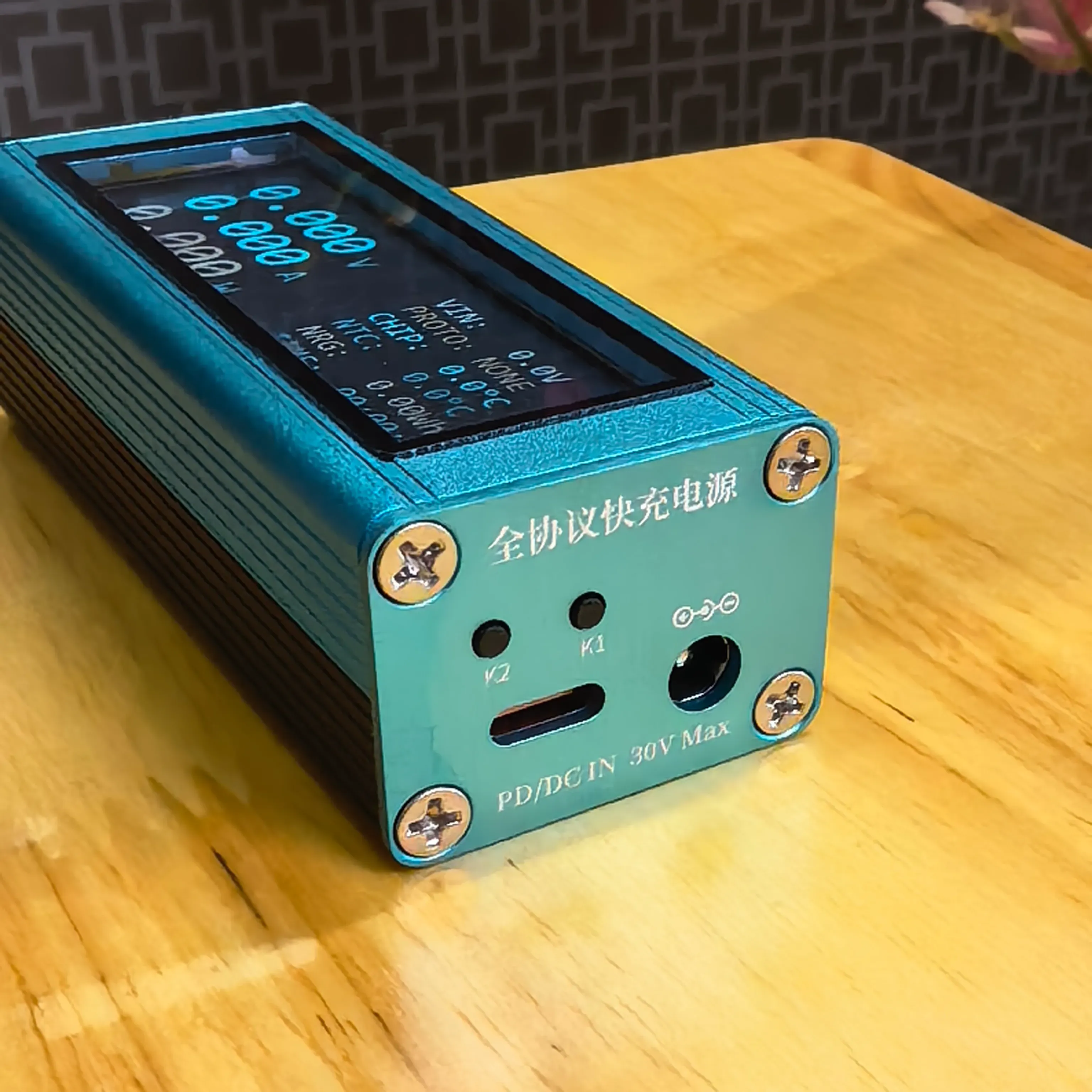

项目功能
  • 支持PD3.1 SPR and EPR/UFCS/PPS/SVOOC/SCP等多种主流快充协议
  • 2.79寸全视角高清彩屏 + 35*26*80mm 超小铝机壳 + PD3.1 140W大功率输出
  • DC或PD供电自由选择,选装防倒灌电路后,可任意插拔DC和PD电源输入线而不会出现倒灌
  • 可将本产品作为拓展模块,直接挂载在其它DC电源或PD快充头后端使用,让其变身成一台全协议快充电源
  • 实时显示电压、电流、功率,以及快充协议、充电电量、充电时间等多种充电参数
  • Type-C输入口采用双用途设计,插入充电头可作为PD电源输入之用,固件烧录时使用数据线连接到电脑即可。
  • 6种快充协议独立开关,可屏蔽私有协议,从此充电协议完全掌控,几十块的PPS充电线也不用买了。

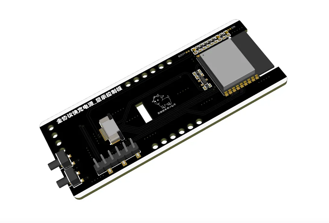

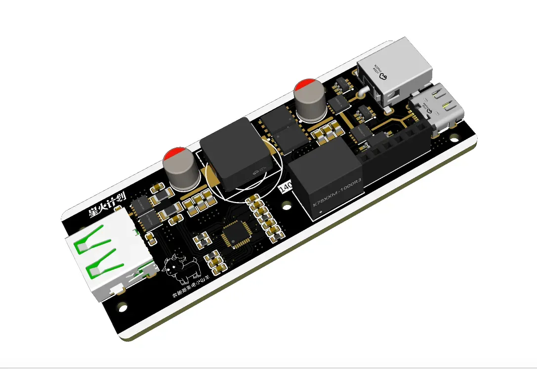

快充功能板3D预览图
显示控制板3D预览图
多协议快充芯片

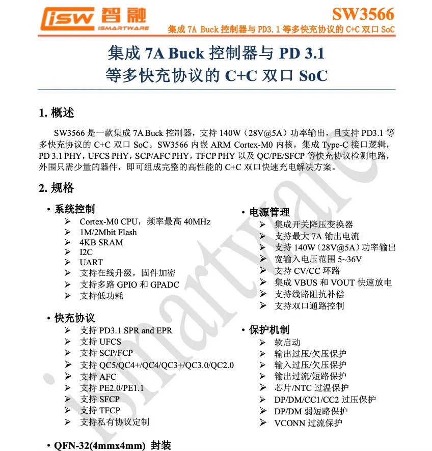

随着PD3.1协议的普及,140W快充逐渐成为笔记本、手机等设备的标配。智融科技出品的SW356X系列高集成度多快充协议充电芯片,将同步降压控制器、协议栈和MCU集成在一颗芯片中,支持PD3.1(28V/5A,140W)、PPS、UFCS、QC、SCP、VOOC等协议,集成7A同步降压变换器,支持I2C通讯,是制作大功率多协议快充模块的理想选择。
SW3566 官方手册

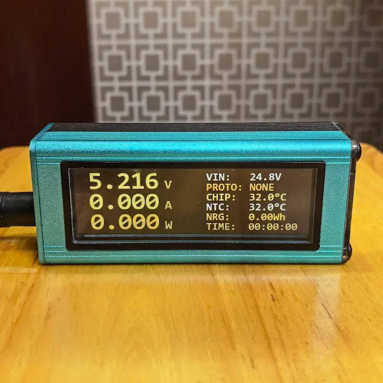

核心功能
协议转换及充电监控

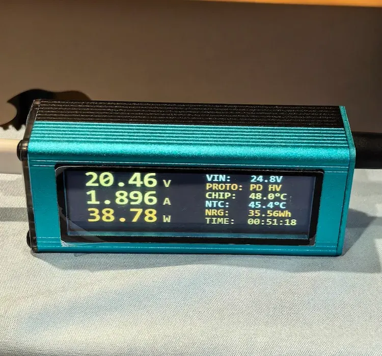

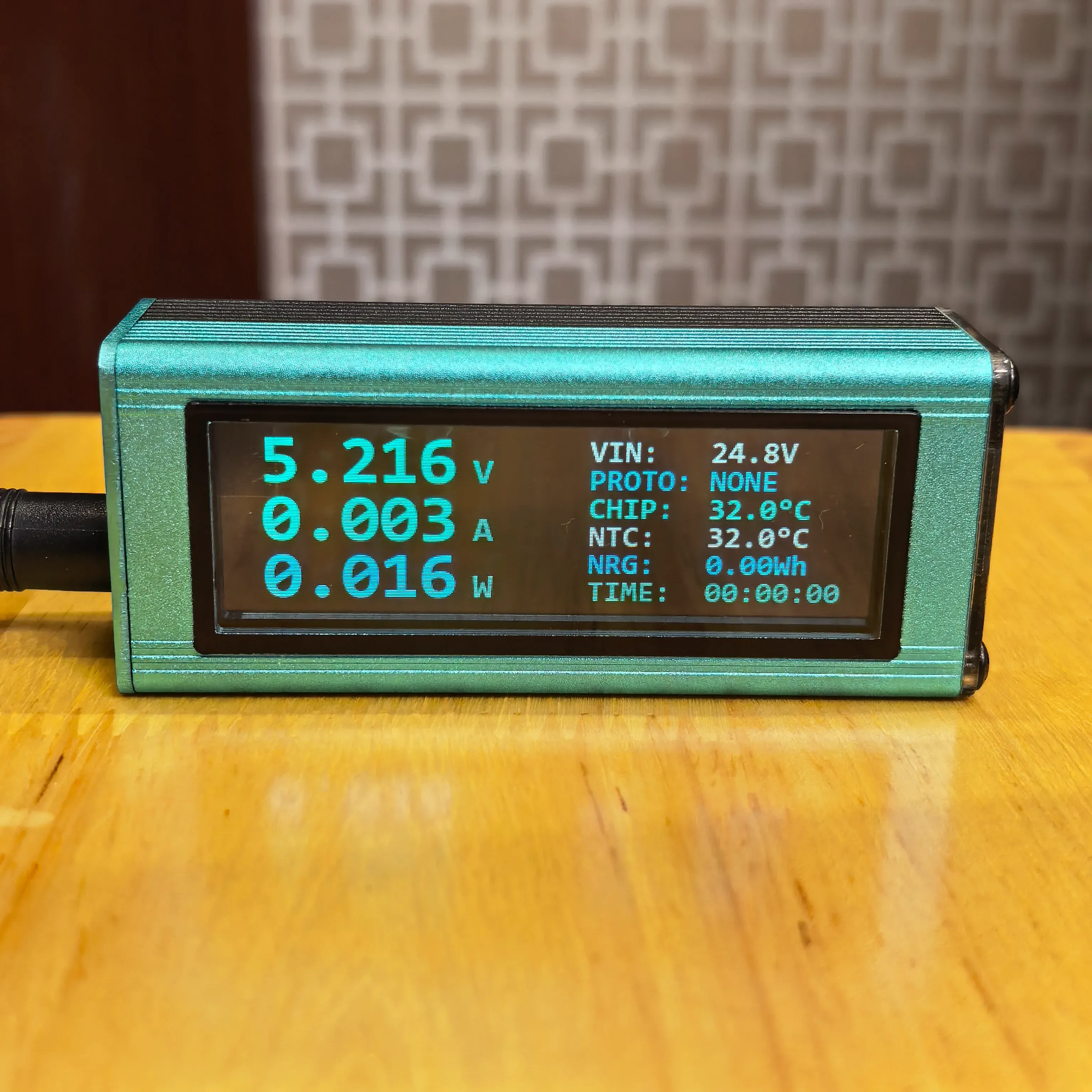

显示项 说明
电压/电流/功率 实时大字显示,小数位动态自适应
输入电压 实时监测输入电压
快充协议 当前协商的协议类型
芯片温度 SW3566芯片内部温度
NTC温度 NTC板载温度传感器
累计能量 Wh计量
充电计时 本次充电时长
主界面和菜单面板

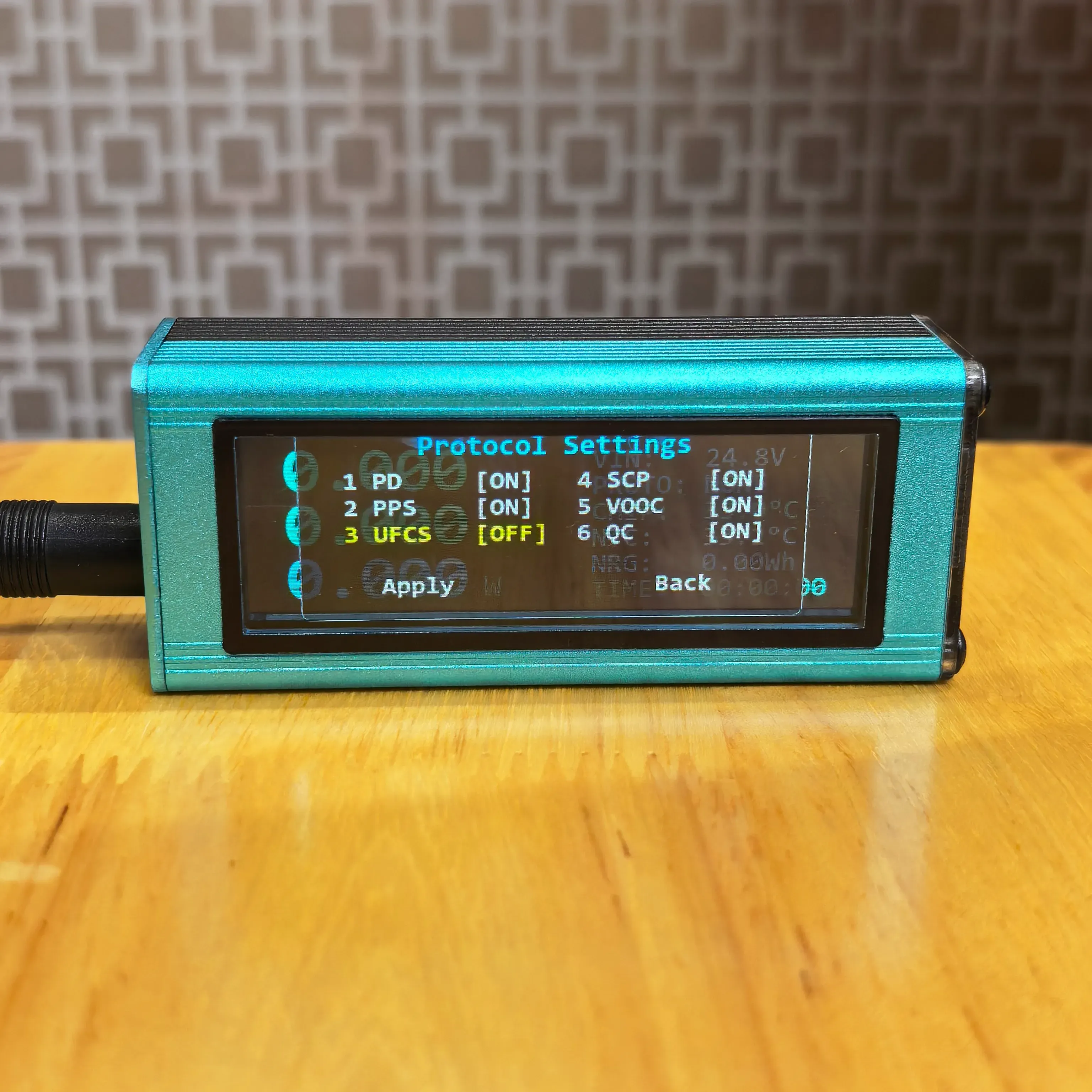

快充协议管理
支持六种协议的独立开关,菜单内切换,Apply保存重启生效
协议 状态
PD 可开关
PPS 可开关
UFCS 可开关
SCP 可开关
VOOC 可开关
QC 可开关
快充协议开关

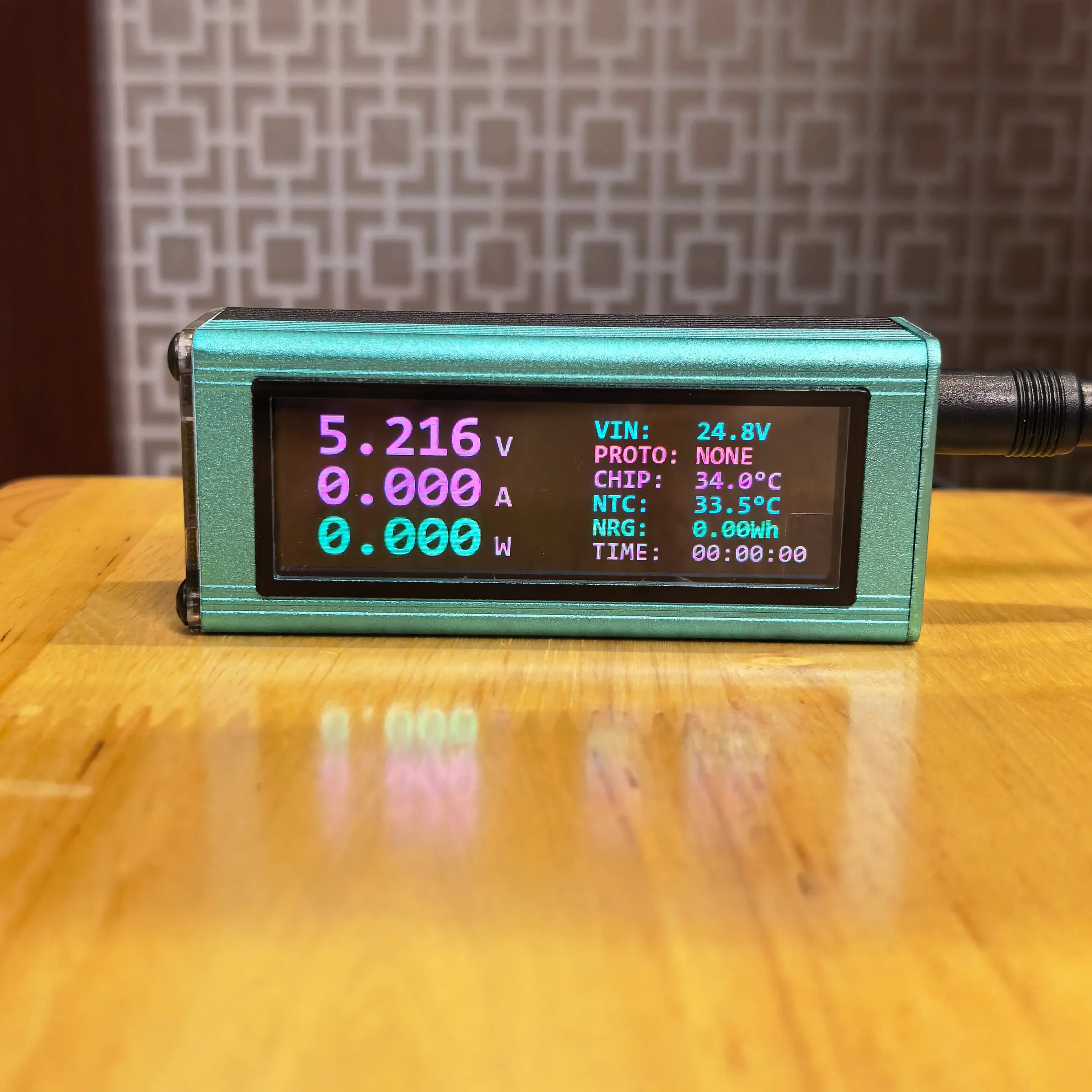

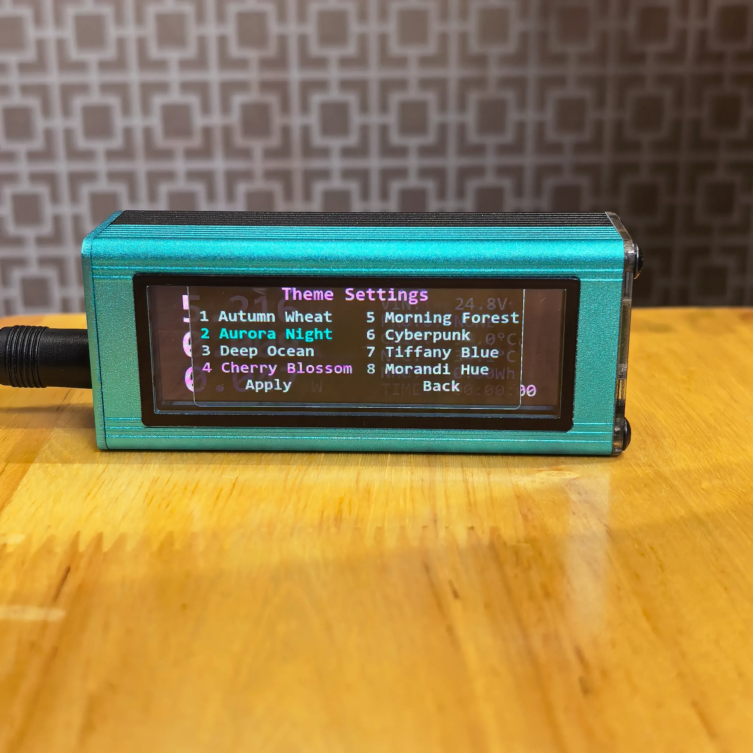

主题系统
  • 注册版内置8套配色主题
  • 菜单内实时预览切换
  • 断电自动保存当前主题
  • 后续计划支持自定义配色
主题选择面板
部分主题显示效果

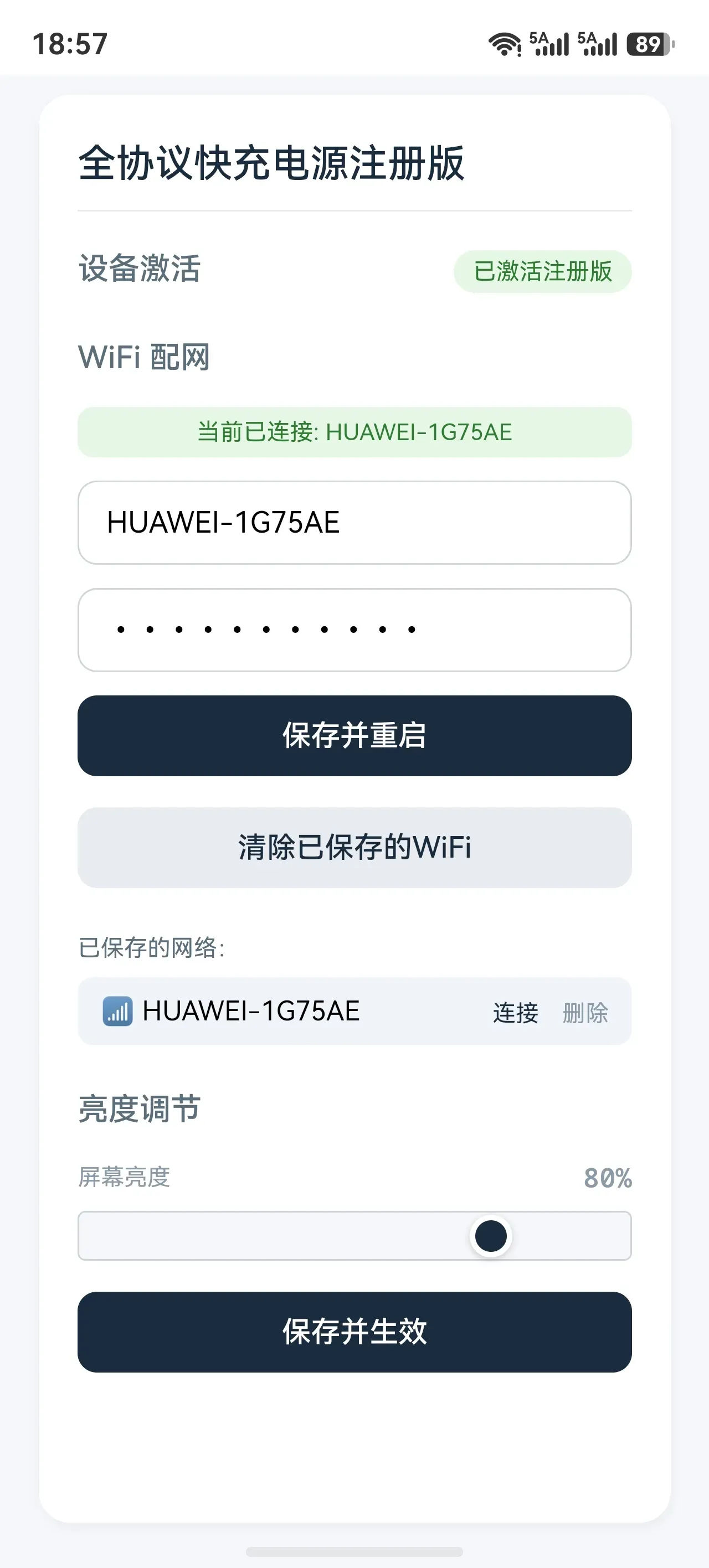

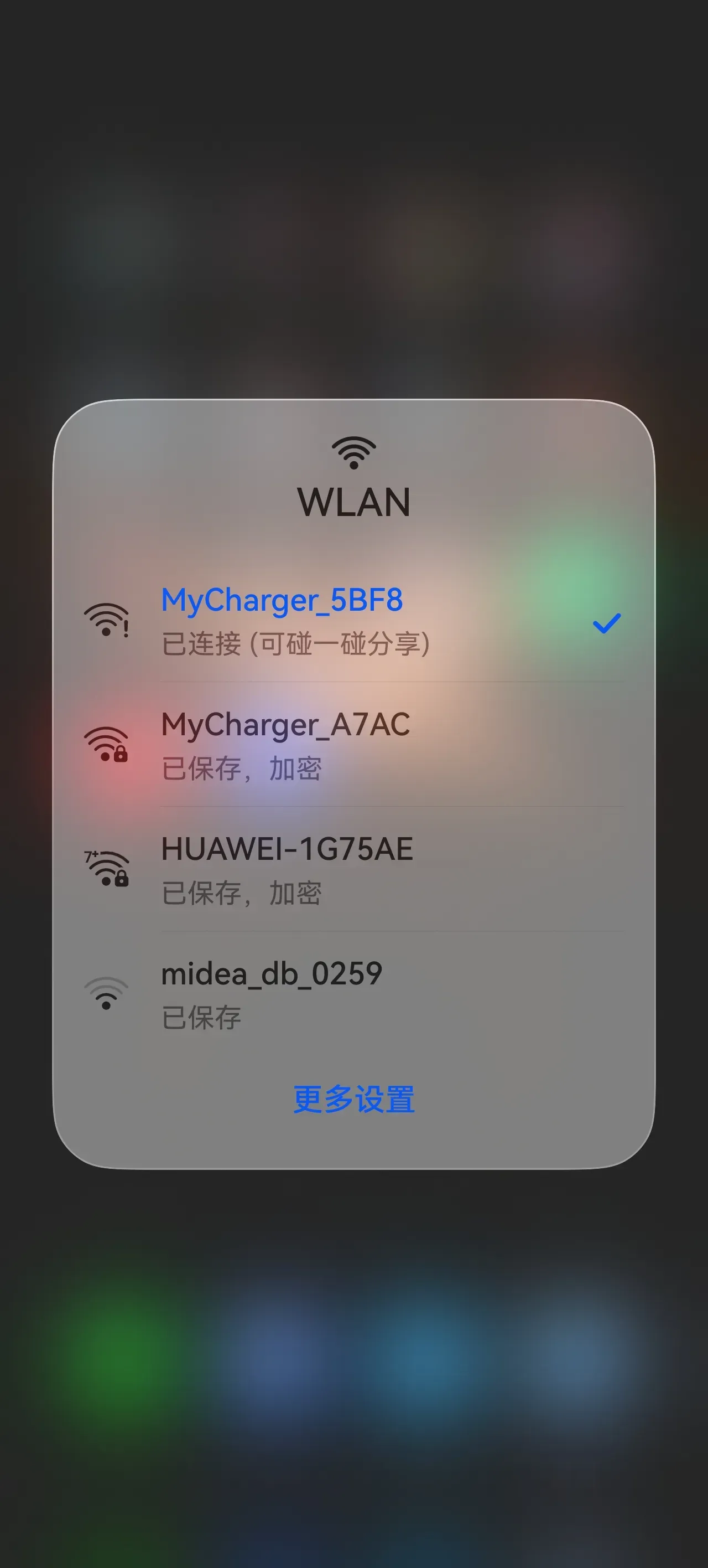

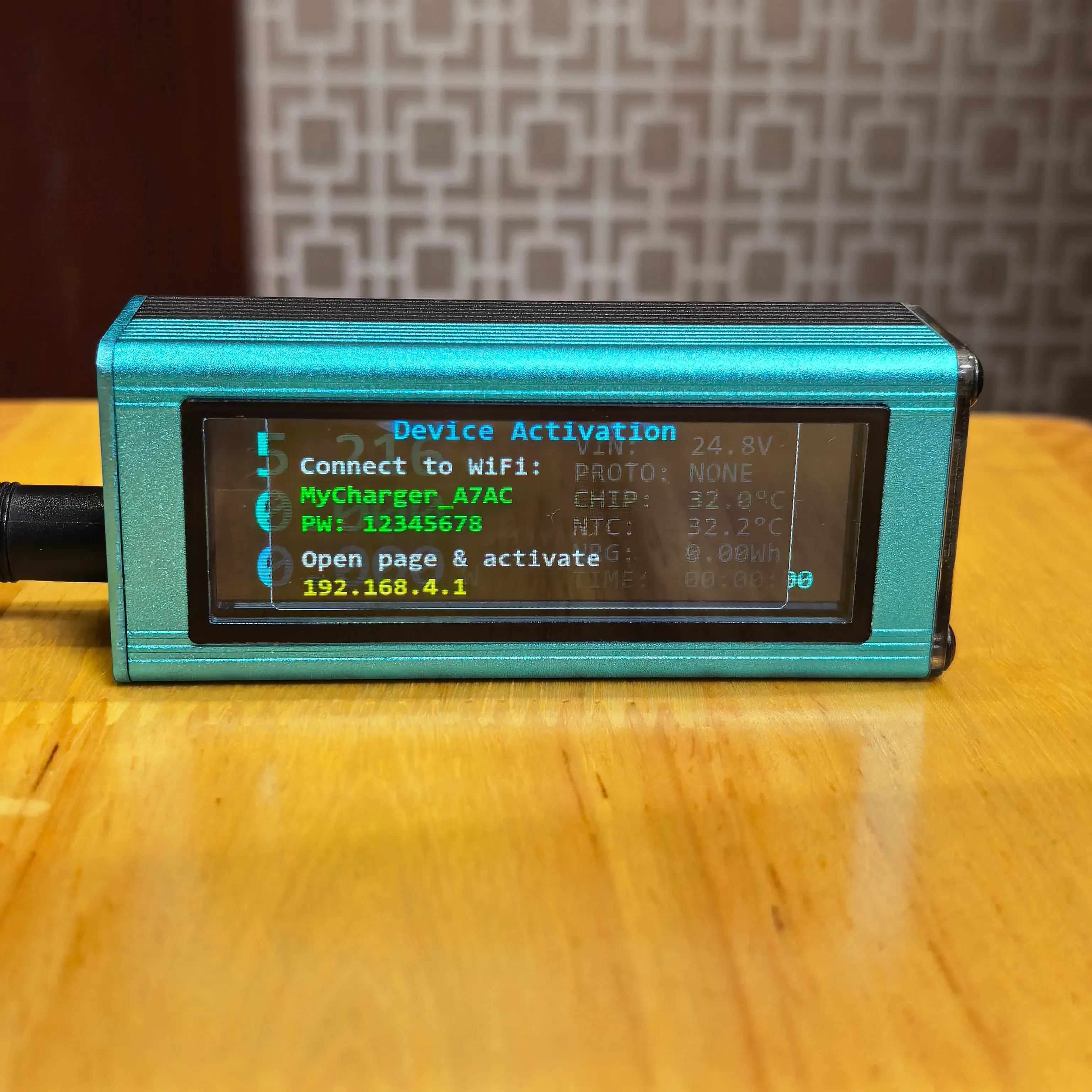

网络与配网
  • WiFi开关用户控制
  • AP热点网页配网
  • NTP自动校时
  • WiFi开启时自动启动AP热点
  • WiFi关闭时关闭射频
在手机WIF列表选择需要连接的设备AP热点
设备激活
网页激活方式:根据屏幕提示,用手机或电脑连接AP热点 → 浏览器访问 192.168.4.1
*不激活也不影响全协议快充和屏显功能,但没有操控功能

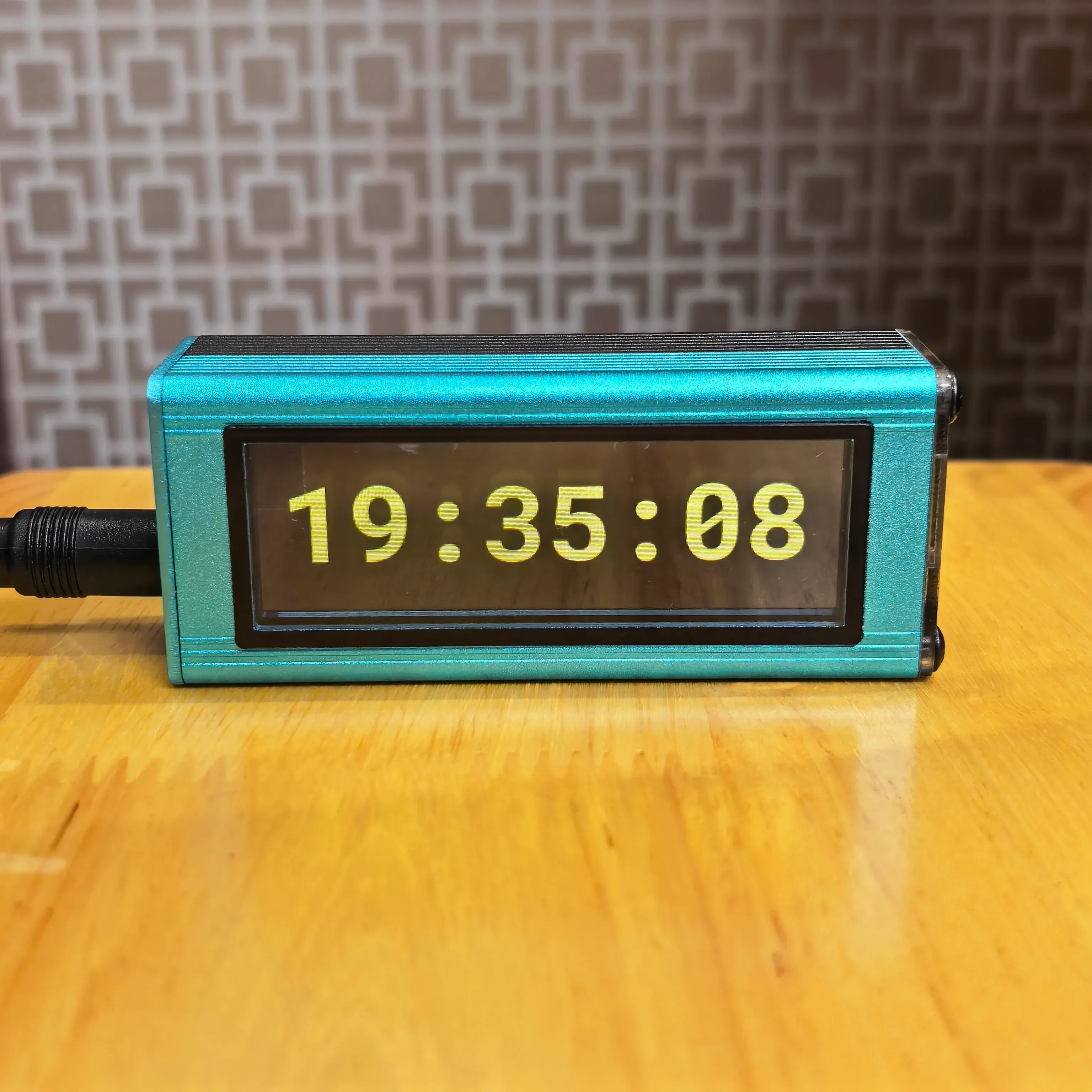

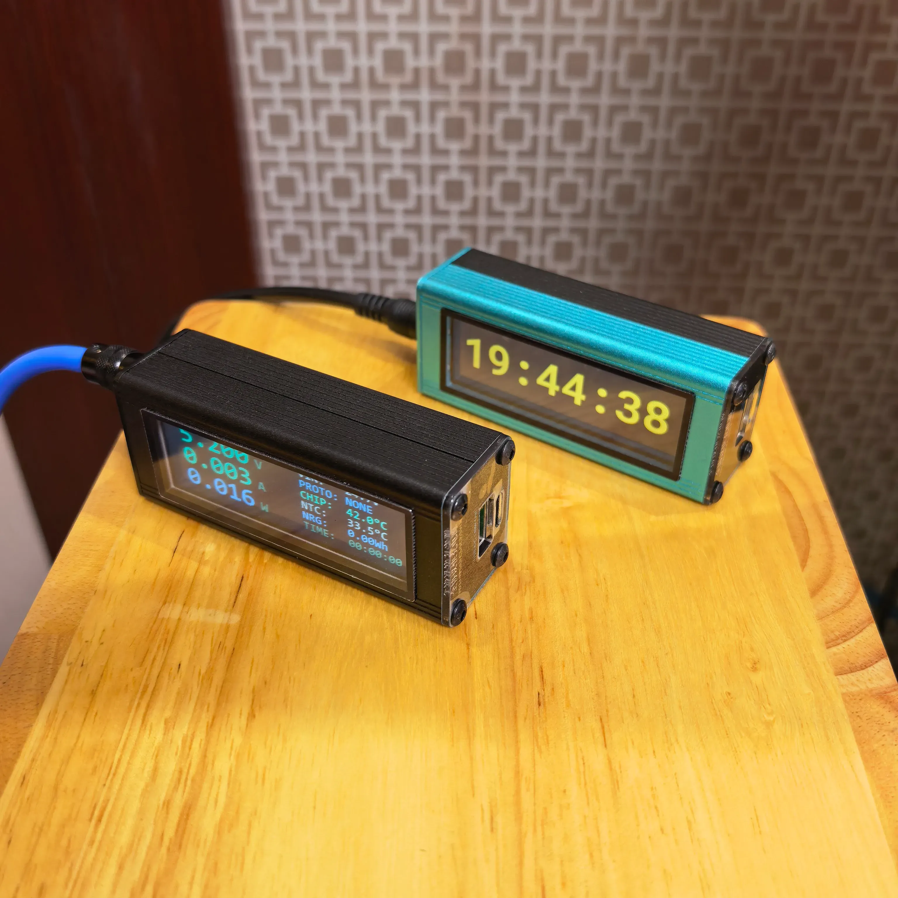

数字时钟屏保
  • 大字体时间显示支持手动切换
  • 空闲2分钟自动进入
  • 充电时自动退出
数字时钟颜色会自动跟随主题

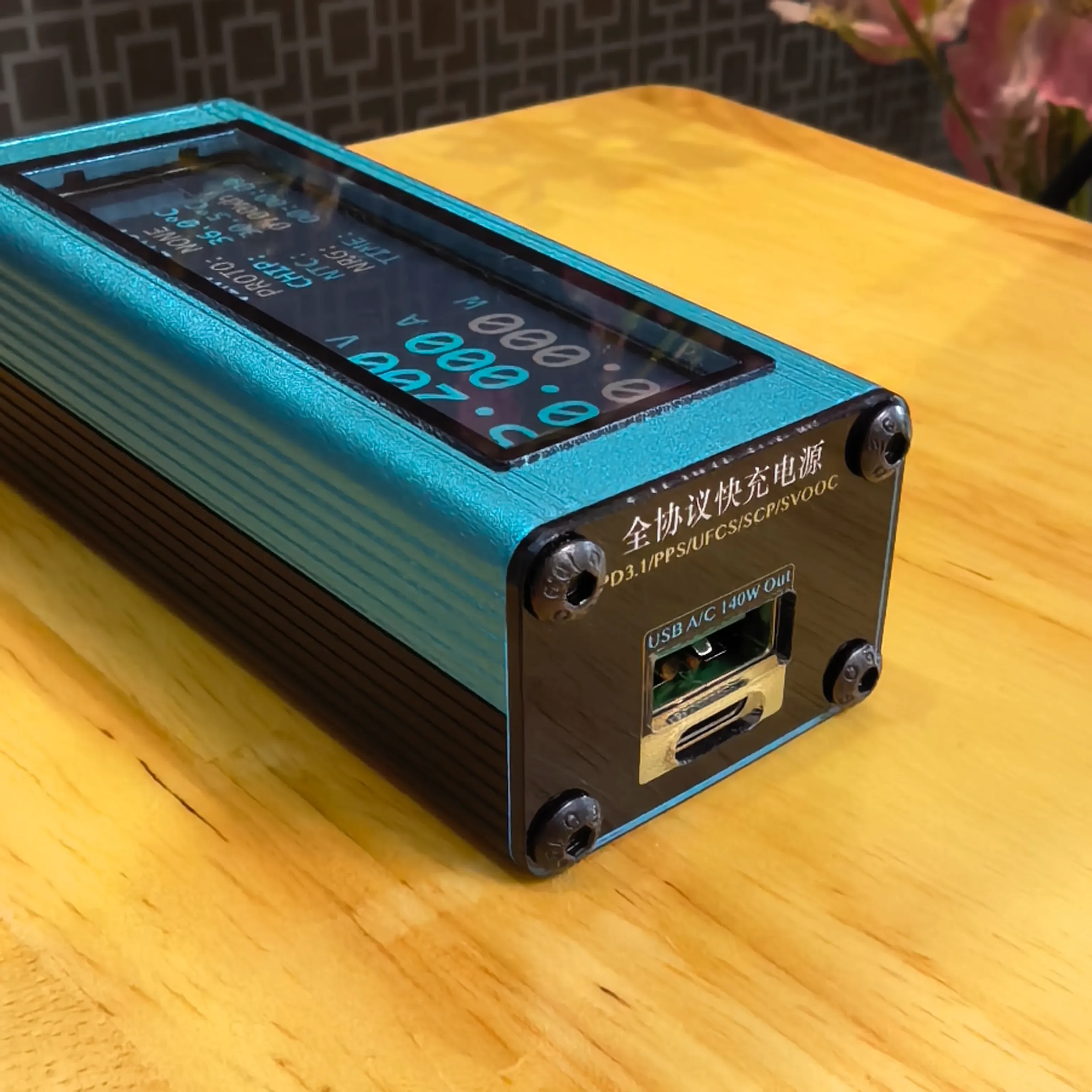

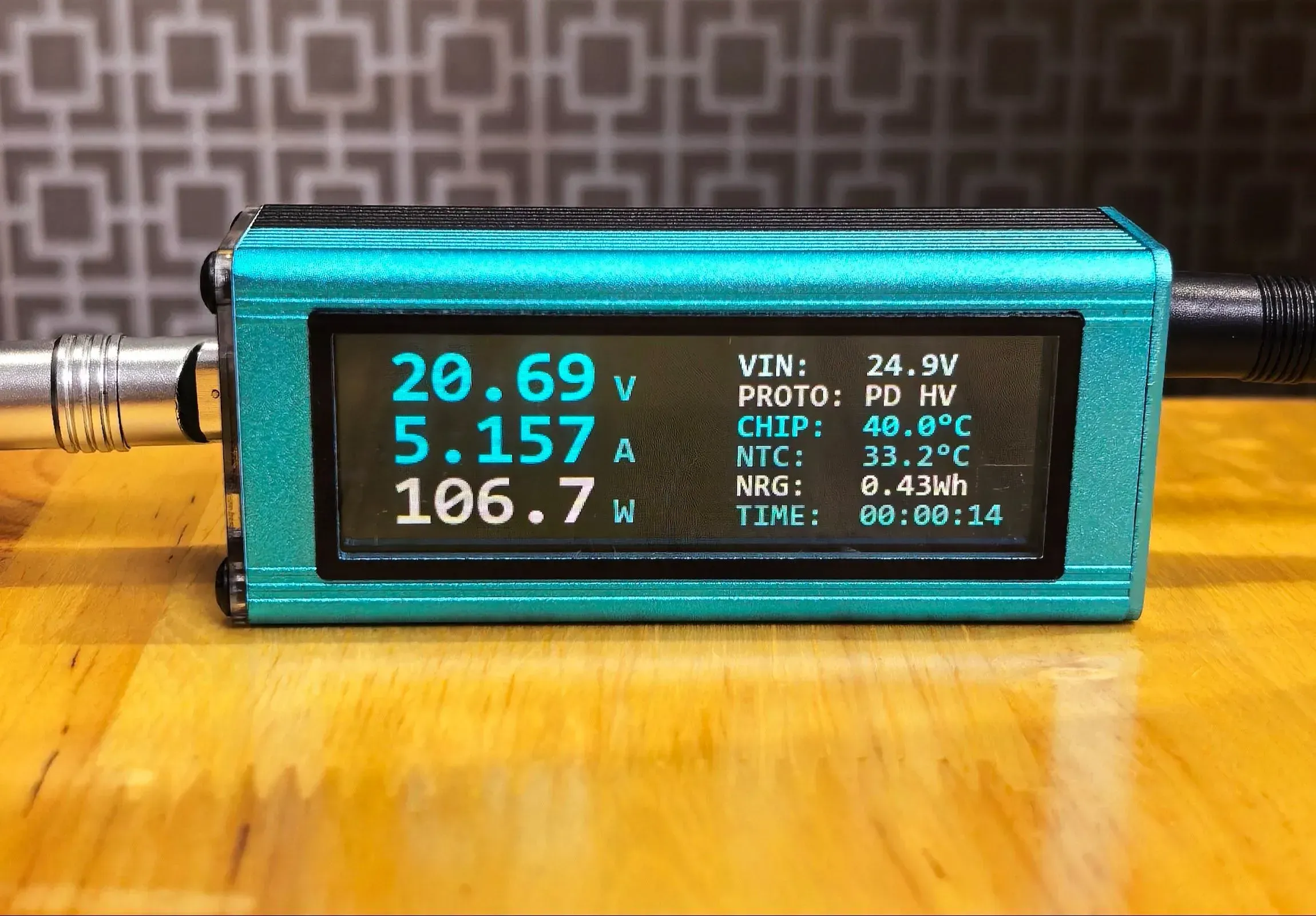

实物展示
嘉立创FA商城可定制多色的铝合金机壳
定制的铝合金机壳和盖板很有质感
错色混搭的铝机壳更具立体层次感
嘉立创亚克力面板彩色印刷非常漂亮,透明盖板晶莹剔透,对显示效果几乎无影响

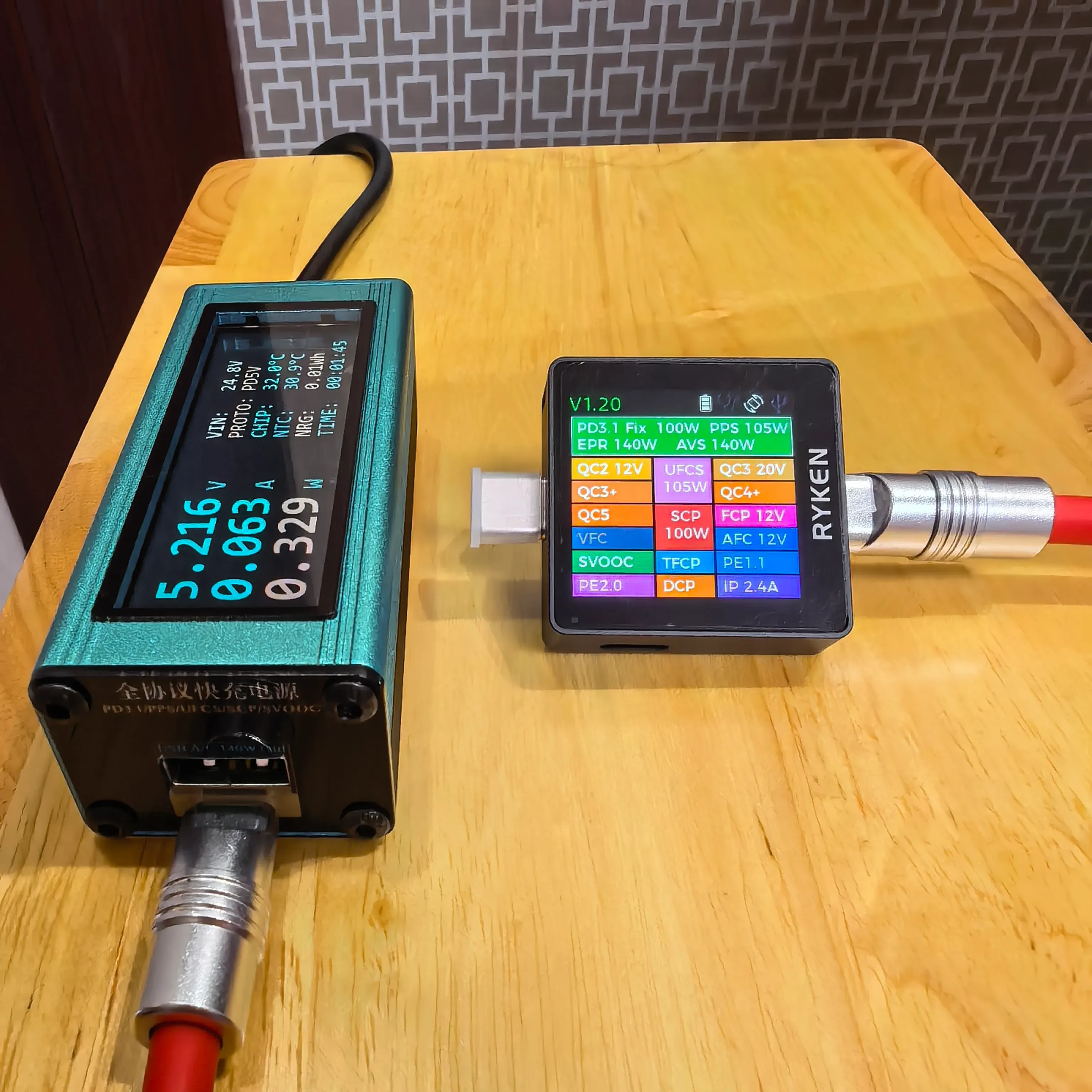

性能测试
支持协议类型
实测支持的快充协议类型如下图,几乎囊括了市面上所有的快充协议
PDO报文

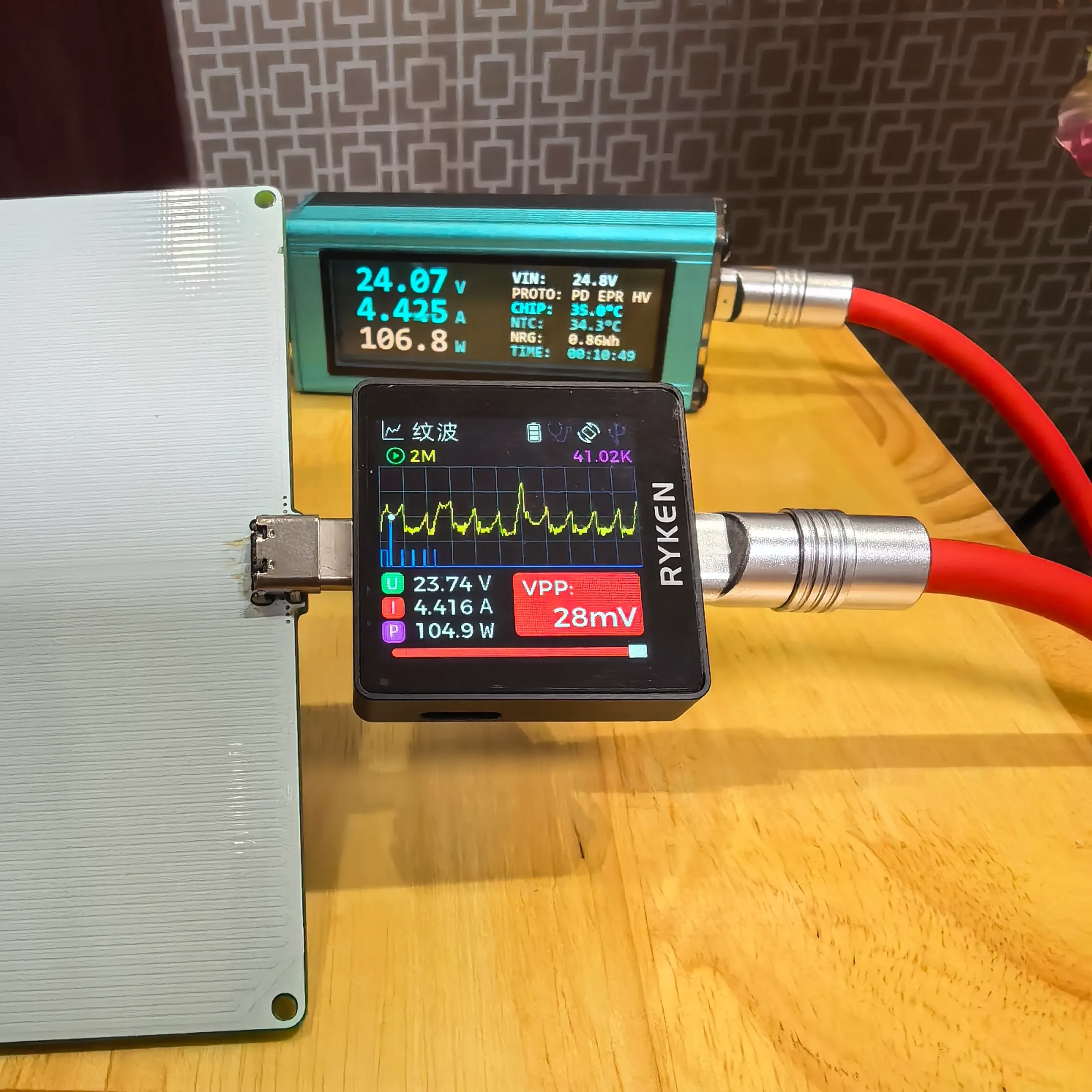

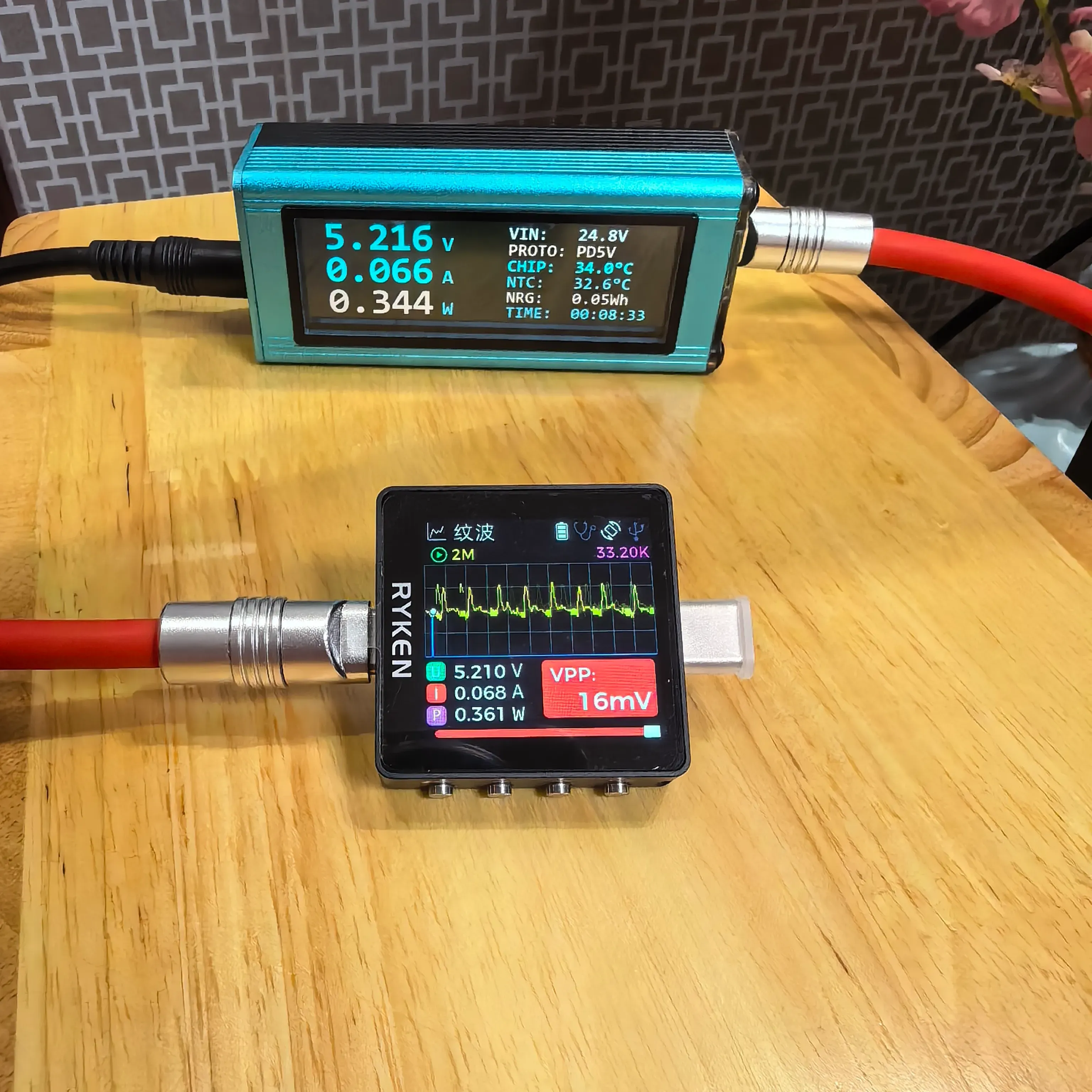

纹波测试
下图是实测该电源从空载到100W负载的纹波系数,不仅绝对值很低,而且负载变化时纹波很稳很低,表现十分抢眼。
*因没有示波器,纹波系数的绝对值可能不是很准确
纹波测试-空载纹波
纹波测试-100W负载纹波

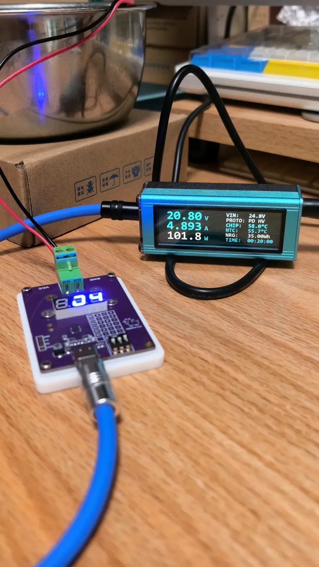

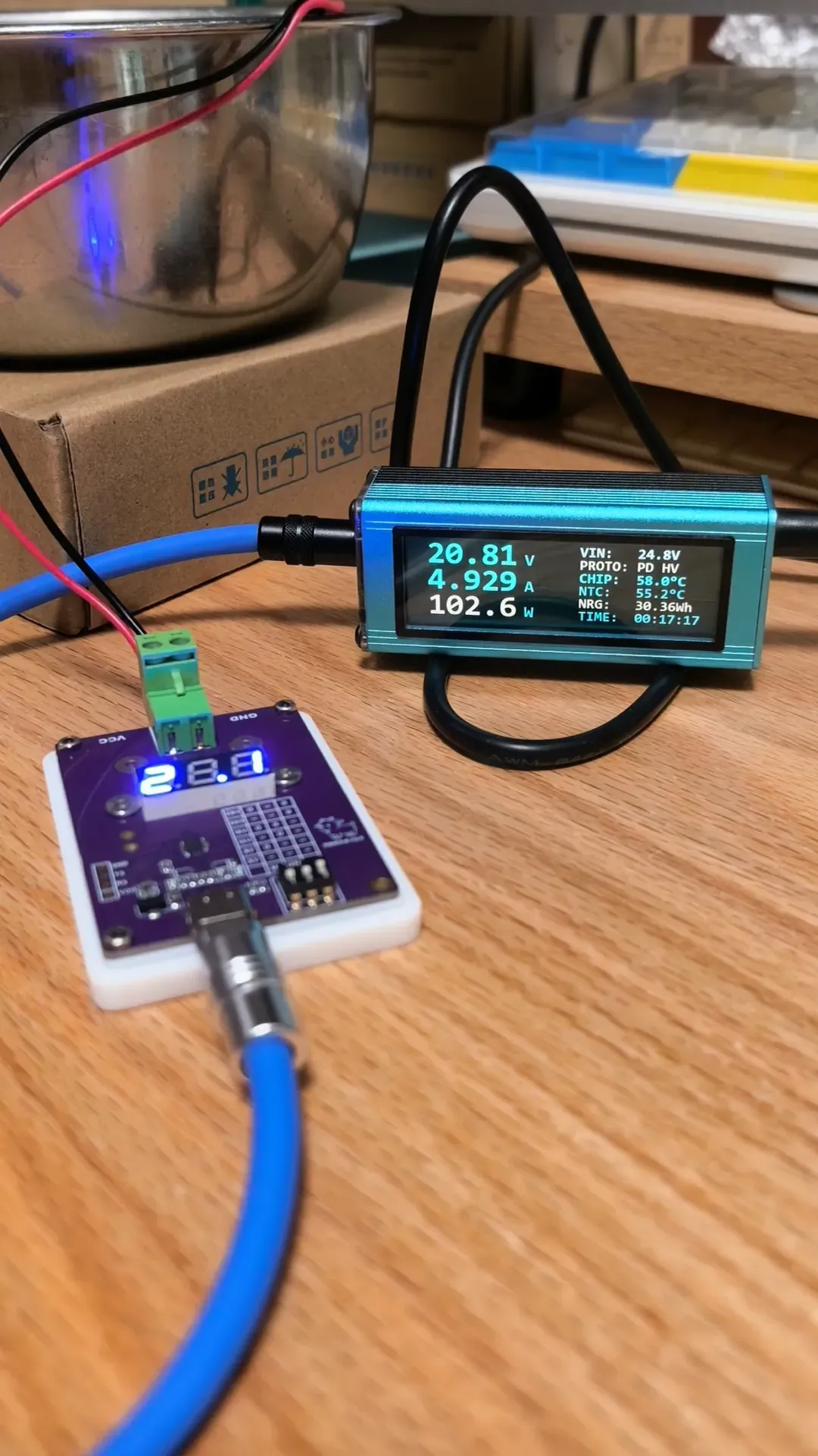

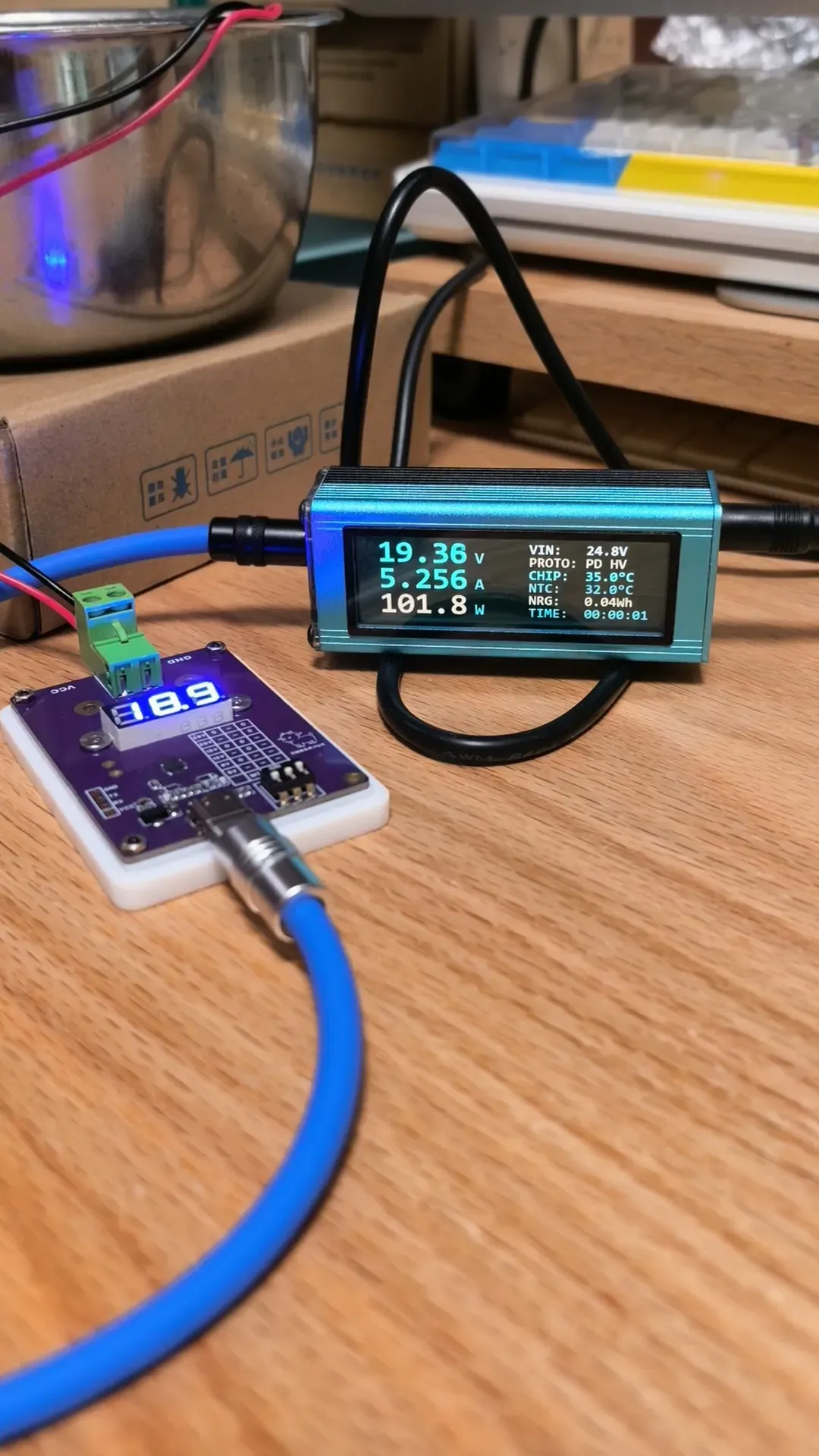

设备温升测试

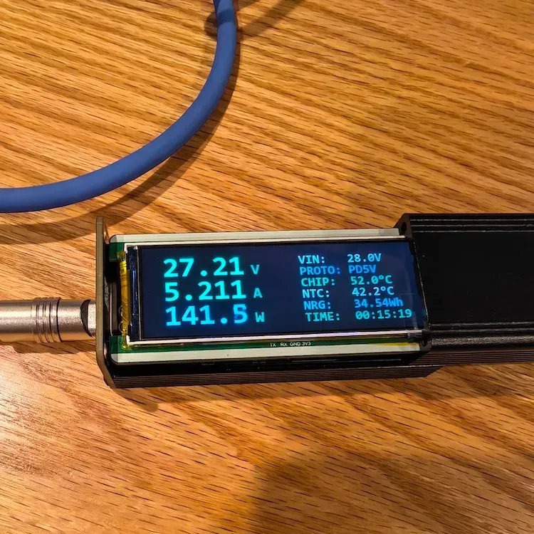

因设备外形尺寸仅为35*26*80mm的小铝壳,如何降低内部温升是设计的要点。为此作者几易其稿,对电路设计和器件选型进行了反复优化,主板前后打样了六次,用真实的实测数据去筛选出最优的方案,实物的温升测试结果如下。
笔记本平均充电功率约40W,50分钟后的温升情况(室温约28度)
100W负载测试,上电空载时主板温度约32度
15-17分钟后温升速度明显放缓,开始达到平衡
17-20分钟温升已达到平衡,手摸外壳有点烫但还能握住不放
测试另一台28V输入,140W输出时的温升情况,比100W输出时更低是符合逻辑的。
