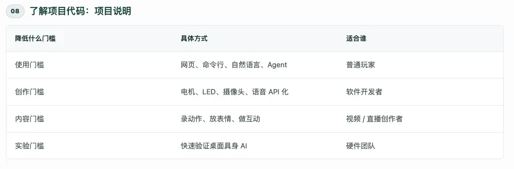

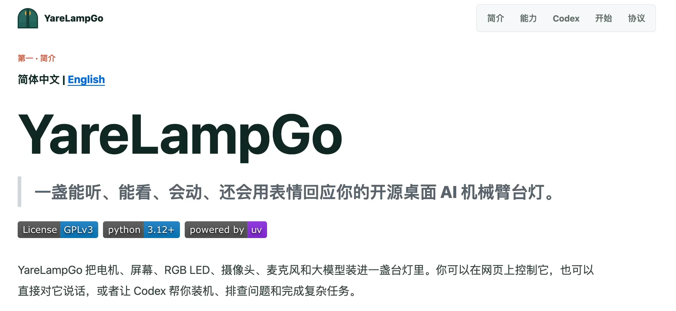

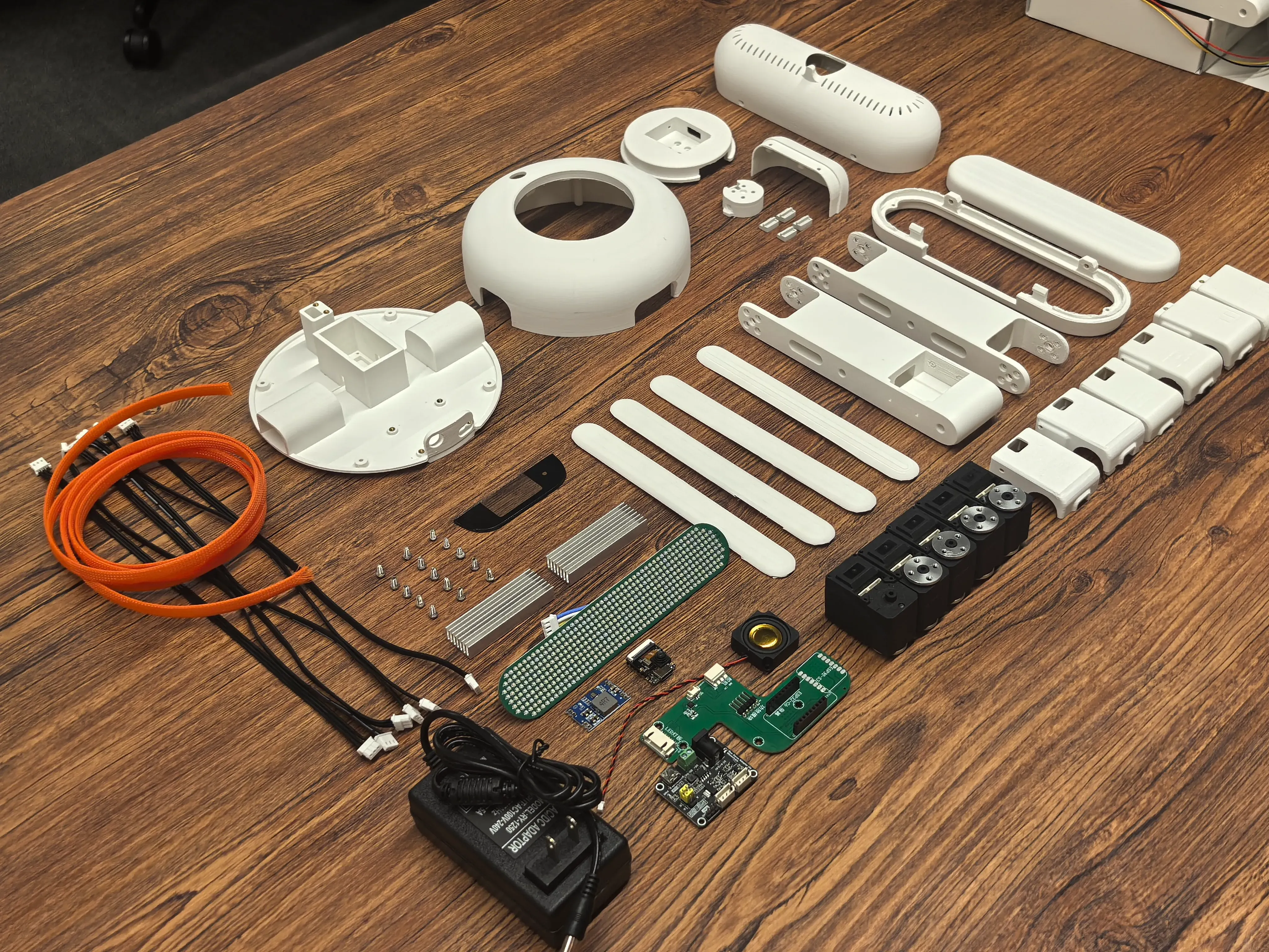

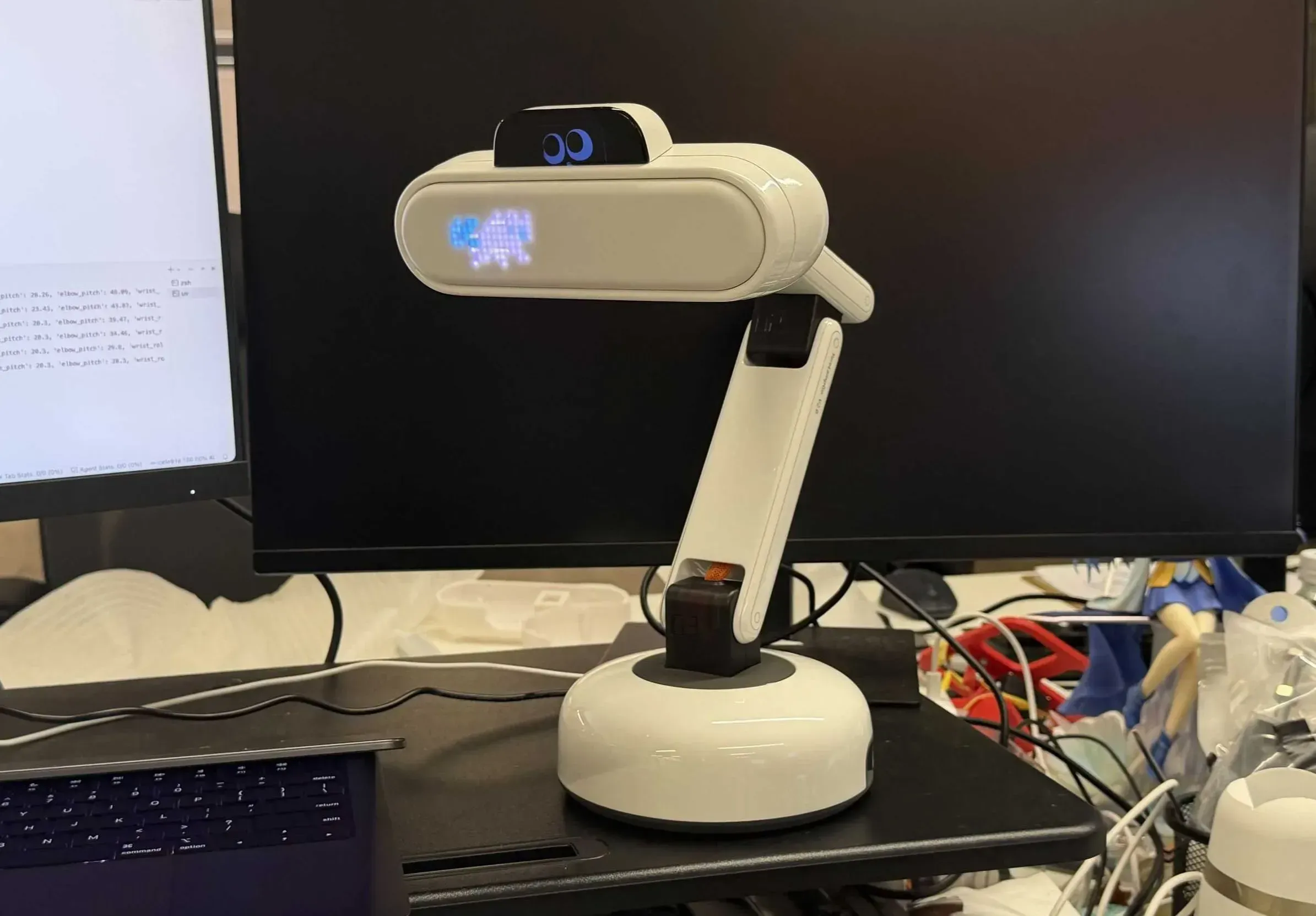

YareLampGo 是一个桌面机械臂台灯开源项目。它把机械臂、电机、灯光、摄像头、麦克风和本地 Web 控制台接在一起,让普通开发者和硬件 DIY 玩家可以用网页、命令行或自然语言做出好玩的桌面伙伴
简介:YareLampGo 是一个桌面机械臂台灯开源项目。它把机械臂、电机、灯光、摄像头、麦克风和本地 Web 控制台接在一起,让普通开发者和硬件 DIY 玩家可以用网页、命令行或自然语言做出好玩的桌面伙伴
复刻成本:650

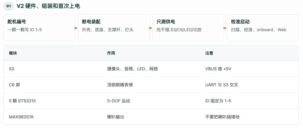

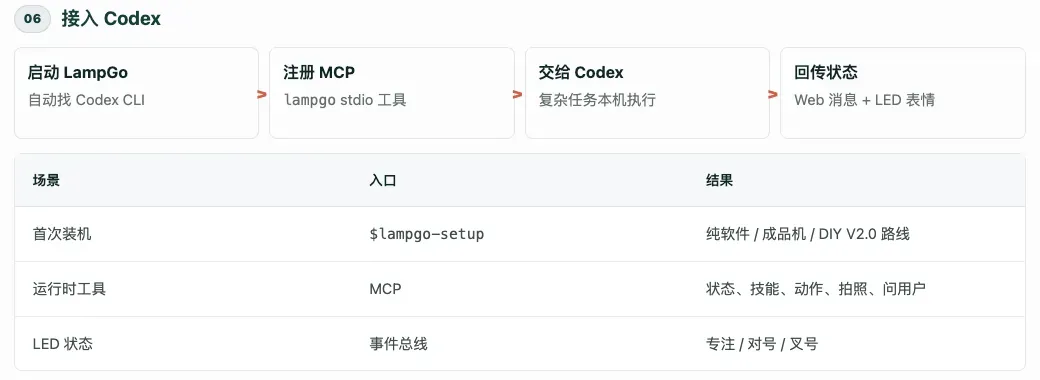

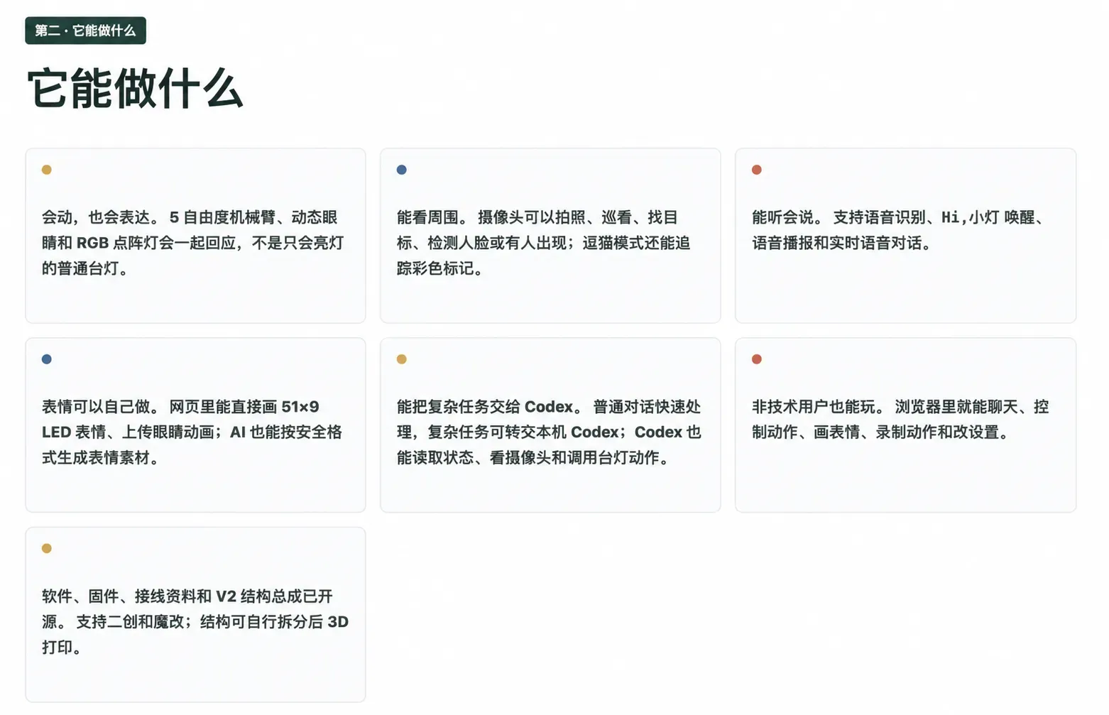

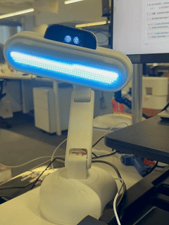

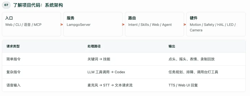

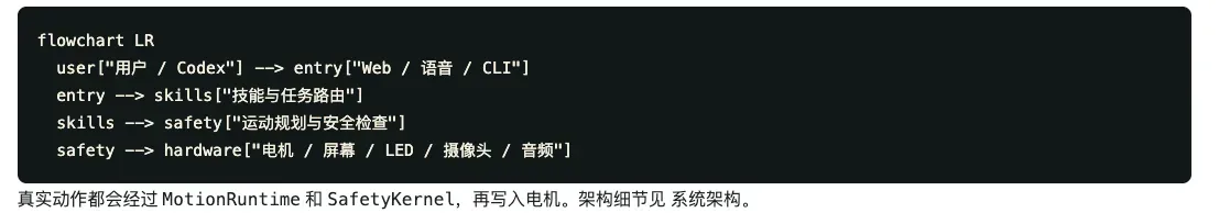

YareLampGo 把电机、屏幕、RGB LED、摄像头、麦克风和大模型装进一盏台灯里。你可以在网页上控制它,也可以直接对它说话,或者让 Codex 帮你装机、排查问题和完成复杂任务。

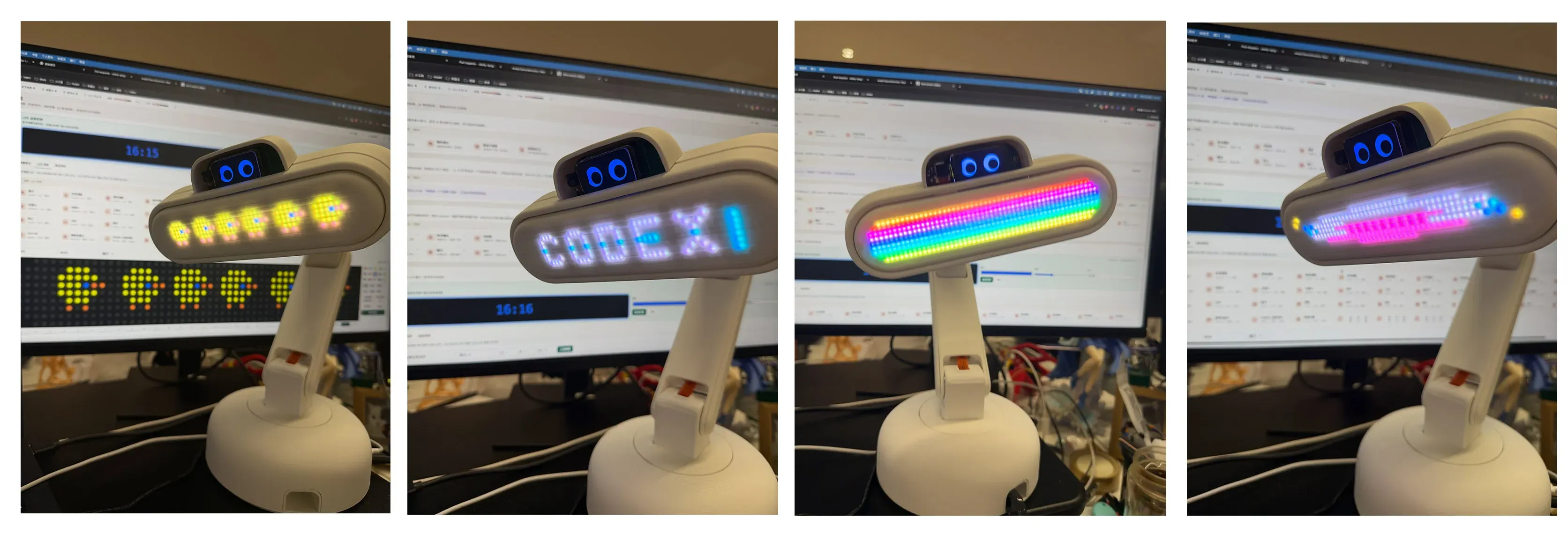

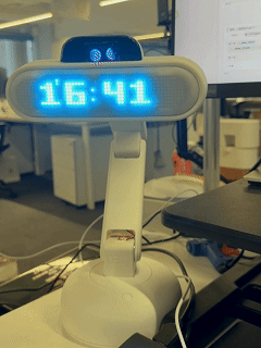

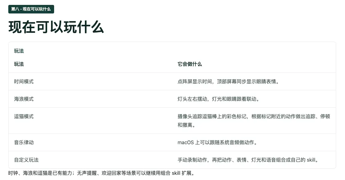

V2.0 时间模式
V2.0 海浪模式

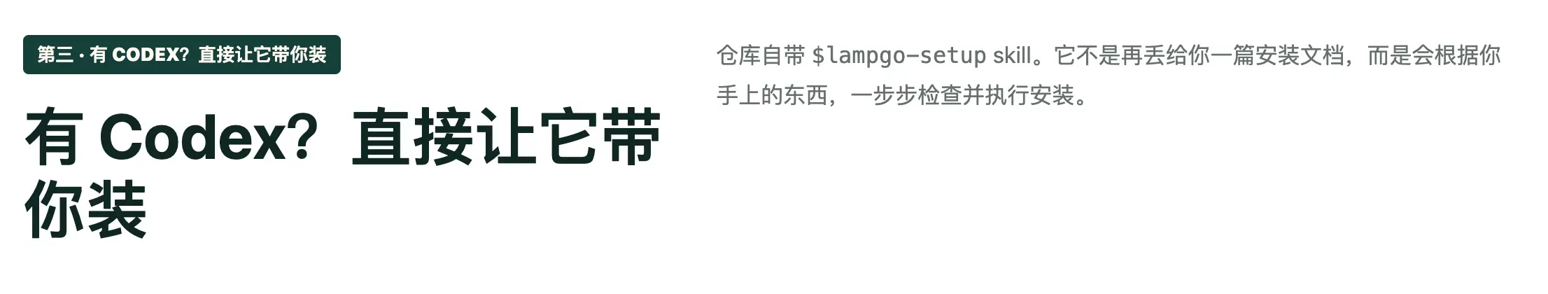

然后新建一个 Codex 任务,直接说:
用 $lampgo-setup 帮我安装和配置 YareLampGo V2.0

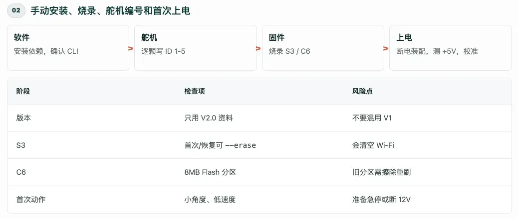

Skill 会自动判断你是“先体验软件”“已有成品机”还是“从零 DIY”。能安全执行的步骤它会直接做;写舵机 ID、烧录固件、首次接通 12V、校准和第一次真实运动前,它会停下来让你确认。中文用户默认全程中文。

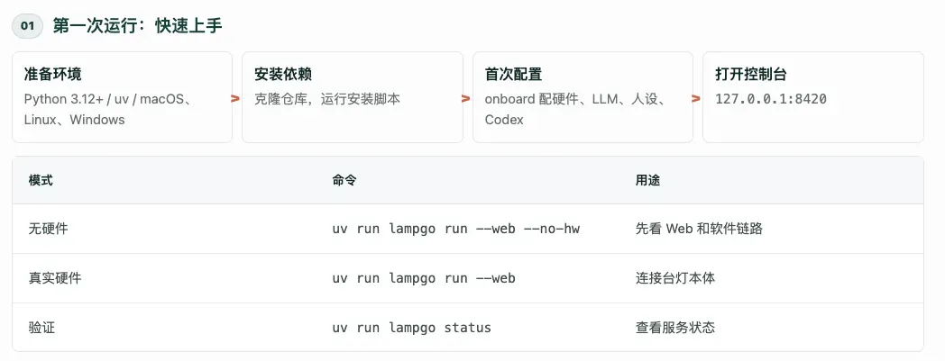

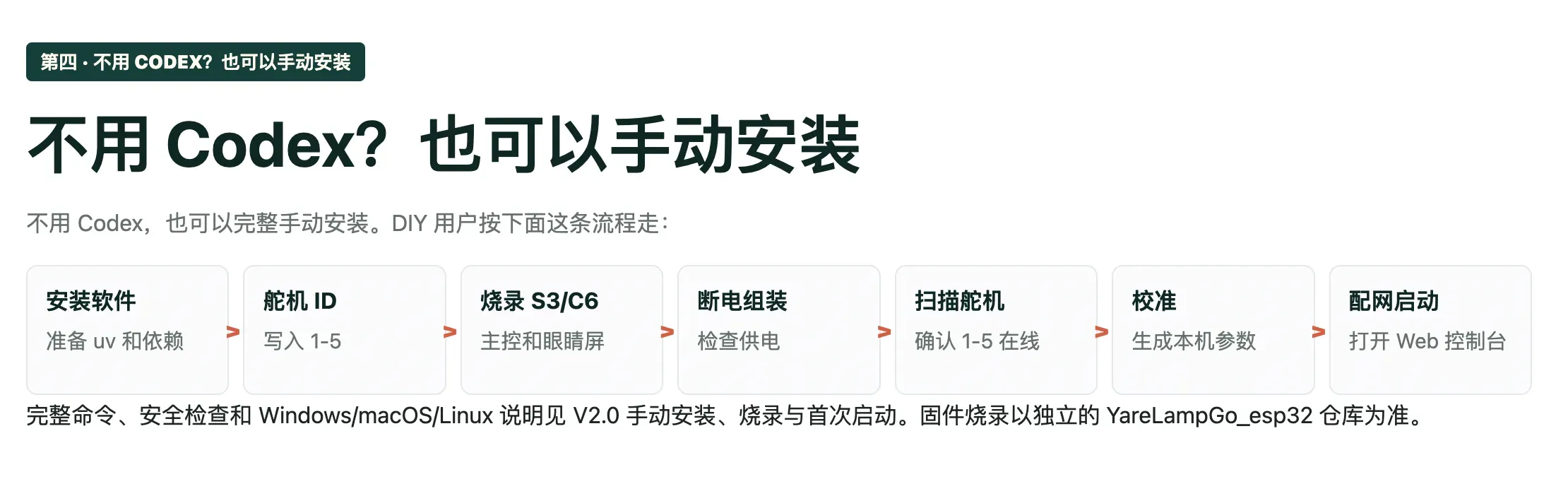

./install.sh
uv run lampgo onboard
uv run lampgo run --web --no-hw
浏览器打开:
http://127.0.0.1:8420
命令作用
uv run lampgo help查看 CLI 说明和可复制示例
uv run lampgo detect发现串口、摄像头和 ESP32
uv run lampgo scan-motors --ids 1-5扫描 1~5 号舵机
uv run lampgo calibrate交互式校准 5 个关节
uv run lampgo run --web启动真实台灯和 Web 控制台
uv run lampgo run --web --no-hw无硬件体验
uv run lampgo status查看正在运行的服务
uv run lampgo clear结束残留进程并释放电机扭矩

./install.sh

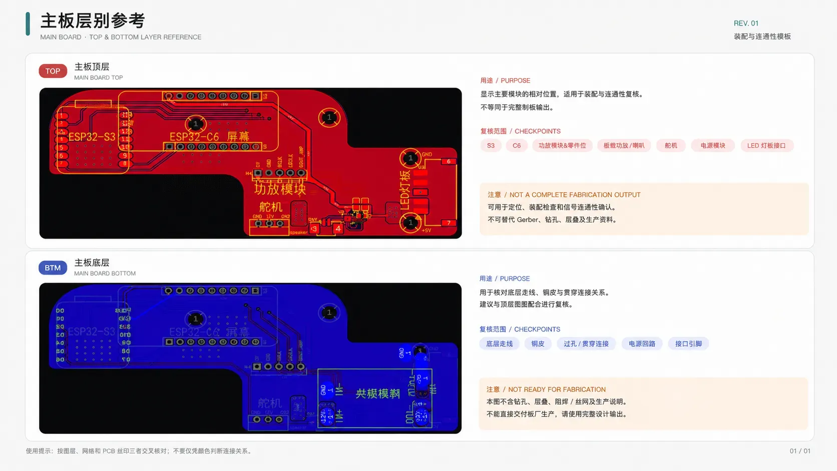

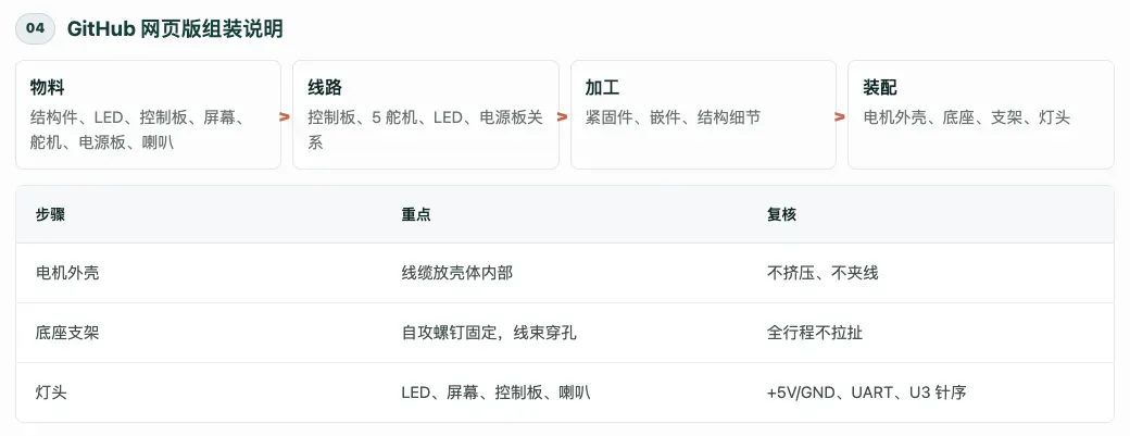

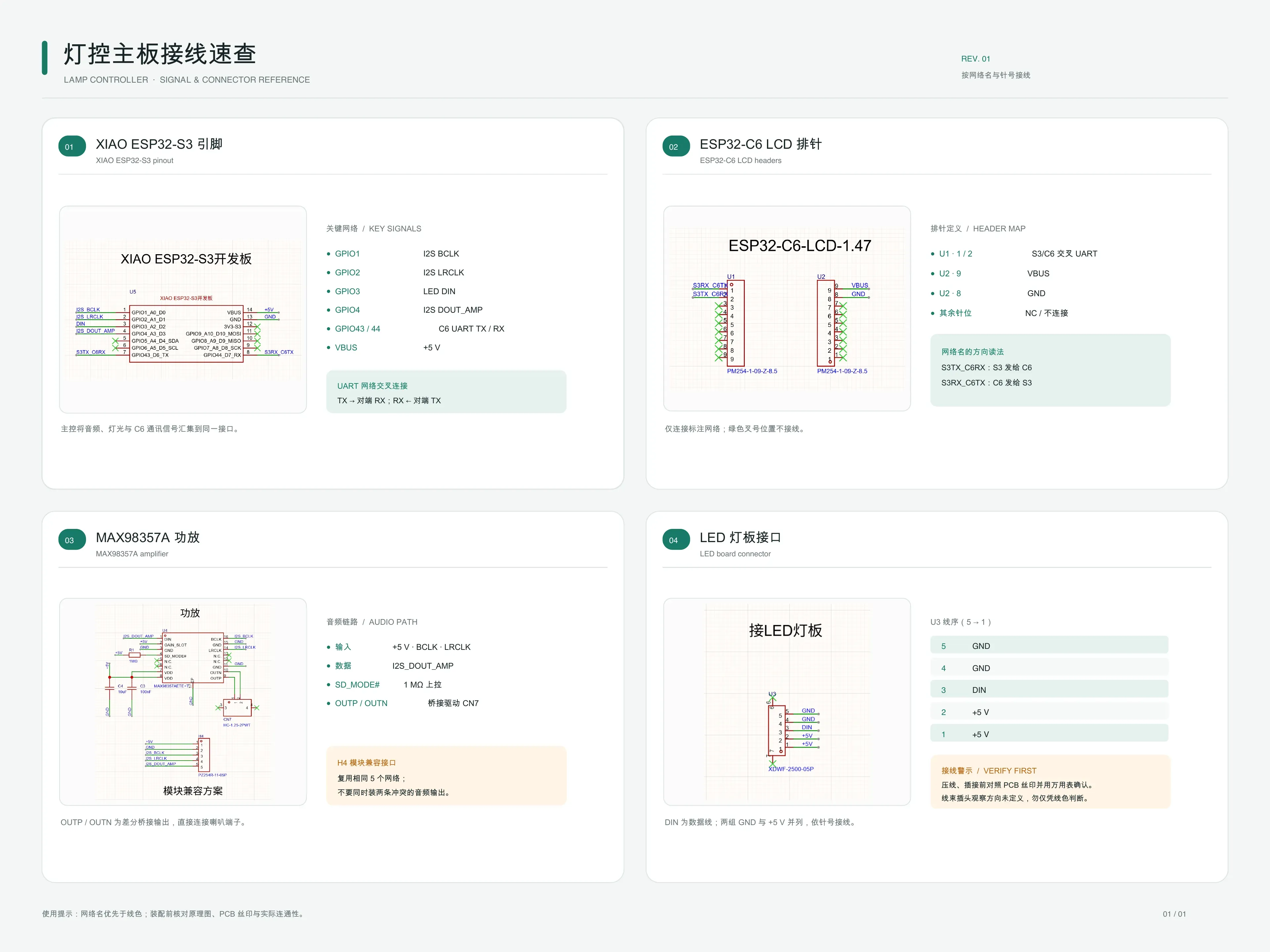

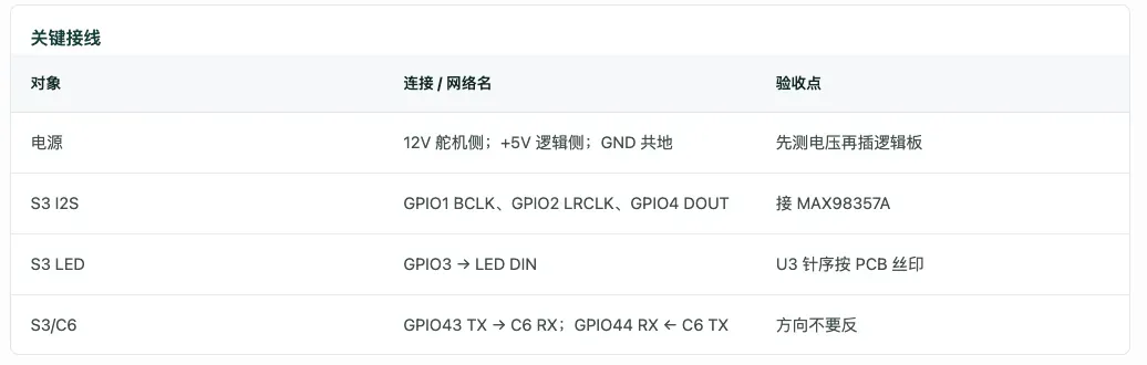

主板层别参考用于装配定位、走线和连通性复核,不等同于制板生产文件。
安全提醒
场景操作
写舵机 ID总线上只接一颗舵机
换线先断 12V
USB 与外部 +5V未确认防反灌前二选一
cd YareLampGo_esp32
./scripts/flash.sh --list-ports
./scripts/flash.sh --port /dev/cu.usbmodem2101 --erase --monitor
上传失败时:按住 BOOT → 点按 RESET → 松开 RESET → 松开 BOOT → 重试。

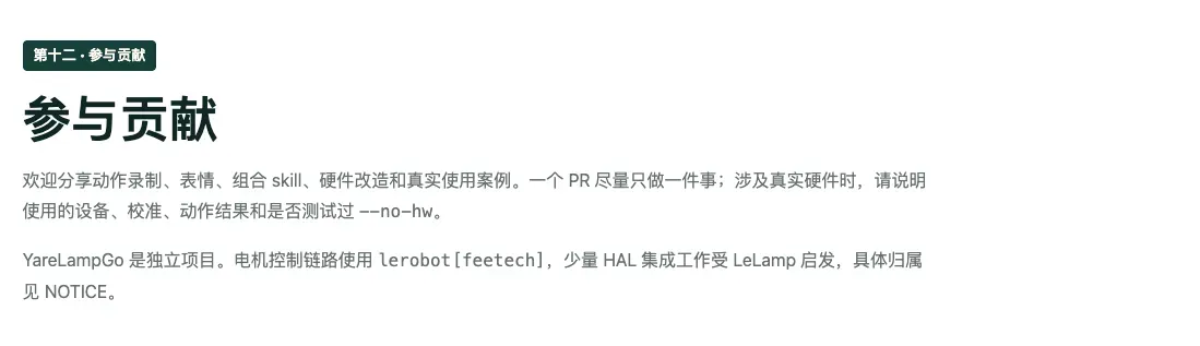

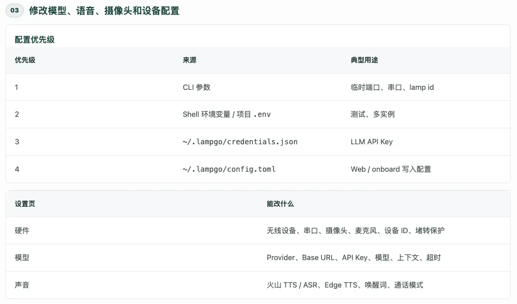

不要提交 ~/.lampgo/config.toml~/.lampgo/credentials.json.env、API key、火山引擎 token 或插件 token。

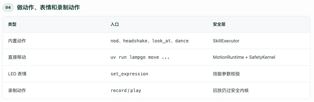

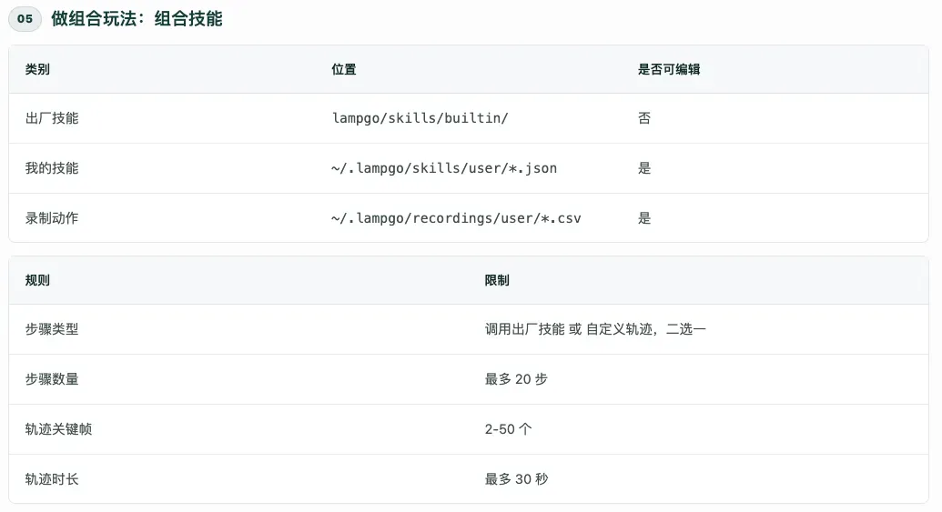

uv run lampgo invoke nod
uv run lampgo invoke look_at yaw=20 pitch=-10
uv run lampgo text "点个头"
uv run lampgo record my_action --fps 30
uv run lampgo play my_action
  "skill_id": "welcome_home",
  "label": "欢迎回家",
  "steps": [
    { "skill_id": "look_at", "params": { "yaw": 0, "pitch": -20 } },
    { "skill_id": "set_expression", "params": { "expression": "smiley" } },
    { "skill_id": "nod", "params": { "count": 2, "amplitude": 10 } }

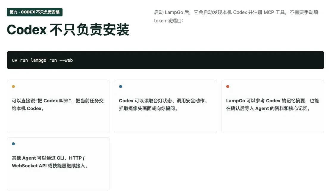

./install-codex-skill.sh

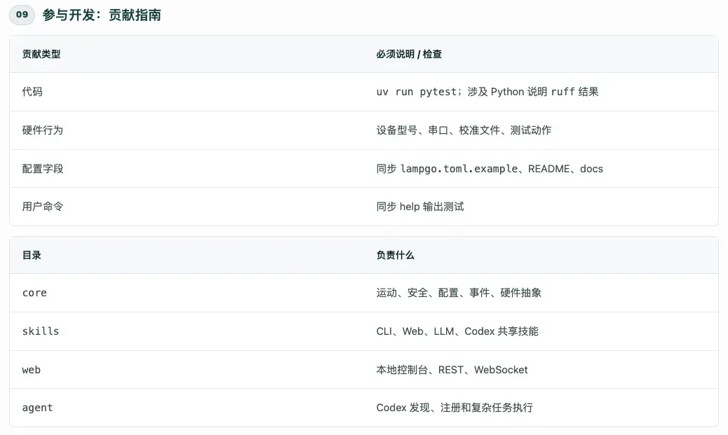

uv sync --group dev
uv run pytest
uv run ruff check lampgo tests

YareLampGo:一盏能听、能看、会动、还会用表情回应你的开源桌面 AI 机械臂台灯。

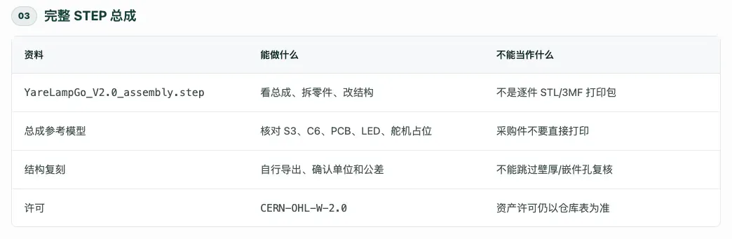

装饰片避位-01定位柱.STEP
LED固定块.STEP
灯罩.STEP
头部 - 副本 (2).STEP
显示屏盖板.STEP
头部.STEP
灯头-05.STEP
电机壳01.STEP
支撑杆加厚(上杆).STEP
电机壳02.STEP
11
支撑杆加厚.STEP
12
装饰片避位-02定位柱.STEP
13
装饰片避位.STEP
14
电机壳03.STEP
15
底座02.STEP
16
底座03.STEP
17
底盘上盖.STEP
组装说明文档.docx
