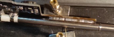

焊接T12烙铁,对准焊盘焊接即可,烙铁触点是上正下负,我在TB的红包入口买的烙铁,里面搜T12头,有个10.5并且包邮的,减去红包差不多就是8块钱包邮到手,这种价位的烙铁买来随便挥霍,不心疼。
图 1
图 2
需要的小伙伴可以像图 3 加锡固定,也可以不固定,我打算做成一次性的,要是觉得浪费可以省略图 2 的步骤,正常进行图 1 步骤就行,到时候烙铁用坏了,也好更换。反正最后会套热缩管固定。
图 3

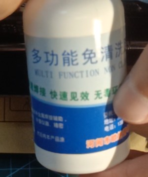

硬是要进行图三的操作,就需要用这个金属助焊剂来上锡。

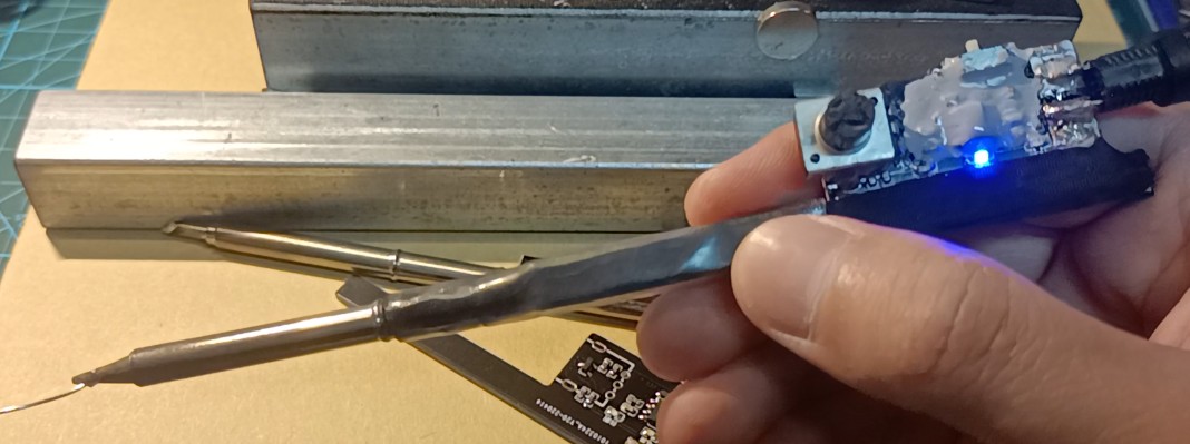

注意!!!!做到这步说明你除了电位器没有焊接,其余电路以完成,这时先通电测试,看看烙铁有没有持续加热到烧红,马上断电,待自然冷却(小心烫伤,握住我下图套热缩管的这些位置,这些位置不热),然后检查电路,一般是电阻虚焊或者电阻位置摆放错误!排除问题后上电测试没有加热到发红,且融化不了锡,这个时候电路就正常可以加入电位器完成制作。

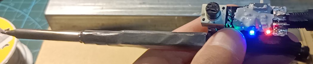

套上热缩管的样子,套热缩管的位置在烙铁工作时都可以抓握,不会烫手。
大小合适,握着跟笔一样。温度调节的话,有温度计的话用温度计确定当前温度,如果没有,就把电位器拨到烙铁最热位置,然后一点一点降低傻瓜式操作,直到烙铁尖头可以化锡和不能化锡的之间,然后确定能尖头能化锡的位置,在电位器做个标记,以便下次操作可以找到最优温度。

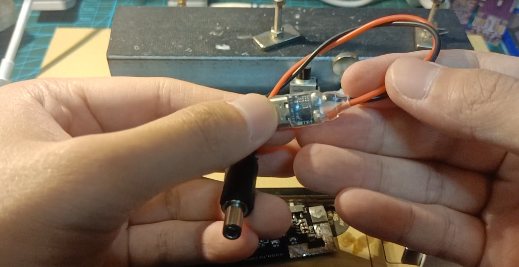

PD20V诱骗器引出正负极,接上DC公头。注意:诱骗器接DC公头的正负极要区分好,要与控制板的DC母头正负极配对!

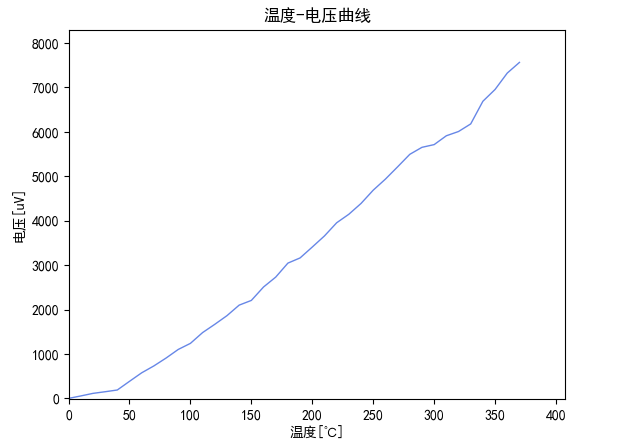

跟新记录:2026.3.21,驱动板居中且体积缩小,板上加入测试点,方便测试温度,下图是测试点电压对应温度
