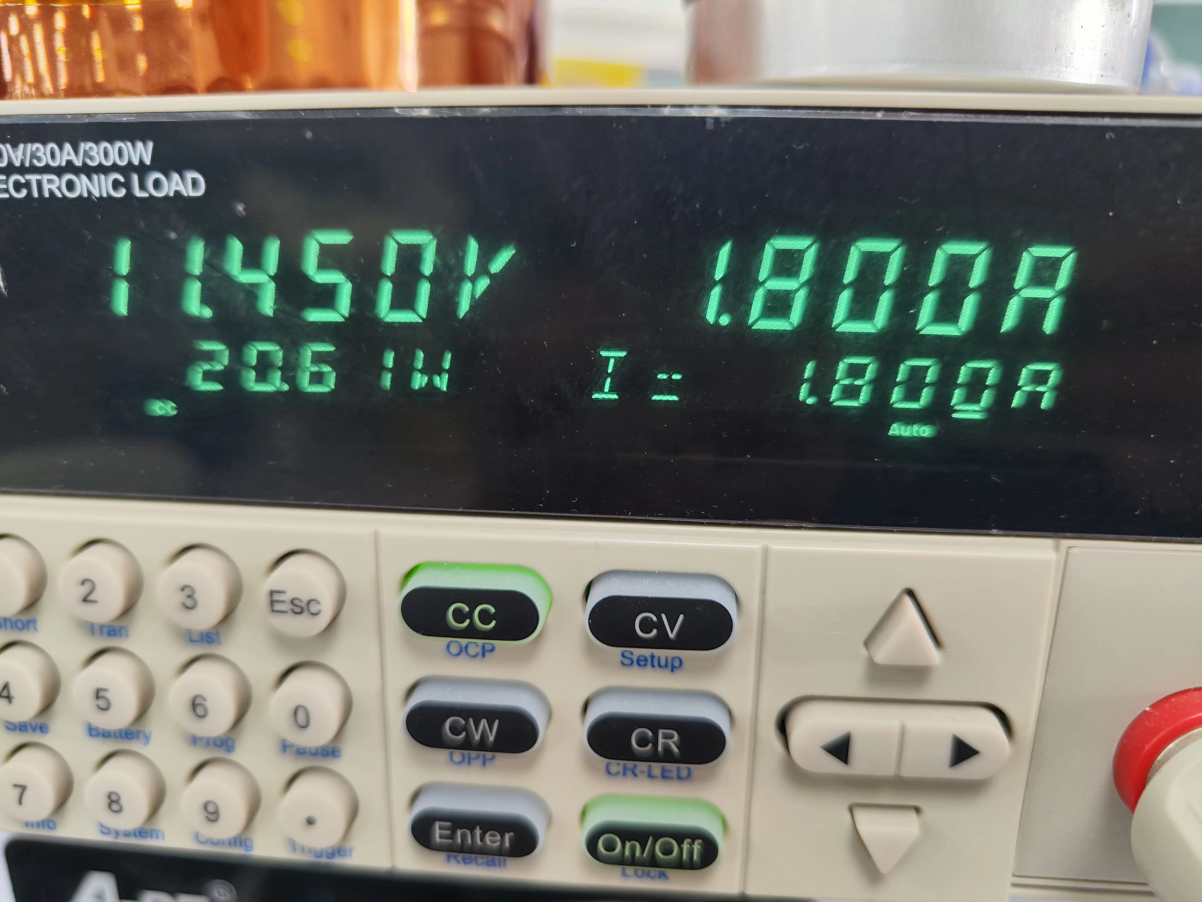

20W输出实测,这里做了1.8A恒流输出限制,实测跑2A也没问题,按芯片手册来说这个应该能达到22.5W甚至有华为10V2.25A输出功能。
