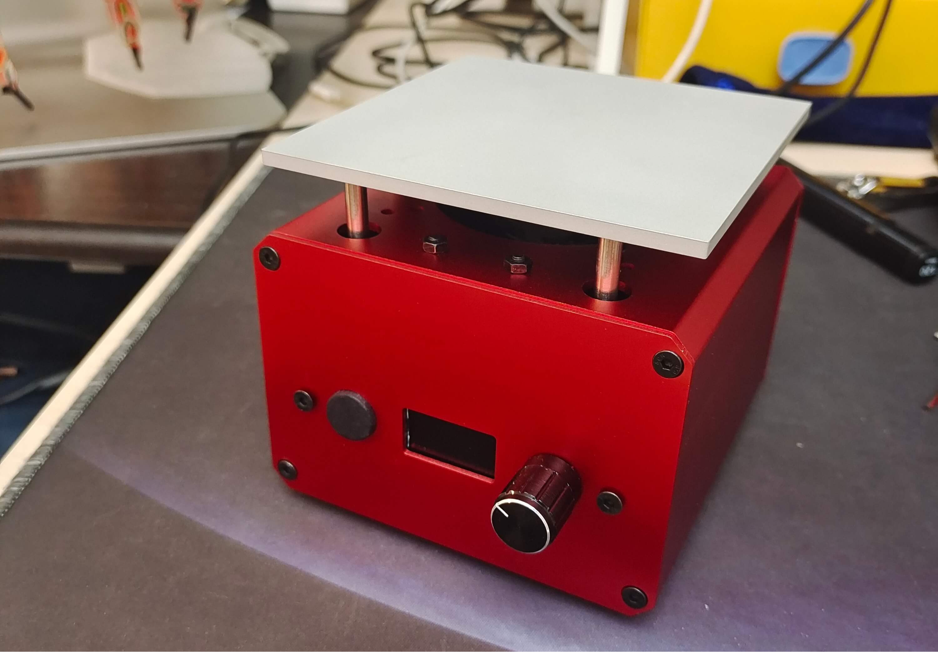

项目由来
今年 3 月我入坑了电子设计,前面做了串口下载模块,STC8H 的核心板,手持吸尘器的充电模块,ATX 电源转接板,这是我第 5 个 PCB。
电烙铁和热风枪都是购买的成品,拆机学习以后,觉得加热台可以试试自己做,于是有了这个项目。看它是红色,发出高温,所以我给它取名:红龙加热台,来自于《博德之门》里那条著名的红龙 firkraag。
新手上路,请多指教。
以下是一些制作前的考量:
  • 我希望制作一个成本低,颜值高,带回流焊温度曲线的加热台来焊接 pcb
  • 使用堆叠式的结构,我希望高度尽量低,这样使用的时候更加方便。
  • 发热板下方的线和风扇尽量放到外壳内,减少外露,这样更加安全。
  • 软件功能丰富,各种参数都可以配置,这样可以尽量的适应各种场景。
  • 这个项目本着务实的原则,保证使用需求满足的前提下尽量控制成本,不使用任何无意义的噱头功能。
  • 手上还有最后一片 STC8H1K08,想清仓以后转战 ARM 平台
  • 8K 的 flash 空间着实很紧张,不过想来只是一个温控而已,凭借我30年的代码经验,只需要将程序尽可能的优化,那么“国之重器”STC8H1K08 足以完成这样的项目。

项目介绍
12V 版本
由于是新手,一开始我并不敢轻易尝试 220V 市电的版本。
我选择了用废旧 ATX 电源供电的方案,MCH 陶瓷加热片我买了一个 1 欧姆的版本,理论功率 144 瓦,心想 PD 供电的加热台 65w 的版本(我当时也没留意到尺寸是 50 x 50mm 的)都没问题,我这个 144 瓦,算上 MCH 温度上升后电阻变大的影响,再怎么也应该可以的。于是 CNC 下单了一个 80 x 80 x 3.5mm 的铝板。
可是我忽略了一个很重要的问题,就是铝板的热容量
由于杂牌 ATX 电源本身也不咋滴,加热到 150 摄氏度以上,随着 MCH 的电阻增大,实测功率只有不到 80W,而 80 x 80 x 3.5mm 的铝板,这几十瓦的功率是远远不够的。
失败以后,我写了一个简单的脚本来计算热容量。为了方便使用,我又用 AI 帮我套了一个 webUI。
计算脚本用到了两个样本数据,来自于:https://oshwhub.com/cqlcp/adjustable-timing-constant-temperature-heating-table
非常感谢大佬分享。
在 12V 版本中,温度 180 摄氏度的时候,1 欧姆的 MCH 的电阻上升到了 1.6 欧姆。按照这个比例,那么 220V 版本中,一个 230 欧姆的 MCH 加热片,功率为 130w,两片就是 260w。
从 30 摄氏度温升至 200 摄氏度,121 秒,基本满足需求。

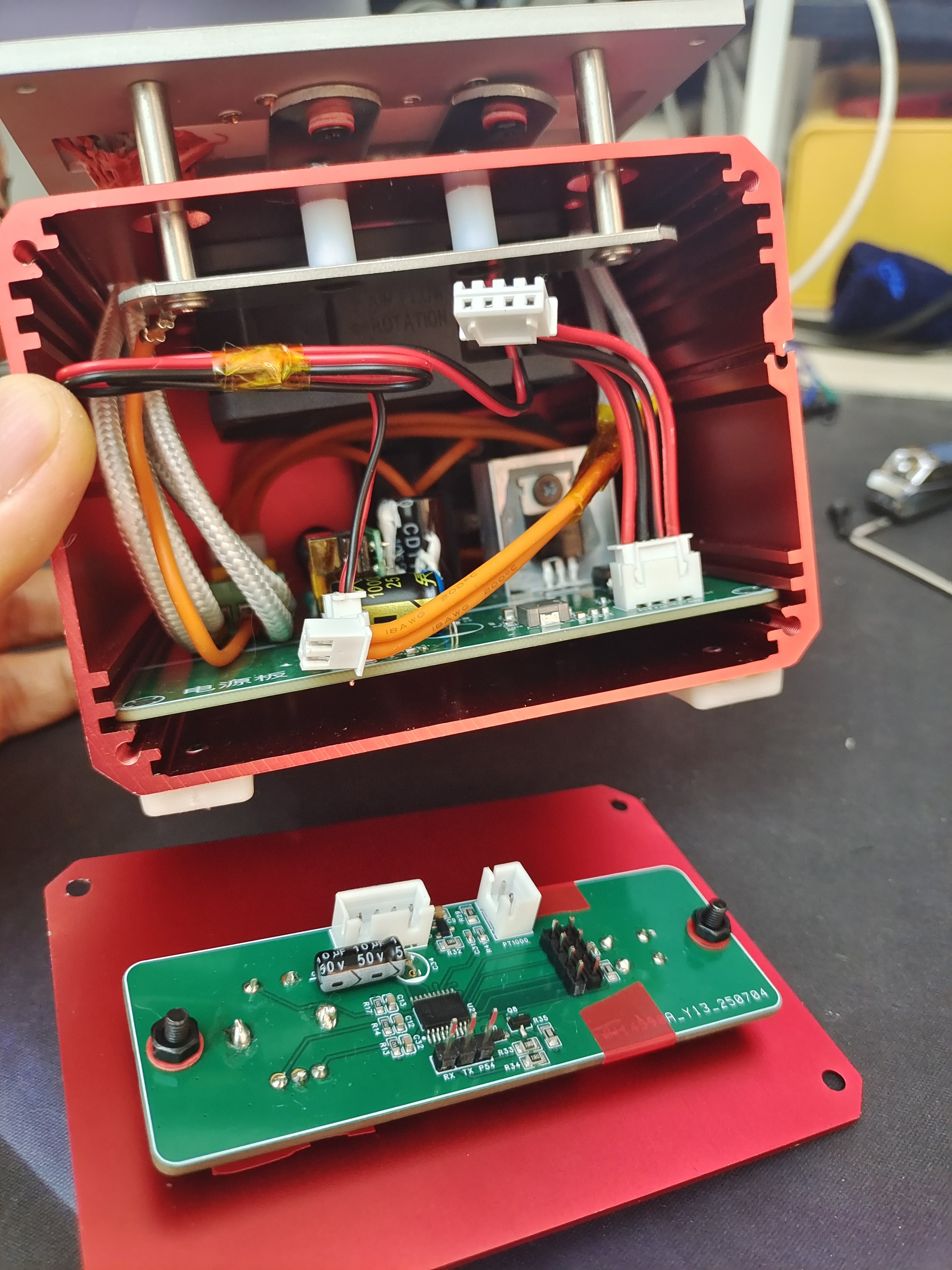

结构部分
这部分需要考虑隔热,阻止热量往下传导的问题
  • 顶部是 CNC 加工的铝板,目前 100 x 100mm 的尺寸,在嘉立创的话,大约 10 元即可包邮到家,非常划算。
  • 铝板内嵌两条 15 x 70mm 阻值 230 欧姆的 MCH 陶瓷加热片,额定功率 420W
  • 铝板和加长螺母之间是靠鸡米螺丝固定,让加长螺母中心保持空心,减少热量传递。
  • 铝板通过 M3 加长螺母(304 不锈钢材质)和一字码(301 或者 304 不锈钢材质),倒挂固定在铝合金外壳上面。螺母和铝合金外壳没有直接接触。倒挂结构参考了:https://oshwhub.com/coolouba/hui-liu-han-jia-re-tai 非常感谢作者开源。

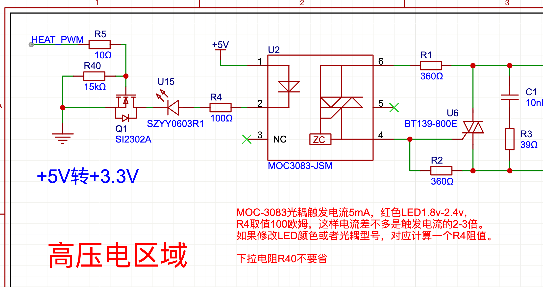

电源板
  • 可控硅控制电路部分,我是从找羊加热台项目里抄过来的。不过由于这个项目分成了两个 PCB(电源板和控制板),我单独调试电源板的时候,发现可控硅有误导通的问题,所以我在可控硅光耦那里的 MOS 管添加了下拉电阻。
  • 同时我在光耦 LED 的电流路径上串联了一个红色 LED 来表示加热状态。
  • 风扇我采用了 12V 0.38A 6 寸的散热风扇,实测 12V 下,可以跑 0.3A。启动电流超过 0.6A,所以 220V 转 12V 模块,我使用了一个 10W 的型号。
  • 12V 出来经过 DC-DC 降为 5V,再经过 LDO 降为 3.3V

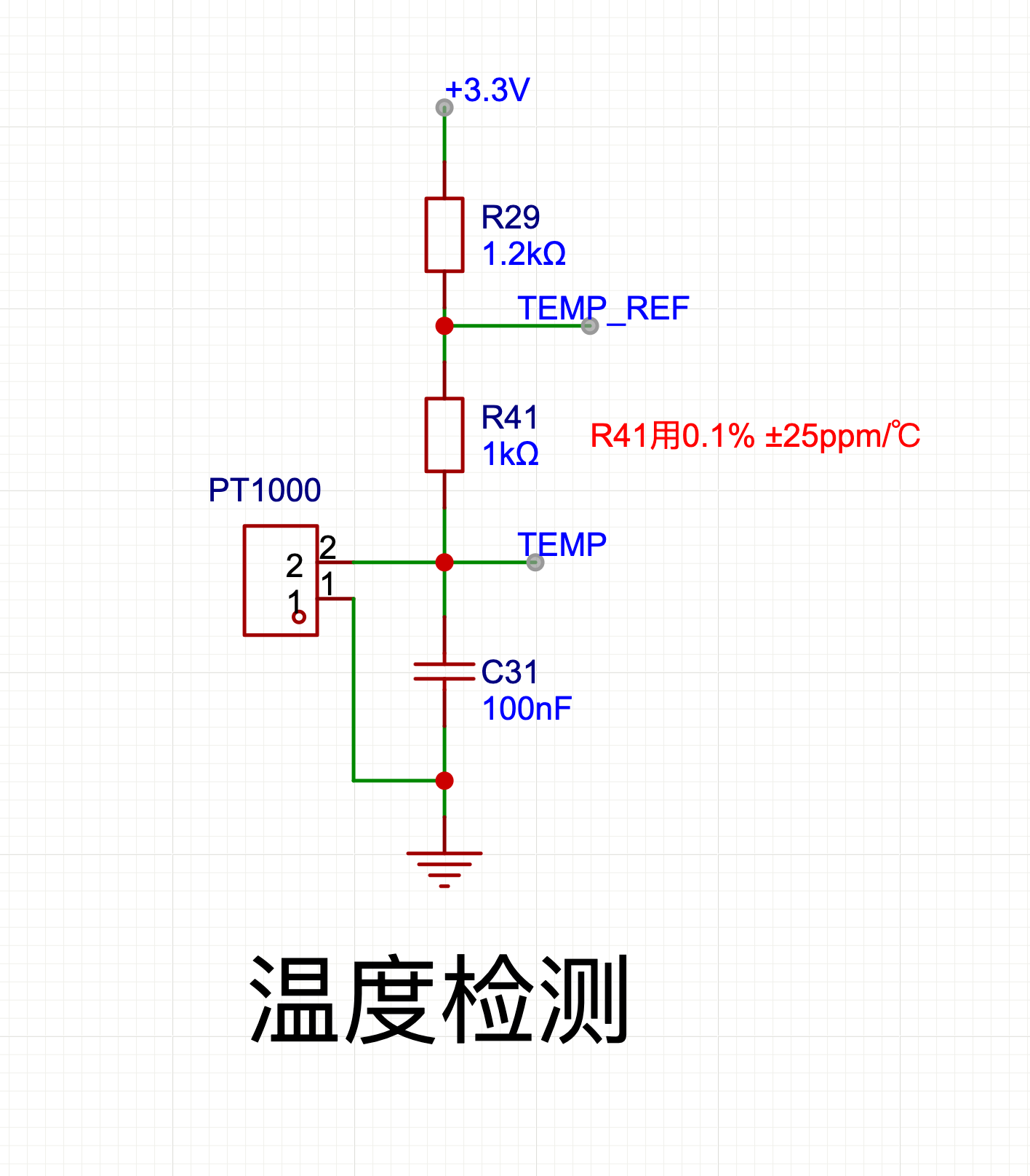

控制板
这部分主要包含:
  • EC11 旋转编码器
  • 返回按钮
  • LCD 屏幕接口
  • 单片机下载电路
  • PT1000 采样电路。
这个测量电路我是从 B 站唐老师的视频里学的,他有一期讲 NTC 测温电路的时候讲了这个比例法。这个方法的巧妙之处在于,最后测量出的电压值跟给定的这个+3.3V 无关了,这样的话,+3.3V 即使有波动也不影响测量。注意 R41 需要使用高精度低温飘的电阻,R29 作为分压电阻取值 1.2K,为了让测量出的值在 2.5V 范围内,留有一定余量的前提下,让取值范围尽量大。

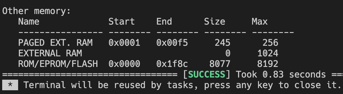

尺寸优化
最终,8192 字节的空间,大约使用了 8077 个字节,还剩几十个字节;分页伪栈用了 245 字节。
不过代码还有一些可以优化的地方,完全可以将 Flash 空间占用进一步降低到 7800 - 7900 字节左右。这样的话,其实还可以再改善一下用户体验,有兴趣的朋友可以自行尝试。
优化大致说一下:
  • HAL 库导致的额外开销。这部分直接讲 HAL 库中的函数去掉,宏全部展开改成最简洁的形式。
  • 字体数据放到 EEPROM 中去
这两部分做了以后,可以节省非常多的空间。不过对于这个项目,需要完成的控制内容,这些优化还远远不够。
栈空间和程序存储空间占用都还需要优化。
对于那个 256 字节的伪栈来说,主要需要关注静态变量和函数定义
程序空间主要关注实现的逻辑是否简洁:
  • 检查所有的静态变量,能用 8 位的就不用 16 位。这个很容易。
  • 函数能不要返回值就不要返回值。
  • 函数参数尽可能少,类型尽可能小。
  • 对于逻辑的编写,尽可能的朴素,不要绕圈子阻碍编译器优化。
  • 代码尽量贴近于编译器生成的代码,例如:合理必要的使用 goto 来提示编译器优化。
  • 为了代码的简洁,交互设计可能需要做出一定的让步。

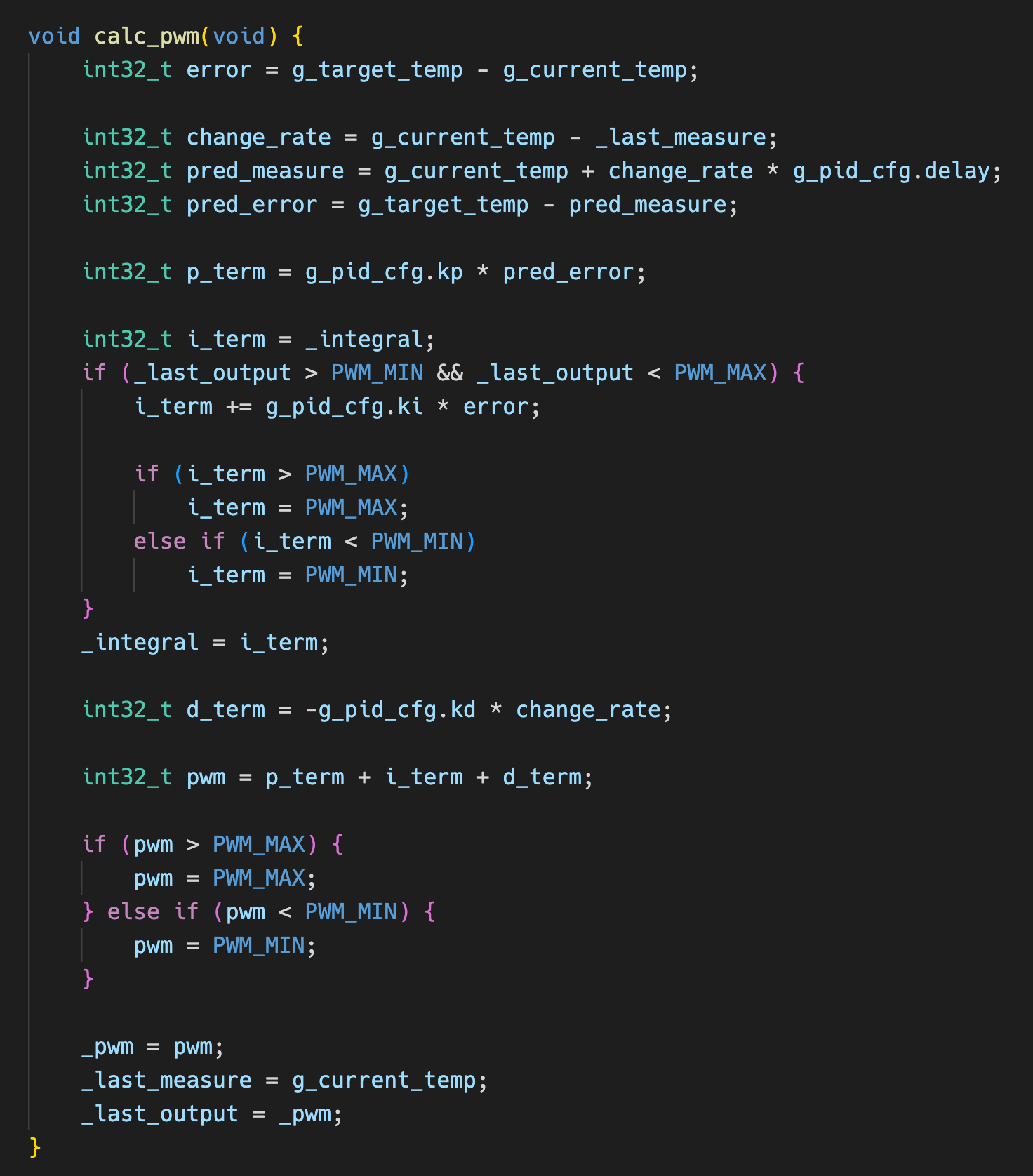

温控 PID 算法
第一次实现温控 PID 算法,我特意去看了原理讲解,原理还是比较简单的,类似的算法在游戏开发的运动控制中很常见。不过实现以后发现温度读取总是有延迟,我估计是我的 PT1000 安装得不好的原因。
于是,我在算法中添加了一个延迟参数。目的是通过历史温升率去预估未来的温升情况,进而根据预估值来进行误差估计。
