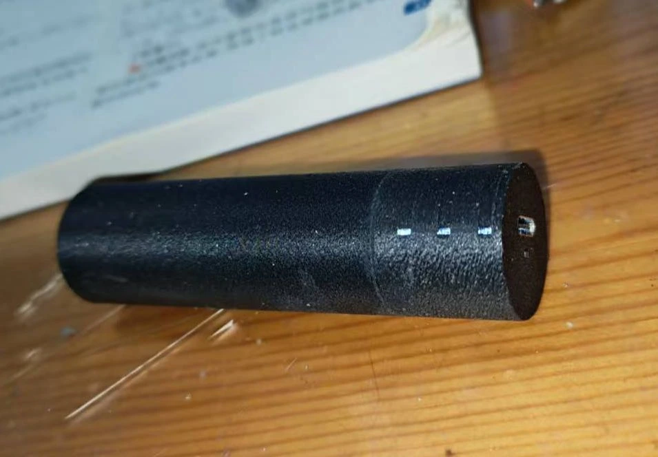

基于ip5320,支持15w快充,最大容量6000mah,注意,本设计与nightcore无关,仅供学习使用,不能商用
简介:基于ip5320,支持15w快充,最大容量6000mah,注意,本设计与nightcore无关,仅供学习使用,不能商用
创建时间:2025-01-26 15:54:31更新时间:2026-04-15 11:37:08
注意,本设计与nitecore无关,仅供学习使用,不能商用
支持Type-C双向5V3A充电,25mm*90mm,不防水,85g,6000mah(max,这个取决于你用多大的21700)
基于ip5320,支持15w快充,最大容量6000mah(这个LAYOUT已经够小了,不知道为什么平台里没人用,明明外围超少的)
提示:打印时请不要使用XX-CF(碳纤维)材料,否则漏电本人概不负责,但可使用GF(玻纤)材料
电池推荐点焊(反正被可莉带走不算我的)打板使用1.6mm厚,头灯带那个还没开发完,不需要打印
模型文件在下面,但是里面的头灯带部分未验证,如需使用请看对应的
开源链接:https://makerworld.com.cn/zh/models/882150#profileId-878261
本人实测效果(头灯是务本E7
