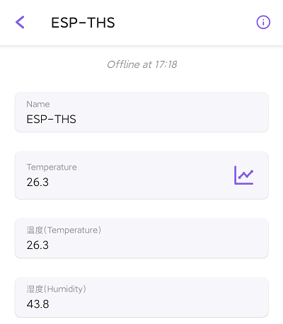

RainMaker APP 温湿度数据界面:

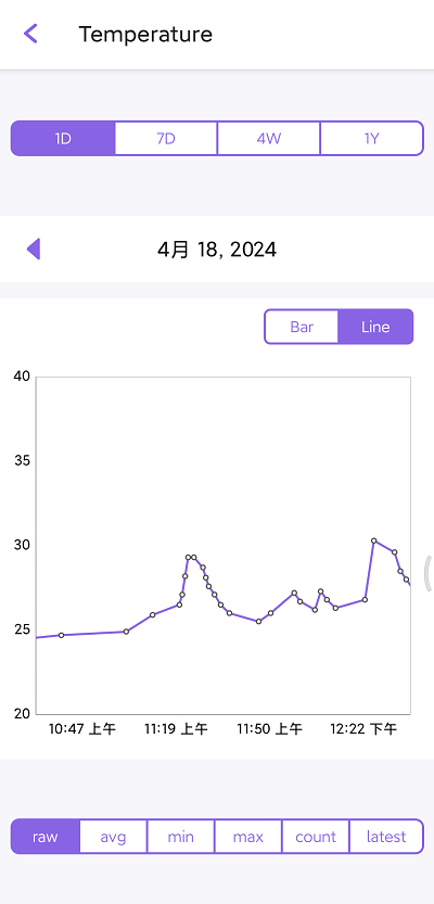

RainMaker APP 温度曲线界面:

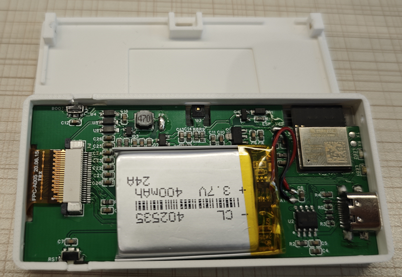

系统硬件做了一定低功耗设计,通过一个 GPIO 控制电子墨水屏的供电,当主 CPU Deep Sleep 时,墨水屏掉电,当需要更新温湿度数据时,墨水屏上电刷新,刷新结束后再掉电。

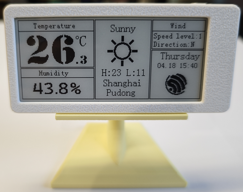

实物正面照:
实物拆解图:

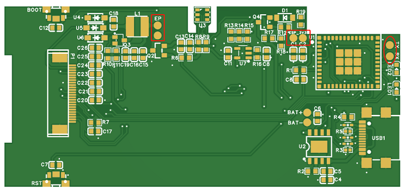

注:PCB 上留有电流测试点,成品时需要短接上面两处测试点,不要和电池焊接点搞错了哦!图解如下。
红色矩形框是两个测试点,红色椭圆圈是串口接口,可用于 LOG 调试。
