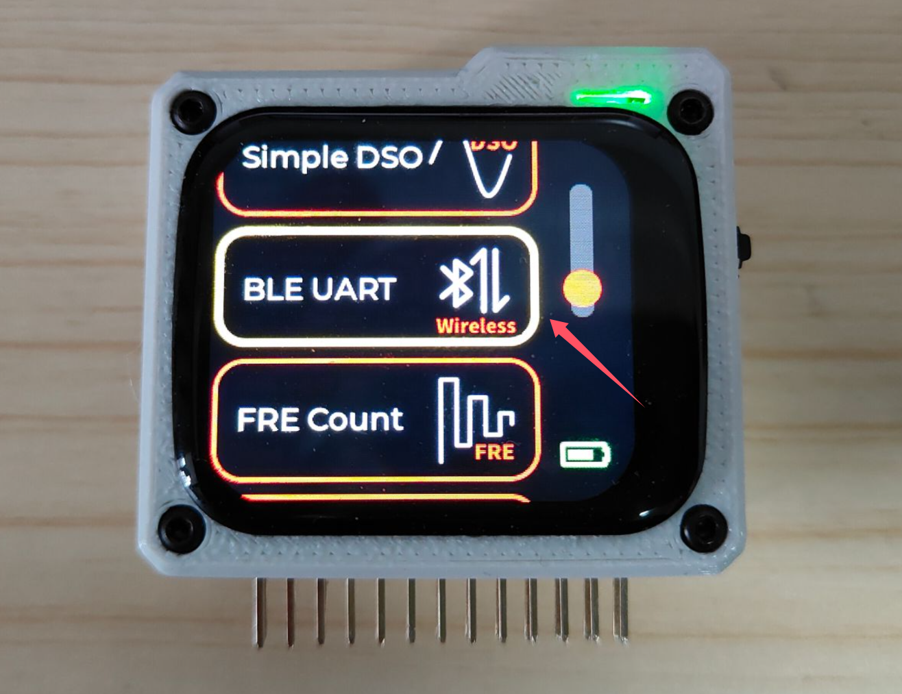

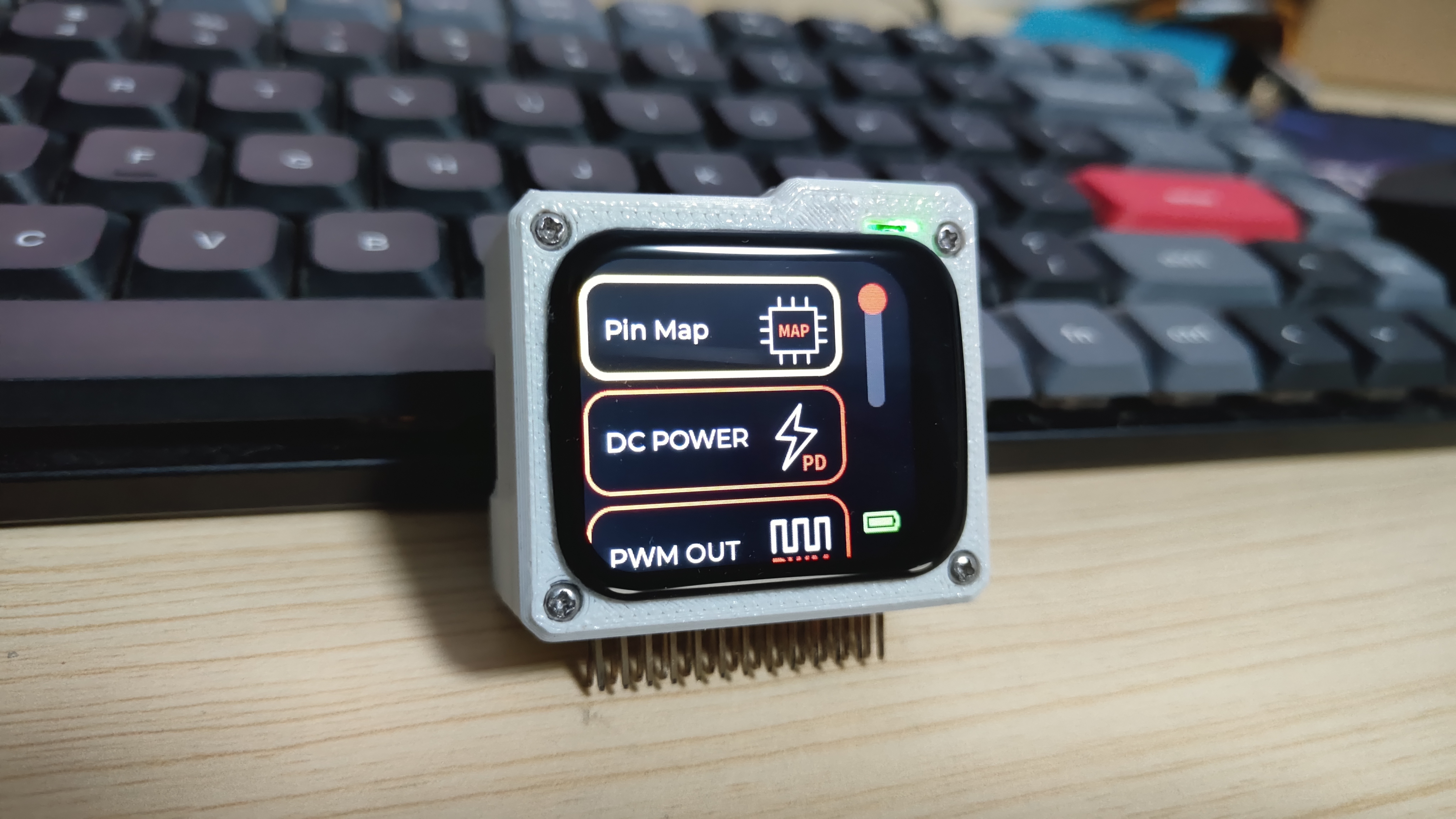

产品渲染图
产品实物图
外观
内部结构

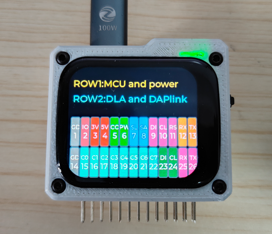

引脚功能界面
数控电源界面
无线串口界面

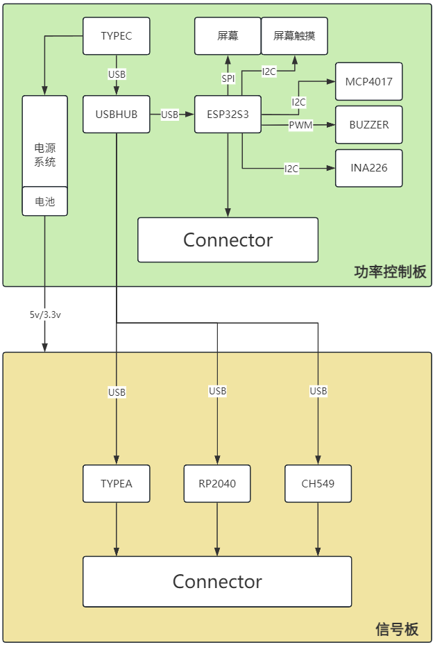

系统框图:
PCB结构:

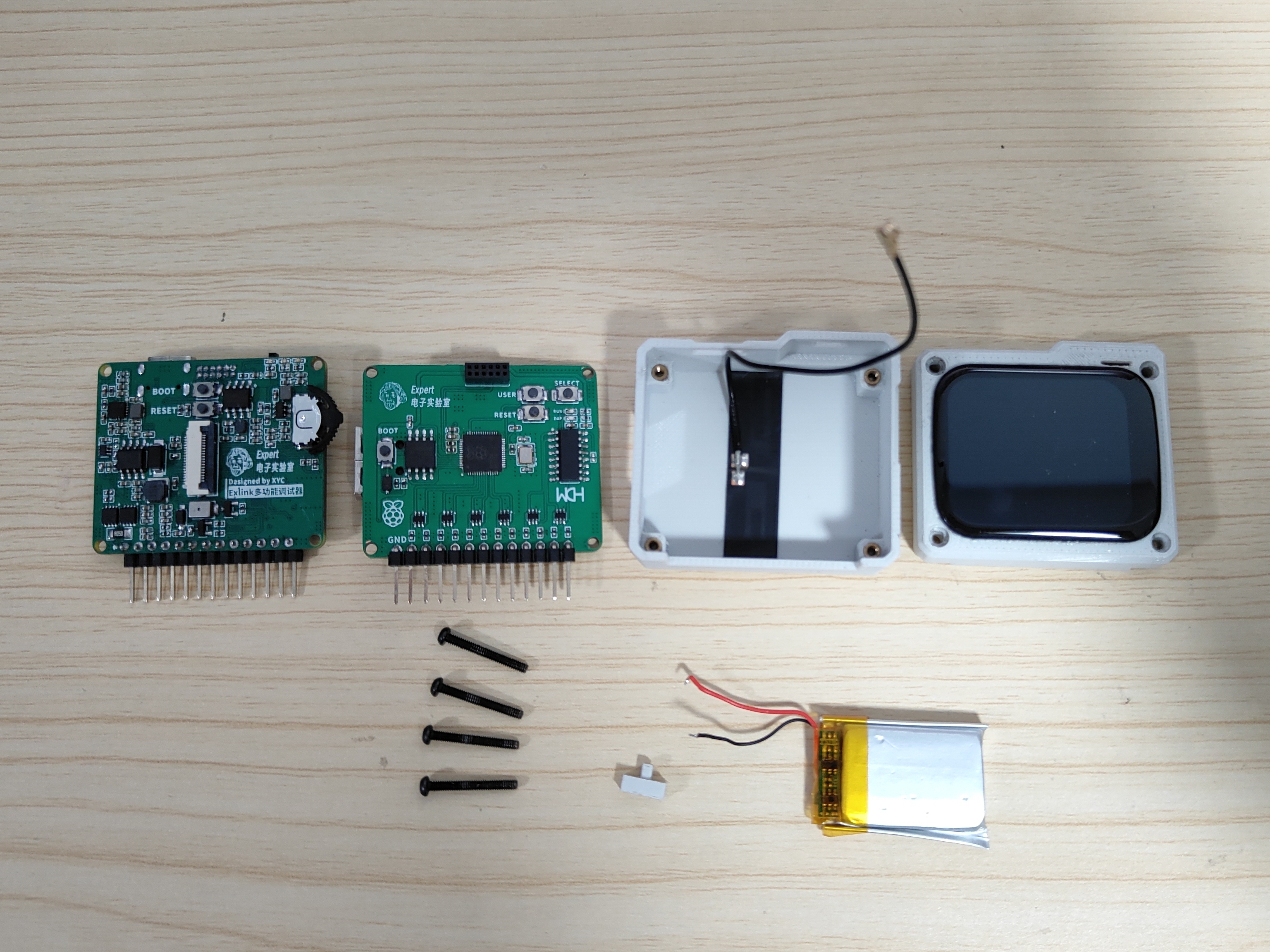

项目由两块PCB构成,电源控制板为四层板,信号板为两层板,采用分立叠板设计,通过1.27mm排针连接
- 电源控制板:主要负责调试器与电脑的通信、数控电源、简易示波器、屏幕显示、无线下载器等功能
- 信号板:主要负责逻辑分析仪和DAPlink等功能

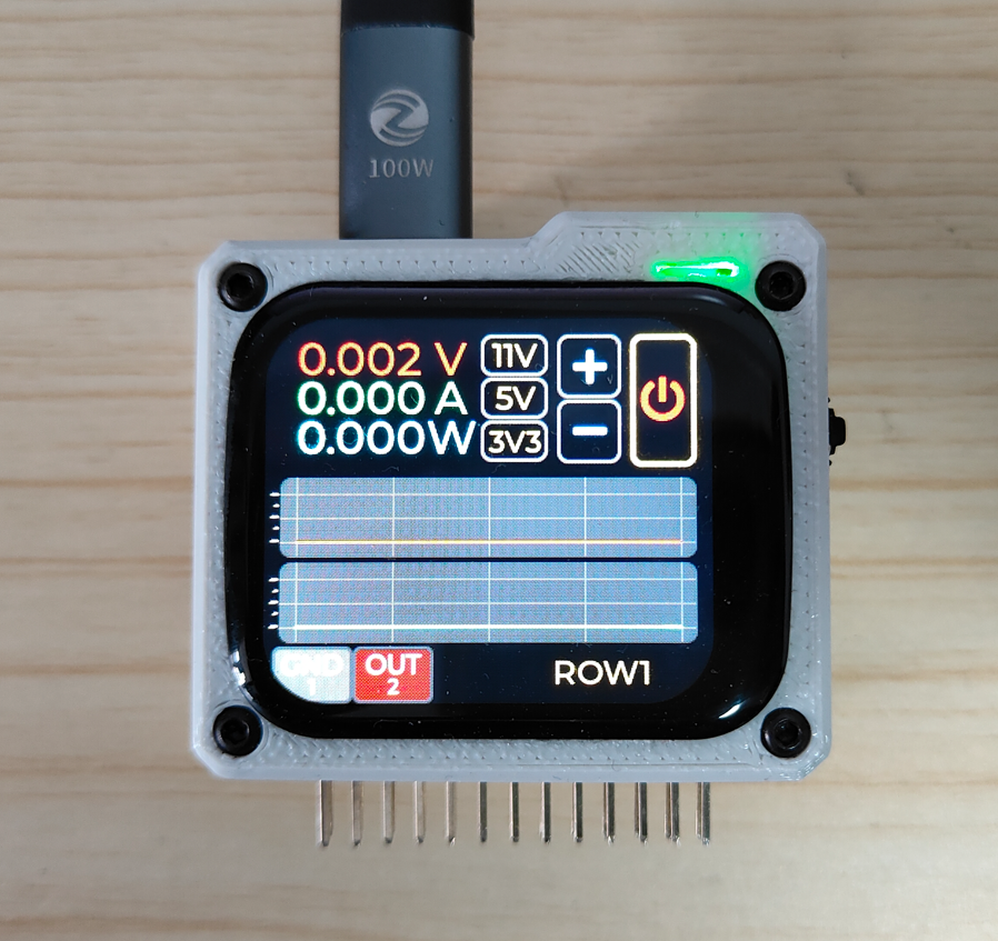

关于数控电源和电压测量:
项目实现数控电源的方法是基于数字电位器和功率监测芯片实现的,通过数字电位器作为电源芯片的反馈电阻,单片机通过i2c协议控制数字电位器的阻值来控制输出电压,INA226将测得的功率数据反馈给单片机。
这里在数控电源的输出控制端采用了双PMOS背靠背连接的电路,实现了电源的双向关断,所以我们可以通过关闭双PMOS实现外界输入的电压测量,打开双PMOS时则是内部的数控电源向外输出。

项目采用CH334F将一路usb信号拓展至四路,其中ESP32S3、RP2040和CH549G各连接一路,另外的一路由一个usbA口引出,可以外接usb设备同时为开发板或者手机供电。

屏幕采用的是1.69寸的电容触摸屏,驱动芯片为ST7789V(spi接口),触摸驱动为CST816T(i2c接口),采样排线插接的方式安装。

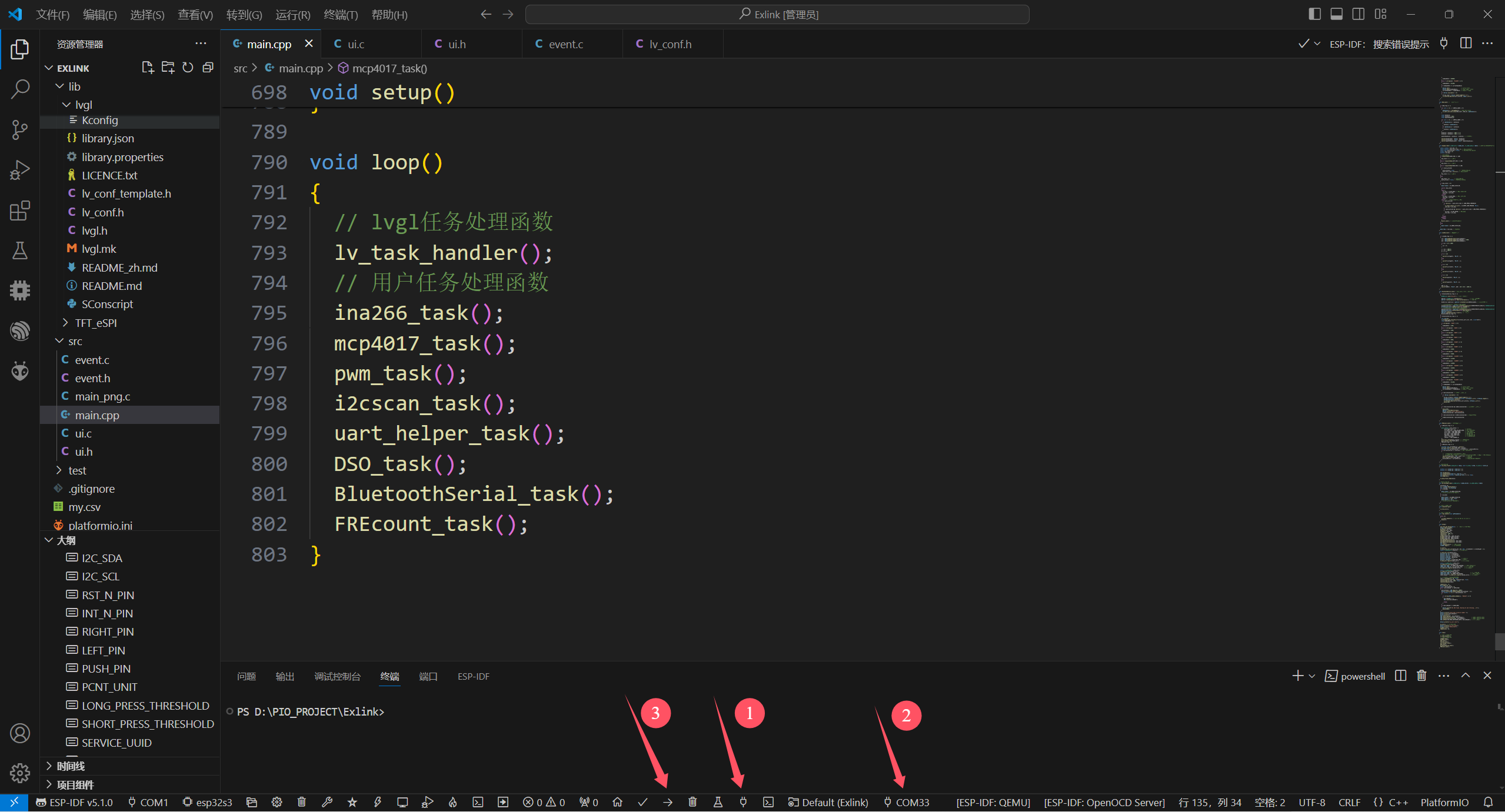

项目的软件基于VScode+PIO,移植了LVGL作为UI界面,整体代码逻辑为状态机+前后台。

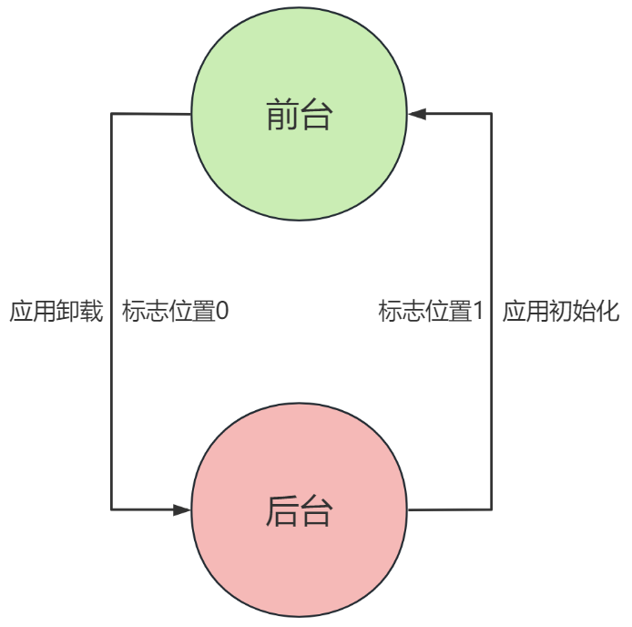

切换逻辑
我们首先将整个调试器的功能划分为几个应用,以数控电源为例,当我们未启动这个应用时,应用此时处于后台状态,标志位为0,不占用系统资源,当我们选中这个应用时(如点击这个应用图标),标志位置1,系统执行一系列初始化(如加载应用界面,数字电位器初始化,功率计初始化等),应用进入前台运行,当我们取消任务时,系统执行一些列关闭操作(如失能通信接口,关闭定时器,关闭应用界面等),标志位置0,应用重新回到后台。
如果前后台任务冲突,可能会导致单片机内存报错重启。

调试器外壳采用3D打印制作,总共需要打印三个部分:顶壳,底壳,开关,底壳上需要用电烙铁压入M2热熔螺母,屏幕可以使用502胶粘在顶壳上,开关结构件需要插入开关柄内,固定螺丝使用四颗16mmM2螺丝拧入即可。

- ESP32S3烧录:首先需要在vscode安装platformio插件,使用vscode打开software文件夹中的Exlink文件,vscode会自动安装ESP32S3编译环境(时间可能会比较久),之后按住电源控制板上的boot按键插上板子的usbtypec接口,插上后松开boot按键,ESP32S3会加入下载模式,然后选择对应的com口,点击下载,下载完成后复位即可。

- 使用数控电源功能时需要配合支持PD协议的充电器连接双c口线使用。

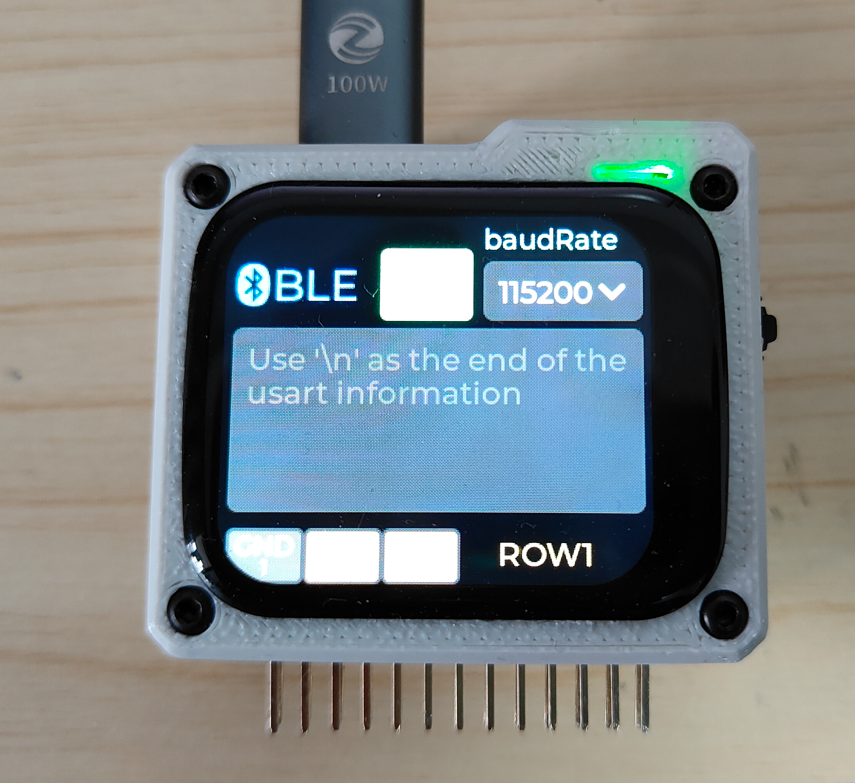

- 使用串口助手和无线串口时需要在串口发送端的串口数据末尾加上换行符“/n”。

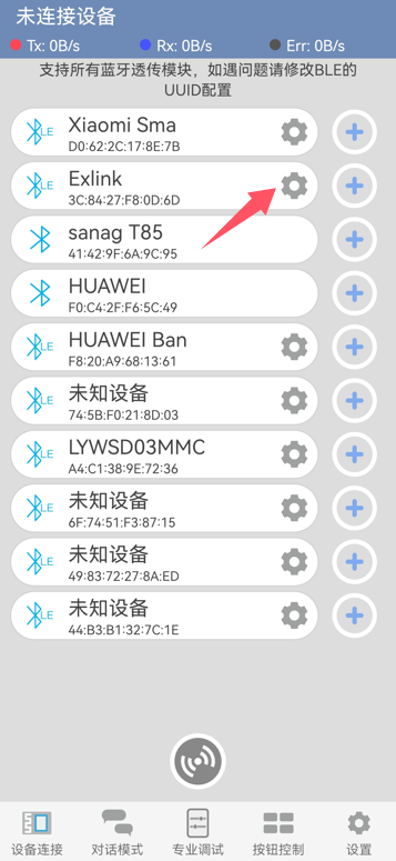

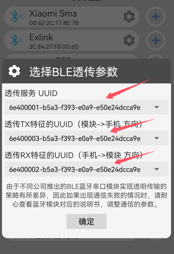

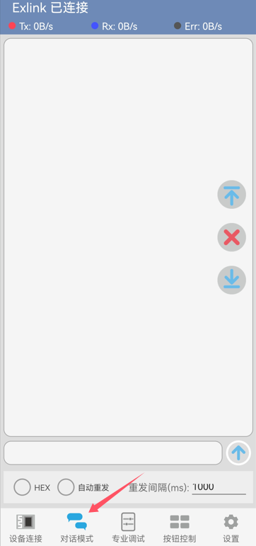

- 无线串口需要配合手机蓝牙调试器APP使用,用手机显示蓝牙串口信息。
具体方法为:下载蓝牙调试器APP:https://gitee.com/xie-rongji/bt_mcu
打开Exlink的无线串口功能,在蓝牙调试APP中选中Exlink,由于使用的是低功耗蓝牙,所以需要在APP中选择服务的uuid,之后点击连接打开调试界面即可看到串口发送的信息。
