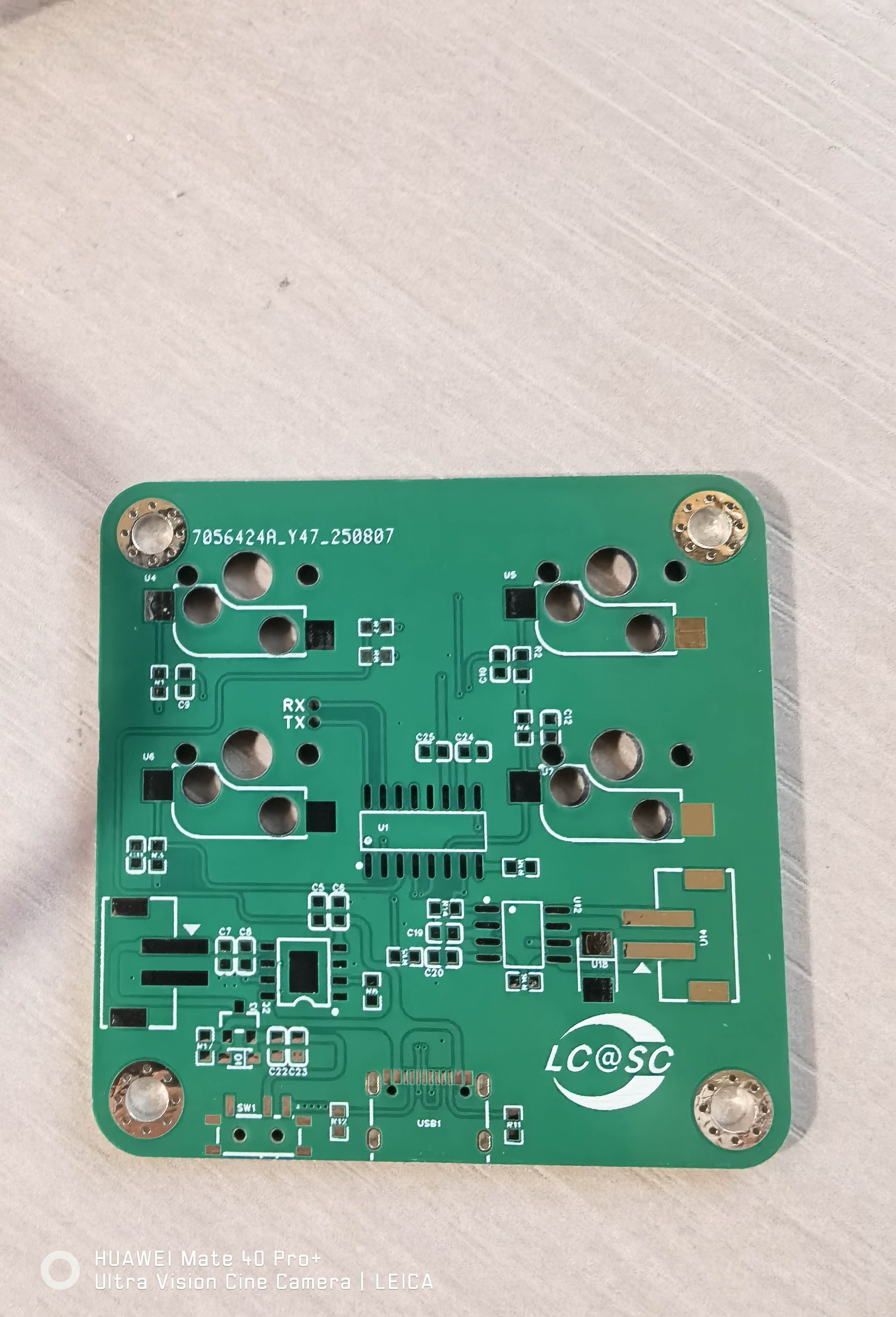

*4、硬件部分
硬件部分主要是CH7800 TP4056 MS8002D以及电池供电自切换几个部分
其中CH7800淘宝购买即可,它支持USB直通烧录,在第五部分会说明烧录语音的方式
本设计集成了4个摁键,使用热插拔轴体设计,可以直接使用 键盘轴体
扬声器选用4R1W 或者8R1W的均可
电池配置了5V1A充电
*5、软件部分
使用USB链接电脑后,会虚拟出U盘,名称为CH7800UDISK,往里面拖入你需要的音频文件即可
注意,音频文件最好是MP3格式,不要太大,芯片内存很小只有300多k
然后将拖进去的文件改为001 002 003 004就好,对应的四个摁键,CH7800手册我也放到附件,可以参考
测试音频是空难警告,也放到附件了
