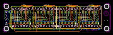

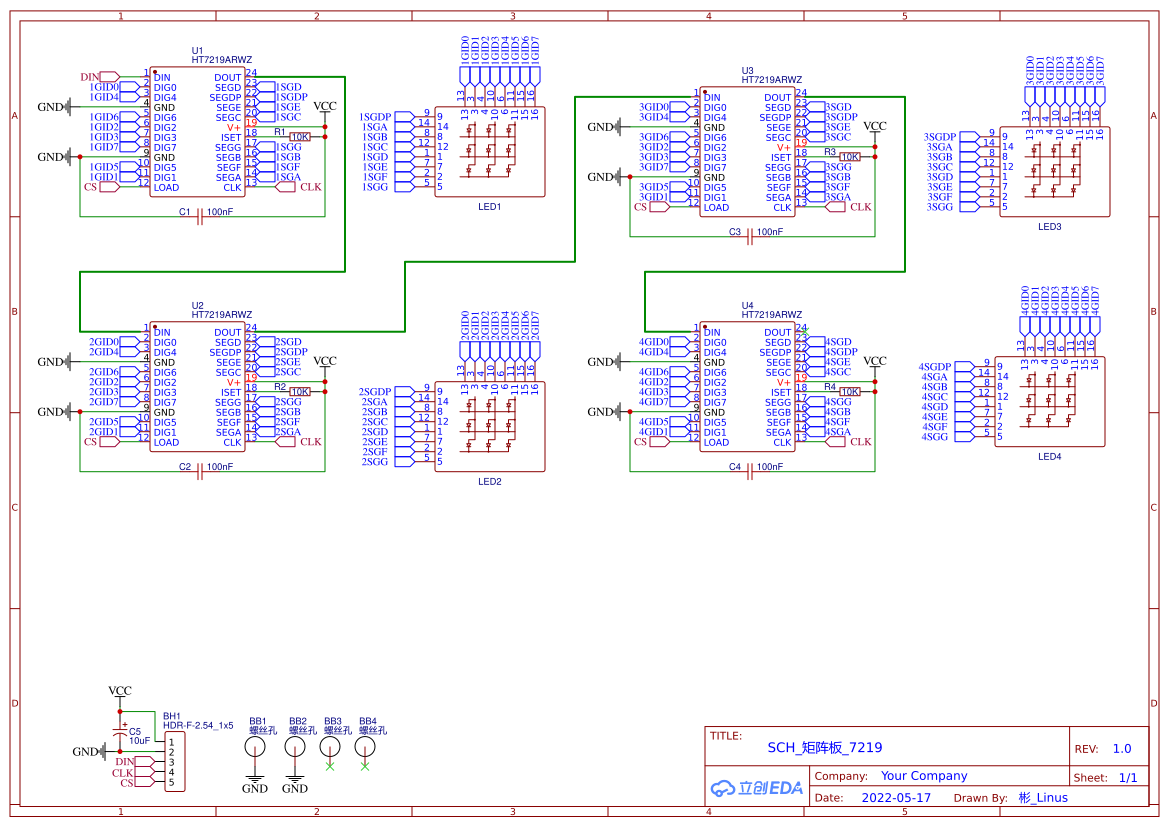

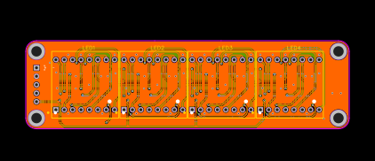

ESP32 C3 矩阵时钟使用的点阵LED驱动板
原点阵LED板与主板放在同一工程下,现将主板和驱动板独立成2个工程,方便修改
对比ESP8266版本的驱动板,主要改动:
硬件:
  • 调整了CLK和CS的顺序
  • 更换国产的7219芯片,与ESP8266版本使用的芯片Pin to Pin替代
  • 增加了电容
  • 重新Layout
