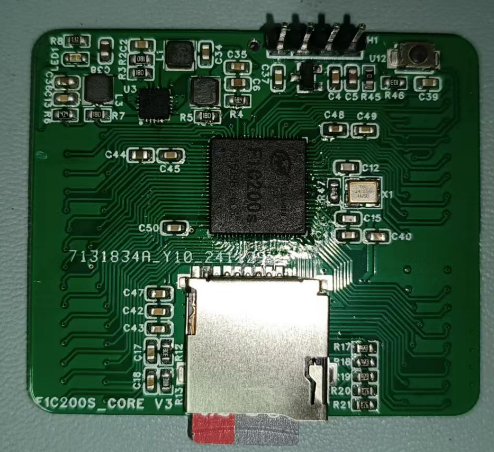

F1C200S核心板,一块48mm X 41mm的核心板。验证过烧录Debian镜像运行起来。全接口引出(未验证)。
简介:F1C200S核心板,一块48mm X 41mm的核心板。验证过烧录Debian镜像运行起来。全接口引出(未验证)。
创建时间:2023-08-02 21:46:07更新时间:2024-12-04 11:26:46

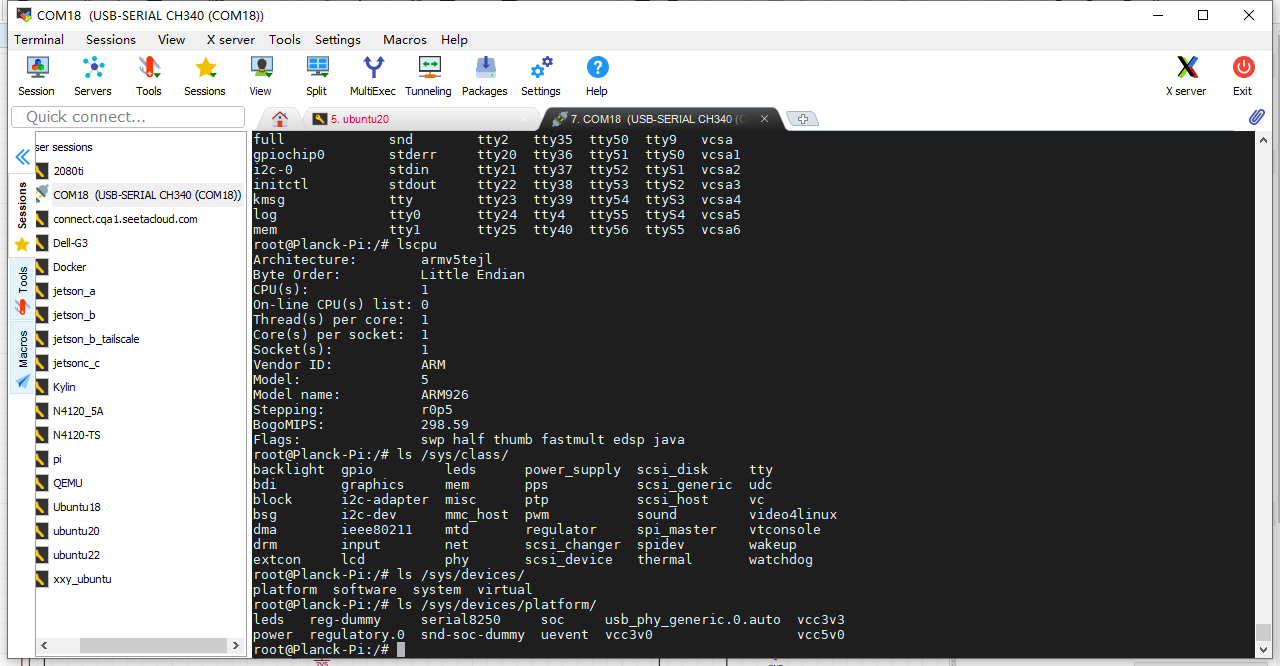

一块使用F1C200S的核心板,仅验证过烧录Debian镜像运行起来。全接口引出,但是不知道能不能用,暂时没验证。
烧录的Debian镜像,是在其他开源项目评论中找到的,就是项目 https://oshwhub.com/expert/zi-zhi-planck-pi
Debian镜像: 百度网盘: https://pan.baidu.com/s/1igOzSZMsoxBCZxGU2RZpUQ?pwd=fdtx
下面是运行起来的实际效果。

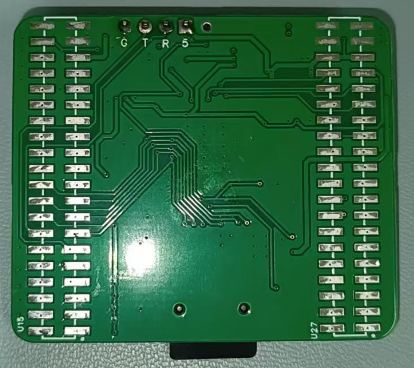

下面是实物图,由于我的设计没有加上USB等,所以只能自己使用USB转TTL的模块进行调试。
注意:我感觉我的电容布局设计的不是很合理,比如2.5V那里,放远了感觉没什么用,但是我是想把全部器件都放在一面,方便使用加热台焊接,后续不知道会不会改其他版本(感觉大概率不会),后续工作将设计底板测试我这个能否使用。
还有就是买器件按照原理图来,电阻电容都是0603封装的。
