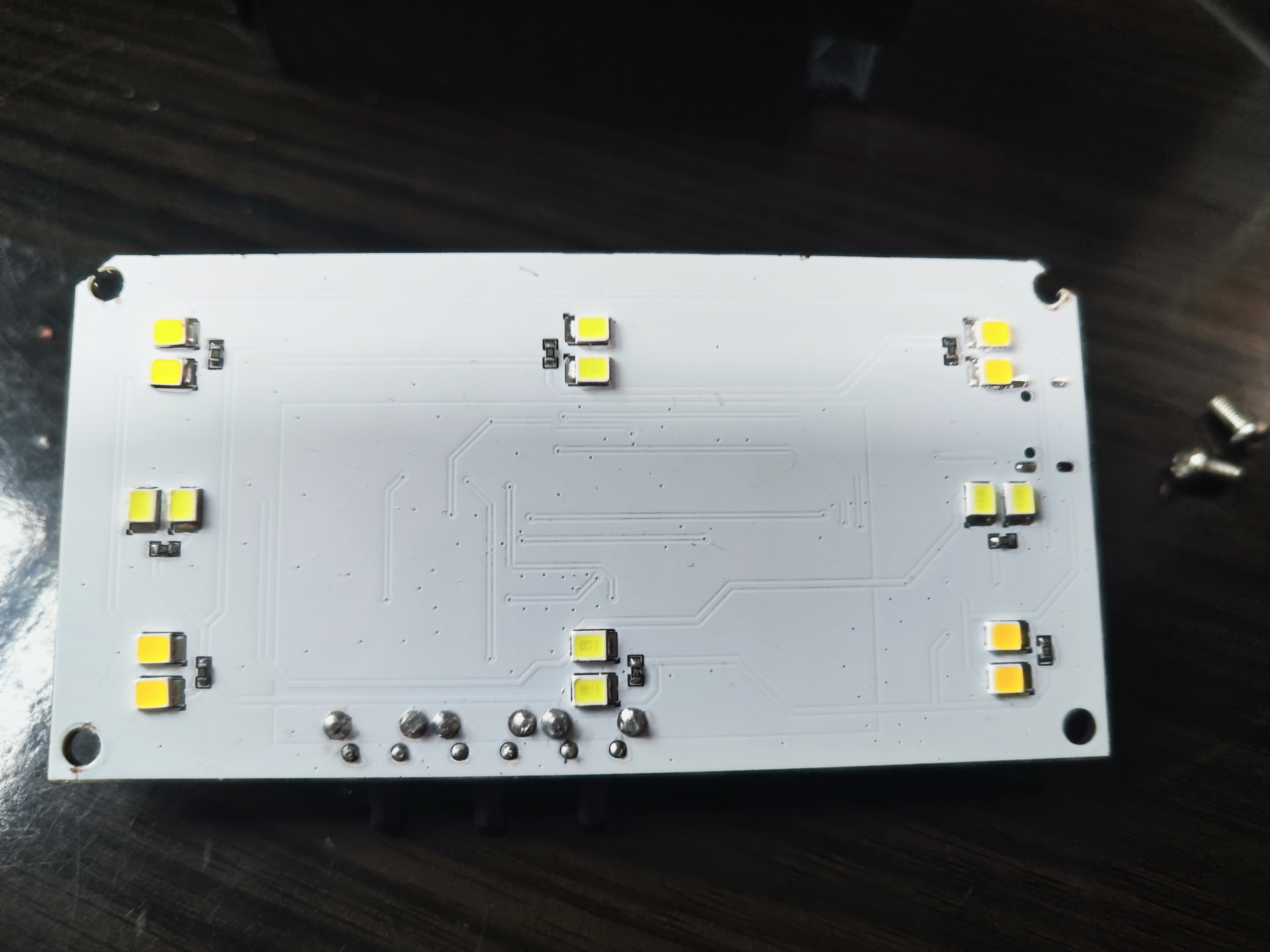

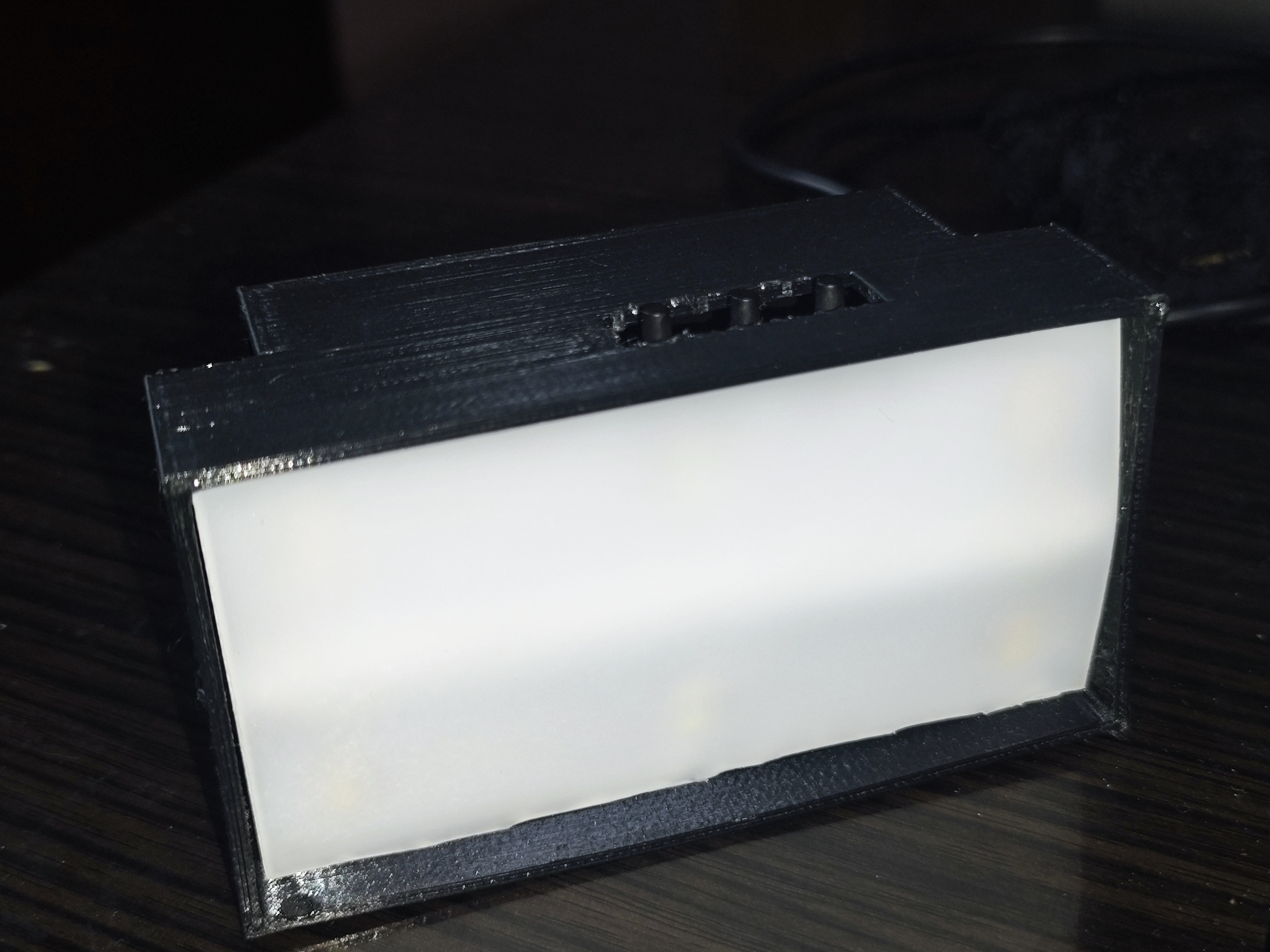

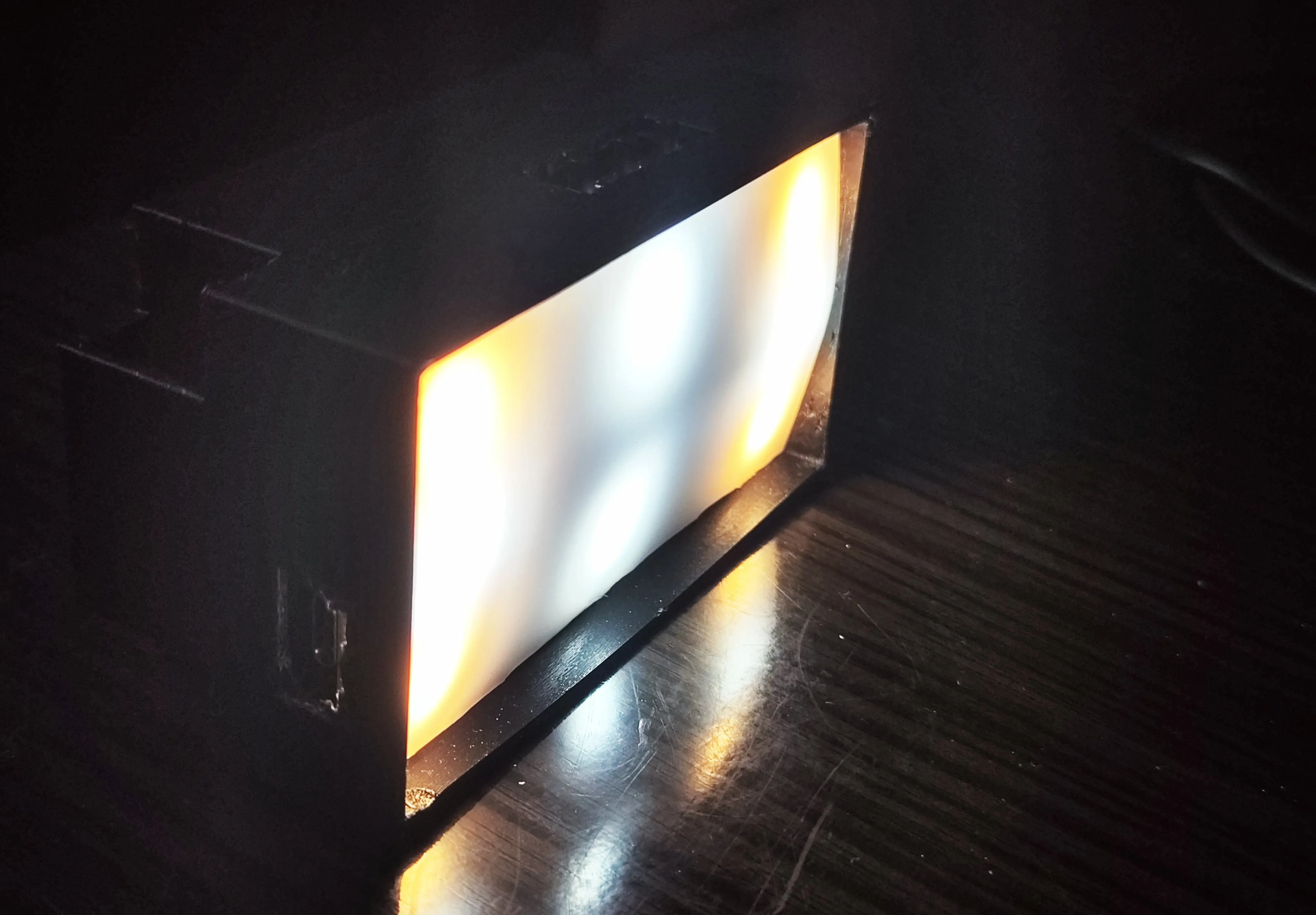

作为小夜灯的光源,提供夜间环境照明,主要是打游戏太亮没感觉,网上没有蓝牙控制的这种类型的灯,有也太暗了。无聊花三四个钟外壳灯板代码全部做完,美滋滋打游戏。 stl文件直接打印,工程文件cubeide。
简介:作为小夜灯的光源,提供夜间环境照明,主要是打游戏太亮没感觉,网上没有蓝牙控制的这种类型的灯,有也太暗了。无聊花三四个钟外壳灯板代码全部做完,美滋滋打游戏。 stl文件直接打印,工程文件cubeide。

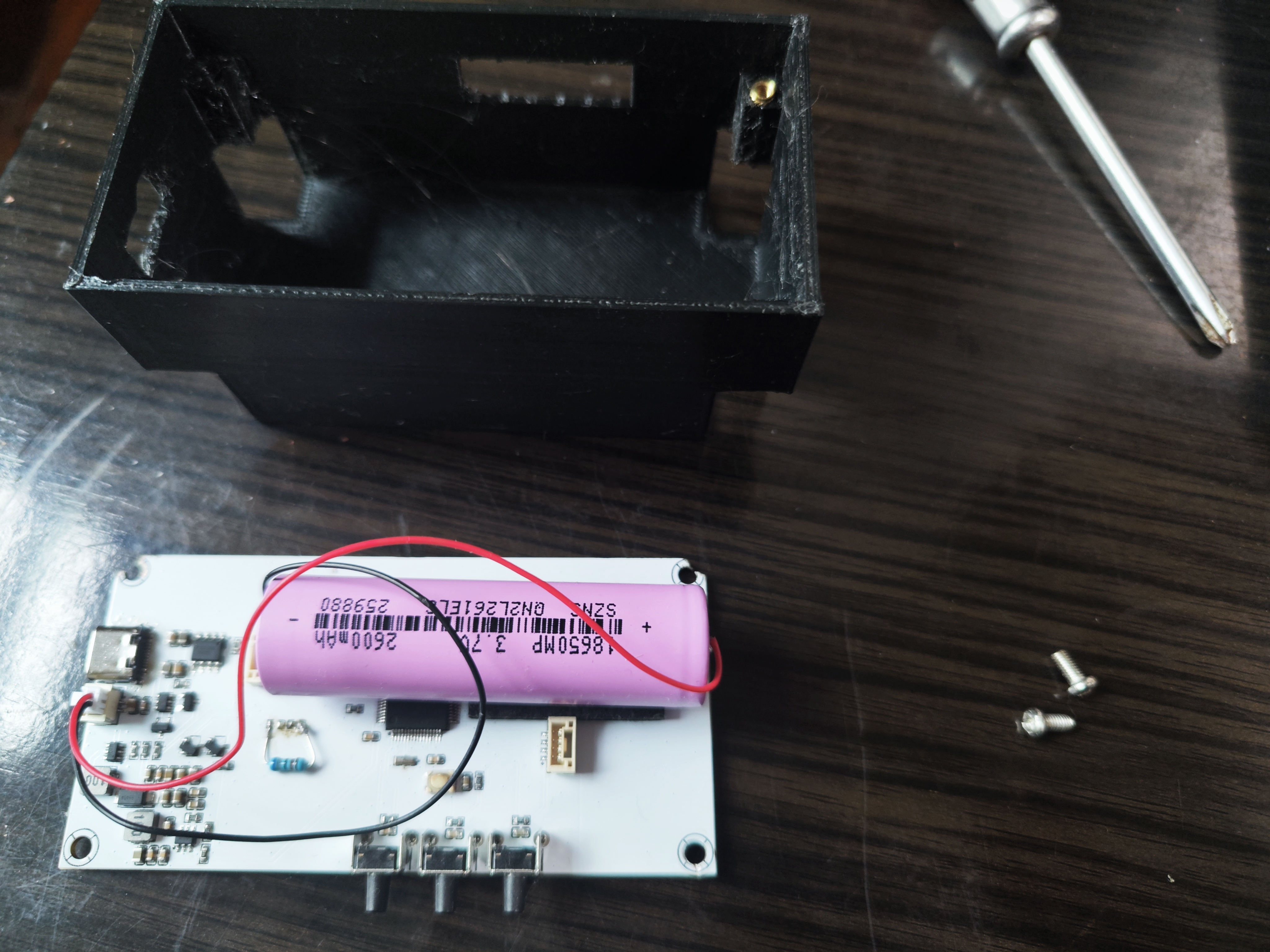

1. 模块化设计及功能分配
  • 充电管理(TC4056 + DW01)
    • TC4056:提供锂电池(3.7V)充电管理,支持5V输入,恒定电流/电压(CC/CV)充电,集成过充保护。
    • DW01:与MOS管组成保护电路,防止电池过充、过放及过流,提升安全性。
  • 电源转换
    • 升压模块(SX1308/MT3608):将电池电压(3.7V)升压至更高电压(6V),供LED灯串使用,确保多颗LED串联供电需求。
    • 降压模块(MT2492):6V电压降压至3.3V,稳定为单片机及外围电路(蓝牙模块)供电,提升能效。
  • 主控与调光(STM32F103RCT6)
    • PWM调光:通过PWM信号控制NMOS开关,调节LED亮度,避免低频闪烁(典型频率1-10kHz)。
    • DAC控制:输出模拟信号动态调整升压芯片反馈电压,优化不同亮度下的电源效率(如低亮度时降低升压电压)。
    • ADC监测:实时采集电池电压(经分压电路),低电量时触发保护。
  • 无线控制(蓝牙模块)
    • 通过串口(UART)与单片机通信,支持手机APP或终端指令控制开关、亮度及模式切换。

3. 方案优势
  • 低成本:采用通用元件(如TC4056、MT3608),BOM成本优化。
  • 灵活性:PWM+DAC双模式调光兼顾精度与效率,适应不同使用场景。
  • 安全性:DW01与硬件保护电路双重保障,延长电池寿命。
  • 2600mah的电池实测持续最大亮度可以用5小时。
