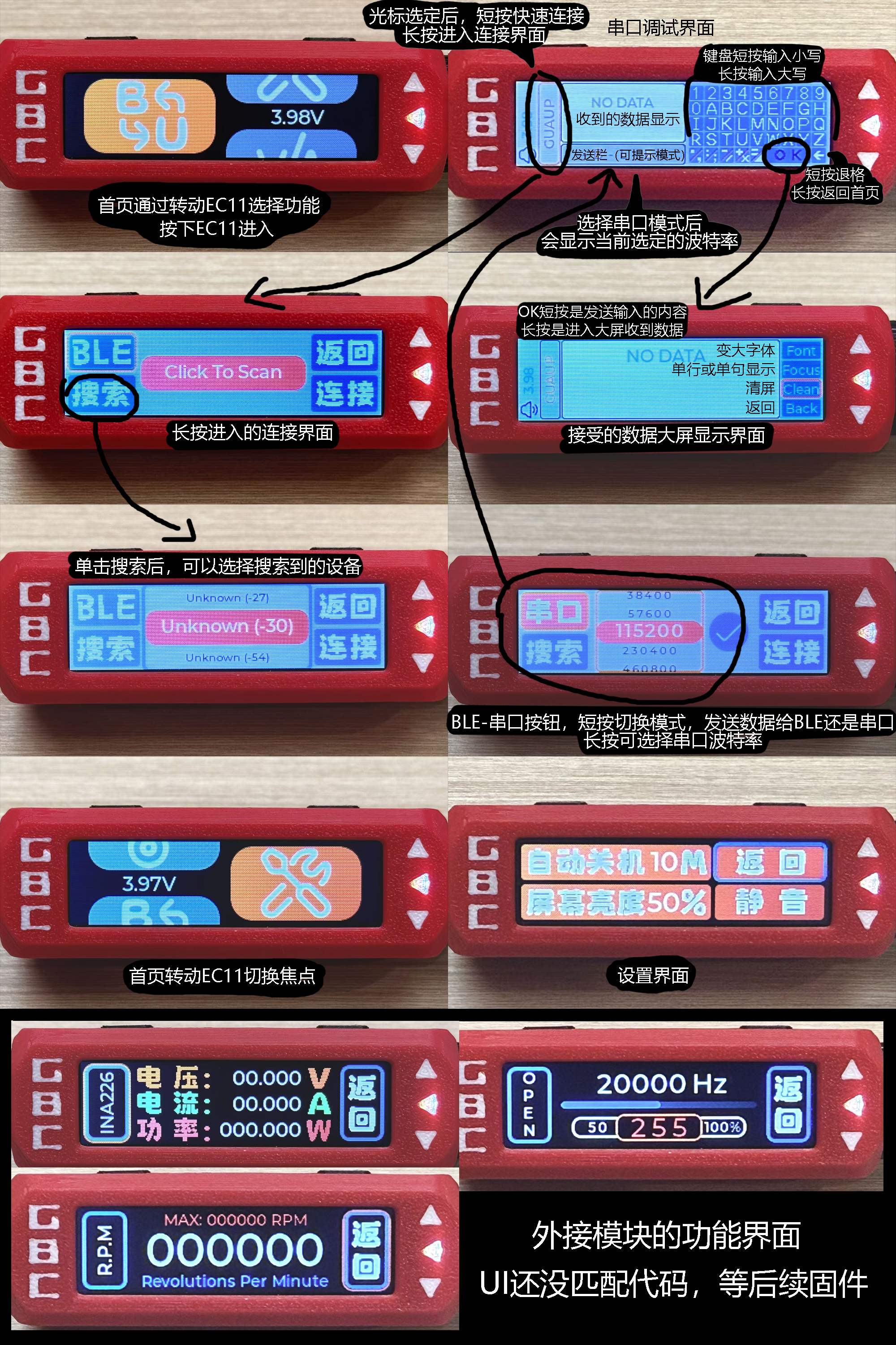

GBC迷你串口调试器 是一款可以连接<BLE>或<UART>进行收发数据的迷你调试器,同时也具有透传功能,可以当作<UART>和<BLE>之间的中继器。
后续还会出外接模块,(预计支持:功率计、高温计、转速计、测距仪、PWM调试器)
使用2.25寸TFT屏幕,通过EC11操控。
使用3500mah的18650电池,理论续航长达35小时。

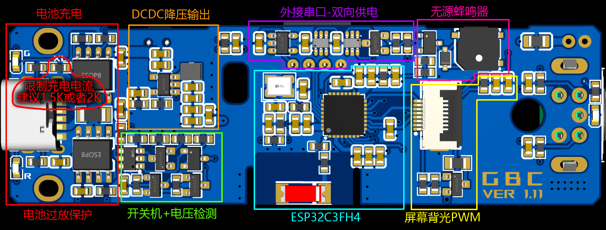

硬件说明
(复刻注意PCB厚度选1mm)
使用一节18650电池供电 (选用3500mah,提升续航)
通过SY8088AAC这个DCDC芯片输出后级的3.3V (比LDO更高的转化效率)
主控使用ESP32 C3FH4 (便宜,简单,低功耗,GPIO正好用完)
使用2.25寸TFT屏幕通过硬件SPI管脚连接MCU (尺寸和18650接近,使得外形更加紧凑)
通过EC11编码器操控 (小屏幕不方便触摸,EC11操控体验优于普通按键或5向按键)
使用无源蜂鸣器MTL-5020 (可以发出不同音高,能播放简单旋律)
使用GEK100-35 开关机芯片 (长按开机,MCU控制关机)
18650电池使用TP4056充电,使用IP3005A进行放电保护

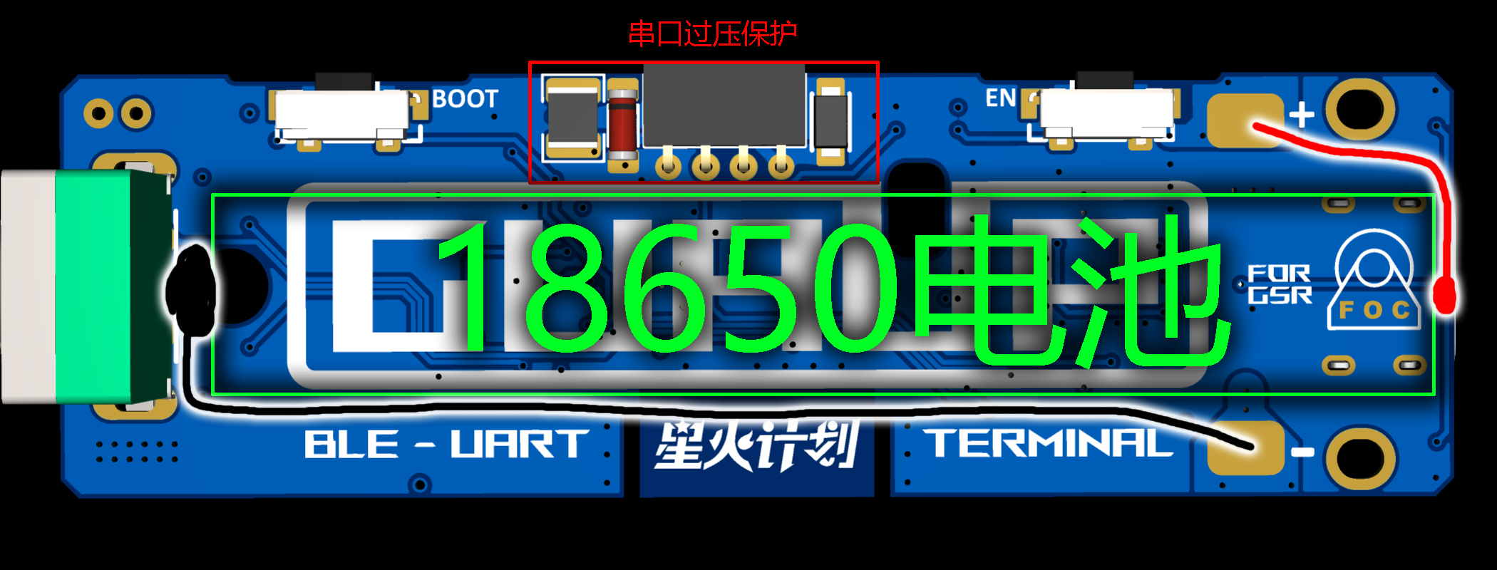

外接串口处,使用SMF5.0CA+双LM66100+XC6219B332MR
(防止高压意外进入,可以控制3.3V输出给外接模块,方便连接USB转TTL模块烧入固件)
UI简介
使用VSCode + PIO
通过TFT_eSPI驱动ST7789
LVGL8.3.11使用SquareLine Studio画的界面
操作演示等空一点了也会拍视频上传B站,
外接模块原理图都还没画,兄弟们先等等。
注意事项
因为想实现,既能连接USB转TTL模块的5V给GBC供电,方便烧入固件,
又能外接模块的时候可以给模块供电3.3V,所以改了一下PCB,
但是过年了JLC放假了,所以还没打板验证,不过基本应该没啥问题了
