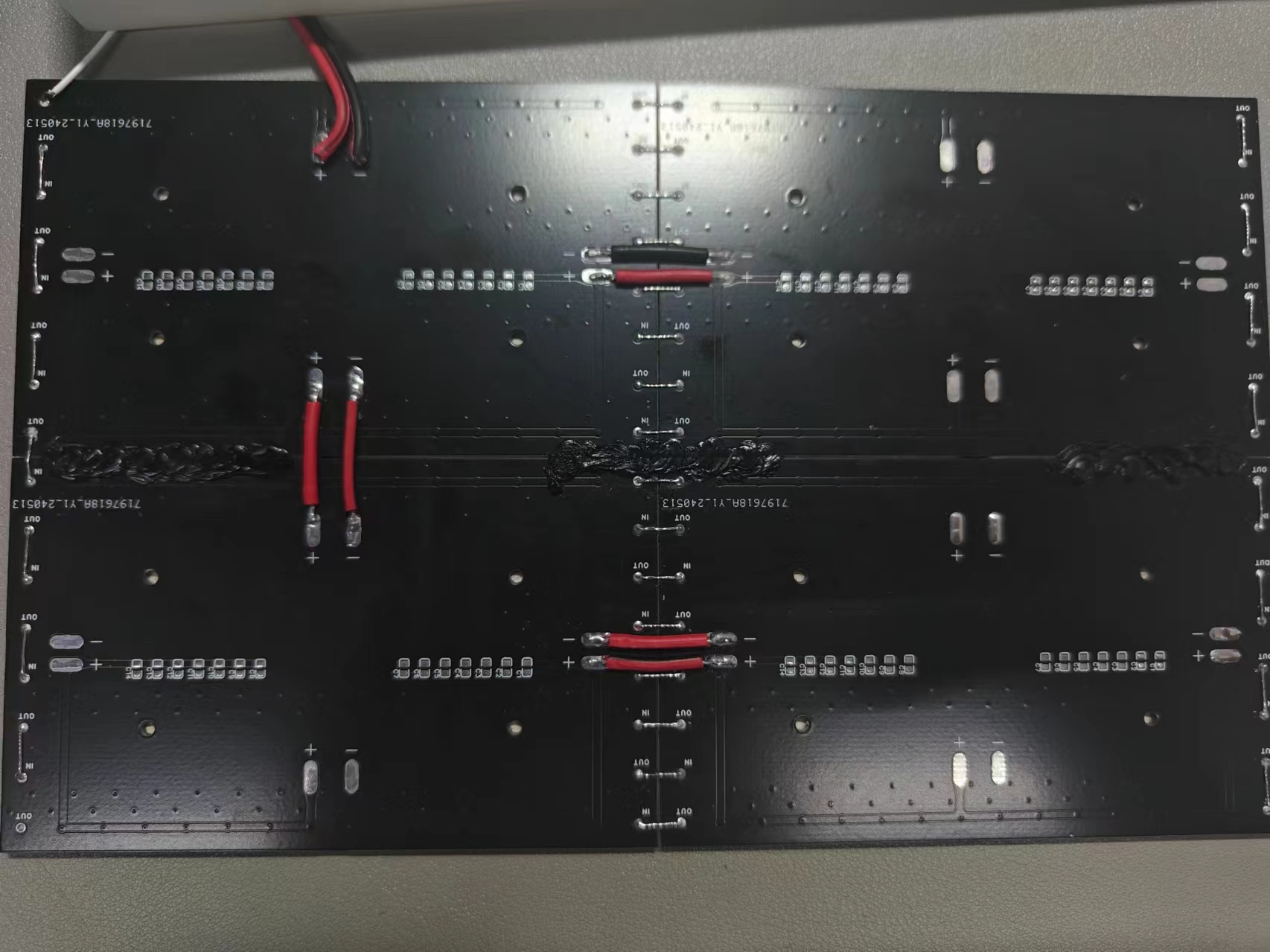

改项目由四块100×60的PCB拼接而成,原作者的尺寸较大,不能免费打板,所以改成了较小的尺寸。

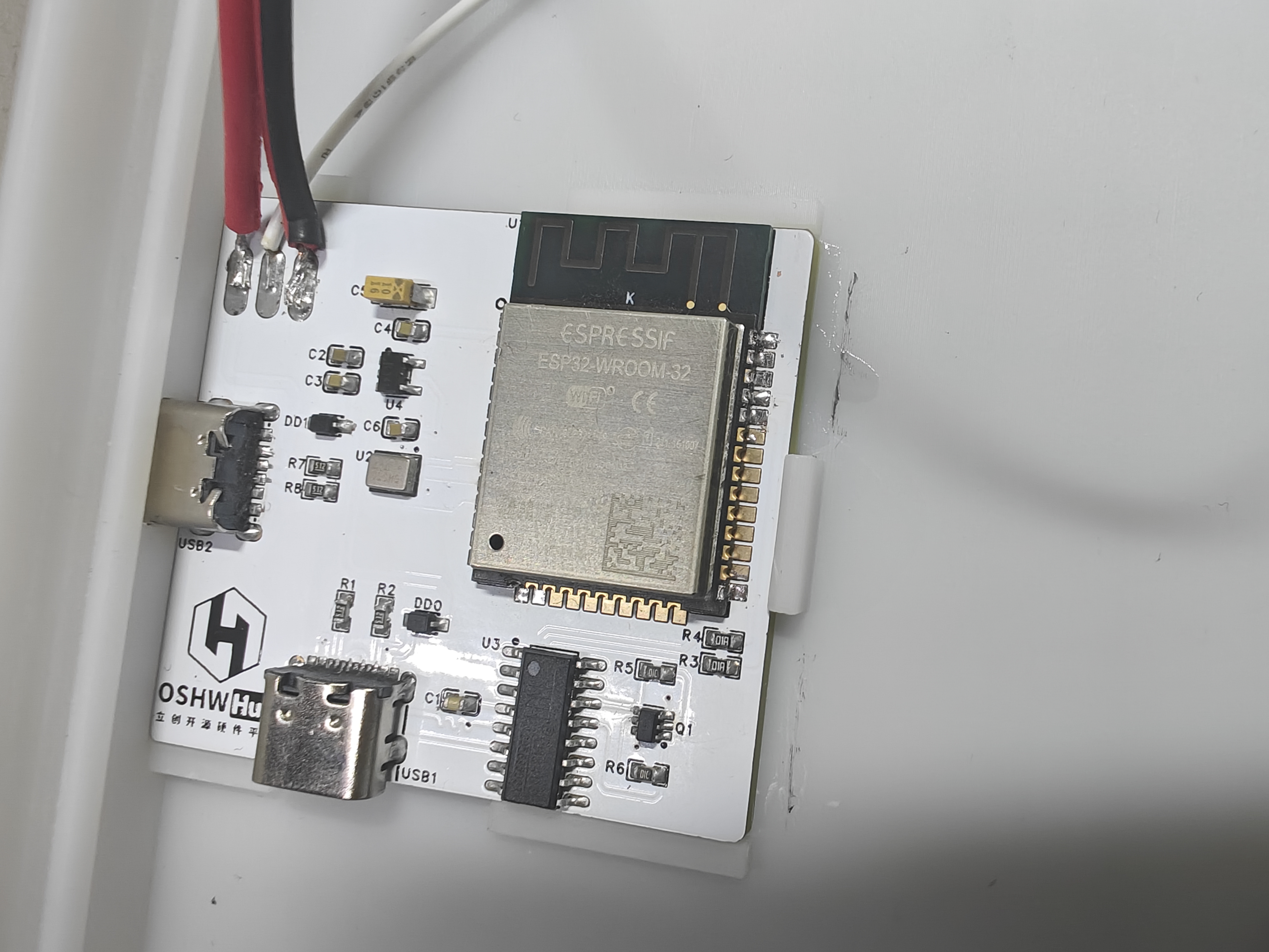

控制部分和灯板分开更加方便焊接,同时也可以自由选择灯板数量(注意供电功率!!!)

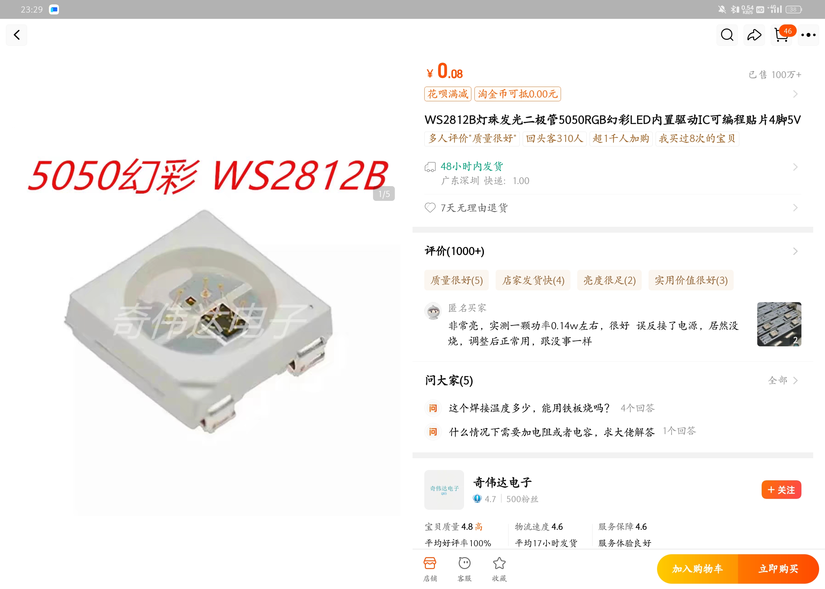

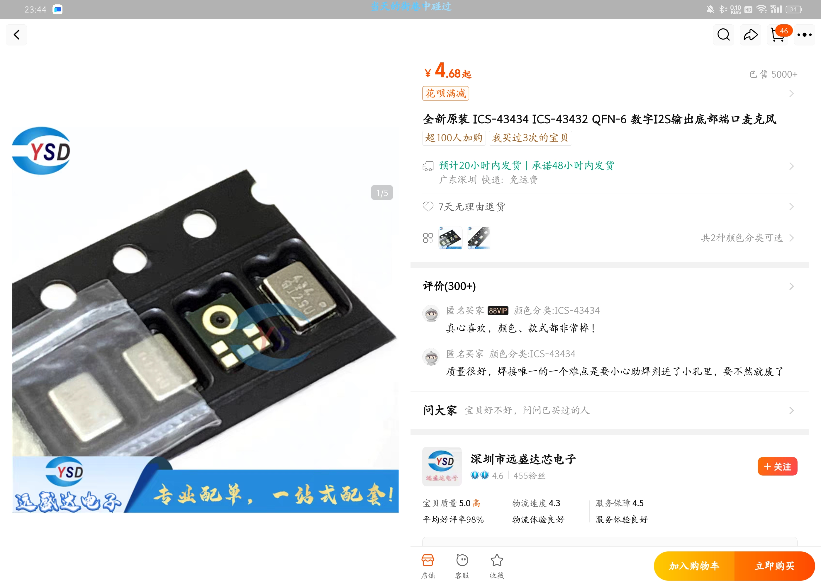

不要完全按照BOM购买元件,淘宝可以买到更便宜的灯珠(建议多买几个备用,也不要太多),麦克风型号不要买错了。

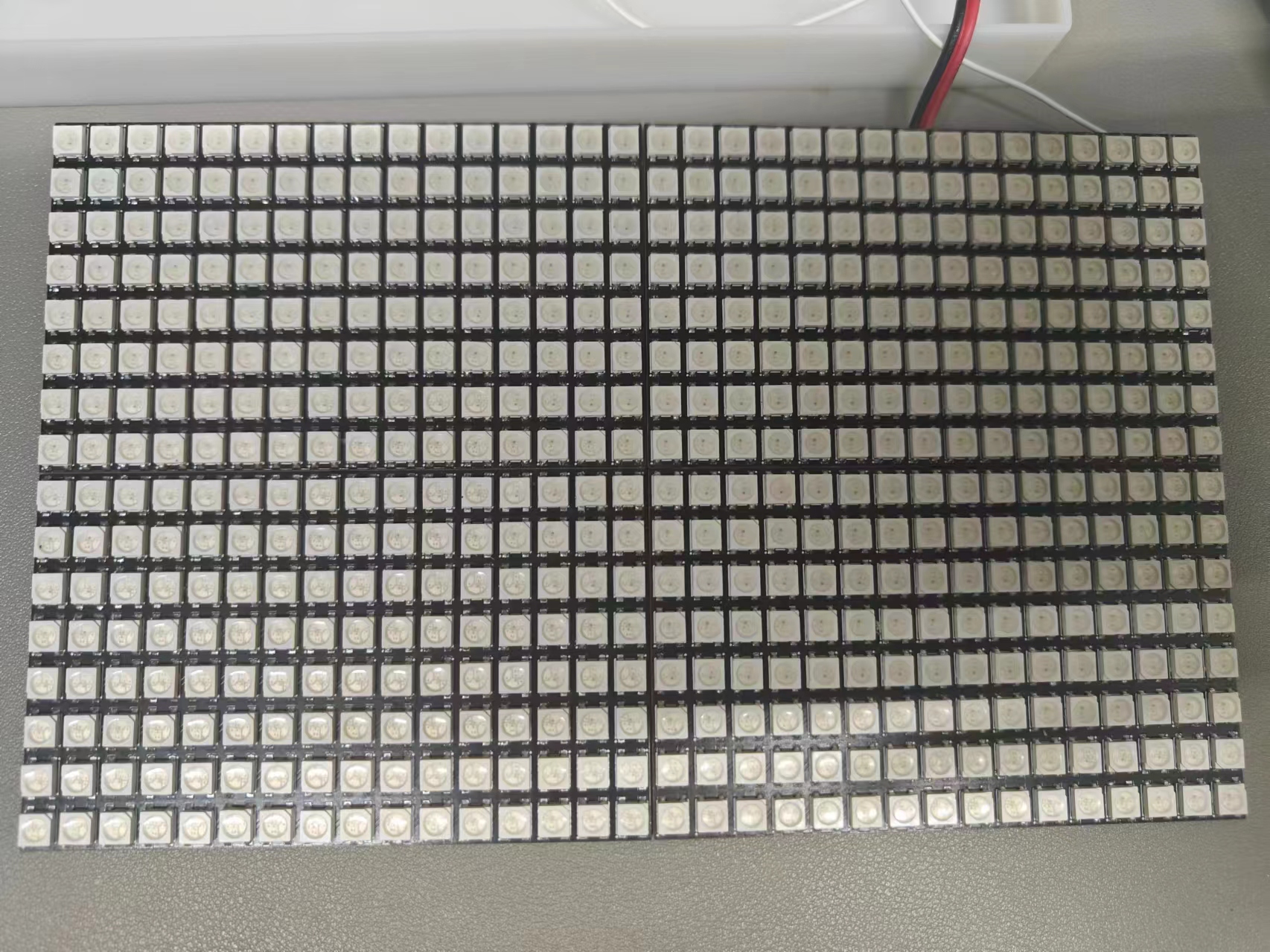

正面
焊接灯珠时注意丝印,不要焊反了。
背面

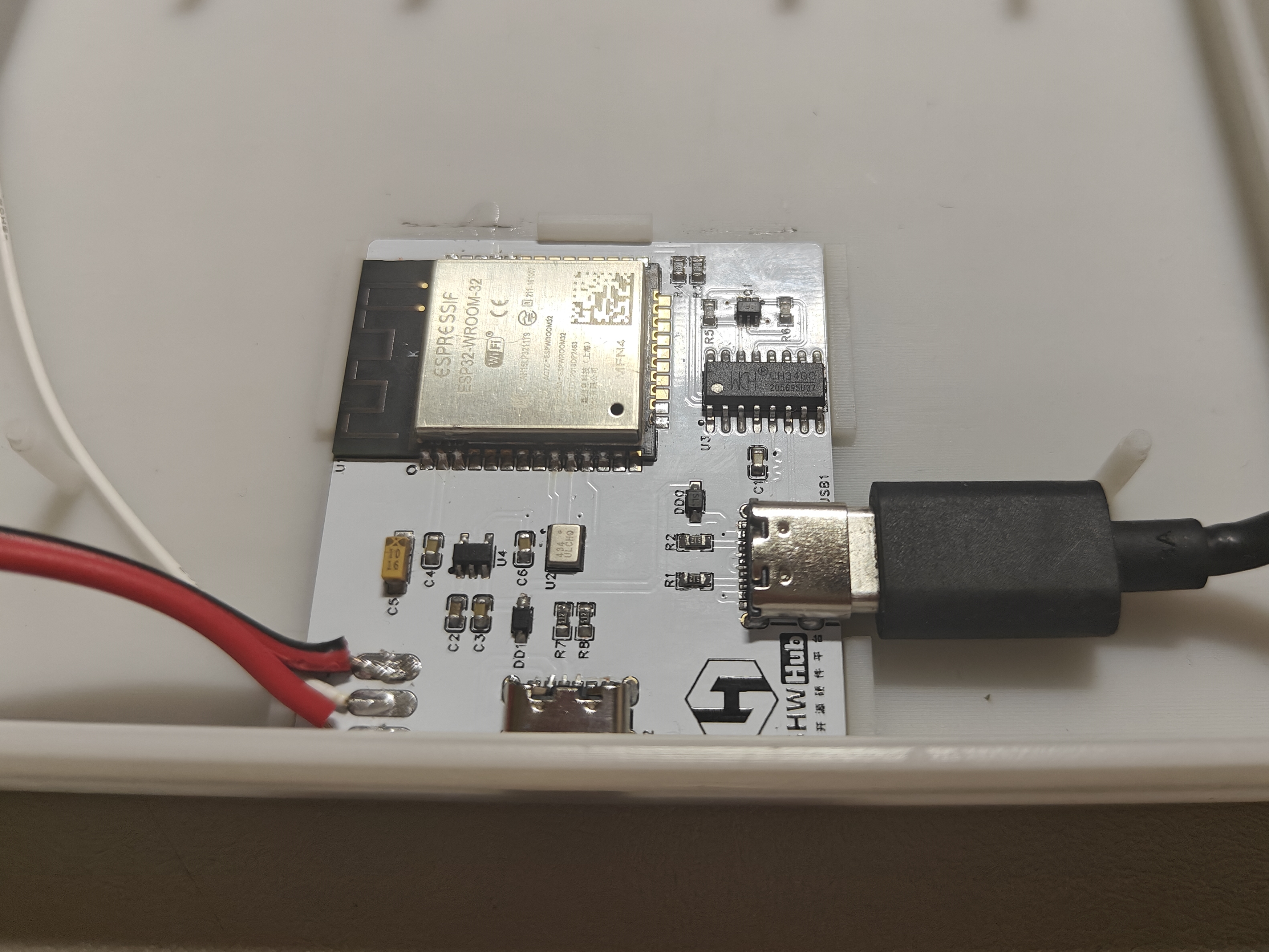

每块板子的信号用线连起来,电容我没焊也没影响使用;电源线注意正负,不要反了;焊接麦克风时要压一下,把多余的锡挤出来。
将控制板固定在外壳上
将数据线插在这个上(USB1)。

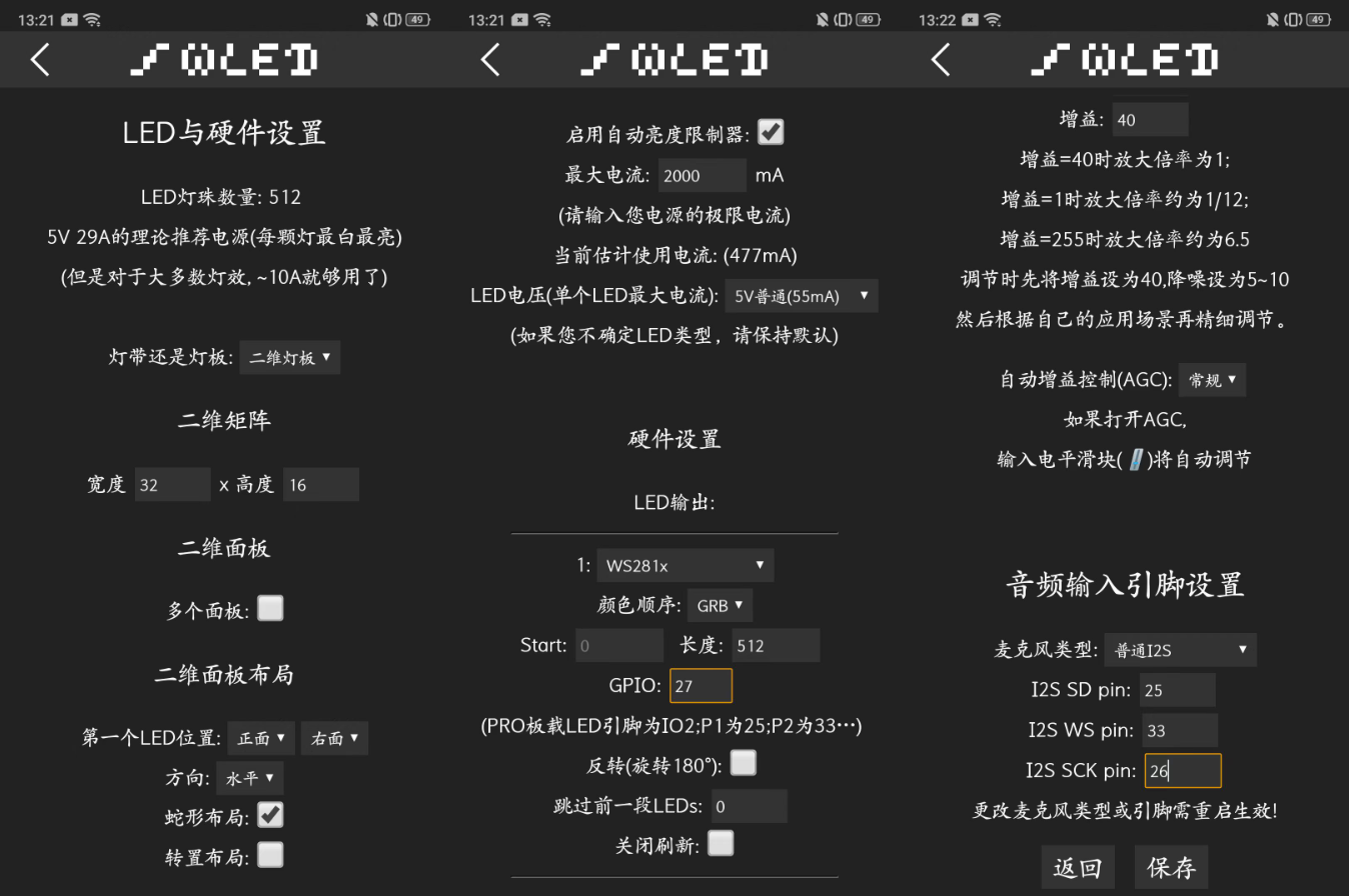

烧录网站链接:中文固件(烧录的过程和WLED一样,这里不过多描述,B站有教程)
WLED官方链接
WLED配置

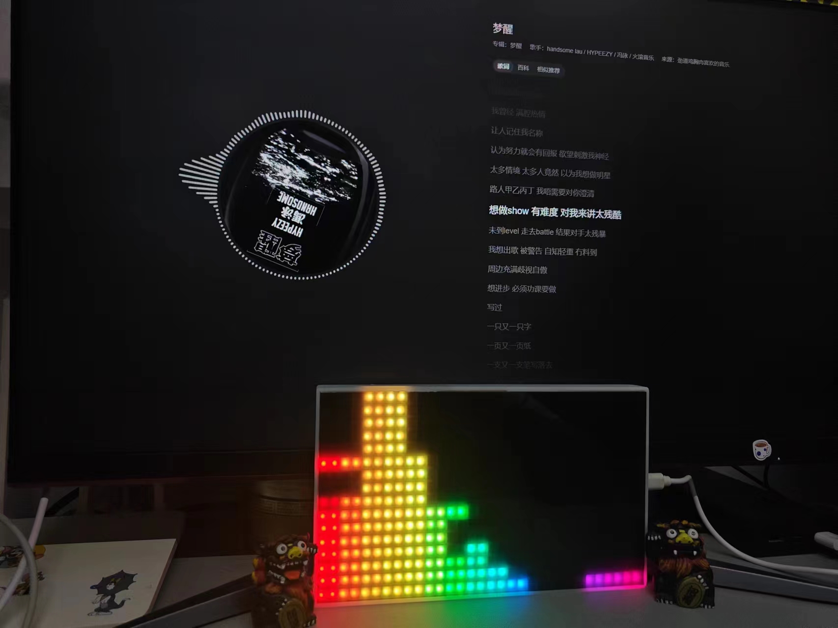

烧录完成先测试是否好使再将灯板、光栅格、均光膜等组装好
效果图
