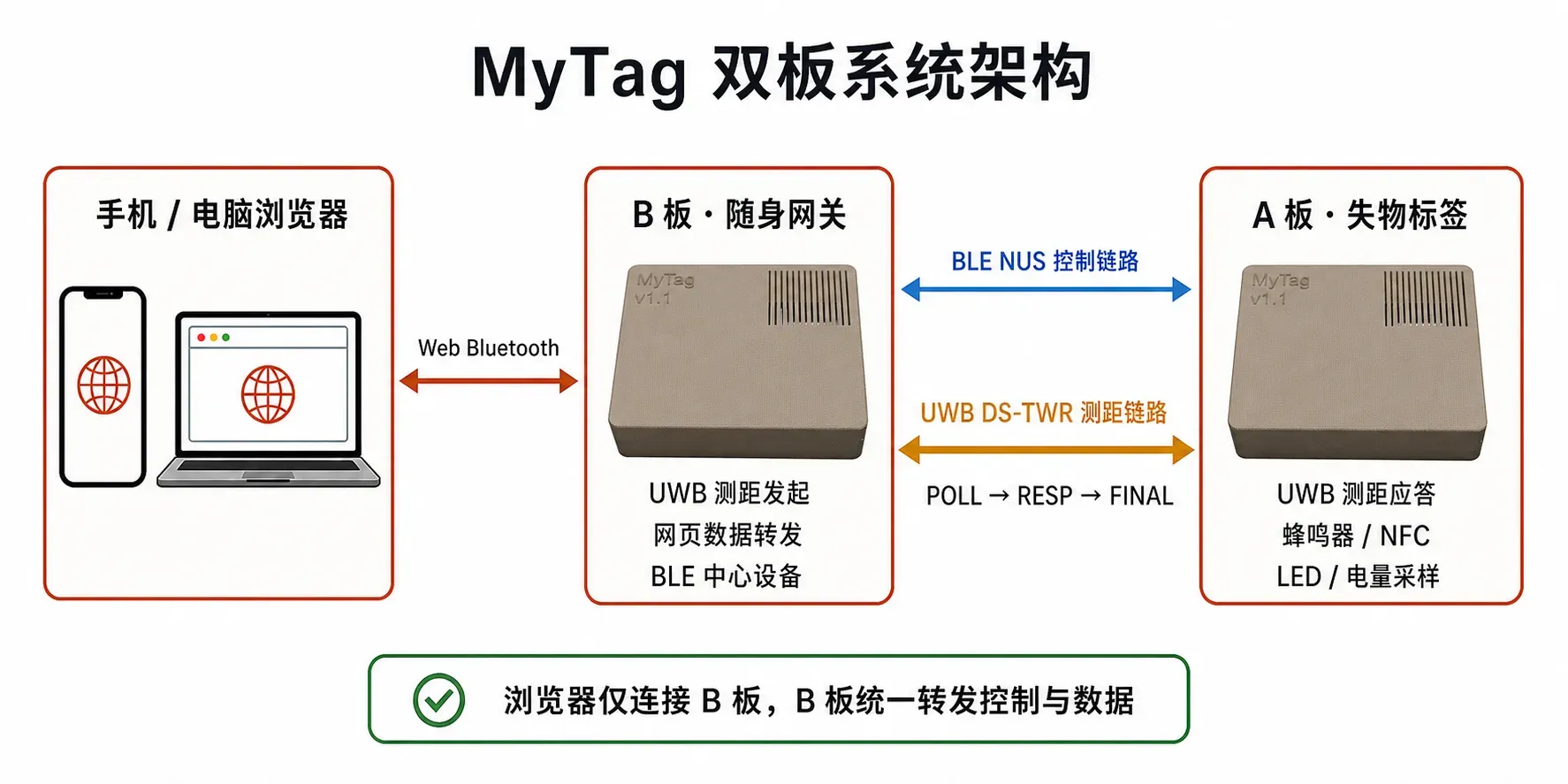

1. 双板系统架构
A、B 两块板硬件主体相近,但软件角色不同。A 板随物品移动,负责 UWB 应答、蜂鸣提醒、NFC 信息、LED 和电量采样;B 板作为随身网关,负责发起测距,并通过 Web Bluetooth 与浏览器通信。
浏览器只直接连接 B 板。B 板收到网页命令后,通过第二条 BLE NUS 链路控制 A 板,并将 A 板的状态、RSSI、电量和 UWB 响应封装后转发到网页。这样可以避免手机同时管理两台 BLE 外设,也让网页协议保持统一。
图1:A/B 双板通信示意图

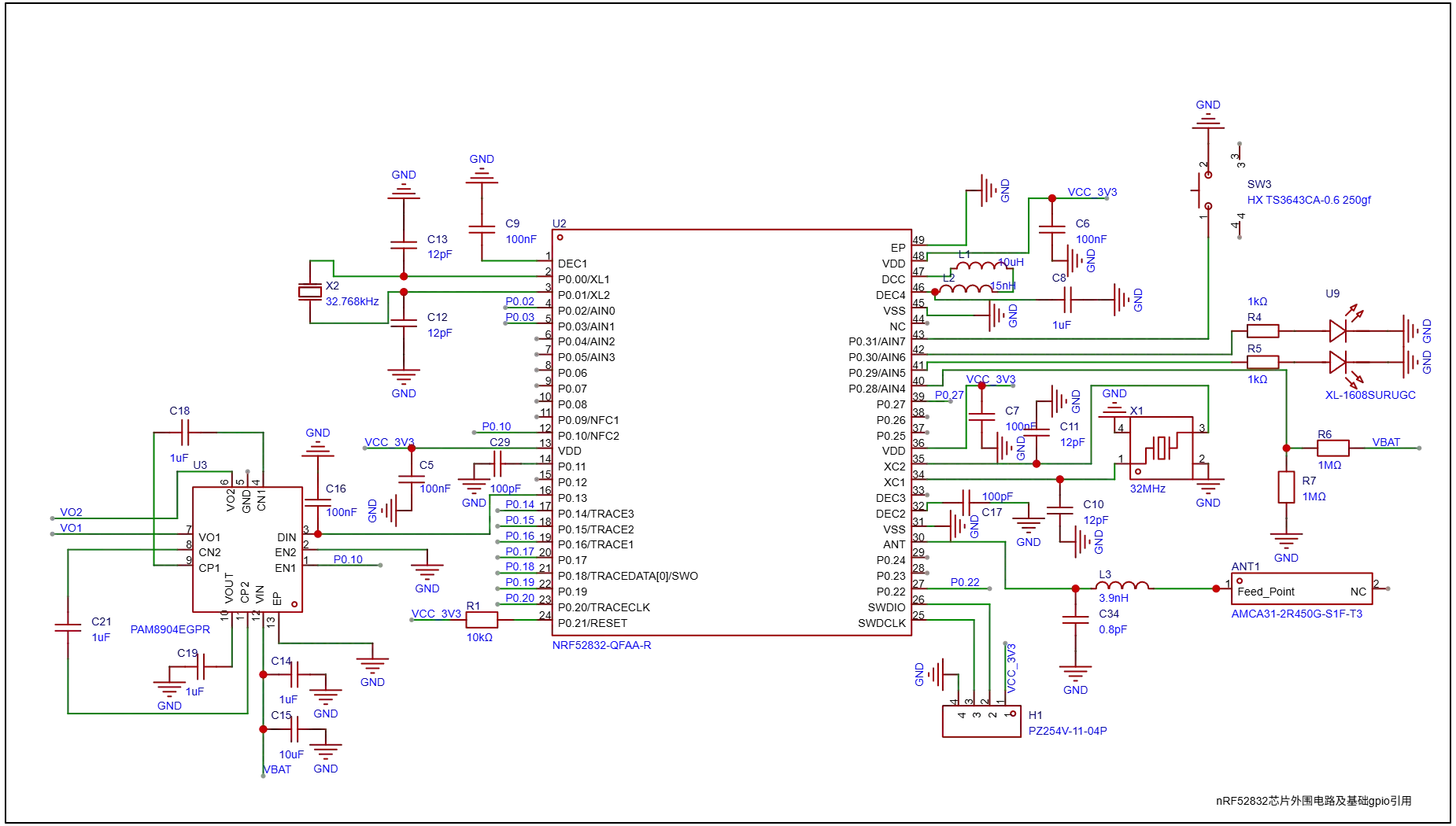

2. 主控与 BLE 电路
两块板均采用 nRF52832-QFAA。芯片内部集成 2.4 GHz BLE 射频、ARM Cortex-M4F 内核和常用数字外设。固件基于 S132 7.2.0,可同时承担 BLE 外设角色;B 板还承担中心角色,用于主动扫描并连接 A 板。
32 MHz 晶振供高频系统和射频使用,32.768 kHz 晶振作为 BLE 低频时钟。晶振、负载电容、芯片电源脚和去耦电容应靠近主控放置。2.4 GHz 射频引脚经匹配网络连接天线,匹配值应以最终 PCB 和外壳状态下的实测为准。
图2:nRF52832、时钟与 BLE 射频电路

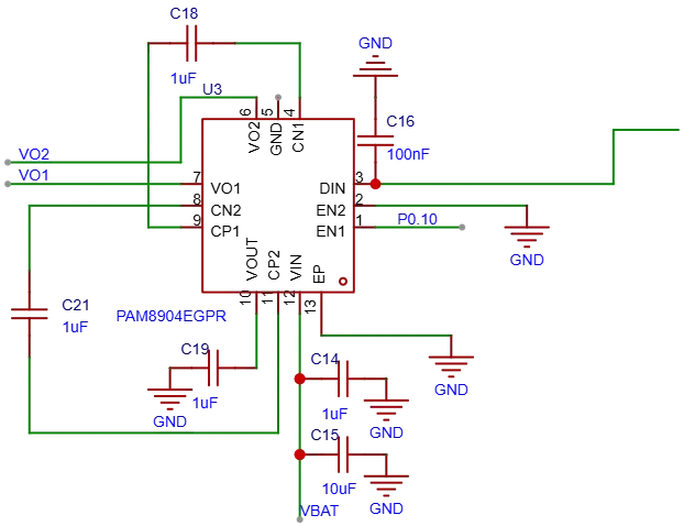

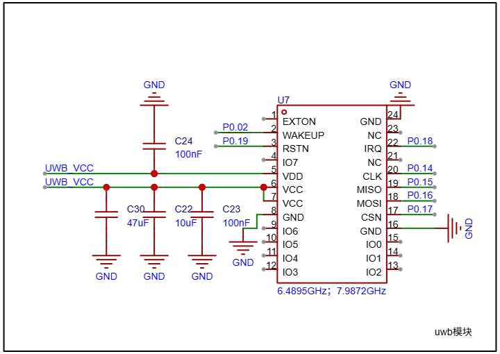

3. UWB 模块与供电控制
UWB 模块通过 SPI 与 nRF52832 通信,SCK、MOSI、MISO、CS 分别使用 P0.14、P0.16、P0.15、P0.17,另有 P0.18 IRQ、P0.19 RST 和 P0.02 WAKEUP。P0.27 控制 UWB 电源,当前硬件为低电平上电。
该模块对上电顺序较敏感。直接在 BLE 已运行时执行完整上电流程可能与 SoftDevice 时序冲突,因此固件启动 UWB 时会先在 Flash 0x7E000 页写入带反码校验的启动标志,然后复位 nRF52832。第二次启动时,程序在初始化 BLE 之前读取标志并给 UWB 上电,成功后再恢复 BLE。启动过程中浏览器短暂断开属于正常现象。
图3:UWB 模块、SPI 与电源控制电路

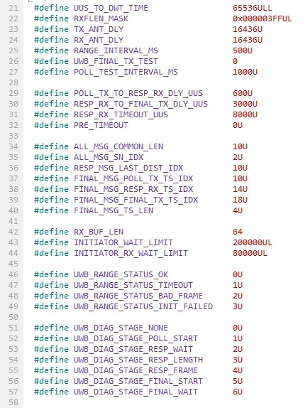

4. UWB 测距过程
测距采用 DS-TWR。B 板发送 POLL,A 板接收后按设定延时发送 RESP;B 板收到 RESP 后延时发送 FINAL;A 板收到 FINAL 后利用各帧的发送、接收时间戳计算飞行时间和距离,再通过 BLE 将结果返回 B 板和网页。
本项目调试时按步骤验证了“POLL 发出、POLL 接收、RESP 发出、RESP 接收、FINAL 发出、FINAL 接收”六个阶段。国产兼容模块的延迟发送和 PHY 配置必须两端一致,不能只根据寄存器初始化成功判断测距链路已经正常。
图5:DS-TWR 时序定义(app_uwb.c)

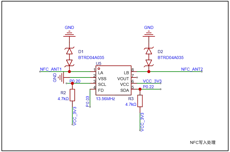

7. NFC 电路
A 板通过 I2C 连接 NTAG I2C Plus,SCL 使用 P0.20,SDA 使用 P0.22,P0.03 连接场检测引脚。网页将文本或 URL 分片发送给 A 板,A 板再写入 NFC 标签。
NFC 识别距离主要取决于线圈尺寸、匝数、谐振匹配、安装位置和手机天线方向。外接线圈应尽量缩短连接线,远离电池、地平面和金属件;更换线圈后应重新检查谐振和读写稳定性。
图8:NTAG I2C Plus 与外接线圈电路

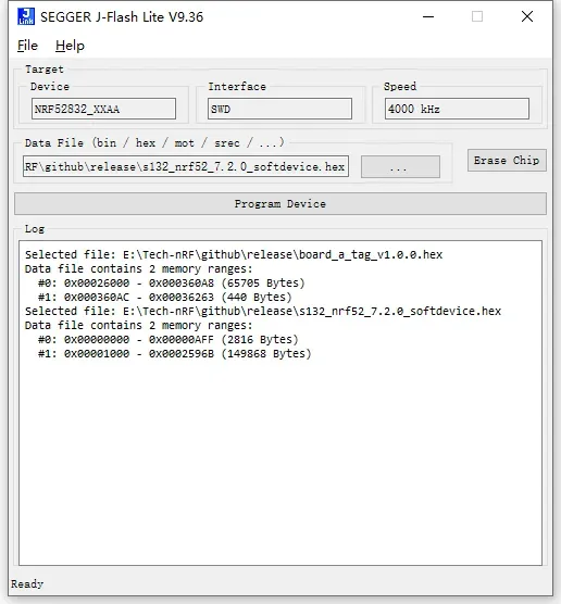

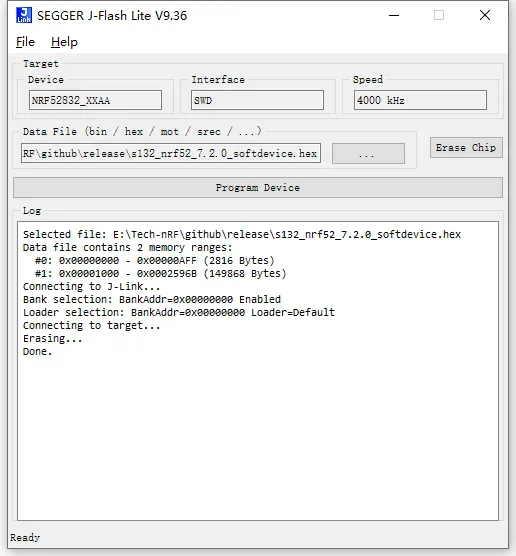

程序烧录
下载J-Flash Lite (我使用的是v9.36)
连接ARM仿真器
如图配置软件并点击确定
进入主界面后点击三个点选择文件

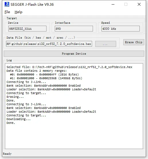

首先烧录蓝牙栈,选择从附件中下载的s132_nrf52_7.2.0_softdevice.hex
选择成功后连接仿真器与板子,确认连接好后先点击'Erase Chip'
出现图中提醒后即为清理成功(若提示连接不上设备则优先检查nrf主控芯片焊接和仿真器连接是否正确),接着点击'Program Device',如图即为烧录蓝牙栈成功

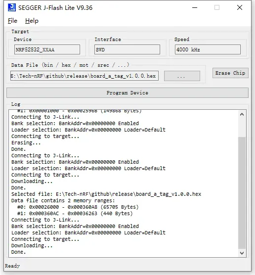

接下来继续点击三个点并选择board_a_tag_v1.0.0.hex(A板主程序)并直接点击'Program Device'烧录(注意此时不要点击Erase Chip)。下图即为烧录成功
至此,A板(失物端)烧录完成。
B板(寻找端)烧录步骤与A板相同,只不过将A板主程序换成board_b_gateway_v1.0.0.hex的B板主程序
其它流程仍然是先选择蓝牙栈固件➡Erase Chip➡点击烧录➡选择B板固件➡点击烧录

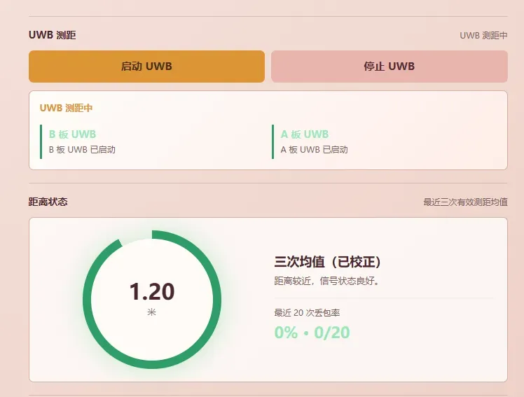

  4. 点击界面中的'连接 CC-UWB-GW',此时网页应自动扫描B板,稍作等待后点击配对扫描出来的'CC-UWB-GW'
  5. 配对成功后系统会自动扫描并连接A板,如图:(若两轮自动连接均失败,可手动再次点击'连接A板',若仍失败,请检查A板状态与焊接)
  6. 连接成功后web端可自动显示A B板的电池电压,估算电池电量,蓝牙信号强度,并开放对于两板的灯光控制以及对A板的蜂鸣器和NFC控制
  7. 此时点击'启动UWB'按钮,可自动对两板的UWB模块进行唤醒以及上电并进行初始化,整个过程可能较久(约50s左右) 注:UWB上电过程中产生蓝牙断开为正常现象
  8. 两板均上电成功后,web端会自动不断进行uwb测距结果刷新
  9. 由于UWB模块耗电量较大,测距完成后请点击'停止UWB'以提高续航

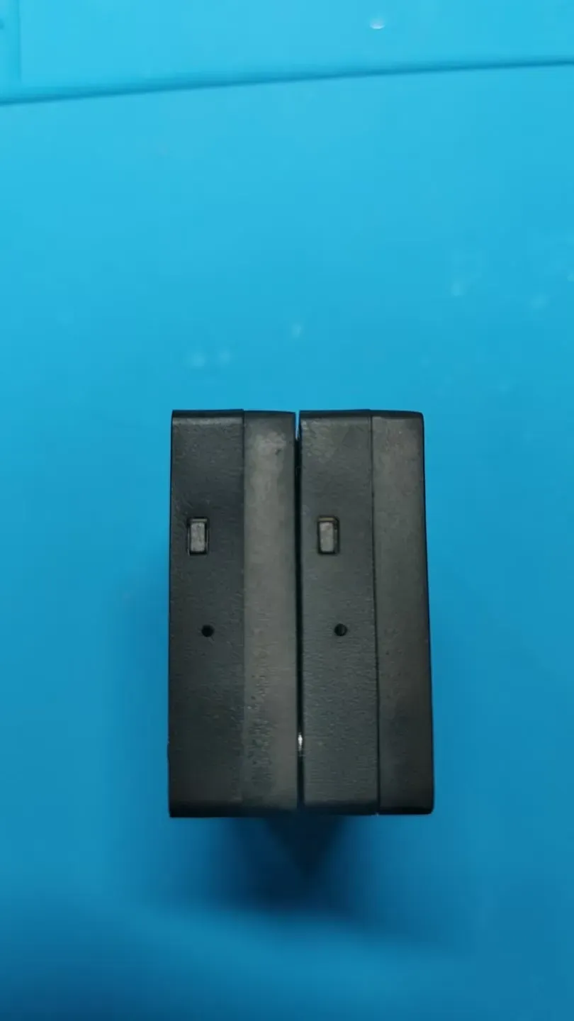

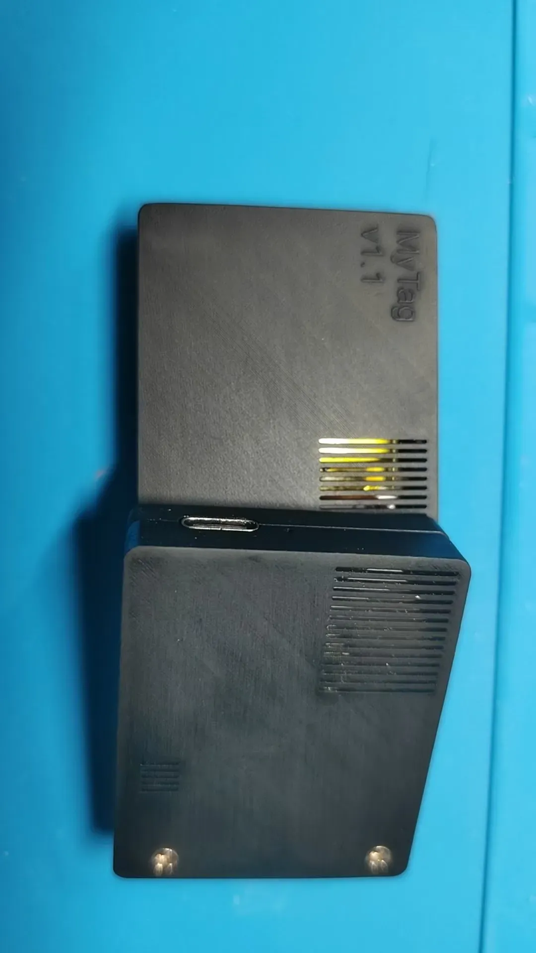

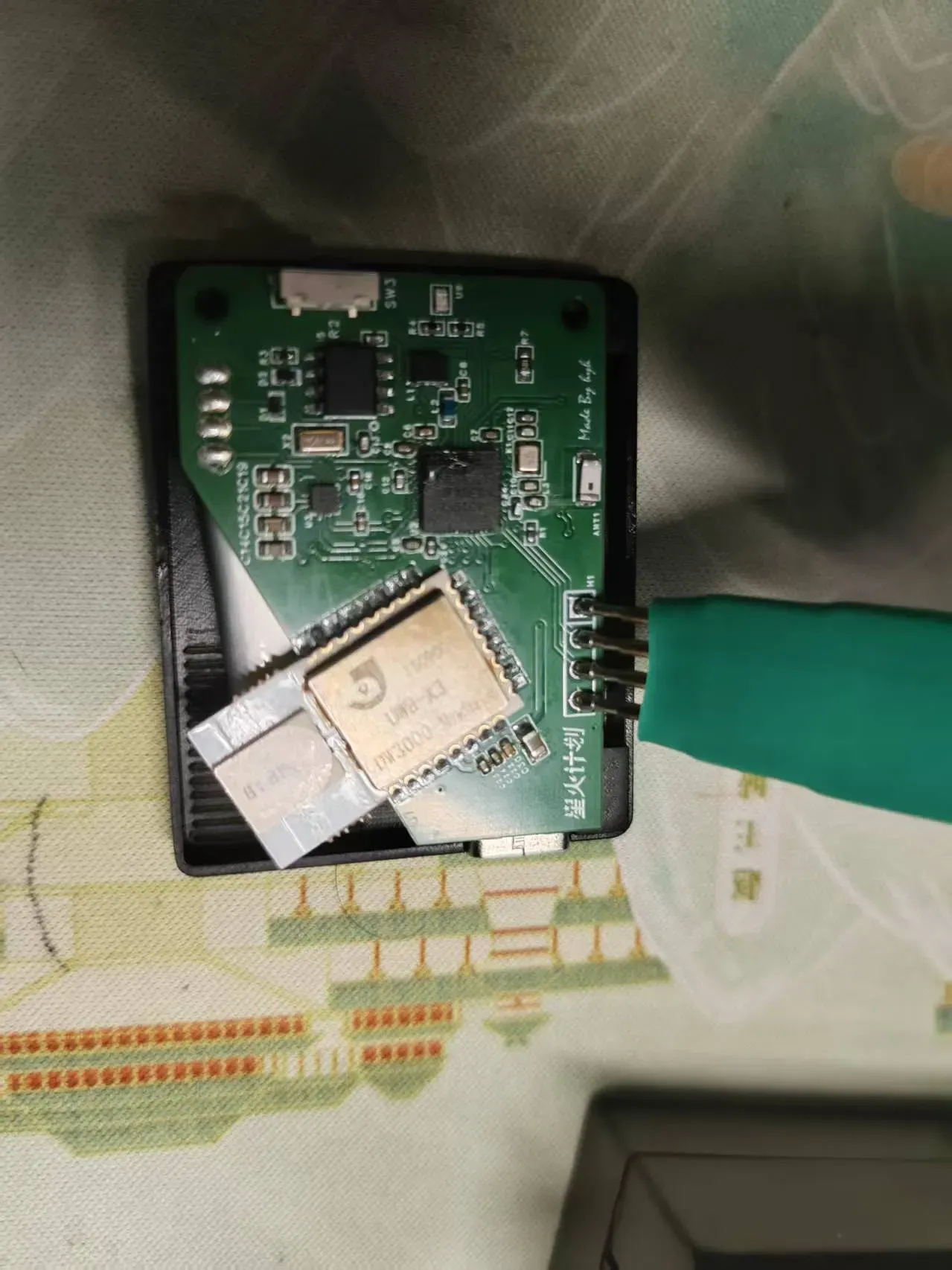

实物图

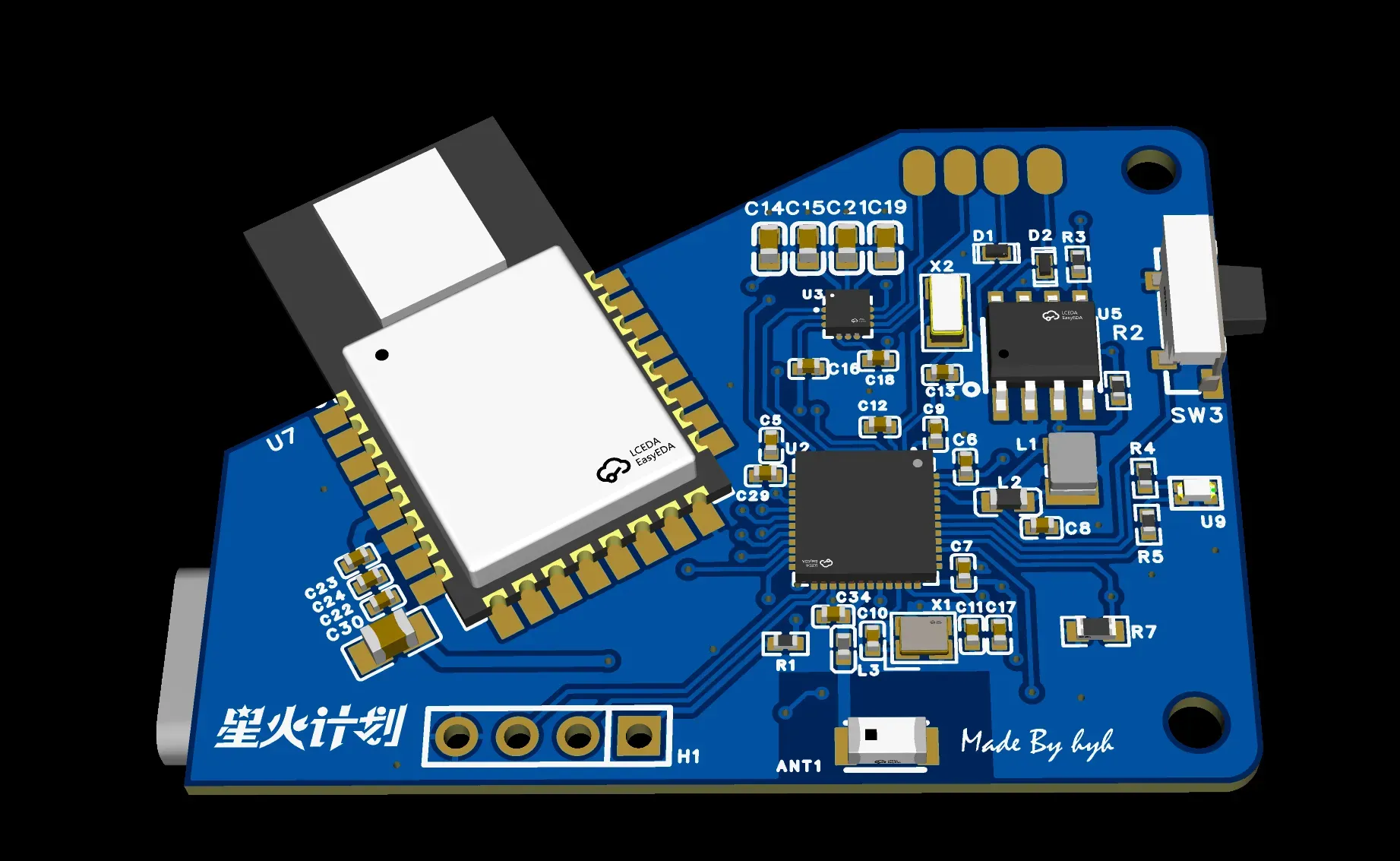

主板渲染图:
3D外壳装配体渲染图:

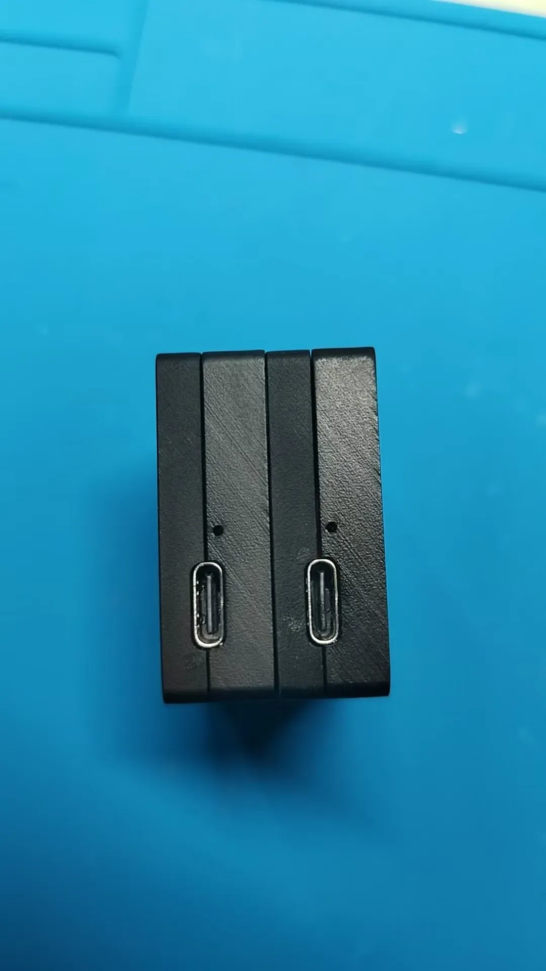

装配体实拍图:
