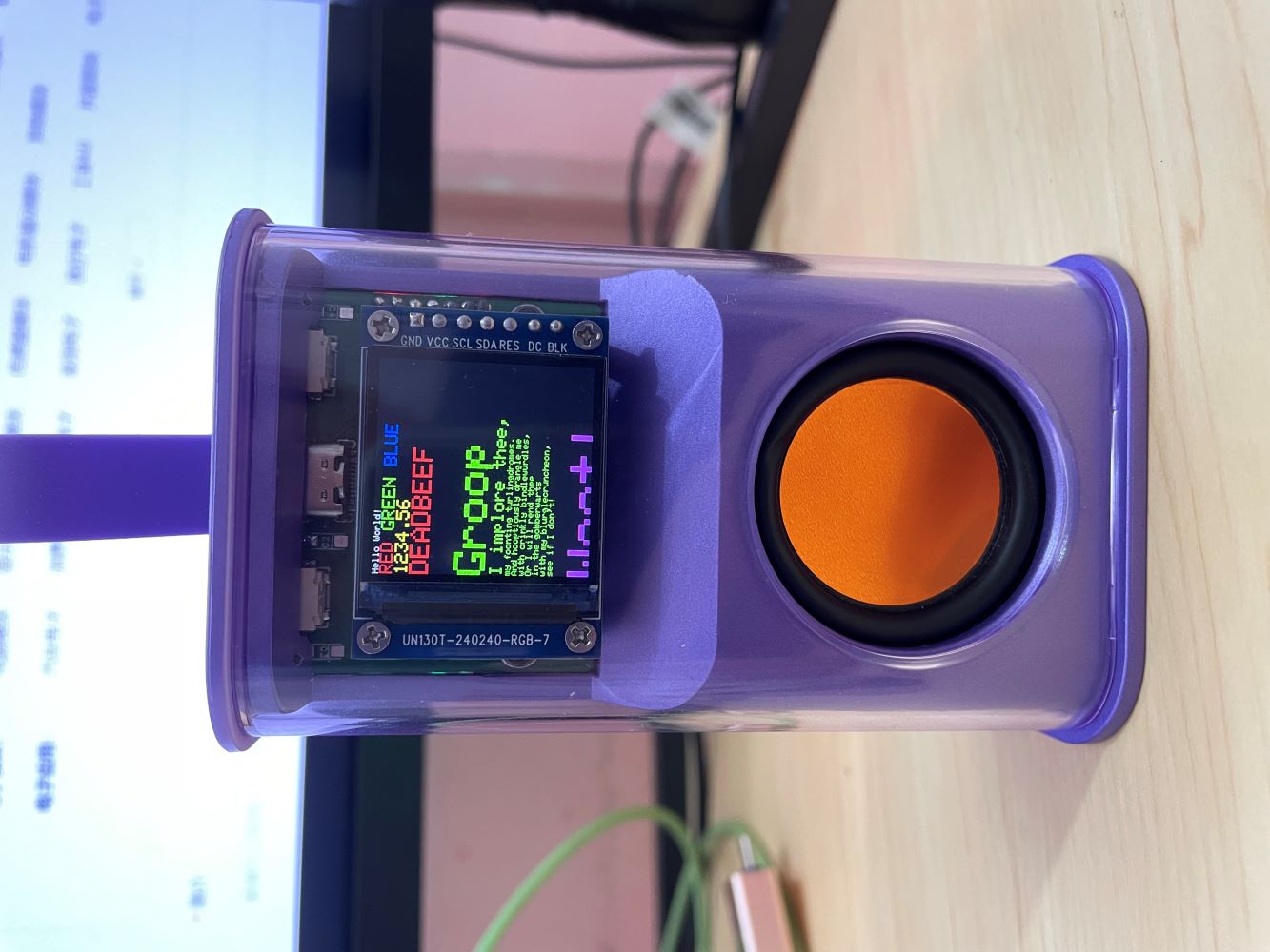

首先看改装后效果
内部主板效果

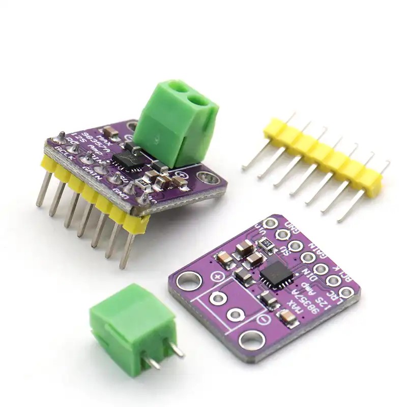

1. MAX98357,负责DAC转换以及音频放大(如下图)

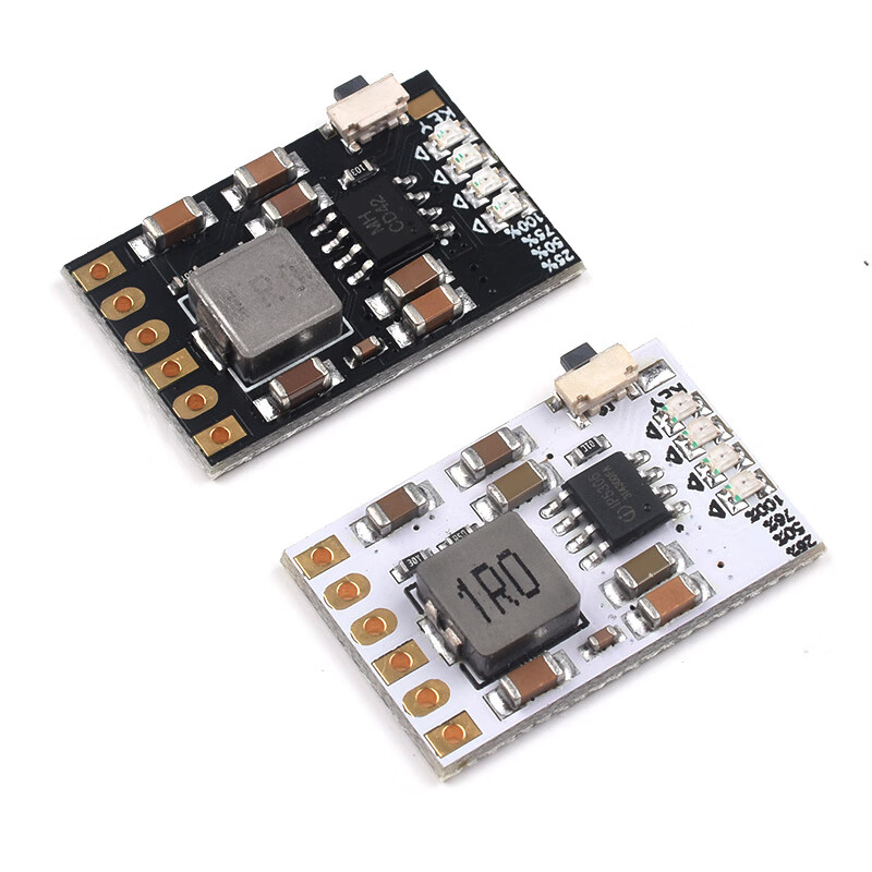

2. 电源模块CD42负责充放电管理(带有开关机按键),也可以用类似充电模块代替(如下图)
3. 1.3寸IPS屏幕,分辨率240x240,驱动为ST7789,接口为7针(如下图)
把模块按主板上提示连接即可
