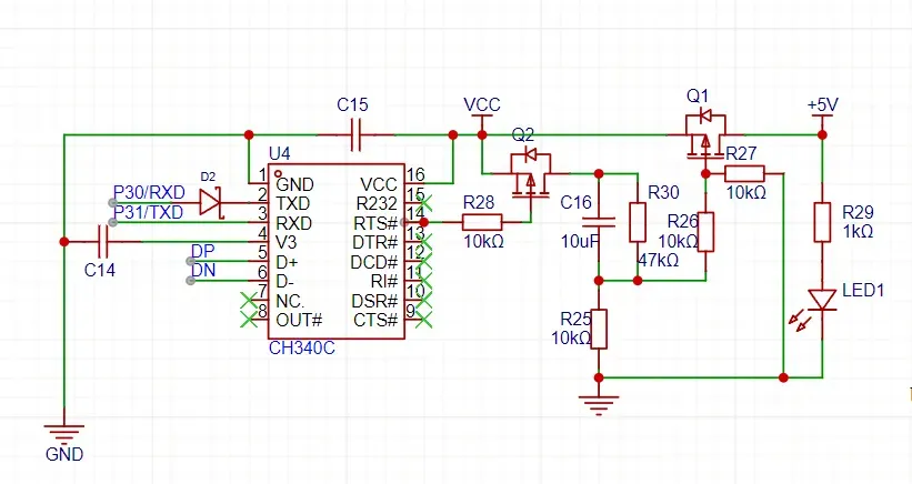

51单片机最小系统 8位流水灯 独立按键 自动下载电路 电源引出
项目功能
本设计是STC89C52RC为核心的单片机开发板;设置有2个独立按键,功能分别自己定义,有复位按键,有电源引出,有自动下载电路
自动下载电路原理分析
图中的Q1和Q2是PMOS管,S(源极),G(栅极),D(漏极),常见用法是S极接电源VCC固定电压,当G极电压比S极低一定值则MOS管导通,即S和D极导通。
对于这个电路来说,不下载程序时,RTS为高电平,Q2的S和G极之间电平相同,Q2截止,此时Q1的G极下拉到GND为低电平,则G极和S极之间产生压差,Q1为导通状态,VCC可以经过Q1给单片机5V供电。
当下载程序时,RTS为0电平,此时Q2的G极被拉到0电平,Q2导通,那么电容C4上端被加上了VCC,因为电容两端电压不能突变,此时C4两端电压都是VCC,则Q1的G极电平变为VCC,此时Q1截止,则单片机的5V被断开了,单片机断电。
电容C4会通过电阻R6放电,则经过一定时间的放电之后,电容C4两端会产生压差,C4下端的电平相当于VCC在电阻上的分压,也就是说Q1的G极电平又变低了,此时Q1导通,单片机恢复供电。
所以下载程序时相当于给单片机断电上电了一次。
