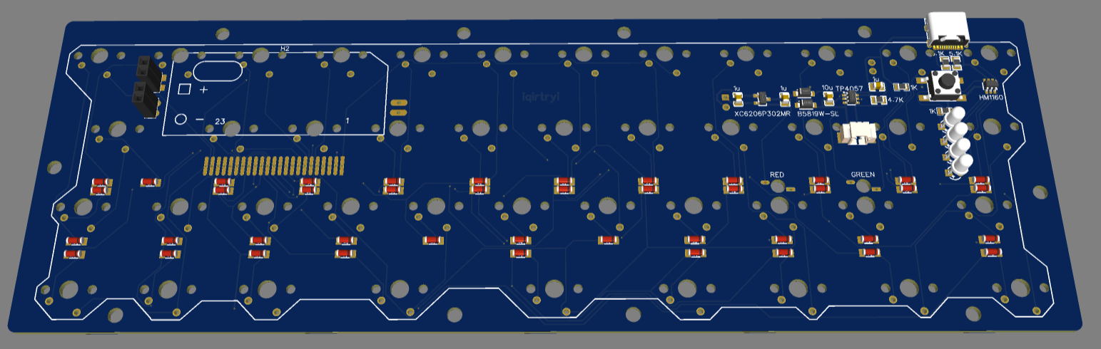

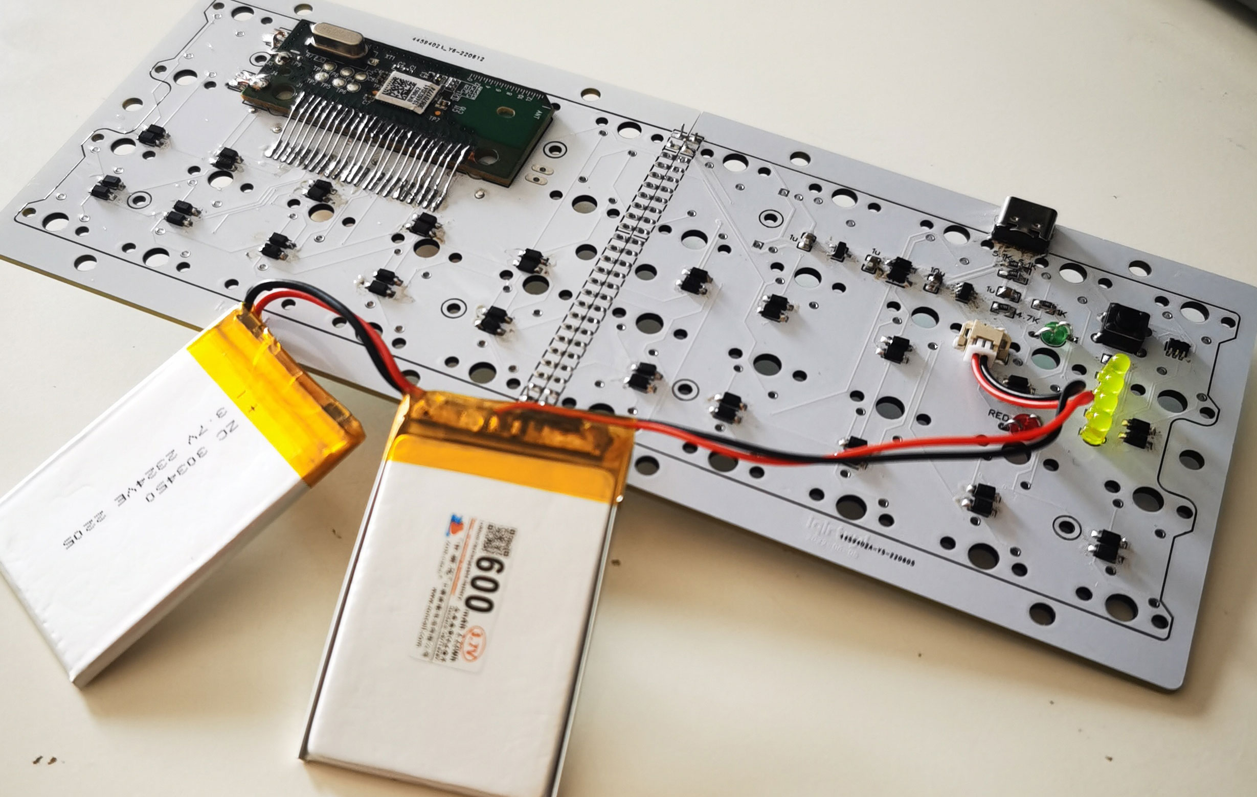

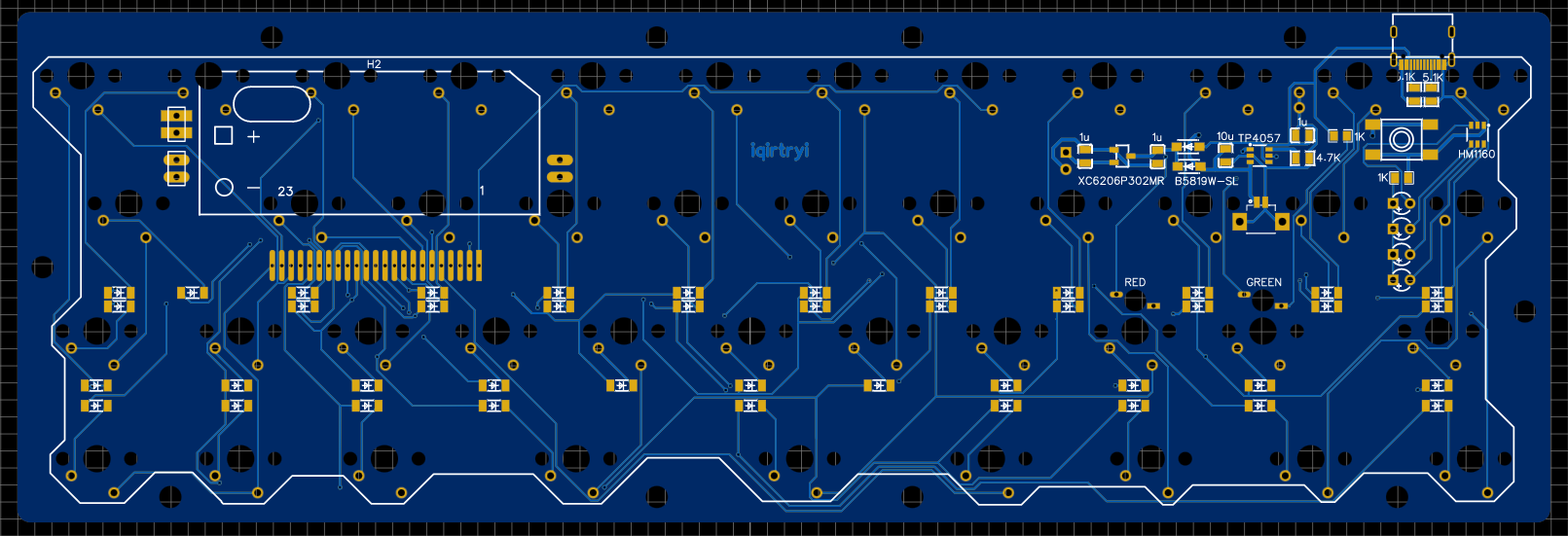

采用的主控拆自罗技K230键盘,主控板与键盘主板用元件脚焊接好,尽量采用细的连线,细的漆包线更好。
制作过程可参考:https://oshwhub.com/iqirtryi/K230-PKB40
配置了1200mAh的锂电池(中顺芯的超薄双胞胎款),使用TP4057做充电管理,有LED显示正在充电、充满状态。
加装了HM1160做检测电量,虽然不常用,但反正元件价格便宜,制作简单,装上试试也无关系。

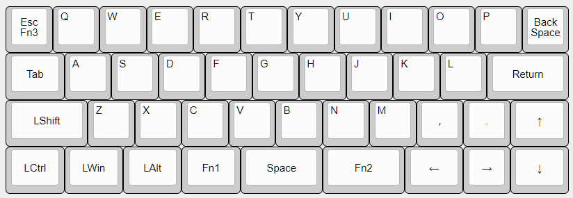

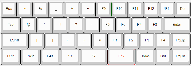

0层:字母+功能键,Fn1进入数字键盘与标点符号区,Fn2进入F功能区和标点符号层。轻点Fn3,输出Esc,长按进入软件快捷键和媒体键层。
更新:为了便于逗号句号作为中文输入法的翻页,独立方向键稍作改变。
双手放键盘上打字时,两拇指直接往下按按Fn1加Fn2即可切换中英文,Fn1加空格切换大小写键。
按住Fn2,方向键即变为pageup、pagedown、home、end,退格键为Del键,方便快捷。

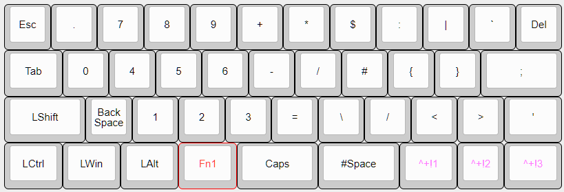

1层 :左边为完整的数字小键盘与运算符号,方便左手单手输入数字。右边为部分标点符号,所有标点符号尽量按个人习惯和易于记忆布置,如?就是Fa发问的F位置,#就在井号的J位置…… +-×/=兼顾数字键盘的使用。
2层:左边为部分标点符号,右边为F功能键区,右下角由方向键变为pageup、pagedown、home、end。

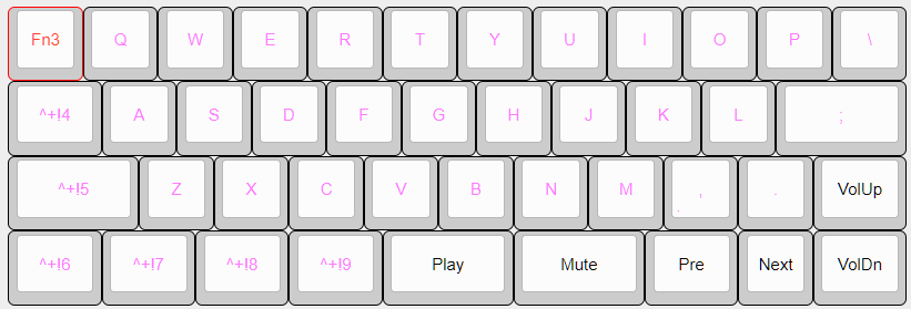

3层:软件快捷键和媒体键。媒体播放键的音量大小、前进后退与方向键操作习惯一致。Fn3+字母相当于Ctrl+Alt+Shift+字母,可以设置为软件的快捷键,如Fn3+C运行Chrome,Fn3+Q运行QQ,Fn3+W运行微信,Fn3+M运行music音乐软件,Fn3+V运行video视频软件……
