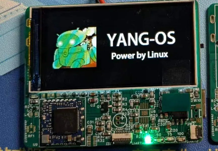

这是一项基于RV1103的Linux掌上电脑
现已发布Mini-LinuxPC-Pro高配版
搭载性能更强的全志H618 SOC, 四核CotrexA53核心, 4GB LPDDR4X内存, 128GB EMMC5.1磁盘

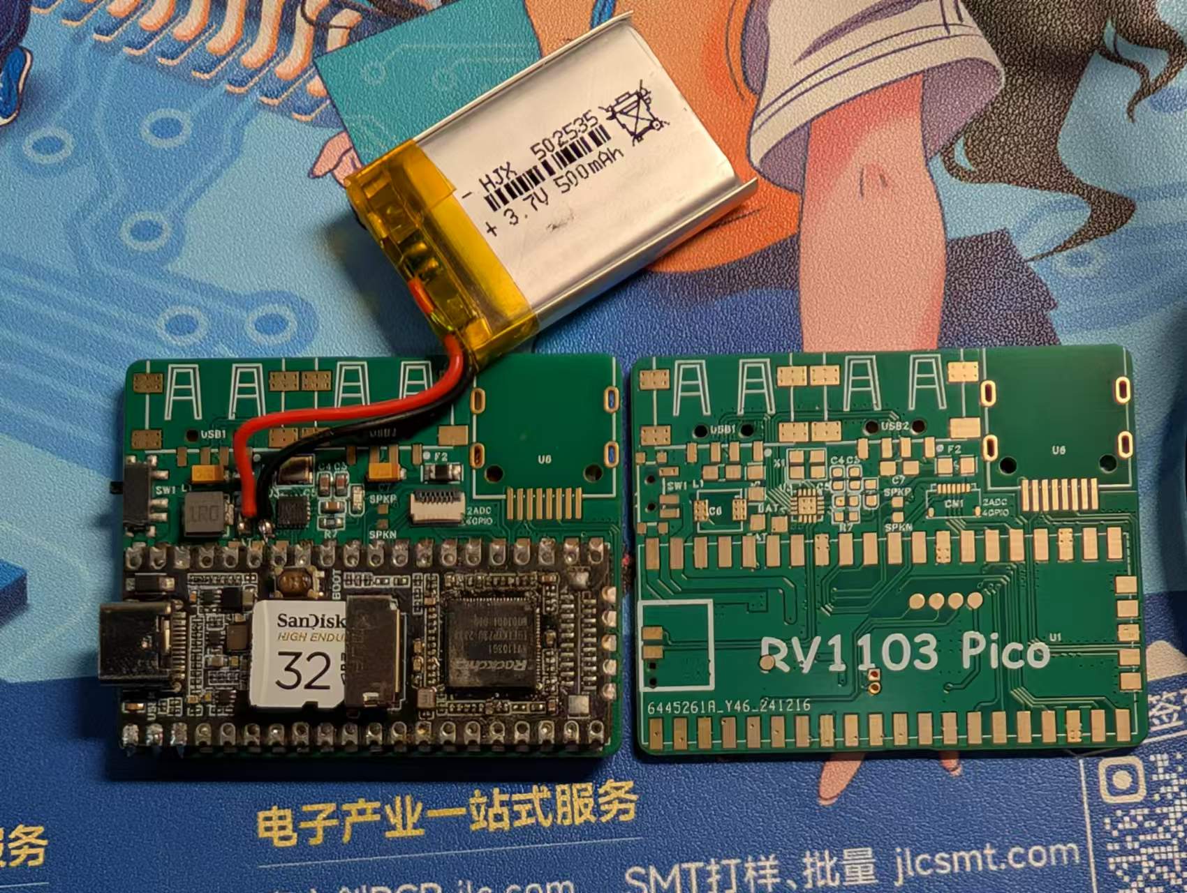

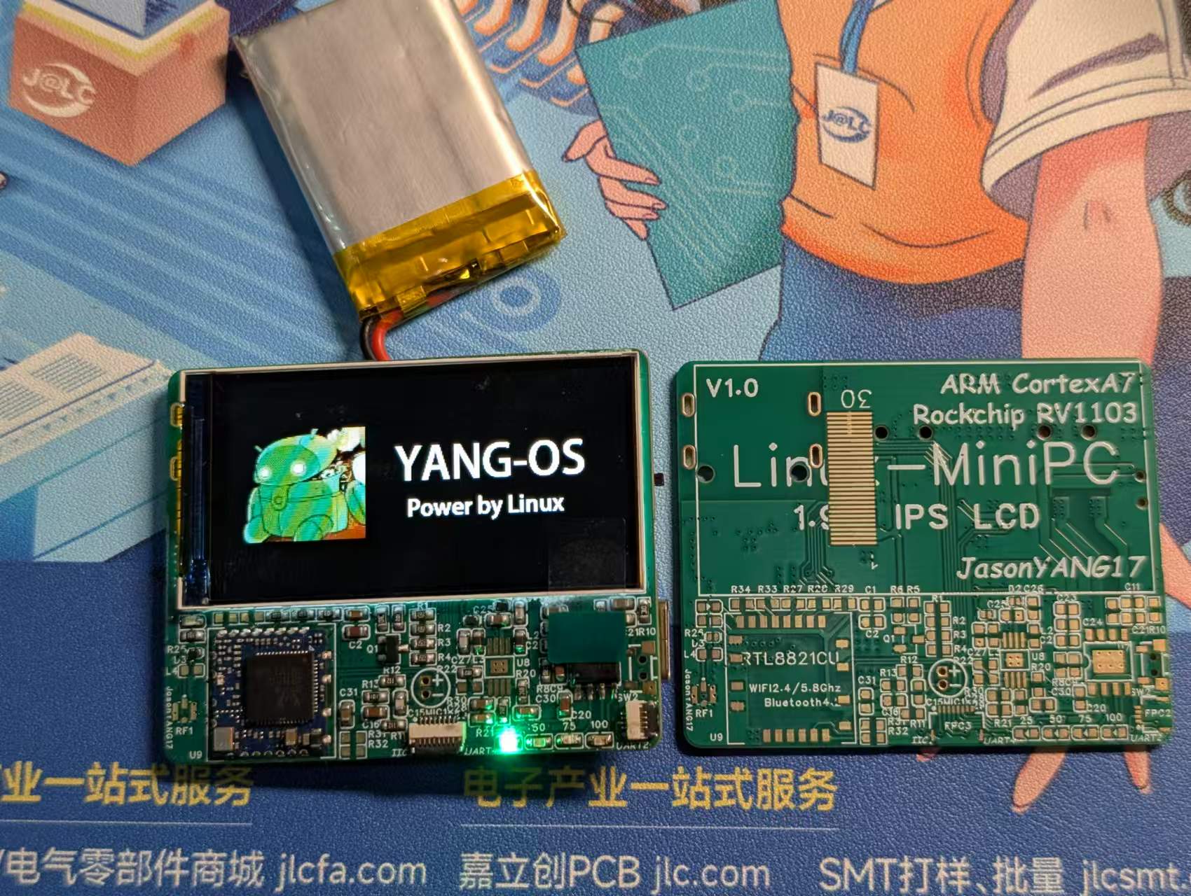

PCB
V1.2: 优化网口设计,抽头处添加对地电容,使用电压型phy接法
V1.3: 升级4层板,USB采用90ohm阻抗等长差分,网口采用100ohm阻抗等长差分,阻抗工艺为JLC04161H-3313(成品板厚1.56mm±10%)结构

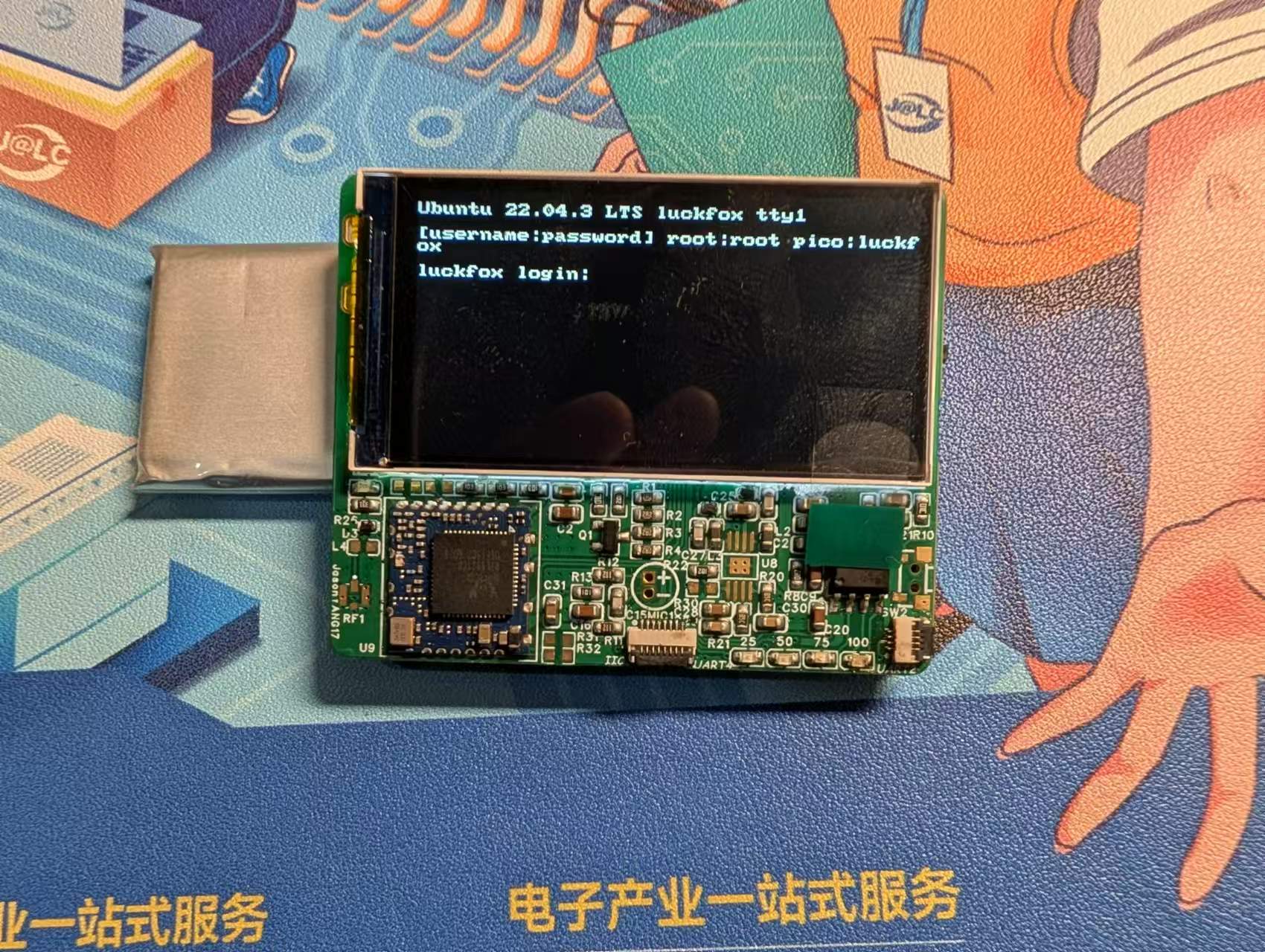

V1.3 添加3D外壳,才发现LuckFox的SDK移除了Ubuntu的编译,这里重新提供一份移植好了Ubuntu的开发环境的固件。
功能
  • ✅搭载Ubuntu22.04系统
  • ✅适配1.9寸ST7789驱动显示屏,支持ST7735驱动显示屏
  • ✅支持2.4G/5G双频WIFI
  • ✅支持蓝牙4.2
  • ✅支持麦克风语音输入
  • ✅支持扬声器语音输出
  • ✅USB2.0接口x2
  • ✅ETH网口x1
  • ✅支持电池充放一体

  • 本设计采用TCS7191A功放,以实现扬声器音频输出;
  • 本设计采用GMI4015P麦克风,以实现音频输入;

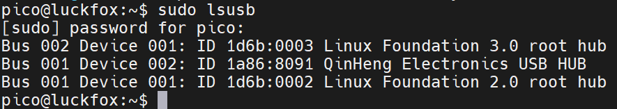

  • 本设计采用CH334P芯片,以实现USB接口拓展;
  • 本项目采用IP5306充放一体IC,以实现电池供电;
  • 本项目采用RTL8821CU通讯芯片,支持WIFI双频+蓝牙功能;
  • 本项目主控使用RV1103,基于Luckfox pico
  • 本项目设及的Linux SDK已上传至Github,可自行拉取编译;

终端界面USB Host
