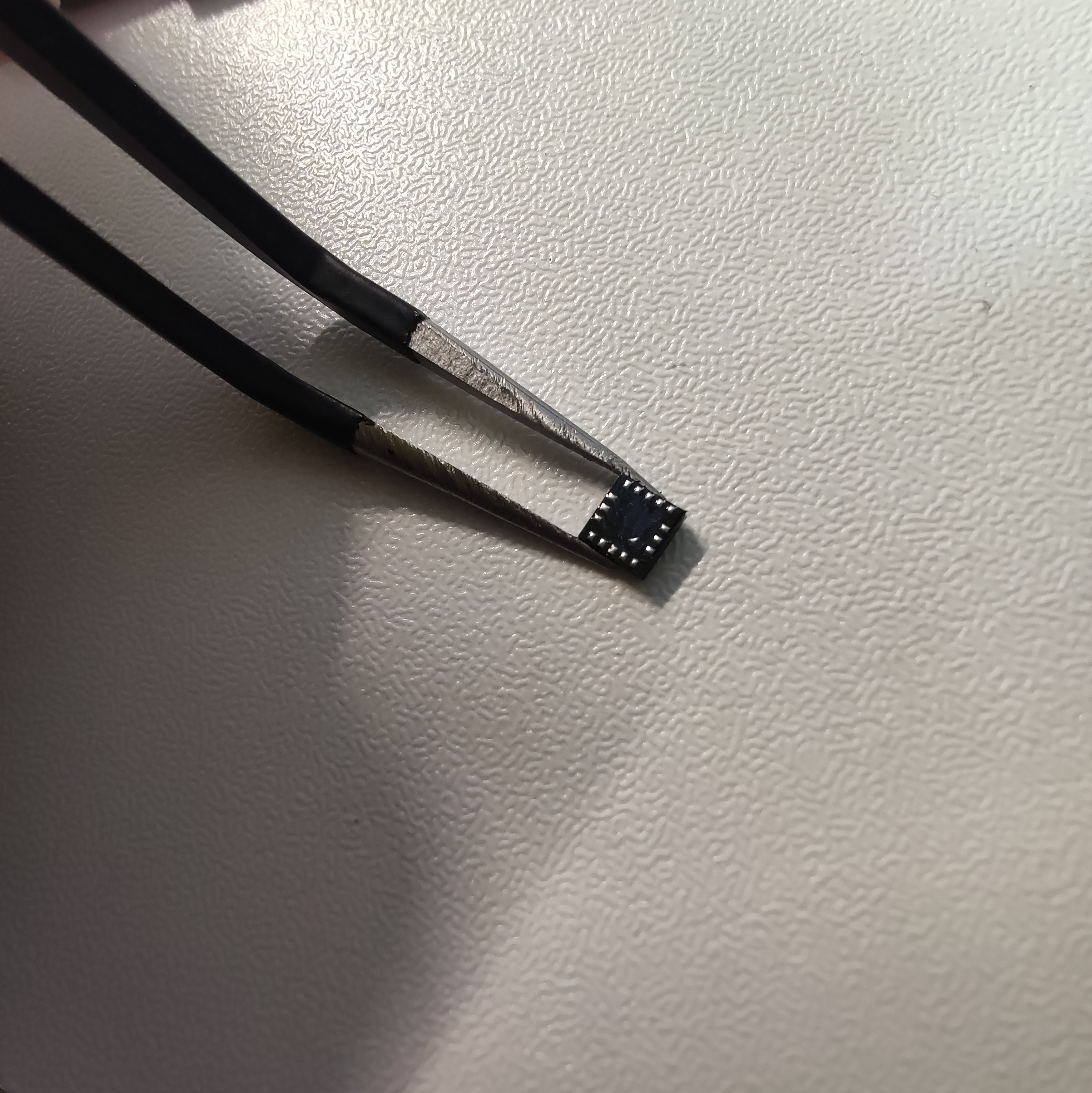

由于使用的姿态(重力)传感器较小,需谨慎!确保自己有能力焊接这个元件!
姿态传感器展示(1)姿态传感器展示(2)
