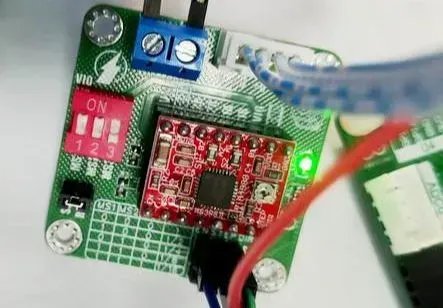

42步进电机 A4988 驱动器的扩展板设计。
A4988 步进电机驱动器模块
A4988是一款高性能微步驱动器,可驱动双极步进电机,支持全步、半步及多种微步模式,最大输出电流可达±2A,电压范围8V~35V。
为了便于 A4988 模块的 GPIO 引脚连接 MCU 控制器和 42 步进电机,设计扩展板。

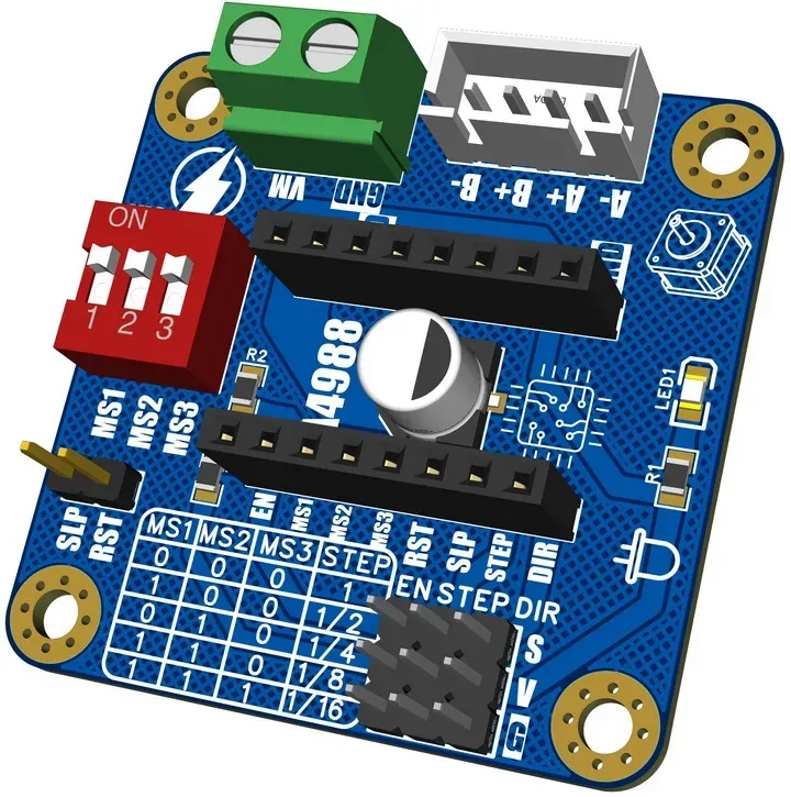

3D 示意图

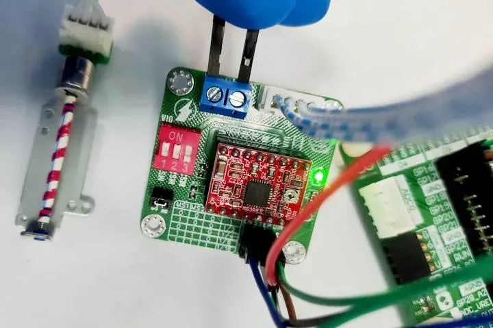

使用杜邦线连接 A4988 扩展板和步进电机,连接树莓派 Pico 开发板(主控)。
驱动效果

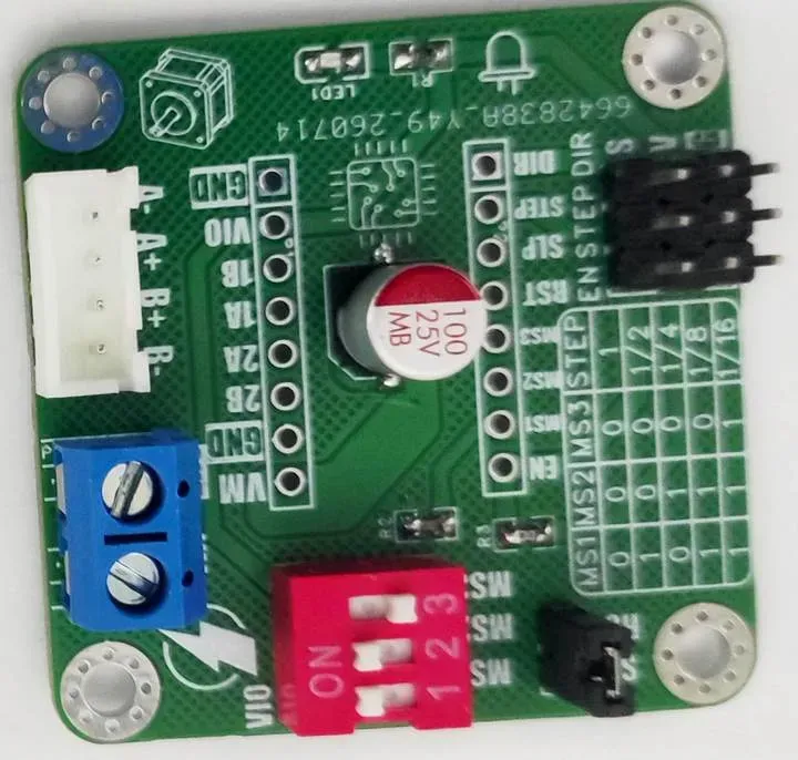

这里提供了两版 PCB 设计可供参考,Board1 和 Boad2 分别对应模块排针正反两种焊接方向,需要注意分辨。
========== 2026年7月19日更新 ===========
  • 优化丝印字体,增加 A4988 芯片型号丝印;
  • 优化 GND 过孔分布;
