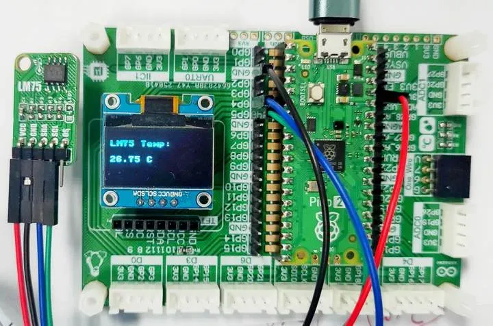

LM75温度传感器模块

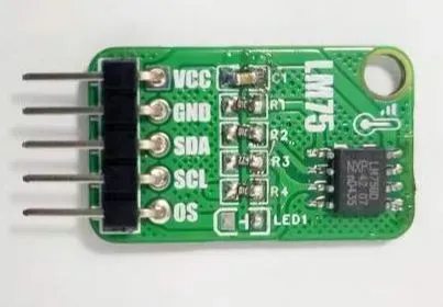

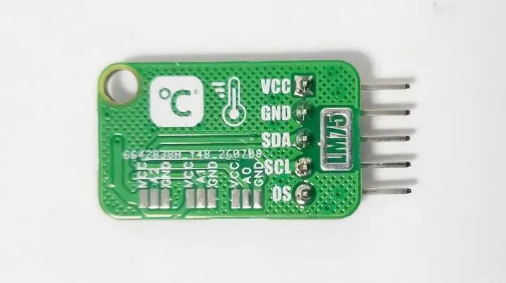

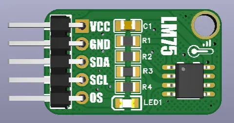

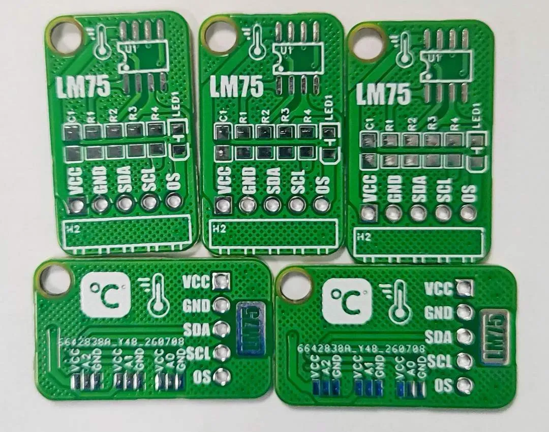

PCB

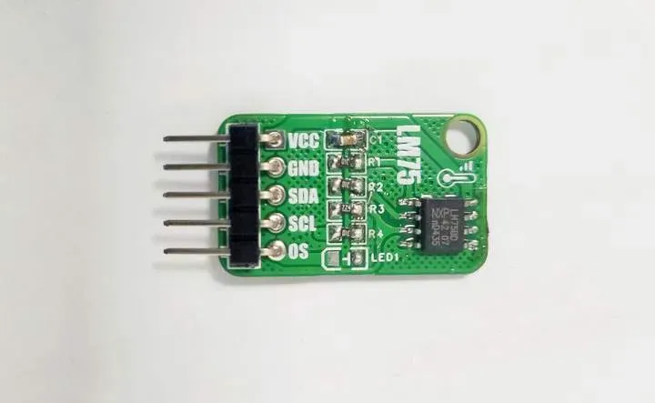

焊接效果
连接 Pico 开发板

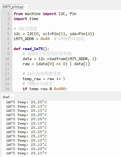

代码
from machine import I2C, Pin
import time
# I2C初始化
i2c = I2C(0, scl=Pin(5), sda=Pin(4))
LM75_ADDR = 0x48  # LM75默认地址
def read_lm75():
    # 读取2字节温度原始数据
    data = i2c.readfrom(LM75_ADDR, 2)
    raw = (data[0] << 8) | data[1]
    # 11位温度数据处理
    temp_raw = raw >> 5
    # 判断正负温度
    if temp_raw & 0x400:
        temp_raw -= 0x800
    temp = temp_raw * 0.125
    return temp
# 循环打印温度
while True:
    temp = read_lm75()
    print(f"LM75 温度: {temp:.2f} ℃")
    time.sleep(1)

打印数据
